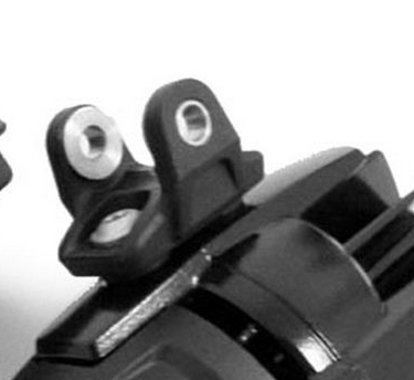

ich habe heute die Original LED Zusatzscheinwerfer montiert.
Für 2 "Hülsen" habe ich keinen Platz gefunden. Auch in der Montageanleitung stand nichts.
http://up.picr.de/28739474hp.jpg
Weiß jemand, wo die hingehören?

Sitzen die nicht in den kleinen Halterungen, die den Scheinwerfer mit dem Haltearm verbinden?
Damit Kunststoff nicht auf Kunststoff reibt...

Von innen kommt die Mutter drauf und von außen die Schraube. In der Mitte ist durchgehend Plastik. Ich wüsste nicht, wo ich die da unterbringen könnte. Oder wo meinst du genau?

Vielleicht haben die da was geändert.
Ich meine das kleine U-förmige Haltedings (also in den Löchern davon), dass mit zwei Schrauben am Scheinwerfer befestigt wird und wo man die Verbindung zum unter dem Schnabel befindlichen Haltearm schafft.
Schwer zu beschreiben....
Ist da nicht auch noch eine Metallhülse zwischen, die verhindert, dass man beim Festziehen diese Us zusammen quetscht?

Hallo, ich hab heute auch das Teil verbaut!
Die Hülsen sind nicht im Plan. Ich hab die Hülsen von unten in den die Halterung gesteckt zur Verbindung zum Träger auf die Schrauben M6x30.
Ich denke, die Hülsen sollen beim anziehen ein quetschen des Kunststoff verhindern, ohne Hülse könnte sich der Kunststoff setzen und beim vibrieren lösen.

WhiteGS, hab die Hülsen heute auch an der Stelle montiert.
Danke für den Tipp! :)

Da ist aber am Halter kein Platz für Hülsen
