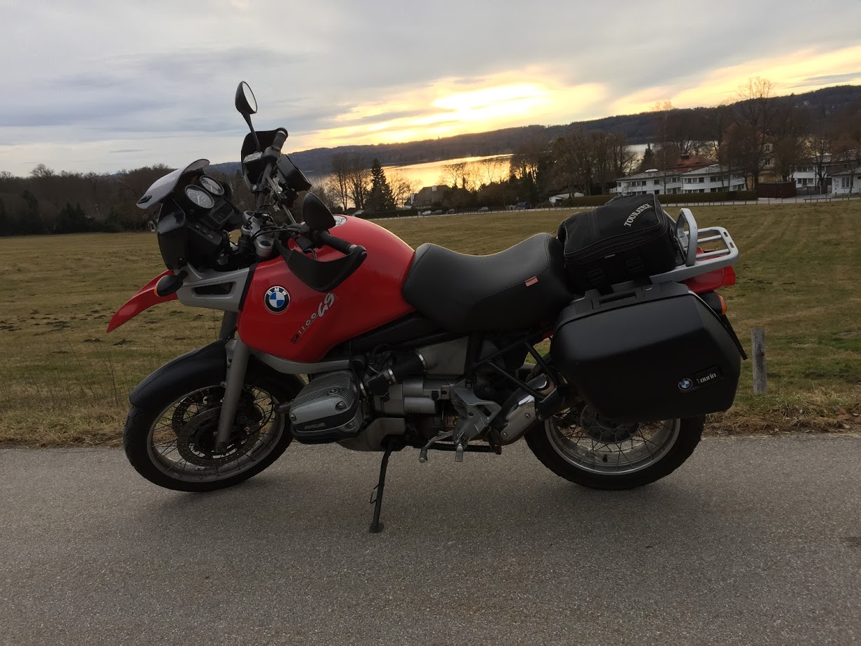

Ich habe auf meiner Kiste eine relativ verwegene Konstruktion drauf, ein gekürztes Original-Windschild, auf dem eine MRA X-Screen. Die X-Screen liegt fast waagerecht und lenkt so den Luftstrom um, dass er nicht auf meinen Helm, sondern auf meine Brust trifft. Die Original-Scheibe ist Bestandteil der Motorrad-BE, ohne die dürfte ich eigentlich gar nicht fahren (ist meines Wissens nur bei der 1100 so). Die X-Screen hat eine ABE für die 1100. Zuvor war das Mopped schon mehrfach mit der gekürzten Scheibe beim TÜV, ohne Probleme. Als ich sie mit dem Spoiler oben drauf zur Werkstatt gebracht habe, haben sie den Spoiler vor dem TÜV abgeschraubt und hinterher wieder draufgeschraubt. Sie wollten den TÜV-Mann nicht auf dumme Gedanken bringen.
Mit anderen Worten: Eine grundsätzlich zulässige, aber gekürzte Scheibe interessiert kein Schwein. Und wenn man handwerklich nicht so begabt ist, dass man eine schöne obere Kante hinbekommt, gibt es (u. a. bei Tante Louise Kantenschutz zum Draufstecken.

Vermute bei der Scheibenstellung [emoji41]kannst du gleich ohne fahren. Dann hast du auch den Eindruck auch auf der Brust
