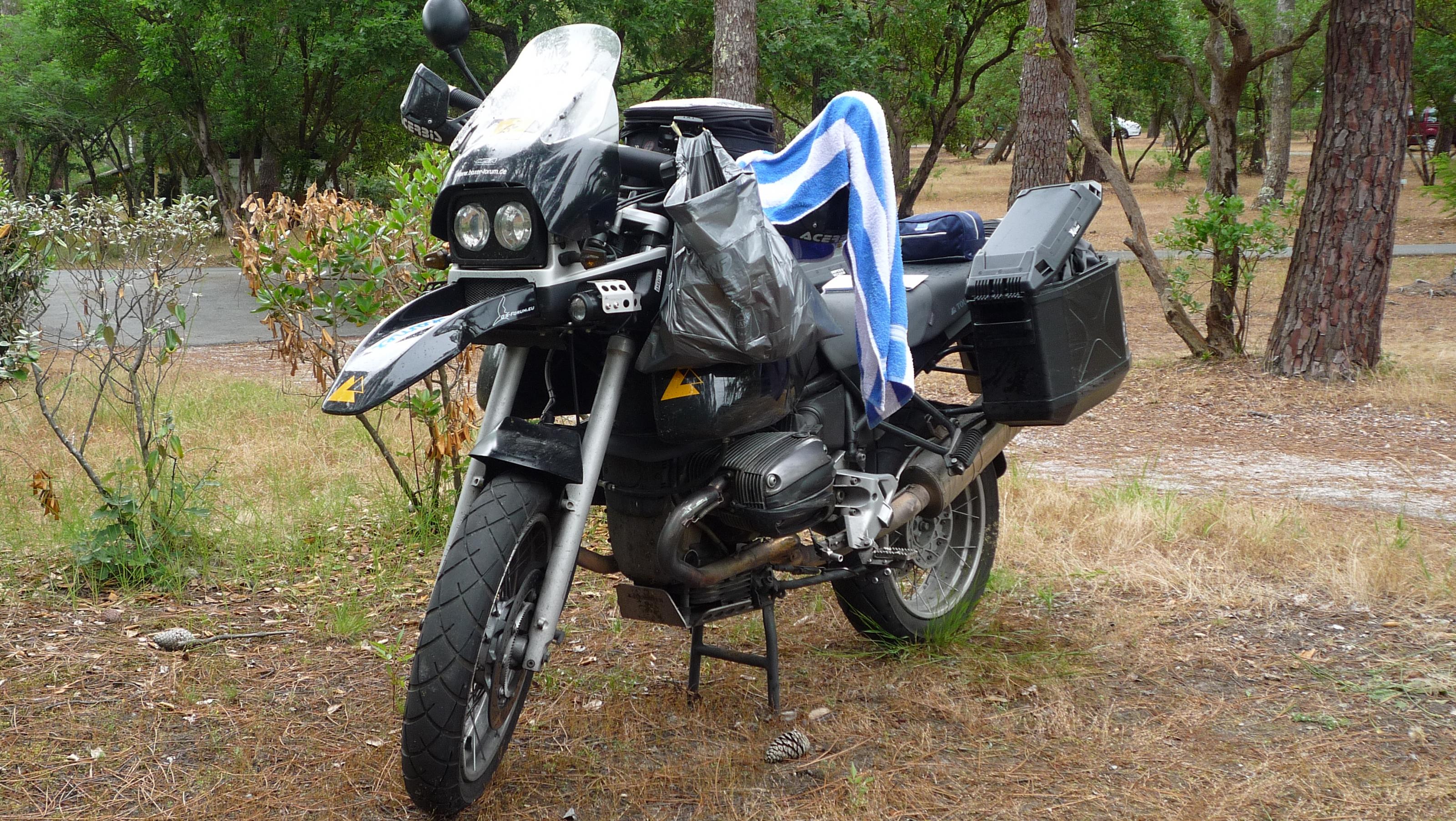

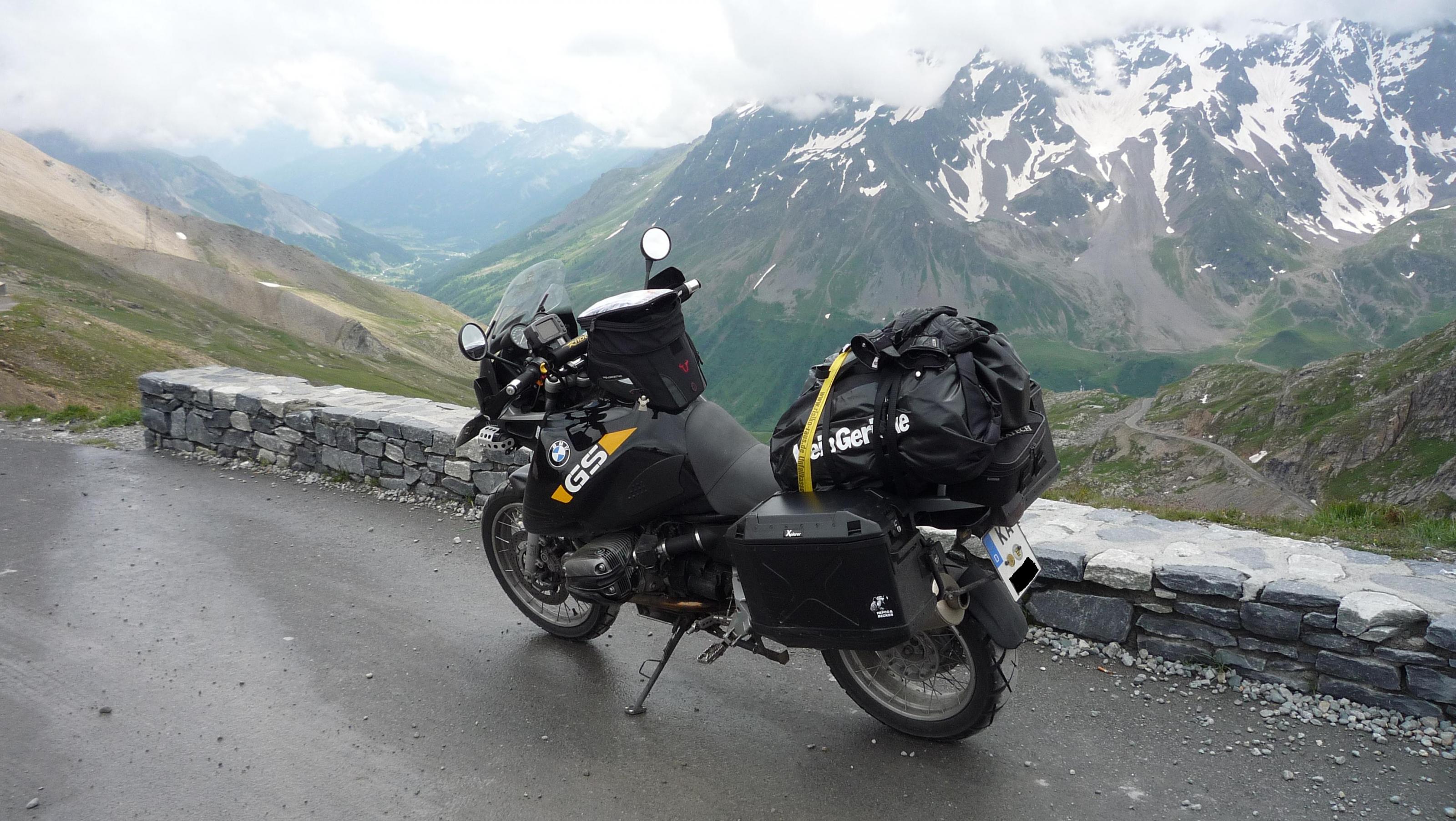

Hallo zusammen,
ich fahre gerne längere Strecken und war ebenfalls in der Situation, dass mir an meiner 11er irgendann etwas Leistung gefehlt hat. Gerade in den Bergen mit vollem Gepäck und meinem cw-Wert, der etwa dem einer Kühl-Gefrierkombination entspricht, wars etwas mager. Nachdem ich in das Motorrad schon einiges investiert hatte und ein Verkauf nicht in Frage kam, bin ich schrittweise vorgegangen:
Zunächst SR-Auspuff komplett und mit Power Commander (gebraucht) abgestimmt. Etwas später dann beim Tuner meiner Wahl Kolben und Nocken. Zugleich Ventilsitze gefräst und Pleuellager erneuert. Ergab laut Diagramm genau 100 PS und 120 NM. Die Kosten für das reine Tuning würde ich mit ca. 3.200 Eur beziffern. Heute würde ich gleich 1150er Zylinder und Kolben nehmen.
Für mich hat sich der Umbau absolut gelohnt, das Motorrad ist jetzt einfach "souverän". Nach der konsequenten Optimierung auf Fernreisetauglichkeit (Fahrwerk kpl. Wilbers, 42l-Tank, andere Sitzbank und vieles weitere mehr bis hin zu 4x55W Licht) finde ich das Motorrad gerade für dieses Zweck als exzellent geeignet.
Gerade war ich eine Woche unterwegs. Genfer See - Route des Grandes Alpes - Verdon - Südfrankreich - Spanien - Pyrenären - Andorra - Bassin d´Arcachon. Ca. 4.500km. Nachdem bei Bordeaux schlechtes Wetter war, abends das Zelt trocken gepackt und nach 12h und 1.200km morgens um 6 zuhause.
Für meinen Brummer mit jetzt 130.000km null Problem. Brummer eben.
Fazit: Tuning kann sich subjektiv lohnen, sollte aber immer Motor und Fahrwerk gleichermaßen umfassen. Kostet Geld. Einzelmaßnahmen wie RS-Krümmer kann man sich sparen. Vermutlich ist es günstiger, gleich ein anderes Motorrad zu kaufen. Aber dann geht die Bastelei doch wieder von vorn los. Und ein Umbau bringt doch auch die Möglichkeit der Individualisierung. Genau so ist mein Motorrad nach meinen Vorstellungen entstanden.
Grüße an Alle
Uwe
