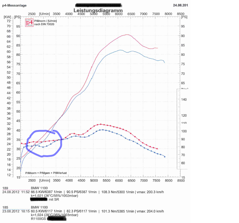

Aus eigener ErFAHRung (im August selbst an meinem Motorrad realisiert) empfehle ich ebenfalls den Verbau einer SR-Racing-Komplettanlage (Kosten ca. 1k€). Das beigefügte Leistungsdiagramm (vorher-/nachher-Messung meiner Maschine) zeigt, dass das (nicht nur bei mir, sondern wohl häufig vorhandene) Drehmomentloch zwischen 2.500 und 3.500 1/min komplett "geglättet" wird und die Drehmomentkurve mit steigender Drehzahl durchgängig um ca. 8Nm höher liegt. Der Zugewinn in der Maximalleistung von gut 8PS, allein durch die Auspuffanlage (die eintragungsfrei ist !), ist auch recht beachtlich.
Darüber hinaus würde eine Abstimmung mittels Powercommander (bei mir noch nicht umgesetzt) die Performance abermals merklich verbessern.

Hallo Johannes,
ich habe Ende letzten Jahres bei meiner Q die Bludau Nockenwellen einbauen lassen - erst ohne PC - da ging mir die Dicke immer wieder aus. Zuviel Luft - zuwenig Sprit wurde mir gesagt. Ich habe dann auch noch den PC einbauen lassen, mit dem Ergebnis
das sie jetzt gut fährt aber gelinde gesagt -scheiße anspringt. Ich glaube nicht das ich das noch mal machen würde.

Hallo Johannes,
Ich überlege mir echt ob ich mir nicht doch mal so langsam einen12 ADV zulegen werde.
Tom
Hi Tom,
ich bin kein Fachmann und kann die an Deinem Motorrad umgesetzten Maßnahmen deswegen sicher nicht beurteilen. Grundsätzlich glaube ich, es sollte ein "Konzept" (!) hinter jedweden Maßnahmen stehen. Möglicherweise war das allein durch die Nockenwellen bei Dir nicht WIRKlich der Fall.
Man sollte von der Performance (s)eines Motorrades begeistert sein, ist mans nicht, besteht Handlungsbedarf. Ob Tuningmaßnahmen oder Modellwechsel, das ist dann Geschmackssache und am Ende auch eine finanzielle Frage.
Grüße, Johannes

Hallo Johannes,
oh ich bin sehrwohl zufrieden mi der Performance. 90 PS und satter Bums - da hab ich überhaupt nichts zu meckern. Wenn das mit
dem schlechten Anspringen nicht wäre. Mal sehen was es da noch für möglichkeiten gibt. Ich frage mal bei Edelweiß in Essen nach.
Tom

Hi
So arg teenieartig sind Larsis Kommentare nicht. Er bringt es nur zügig auf den Punkt.
Was ich mich frage: Weshalb sollte ich mehr als den Zeitwert einer 1100GS ausgeben um relativ bescheidene Ergebnisse zu erzielen (und das Teil unverkäuflich zu machen)?
MICRON ist nicht gerade als BMW-Spezialist bekannt und schaut offenbar in irgendwelchen Listen nach. Nett sind sie trotzdem.
Motor, Getriebe, Auspuff und Motronik von GS und R sind absolut identisch.
Bei allen Leistungssteigerungen sind die Messwerte nur dann interessant, wenn vorher/nachher Diagramme vorliegen. Die 1100 waren für satte Leistungsstreuungen bekannt
gerd

Hallo Johannes,
Tom
Es gibt sicher Möglichkeiten, das Problem mit dem Startverhalten in den Griff zu kriegen. Nur nicht aufgeben! Sofern das tatsächlich mit dem Verbau der anderen Nockenwellen in Zusammenhang steht, kannst Du denn da nicht denjenigen zu Rate ziehen, der sie Dir eingebaut hat? Das meine ich mit "Konzept". Wenn ich an einer Stelle etwas verbessern möchte, dann darf m.E. an anderer Stelle nichts (nachhaltig) darunter leiden...
Und unsere Moppeds zeigen demnach, dass viele Wege nach Rom führen: die 90PS sinds bei mir ja auch, aber eben lediglich über die Auspuffanlage... das fand ich schon sehr charmant (und nicht zuletzt aus dem von Gerd beschriebenen Grund, wenngleich die Auspuffanlage ja auch kein Schnäppchen ist, aber eben jederzeit "rückbaubar" und auch einzeln sehr gut gebraucht verkäuflich.)
stimmt beides. ohne vorher-Messung ist eine Nachher-Messung relativ aussageschwach. oder zumindest eine Vergleichsmessung zwischen 2 Fzgen.
Mein Spezl Mitte der 90er grinste mich überheblich an, als seine 78PS 1100er auf dem Prüfstand 80 PS drückte, als meine 10 min später aber unter den gleichen Bedingungen 89PS brachte....zahlte er die Currywurst :D
