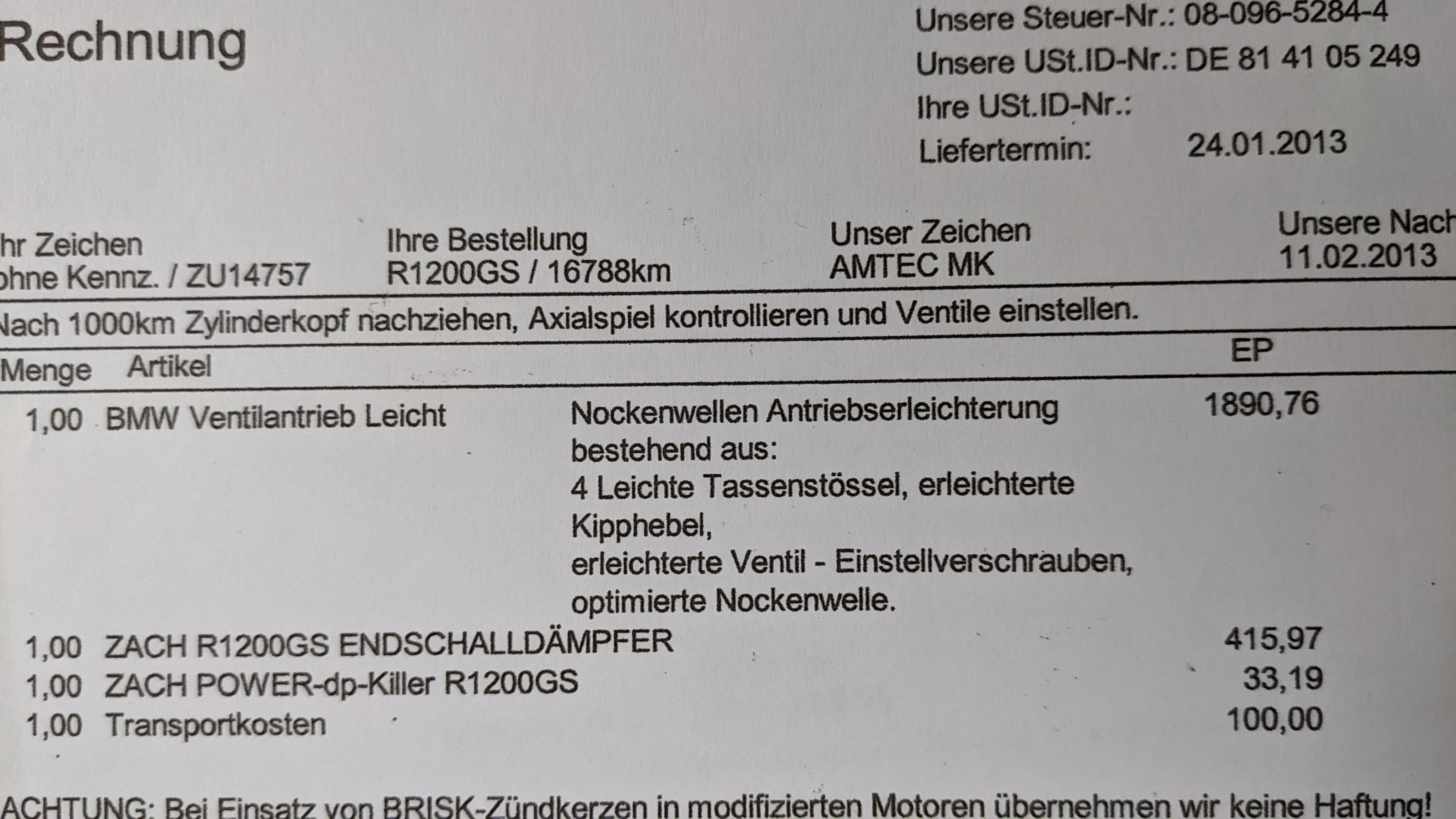

ich verstehe es trotzdem nicht.
Moped wurde 2013 umgebaut und jetzt willste wissen was Du beachten sollst?

Habe sie jetzt ne Saison gefahren und es interessiert mich halt und im Netz find ich nichts

Für mich wäre halt interessant ob das leistungsmäßig was bringt und evt Superplus nötig ist, so eine Modifikation macht man ja nicht zum Spaß bei den Kosten. Werde wohl den Boxerdoc mal versuchen telefonisch zu erreichen um eine aussagekräftige Auskunft zu erhalten. Hätte ja sein können das irgendjemand hier was hätte dazu schreiben können.

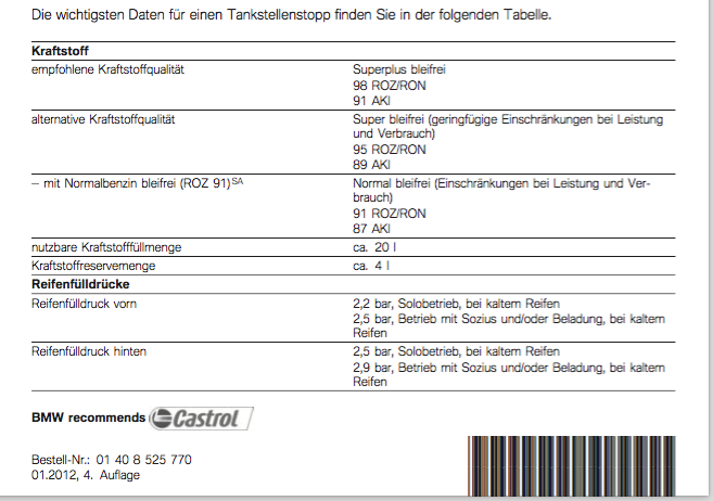

Super Plus?
Da hilft ein Blick in das am meisten nicht gelesenen Buch - "Die Betriebsanleitung" - einmal umdrehen und den Text auf der hinteren Umschlagseite lesen - (und verstehen) ;)

Spielt keine Rolle.
Gemäss Deinem Ausschnitt der Rechnung wurde die bewegte Masse des Ventiltriebes kleiner gemacht..
Das alleine bringt nicht höhere Leistung..es ist allenfalls bei hoheren Drehzahlen optimaler.
Optimierte Nockenwellen..!?..grössere Ueberschneidungszeiten für höhere Drehzahlen?
Kann ein wenig Mehrleistung im oberen Bereich bringen...(längere Oeffnungszeiten der Ventile vermutlich auch steiler Anstieg und ein wenig höhere Nocken!?
Super Plus erhöht die Leistung nicht..wird aber möglicherweise vom Motor benötigt um die Klopffestigkeit zu erhöhen.
Auspuff, da möchte ich mich nicht äussern.
Der Rest ist reine Service Arbeit.
Wenn das alles ist, würd ich das "weder Fisch noch Vogel) nennen. und bringt nicht alzuviel...
Aber wenn Du damit zufrieden bist...fahr so weiter und geniess es..
Ansonsten käme ein kompl. Tuning zum tragen welches dann auch Kolben, Ansaug und Abgasstrang sowie Elektronik Abstimmungen beinhalten würde...da würden dann aber noch ganz andere Kosten mit der ganzen Abstimmung auftreten..und ob das dann für den Alltag noch schön zu fahren ist bleibt dahingestellt.

Sorry irgendwie steigt ich jetzt nicht durch. Die Rechnung liest sich wie ein Rösner Tuning (insbesondere der Hinweis mit den Brisk kerzen)
Und der Boxerdoc ist ein Brisk Verwender,?
Wäre nett für eine Aufklärung.
