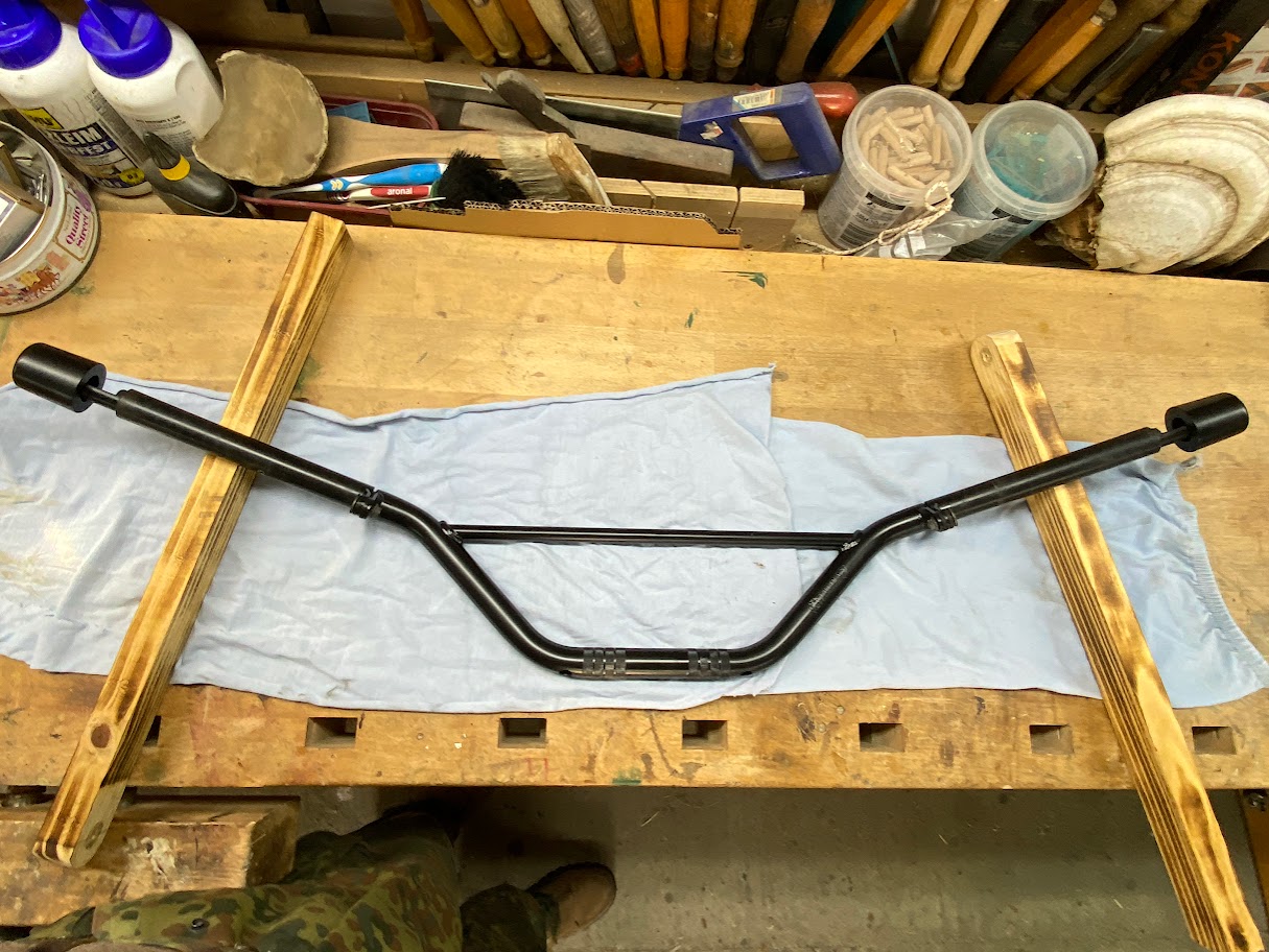

Habe den Lenker gestern bestellt und war heute schon mit DHL da! Er war wie beschrieben ein bisschen Rostig, dass habe ich gleich geändert. Neu Mattschwarz lackiert und nach dem Trocknen wird er wieder angebaut.
Dass Bild ist besser.
