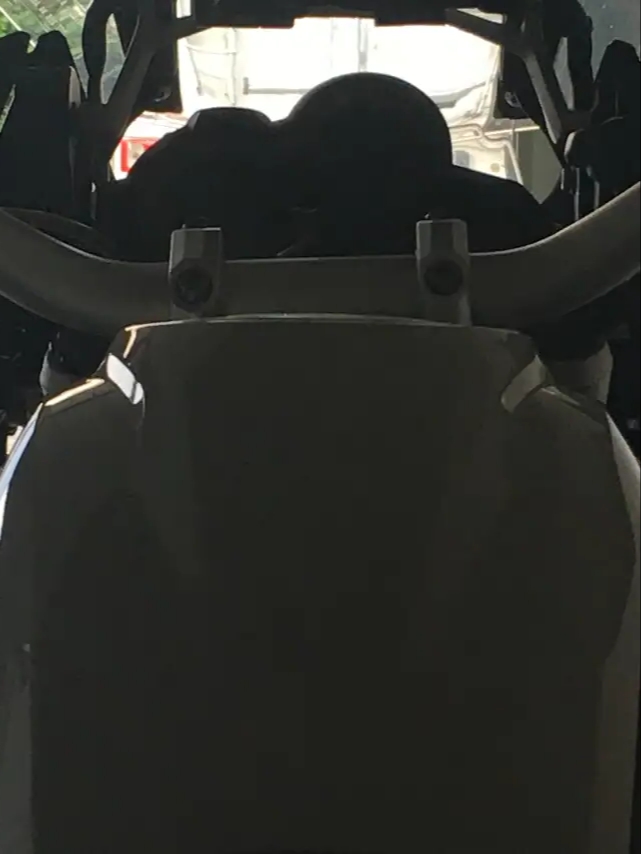

Hallo zusammen,
in der SuFu liest man viel von Lenkern, die nach vorn oder hinten 1-2 cm Versatz haben.
Aber in der Höhe?
Ich fahre die GS seit März und war an sich zufrieden. Neulich habe ich mir aber Lenkererhöhungen draufgebaut und gemerkt, dass dir Lenkerenden verschieden hoch sind. Auch erkennbar an der Gabelbrücke. Nach Demontage ist der Versatz wieder nur leich zu sein. Ich habe nun alles vermessen, da ich vermutet habe, dass der Vorbesitzer vll. nicht die ganze Wahrheit gesagt hat. Jetzt habe ich rausgefunden, dass das rechte Tauchrohr 1 cm mehr rausguckt (gemessen von simmering bis 22er Kontermutter unter der oberen Gabelbrücke) als links.
Kann es nur sein, dass Öl fehlt?
Grüße!

Gast14416
Tank schief montiert? Obwohl das Geweih fürs Navi parallel zum Tank und Bildrand scheint.
Unfallmaschine?
Wie sieht es denn aus bei:
Maschine auf ebener Fläche auf Hauptständer stellen.
Mit der Wasserwaage (z.B. Smartphone App) messen, ob Lenkerrohr zwischen den Blöcken waagerecht ist.
Mit Zollstock Abstand Lenkerenden zum Boden messen.
Ggfs. mit der Wasserwaage am Standrohr auch nochmal messen, ob senkrecht.

Die Messungen habe ich heute alle durchgeführt. Gabel gerade, Abstände passen.
Der Fehler liegt an/in den silbernen Tauchrohren, welche in die Gabelholme eintauchen. Dort sind 10mm Versatz. Sowas hatte ich bisher noch nie.

Hier ein bisschen näher:

Ihr stürzt Euch im Moment immer nur auf die "Tauchrohre", vergesst aber, daß genauso beschrieben wurde, daß der 1-2 cm unterschiedlich hochstehende Lenker erst nach Verbau der Erhöhungsböcke aufgefallen war. Diese Größenordnung bekommt man fast auch durch einen "lieblosen" Anbau hin.
Ehe ein großer Unfallschaden überhaupt vermutet werden kann (als sichere Ursache vorausgesetzt werden kann), sollten m.M. doch erstmal die anderen Ursachen ausgeschlossen werden.
-Ursache Tauchrohre
Für mich wäre es das Einfachste erst die "Tauchrohre" gleich zu bringen, obwohl ich das gar nicht mal für ursächlich halte.
Man muß sich nur klarmachen, wie wenig Unterschied im Bereich der Lenker"lagerung" notwendig sind, um einen genannten Höhenunterschied am Lenkerende zu erzeugen.
(Wenn jetzt wirklich ein Tauchrohrversatz von 10mm ursächlich wäre, dann müßte der Lenker am Ende einen deutlich größeren Höhenunterschied haben.)
krummer Lenker (ist gar nicht so selten)
(die Armaturen kann man ja zu Ausprobieren erstmal weglassen)
evtl den Lenker mit den serienmäßigen Böcken verbauen. Wenn ein anderer (ganz sicher gerader) Lenker verfügbar ist, den draufbauen und schauen. Wenn kein anderer Lenker verfügbar, dann diesen noch einmal um 180 ° gedreht montieren, um einen krummen Lenker auszuschließen. Damit müßte bei krummen Lenker der Fehler ja wandern.
Unterschiede in den Böcken
das gleiche nochmal mit erhöhten Böcken und die Böcke kann man auch seitenweise wechseln.
Viel Spass​
