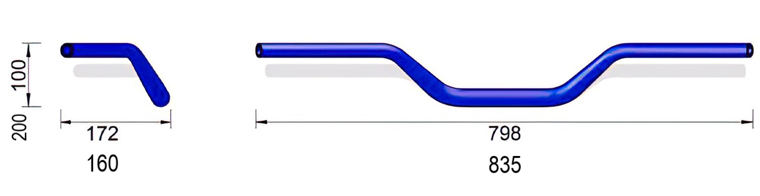

Habe bei Wunderlich angerufen und gefragt, ob man die Abmessungen des originalen Lenkers zum Vergleich hat. Hat man und mir auch genannt. Ich habe die Daten mal in die Zeichnung übertragen. Allerdings stimmt die Breite schon mal nicht mit dem überein, was @KrisderBiker genannt hat.
Hier die Zeichnung. Die unten stehenden Werte sind jeweils OEM:
Ich hatte auch direkt bei Wunderlich nachgefragt und sehr schnell Antwort bekommen:
die Vergleichswerte bei R1250GS sind wie folgt:
31001-xxx Breite / Höhe / Kröpfung 798 / 100 / 172 mm
R 1250GS Breite / Höhe / Kröpfung 835 / 200 / 160 mm
Das bedeutet für mich, auf der Abbildung der blaue Lenker ist das Original und der graue ist der Wunderlich, müsste also wie gewünscht schmaler und niedriger sein,
ausserdem weniger zum Fahrer hingedreht (Kröpfung), wenn ich das richtig verstehe,.
Ich interpretiere es so, dass der Wunderlichlenker minimal stärker gekröpft ist als der OEM GS Lenker. Ich weiß es aber auch nicht genau. Hat jedoch auch der Wunderlichmitarbeiter im Telefonat gesagt.

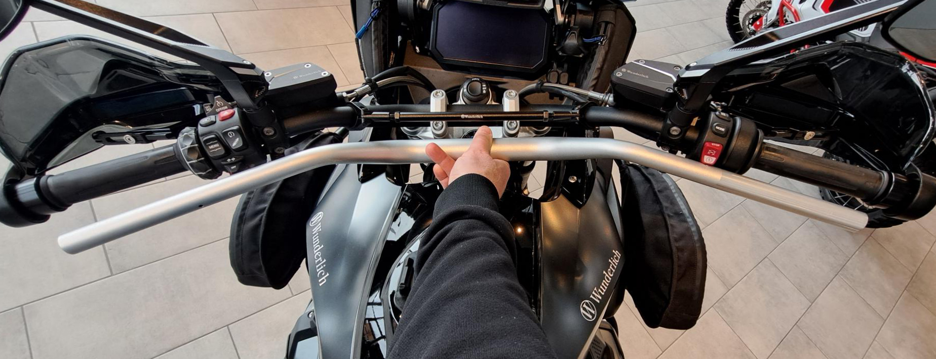

Hallo cpu,
gerne. Die horizontale Kröpfung des Lenkers ist identisch zum BMW Original Lenker. Der Lenker ist lediglich auf beiden Seiten einen guten Zentimeter kürzer und geringfügig flacher (das wusstest Du ja schon). Ich konnte das Foto leider nur mit Weitwinkel schießen, darum die Verzerrung bitte nachsehen.
