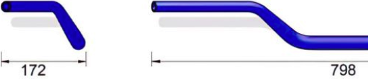

Falls ihr diesen Lenker von Wunderlich meint (Art.-Nr. 31001-001) dann steht doch alles dort, inkl. einem Vergleichsbild zum Originallenker. :happyyeah:
Breite / Höhe / Tiefe 798 / 100 / 172 mm mit technischer Zeichnung mit Vergleich zum Original.
Sieht für die hier gewünschte Wirkung nicht wie der Brüller aus - ist aber vlt auch nicht der bedachte Lenker. :zwinkern:

Wo ist da jetzt gleich der Vergleich zum Original?

Du hast recht - der graue Lenker ist nicht maßstabsgetreu (Originallenker 820 breit). Am genauesten hast du's, wenn du deinen Lenker vermisst.
Die Abmessung von Wunderlich sind ja schon mal da: Breite / Höhe / Tiefe 798 / 100 / 172 mm. Vielleicht brauchst du auch die Wunderlich Hotline.

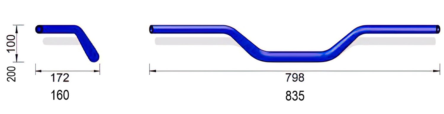

Habe bei Wunderlich angerufen und gefragt, ob man die Abmessungen des originalen Lenkers zum Vergleich hat. Hat man und mir auch genannt. Ich habe die Daten mal in die Zeichnung übertragen. Allerdings stimmt die Breite schon mal nicht mit dem überein, was @KrisderBiker genannt hat.
Hier die Zeichnung. Die unten stehenden Werte sind jeweils OEM:

Nach den Zahlen wirkt es so als ob dem Fahrer der Lenker niedriger und etwas schmäler mehr entgegen kommt. Auf den Bildern sieht es anders aus. Das Hauptproblem, den Lenker niedriger zu stellen ist mEn der Tank. Man wird es wohl ausprobieren müssen.
Nachtrag - ich habe mir das Ganze jetzt einfach mal angesehen. Die Zahlen sind alle auf Grund der Kröpfung mit Vorsicht zu genießen. Durch die Kröpfung sind auch die beiden Planflächen der Lenkerenden nicht parallel - an der der Fahrer zugewandten Seite misst man 820mm - auf der der Fahrer abgewandten Seite 835mm als BüA, ohne Endgewichte.
Die beiden anderen Maße sind komplexer mit dem Motorrad in Bezug zu setzen. Auf Grund der Kröpfung sieht es nicht so, aus als ob man den Wunderlich Lenker so weit runterdrehen kann, wie den Originallenker - man kann ja nicht die Hände beliebig verdrehen. Ist aber nur gemutmaßt - ohne den Lenker am Motorrad zu sehen, kann man mEn nichts beurteilen. Hat ja @Andi#87 quasi schon festgestellt.

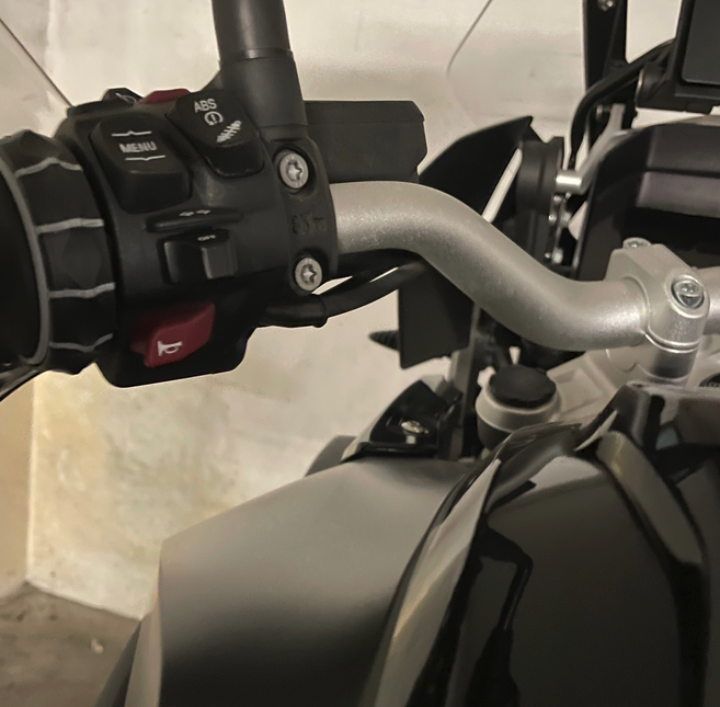

Du meinst, dass man mit den Armaturen am Tank anstößt?
Wenn man den Lenker unterdreht fahren will, um ihn nach unten zu bekommen, ist das wohl eine Problemzone. Am besten beim Originallenker ausprobieren - ich habe größenmäßig eher das Problem andersrum, deshalb nur ein Foto mit Lenkererhöhung und leicht aufgestelltem Lenker.
Durch die Kröpfung sind nur begrenzte Winkel vernünftig möglich, außer man hat kardanische Handgelenke. Ohne Kenntnis der diversen Winkel kann man gar nichts beurteilen. Am besten ausprobieren. Ich denke, es reicht für einen ersten Eindruck den Lenker nur zu montieren und hinzulangen, ohne die Armaturen umzuschrauben.
