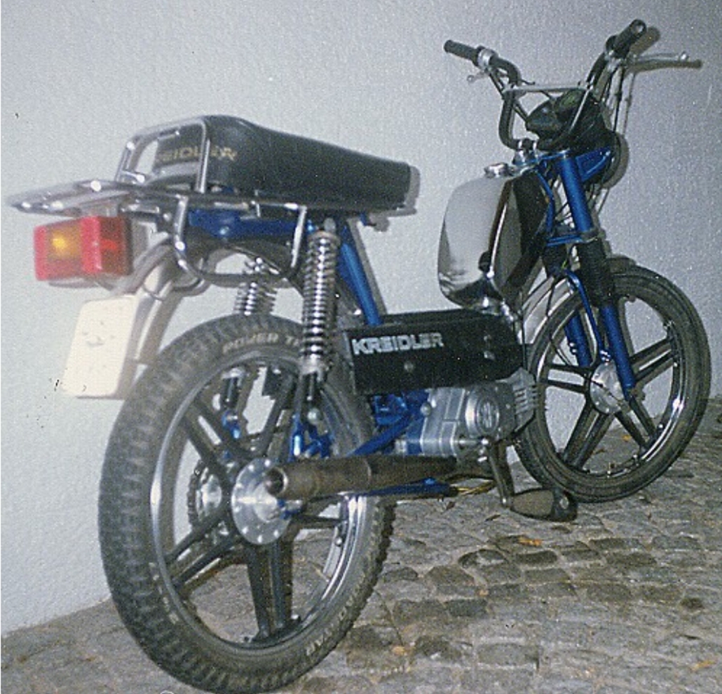

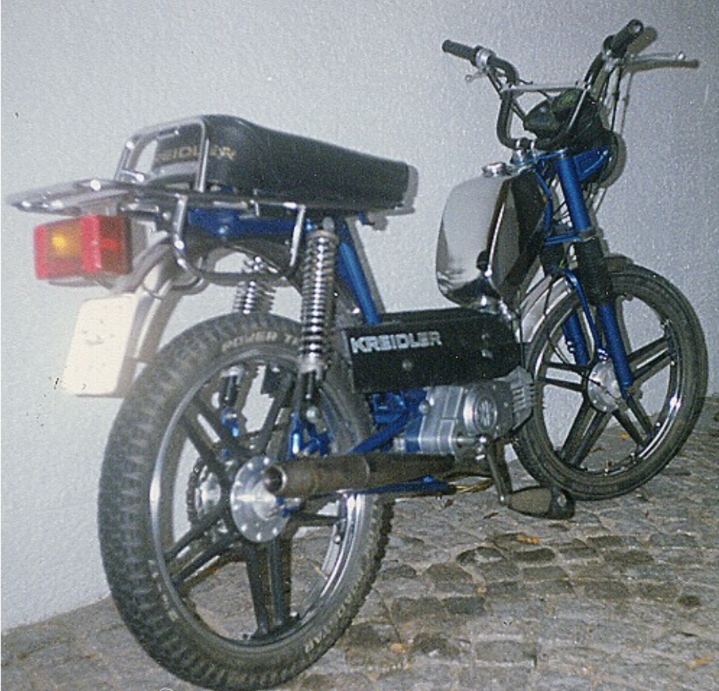

Genau. Die coolen hatten den Mofa-Lenker früher auch immer nach vorne geneigt.
