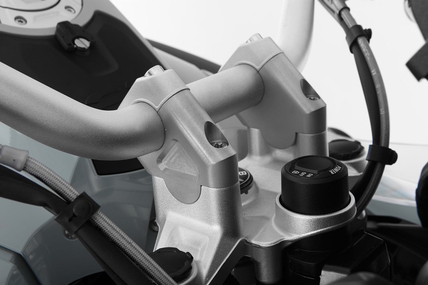

ich habe mir diese Wunderlich Lenkererhöhung »ERGO+« - 38mm – Silber Erhöhung um ca. 38 mm und Versatz um 27 mm näher zum Fahrer Art.-Nr. 41970-111 Preis 99,90 € gegönnt.
Ich habe bei einer Körpergröße von 1,84m bemerkt, dass trotz der guten BMW Fahrwerkkonstruktion, ich nach einer längeren Fahrzeit, meine aufrechte Körperhaltung verliere und meine Muskulatur ermüdet.
Am Abend beobachtete ich zudem das zwischen Daumen und Zeigefinger eine Art von unangenehmem Muskelkater zu spüren war. Offensichtlich ein Haltungsfehler durch ungewolltes Abstützen gegen den Lenker.
Meine Rücken-Muskulatur, das Becken/Steißbein und Arme musste also ergonomisch mehr entlastet werden, um meine Tourentauglichkeit dann erheblich zu verbessern.
Zuerst war ich etwas skeptisch ob diese hochpreisige ergonomische Erhöhung mit Versatz eine Verbesserung bringt. Meine Feststellung: Das Ding ist auf jeden Fall jeden Cent wert.
Heute würde ich sofort wieder meine BMW R1200 GS ADV damit ausrüsten. Mit ABE und zudem musste auch kein Kabel etc. verändert werden.
