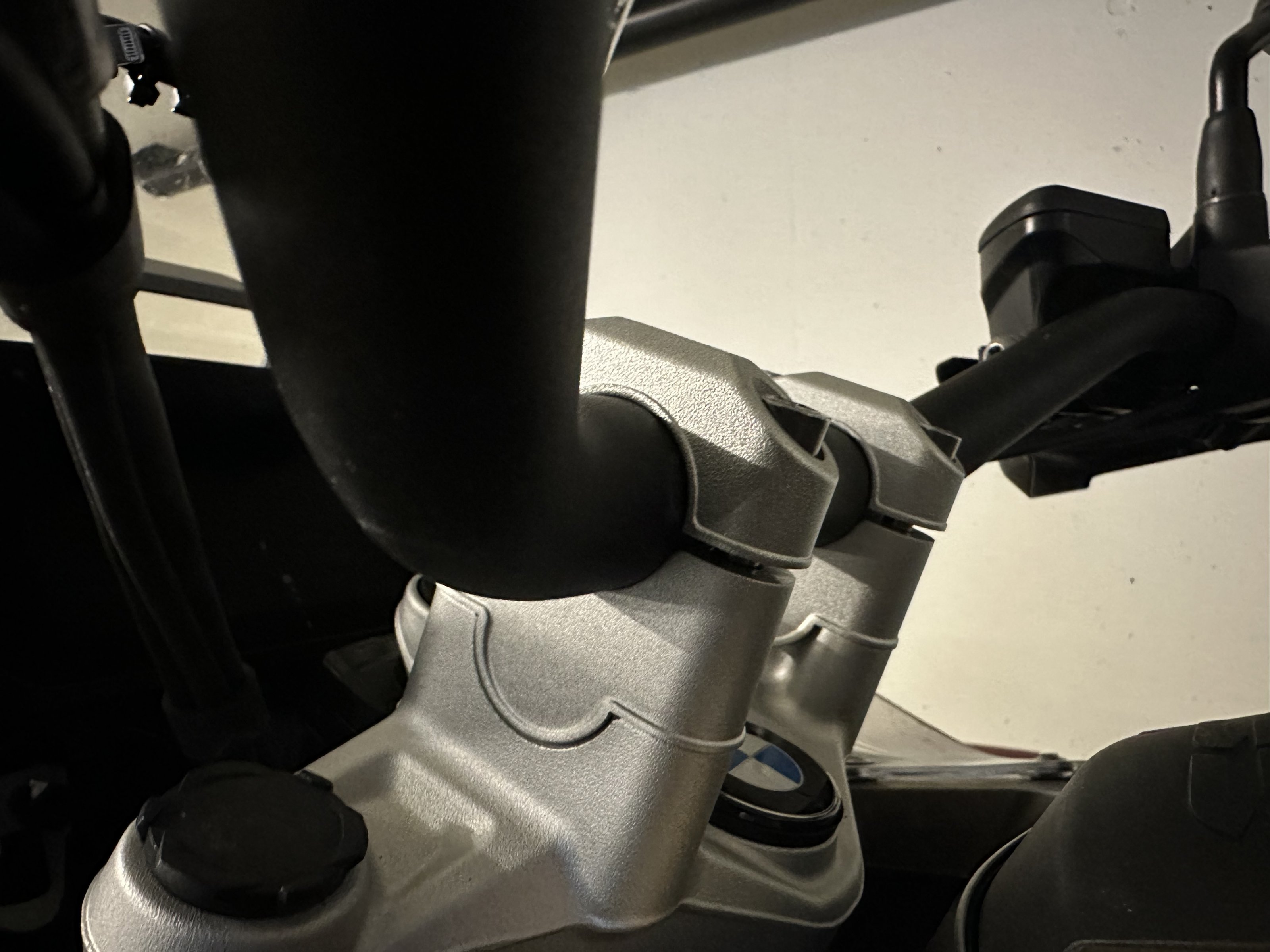

Moin zusammen,
habe mich für eine Rallye mit Enduropaket entschieden. Zum Paket gehört auch die Lenkererhöhung, die auch verbaut ist. Aktuell ist die niedrige Rallyesitzbank auf der GS. Diese Kombi ist für mich zunächst mal inkonsistent. Ggf. werde ich mir die hohe Rallysitzbank kaufen, dann sieht das Ganze wieder etwas anderes aus. Das alles aber nur am Rande.
Meine beiden Fragen nun sind:
1. Können die längeren Schrauben beibehalten und weiter genutzt werden, wenn man die Lenkererhöhung demontiert? Oder braucht es zwingend kürzere Schrauben?
2. Welches Drehmoment zur Montage der Lenkerklemmungen ist vorgeschrieben und wird Schraubensicherung vorgeschrieben/empfohlen?
Vielen Dank im Voraus
Swissralle
Swissralle
14.02.2021
11
Servus.
1. Du brauchst die kurzen/regulären Schrauben, da die anderen zu lang sind.
2. 25 Nm auf alle 4
LG
SwabianBiker
SwabianBiker
28.02.2019
708
Itzehoe
R 1200 GS Rallye
Und nicht vergessen:
Die vorderen Schrauben zuerst "auf den Block" handfest anziehen, dann die hinteren (nicht auf den Block) nur handfest.
Dann die vorderen mit Drehmoment anziehen und zum Schluss die hinteren Schrauben.
