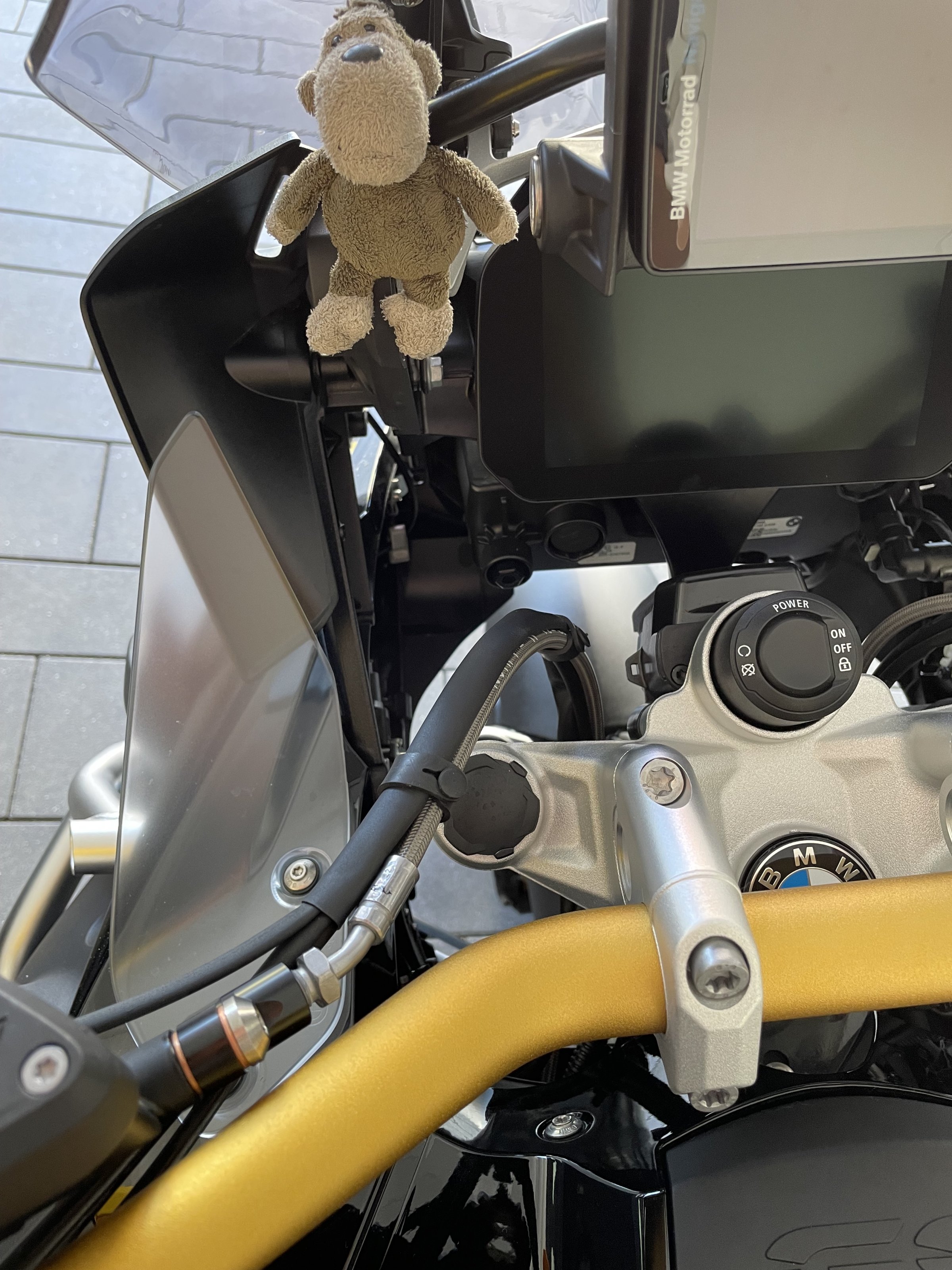

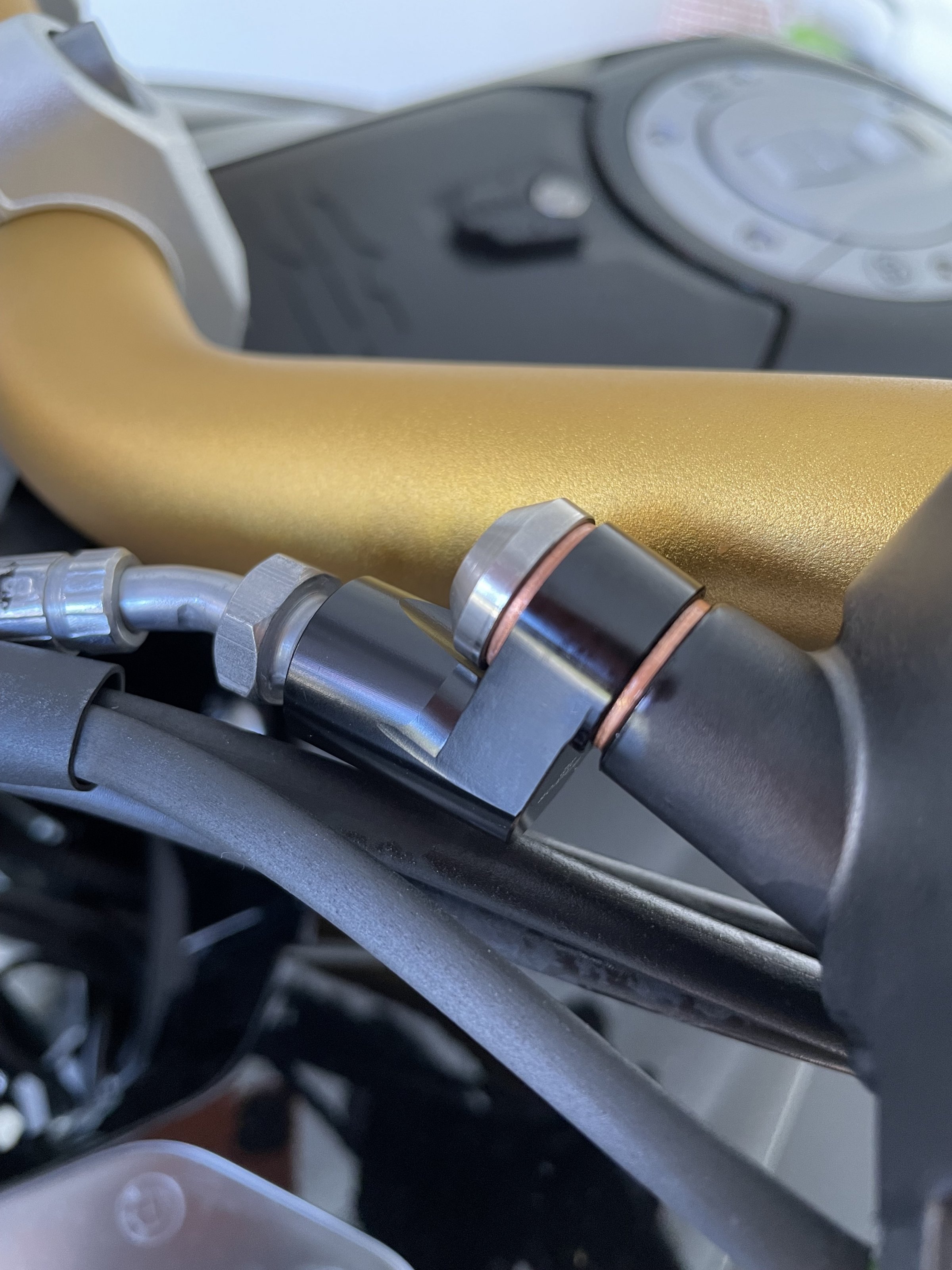

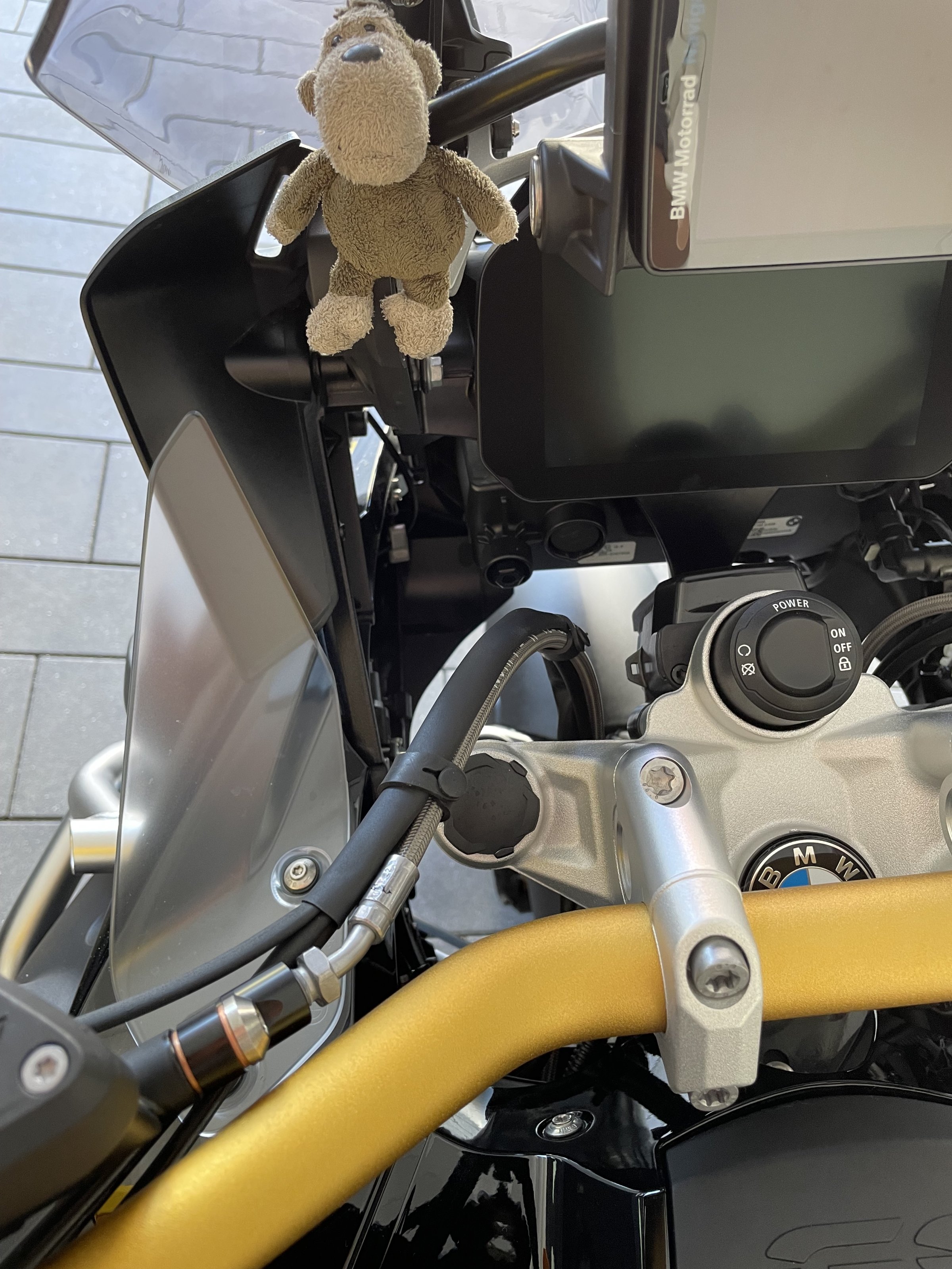

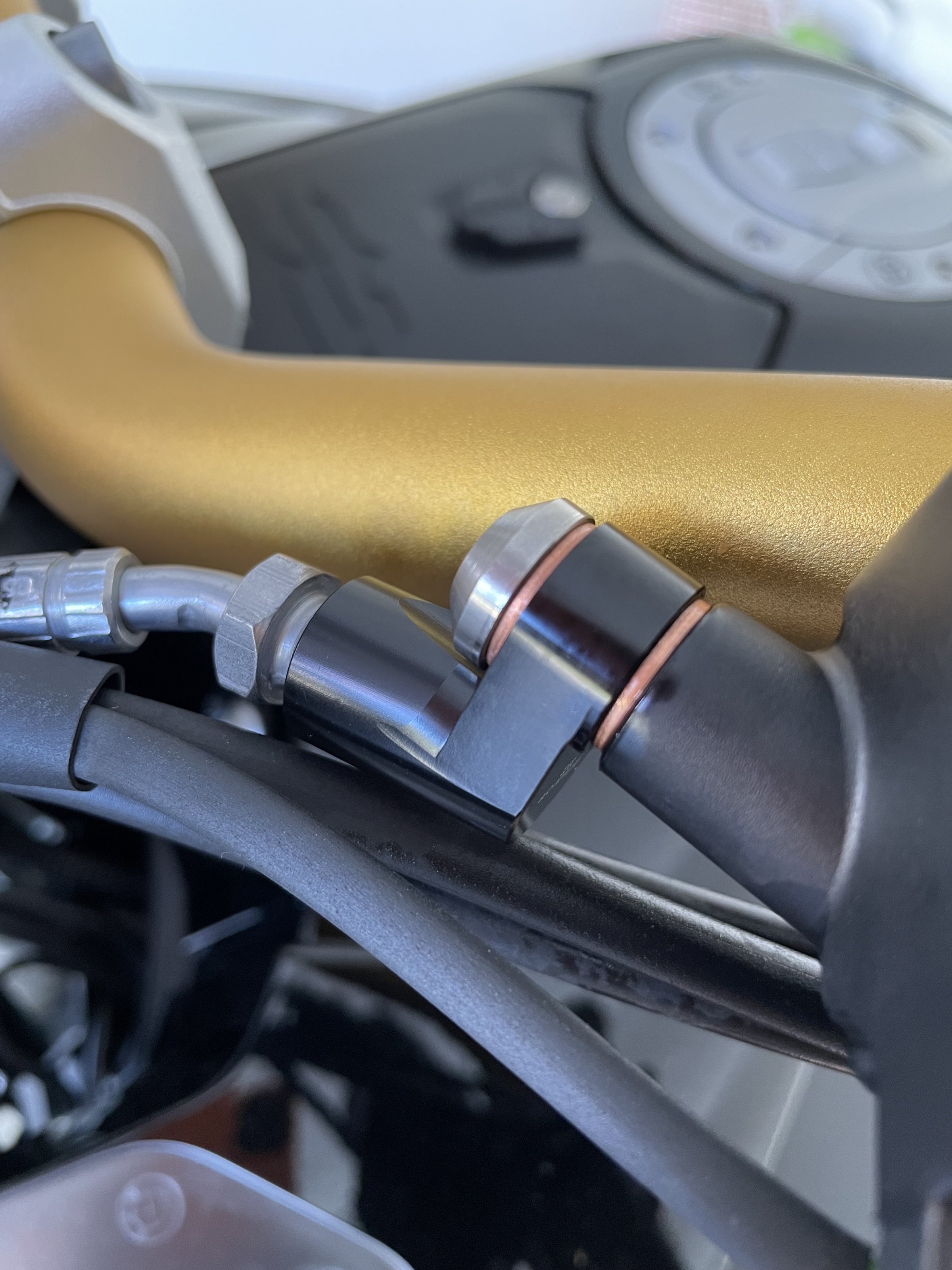

Wie wär's damit:
Adapter zur Verlängerung der Kupplungsleitung an BMW Motorrädern, 39,95 €
Bei mir hab ich die Bremsleitung damit verlängert, geht easy.
Wie wär's damit:
Bei mir hab ich die Bremsleitung damit verlängert, gehts
Guten Abend habe eine Frage muss die Leitung entlüftet werden wie hast du das gemacht bei der Montage ist ja das Modul ja leer ohne Bremsflüssigkeit das gleiche bei der Kupplung ist das mit dem mehrmaligen ziehen des Brem und Kupplungshebel dann die Luft draussen aus dem Leeren Modul wäre dankbar für
einen guten Tipp. Habe die beiden von Voigt bestellt
Danke Gruss von der Schweiz

Muss man, wenn man die Leitungen verlängert dann nicht alles entlüften?
Das ist doch nicht so easy, oder?
Andi#87
Andi#87
07.11.2010
21.439
42781
R 1250 GSA 2019
Muss man...ist easy... :grin:
Gast-67053
Also ich musste nichts entlüften, einfach ein paar Minuten wieder pumpen und danach hatte ich den Druck wieder.
