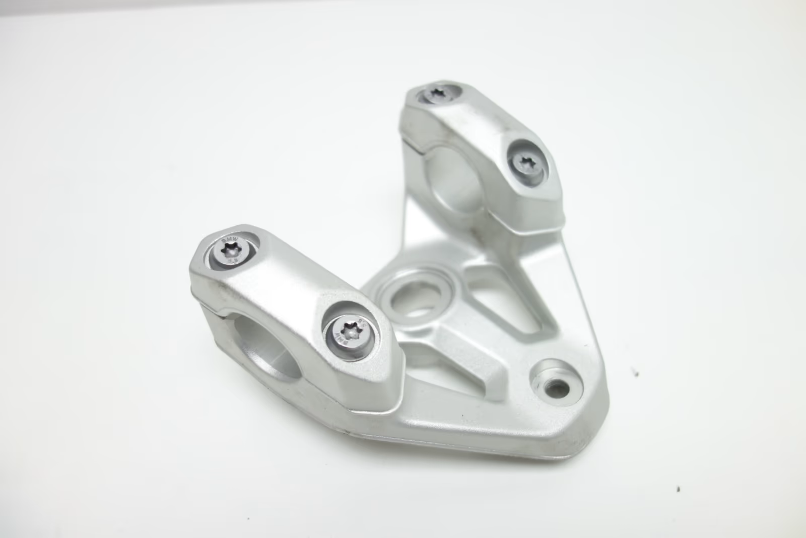

Hey.
Ich würde gerne meinen Lenkerhalter schwarz Pulverbeschichten.
Kann mir jemand sagen ob man das Teil einfach abschrauben kann oder braucht man Spezialwerkzeug ?

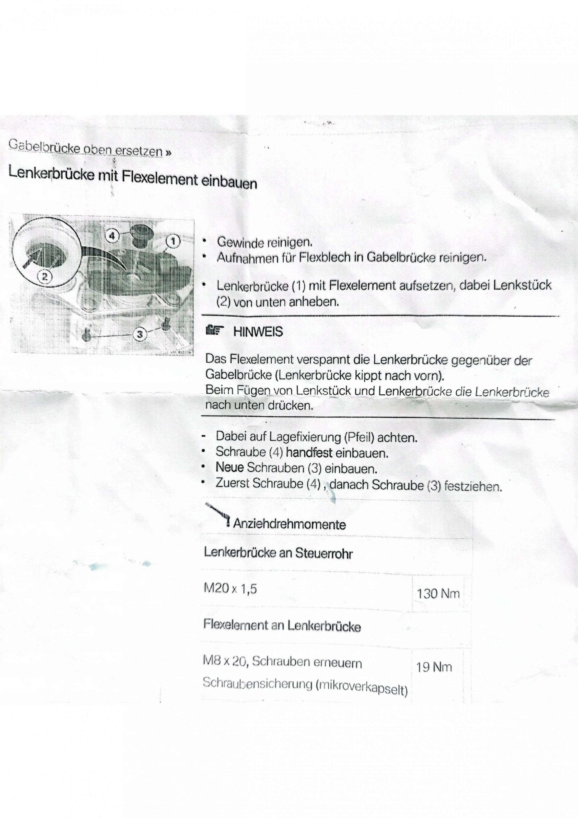

Kann relativ einfach demontiert werden.
Zwei Torx-Schrauben von unten mit Hilfe einer Verlängerung um besser hinzukommen und die zentrale Schraube oben entfernen.
Zum Anziehen sollte ein Drehmomentschlüssel verwendet werden.
Falls du es umsetzen willst, kann ich eine Kopie der Einbauanleitung von BMW zur Verfügung stellen.

Oh das wäre natürlich hilfreich…
