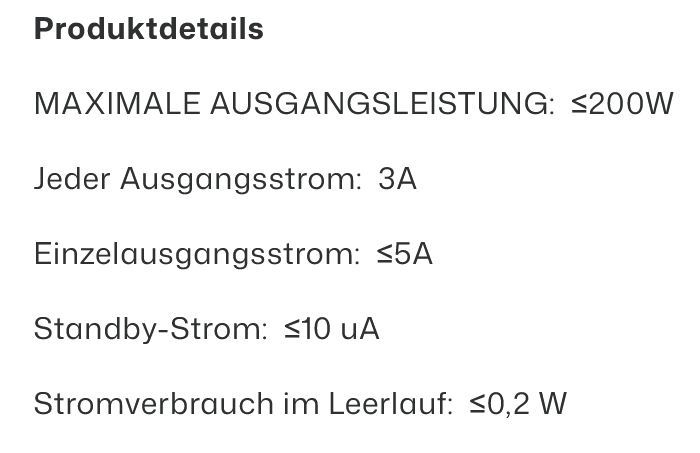

Das hab ich verbaut
Innovv Power Hub
einmal Batterie +/- dann einmal geschaltetes Plus und schon hast du 5x Plus die geschaltet
werden sollen.
Bei Dauerplus halt klassisch anschließen
Gruß Micha

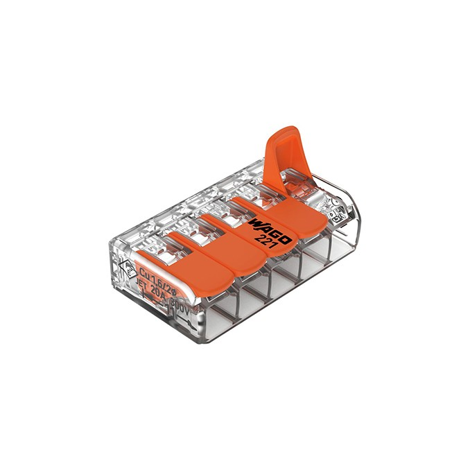

Batterie muss ja vielleicht mal SCHNELL abgeklemmt werden. Deshalb nix mit längerer Schraube und Gewindestange und Muttern usw. Lieber ein Kabel zu einem geeigneten Verteiler, die 3-er und 5-er WAGO Klemmen sind momentan mein Favorit und bei mir verbaut, um meine Blitzdings zu schalten.. Rückbau in Sekunden möglich.
Dann vielleicht doch eher ein Feuerlöscher!
Wenn die Batterie SCHNELL abgeklemmt werden muß, dann lief wohl vorher was falsch -- Bastelkram halt!

Vago Klemmen find ich gut. Dann halt nur ein 2,5 mm2 mm dazu und ne 10 A si.. der rest verteilt, Masse kann man irgendwo unterwegs finden zum Nautilus oder Umfeldbeleuchtung zum Einsteigen. :- ]
