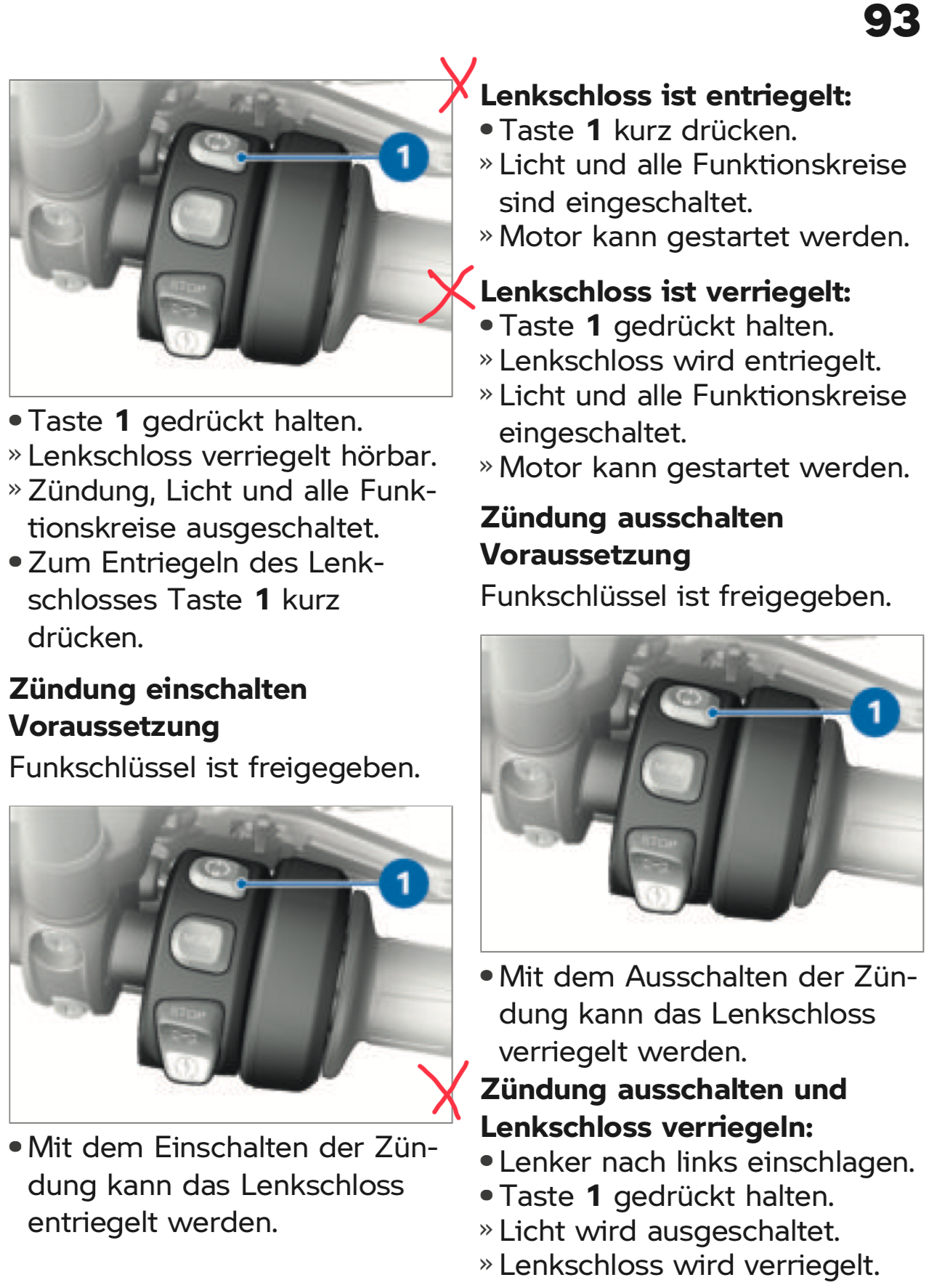

Hallo, laut Betriebsanleitung Seite 104 kann man durch langes drücken der Zündungstaste das Lenkschloss entriegeln und die Zündung in einem Vorgang einschalten. Bei meiner 1300er funktioniert das aber nur ab und zu. Wie sind Euere Erfahrungen damit?

Funzt immer, und mache ich schon immer so, seit ich die XR und nun GS habe.
Ich Schau halt, das der Lenker auf Anschlag gedrückt ist, damit das Schloss entlastet ist.

Klappt bei mir nicht. Entriegeln und Einschalten sind zwei Vorgänge bei mir

Heute probiert, geht nicht.

Ausschalten und verriegeln funktioniert mit einem langen Druck...

Kleines Update: Beim letzten Update (126_012_060 von März 25) wurde der Fehler beseitigt.
(der alte SW Stand war von 6/24 und da ging es nicht)

Bei mir geht's auch nicht wie in der BA beschrieben.
Finde das mit dem zweimal drücken schon lästig, und werde mal beim Hersteller direkt nachfragen an was es liegen könnte.
... dann habe ich offenbar auch noch einen älteren Software-Stand, denn bei meiner geht es auch nicht, wie in der BA beschrieben.

Hat mit diesem Software Stand des TFT auf jeden Fall nichts zu tun. Habe genau den selben und muss auch zweimal drücken. Wirklich stören tut mich das aber nicht.
