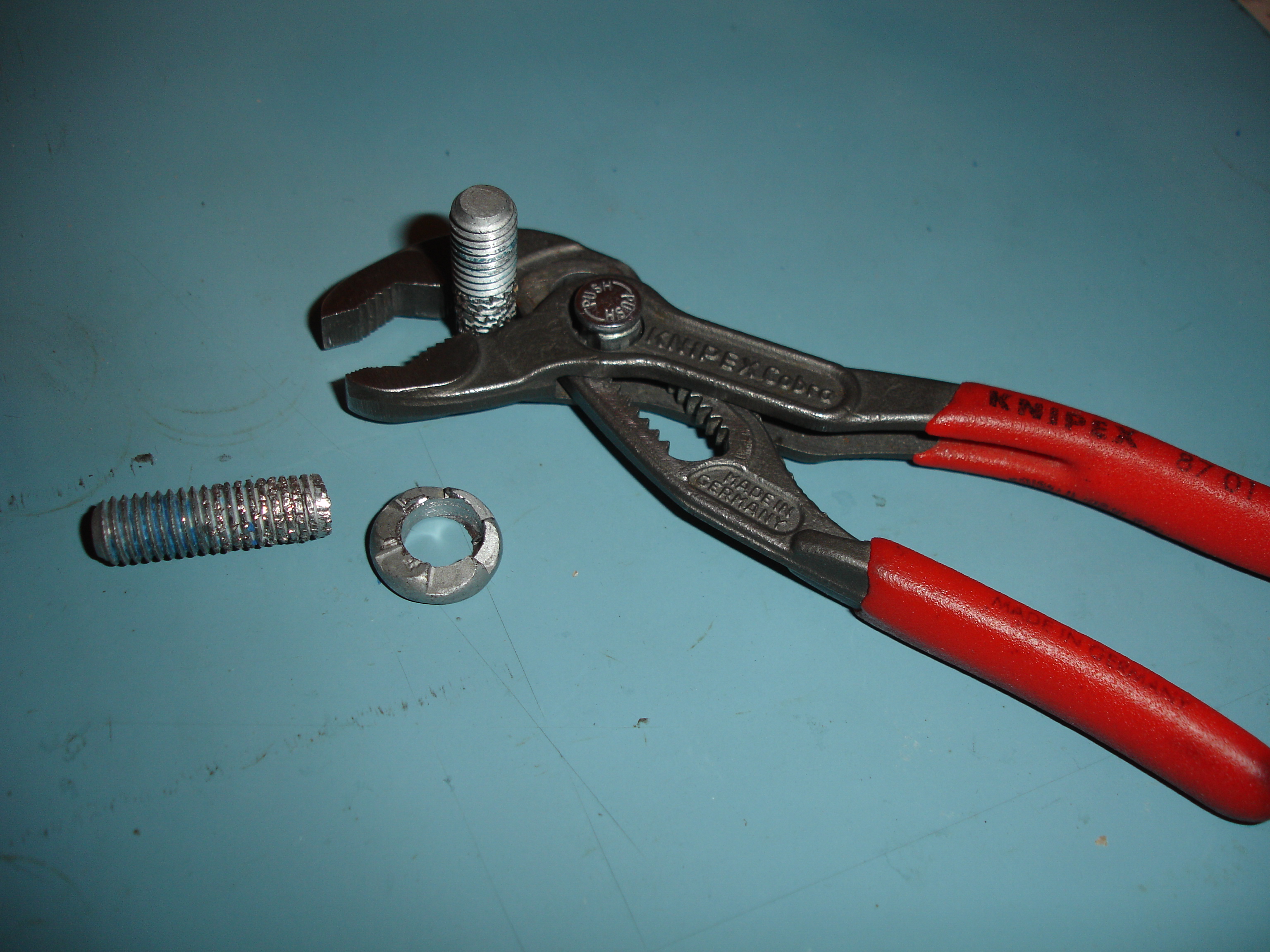

Ich habe die Ringantenne einer K25 ersetzt und die Fächerschrauben
ausgebohrt, bzw. den Kopf 'weggebohrt'. Angefangen mit 6mm Bohrer,
am Schluss 10mm. Ob Ringantenne bei K25 oder Lenkschloss bei K50
verhält sich in etwa ähnlich. Die große Kunst ist, die verbliebenen M8
Gewindereste der Fächerschrauben herauszubekommen; die sind mit
Loctite montiert. Ich habe zuerst Gripzangen in verschiedenen Größen
benutzt - hat aber nicht geklappt. Mit meiner Knipex Cobra 150 hats
einwandfrei funktioniert! Zur Neubefestigung hab ich normale M8
Inbusschrauben verwendet. Wünsche dir gutes Gelingen bei deiner Aktion.

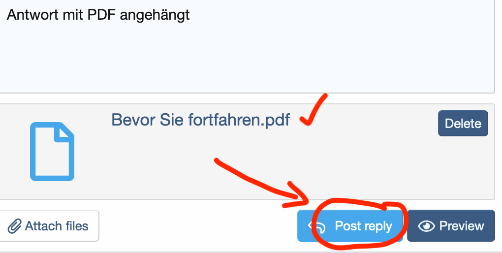

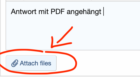

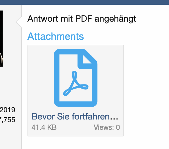

Kleine Anleitung, wie man PDF hinzufügt:
Text verfassen, dann "Datei hinzufügen klicken" (unten links, mit Karl Klammer)
Im folgenden Dialog die Datei auswählen (bei dir im Verzeichnis C:/Users/SF/Downloads/ )
Dann wird die Datei als Symbol angezeigt. Mit "Antworten" bestätigen.
Sodann erscheint so etwas wie das nachfolgende Bild und in deinem Fall hätte dann das Anhängen der Datei "Zuendschloss%20(1).pdf" aus dem Verzeichnis C:/Users/SF/Downloads/ auch wirklich funktioniert ;)

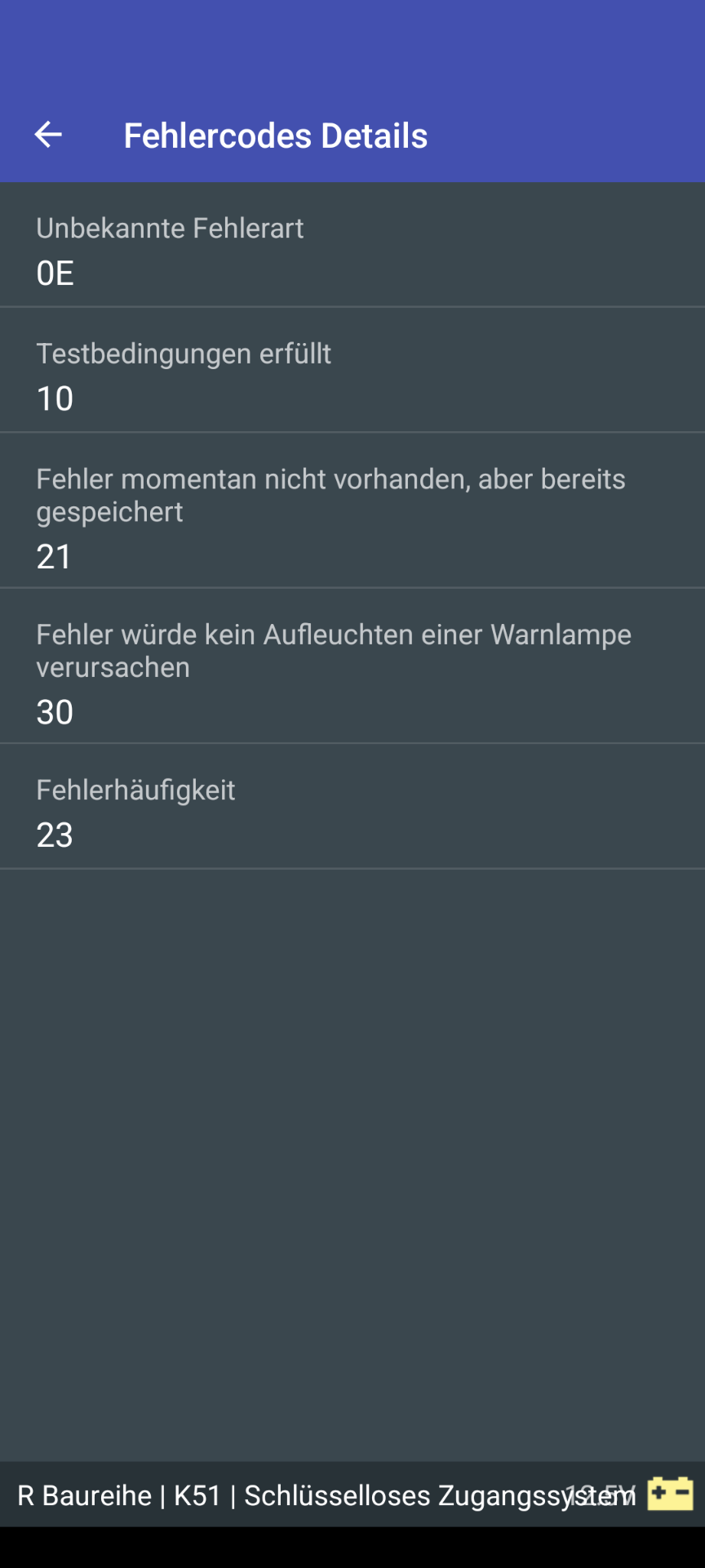

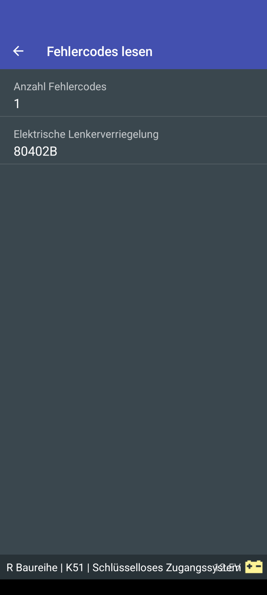

Fehlerbild:
Wie oben beschrieben mit folgender Meldung:

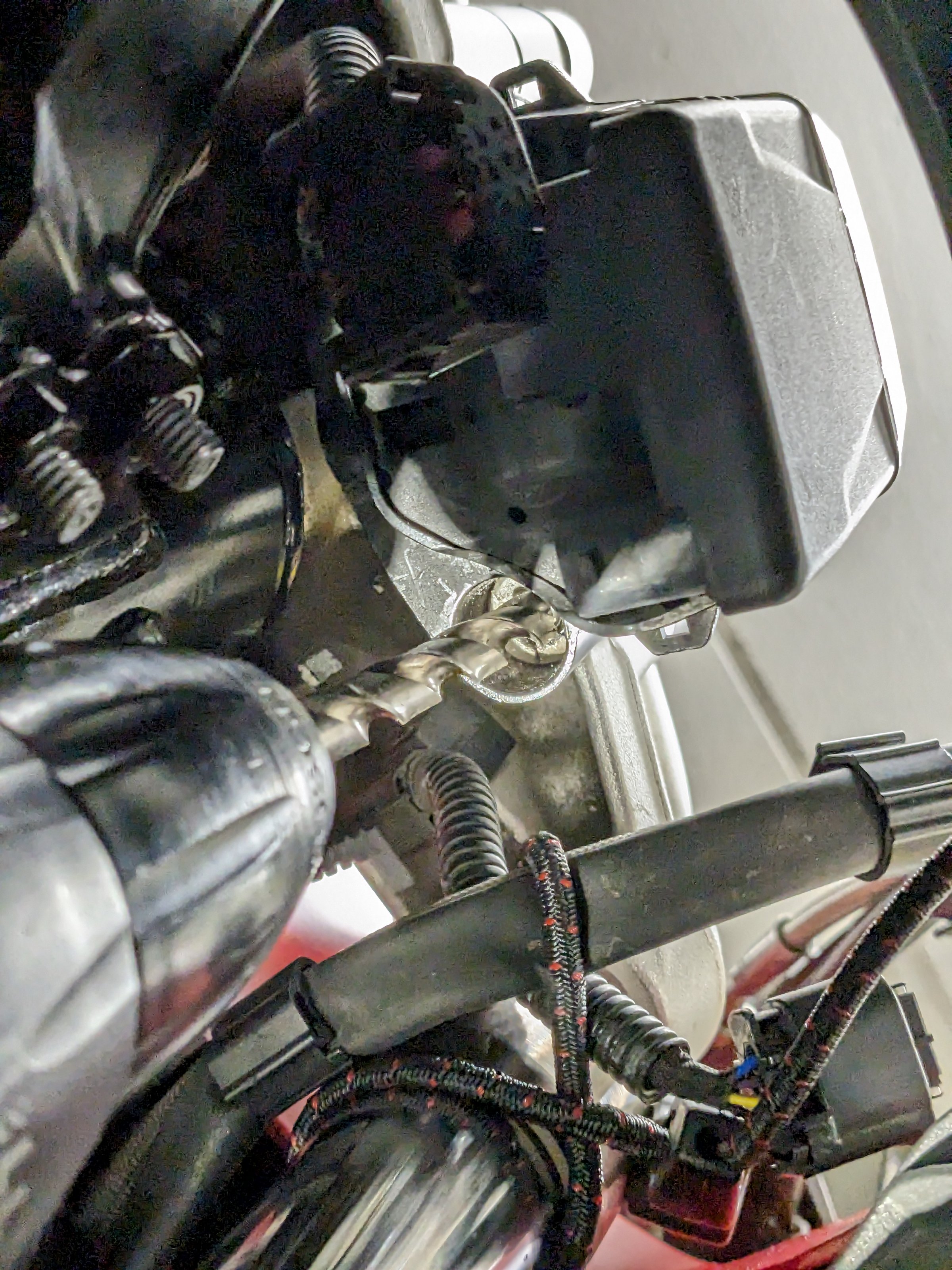

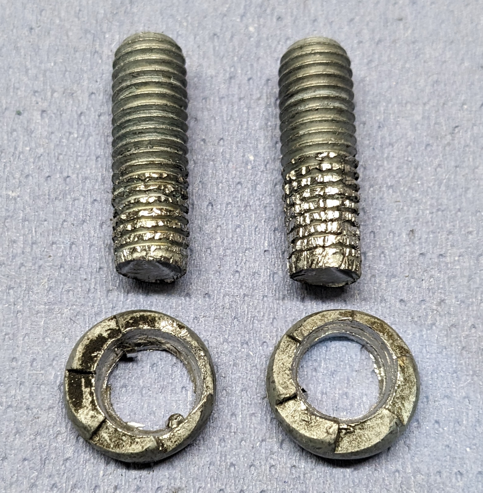

Ausbau
@KOWALSKI hat es sehr gut beschrieben:
Angefangen mit 6mm Bohrer, am Schluss 10mm. Ob Ringantenne bei K25 oder Lenkschloss bei K50
verhält sich in etwa ähnlich. Die große Kunst ist, die verbliebenen M8 Gewindereste der Fächerschrauben herauszubekommen; die sind mit Loctite montiert. Ich habe zuerst Gripzangen in verschiedenen Größen
benutzt - hat aber nicht geklappt. Mit meiner Knipex Cobra 150 hats einwandfrei funktioniert! Zur Neubefestigung hab ich normale M8 Inbusschrauben verwendet.

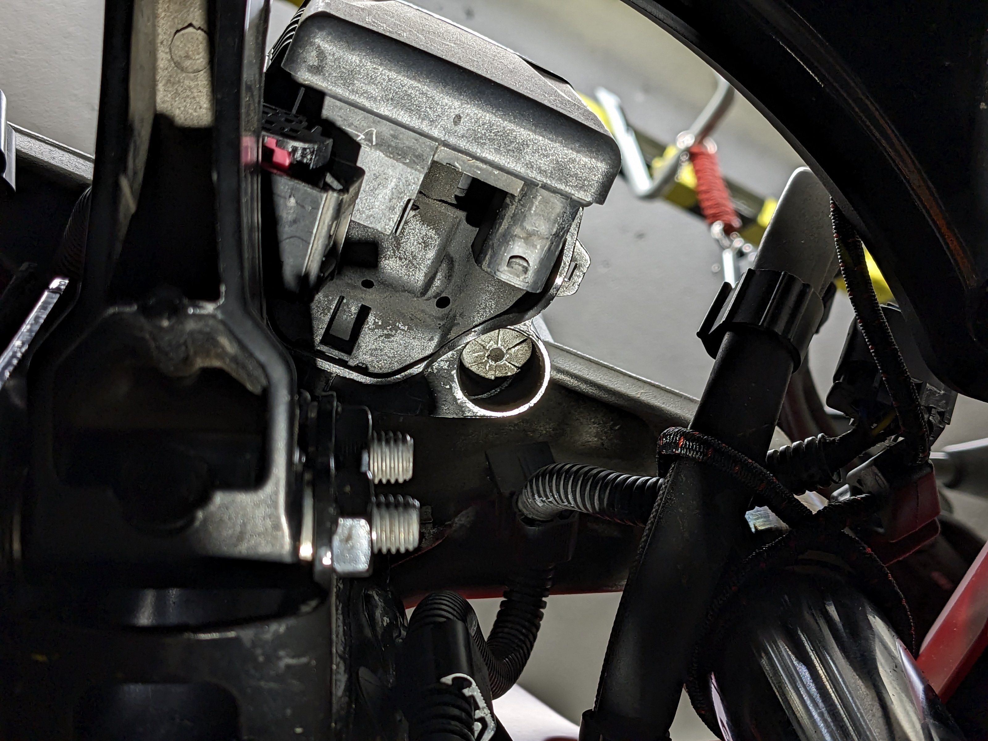

Von unten, noch ist der Schraubenkopf heil:
Danach:
Wer es nachmachen will tut sich einen Gefallen, wenn er gute Metallbohrer hat. Da ich keine vernünftige Bühne habe, habe ich vorne unterm Schnabel gesessen und irgendwie über Kopf gebohrt. Das war für mein Empfinden schon fummelig, zumal ich zu Anfang versucht habe, die Spähne mit einem Staubsauger abzusaugen. Da ich aber nicht Inspector Gadget bin, fehlte mir die dritte Hand, also irgendwann Staubsauger weg und mit beiden Händen gearbeitet.
Noch zwei Tipps an der Stelle:
  1. Kabel irgendwie beiseite binden und beim Bohren schön auf alles um den Bohrer herum aufpassen.
  2. Spähne hinterher wirklich sauber entfernen. Mit der LED-Taschenlampe habe ich zum Schluss noch welche oben auf den Gabeldichtungen liegen sehen. Wenn die sich irgendwie in die Dichtung arbeiten.... uih uih... Also absaugen und mit Druckluft seitlich (!) wegpusten.

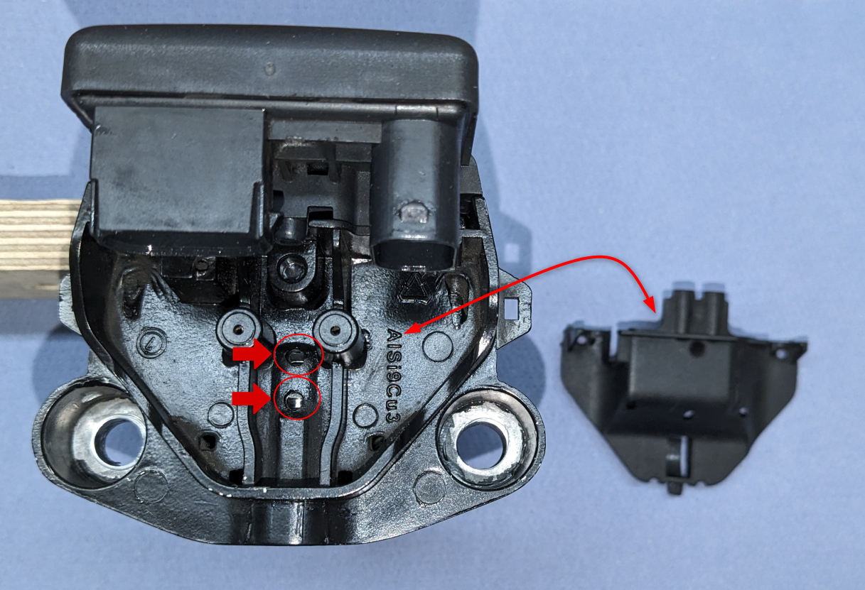

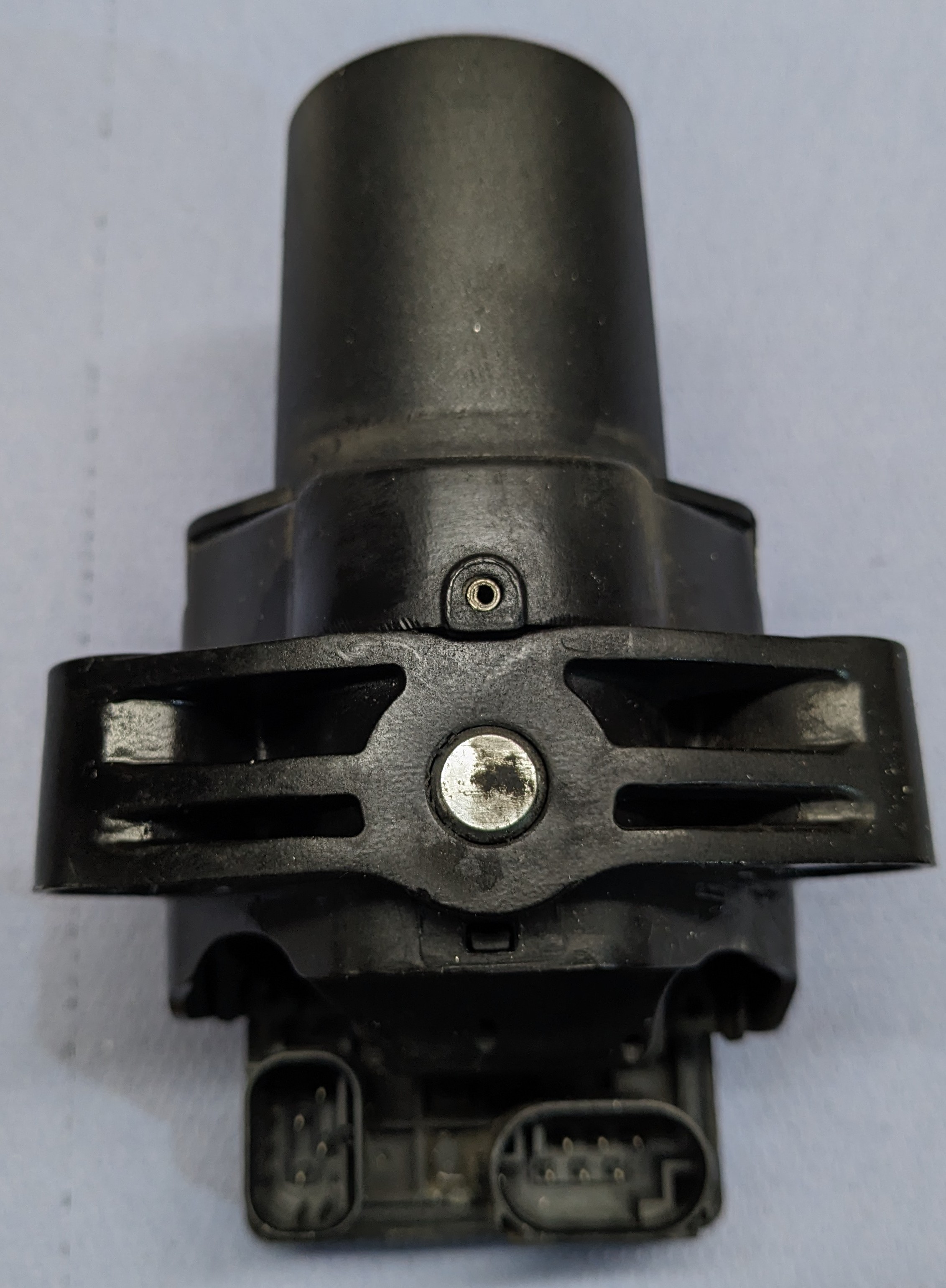

So sah die Keyless-Lenkschloss-Einheit nach dem Ausbau aus:
PXL_20231104_134714166~2.jpg PXL_20231104_142354629.jpg PXL_20231104_142406260.jpg
Beim Abbauen der äußeren Gehäuse bin ich nicht wirklich weit gekommen.

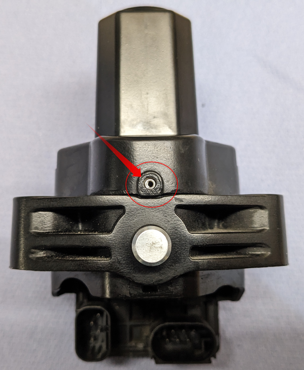

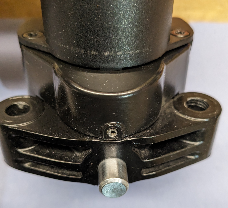

Von unten kann durch zwei Löcher den Verriegelungsstift sehen und etwas, z. B. mit Silikonspray, versorgen.

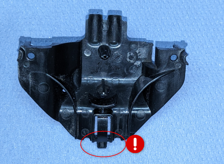

Beim Aus- und Einbau der unteren Abdeckung auf die "Nase" aufpassen:

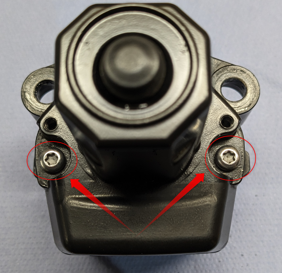

Eigentlich müsste man die Einheit noch weiter auseinander bauen können indem man die beiden Schrauben löst:
Aber ein "Stift" verhindert weitere Aktionen:

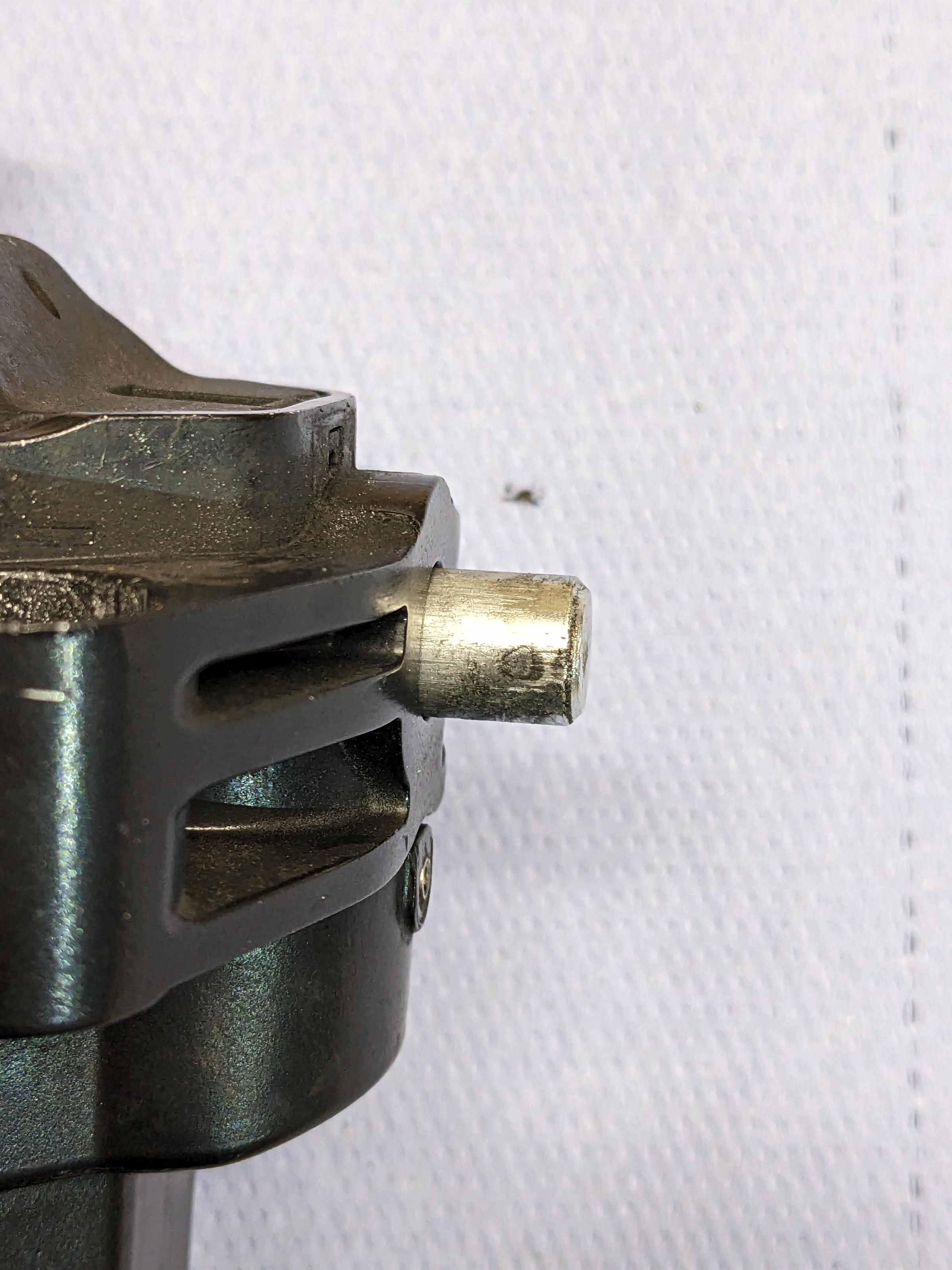

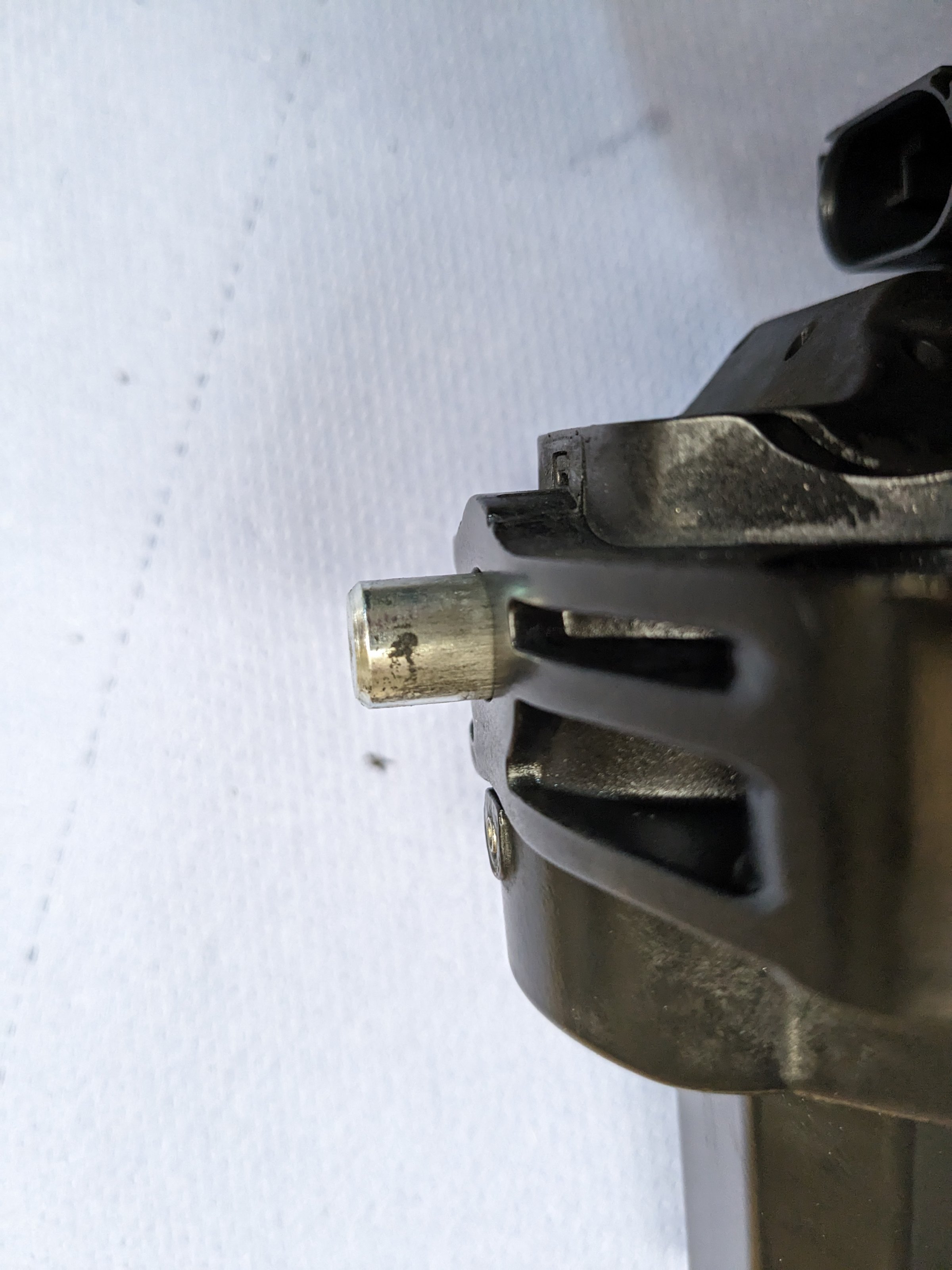

Säubern und pflegen:

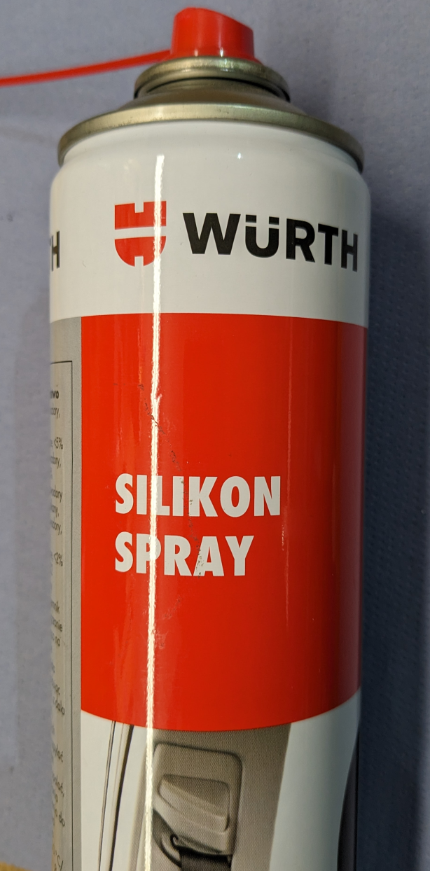

Ich habe die Einheit also soweit auseinander gebaut, wie ich mich getraut habe, gesäubert und mit Silikonspray den Verriegelungsbolzen "eingeschmiert"(auch durch die beiden kleinen Löcher von unten):
Dabei ist mir aufgefallen, dass ich nach der ersten Reinigung mit einem Lappen den Verriegelungsbolzen, als ich die Einheit lose an die entsprechenden Kabel angeschlossen habe, sauber raus- und wieder einfahren konnte. Der Fehler, den ich im eingebauten Zustand hatte, also das der Verriegelungsbolzen nicht draussen blieb, war schon mal weg.
Nun noch alles schön zusammen- und wieder eingebaut (20 Nm für die Schrauben mit Schraubensicherung) und.... Yee-haw :happyyeah: es funktioniert wieder.
Fazit:
Der Verriegelungsbolzen der Keyless-Lenkschloss-Einheit scheint bzgl. Dreck empfindlich zu sein. Vermutlich sind die inneren Taster/Fühler sehr "streng" ausgelegt. Und Dreck kommt da im Zweifel auch rein, da die Einheit zumin. bis zum Verriegelungsbolzen nicht abgedichtet ist. Durch irgendwelche kleinen Löcher kann da immer was durch.
Ob diese Reinigung nun von längerer Dauer ist, wird sich zeigen. Ein Versuch ist es aber Wert, schließlich kostet die Einheit ca. 500,- EUR, da kann man schon mal etwas probieren.
