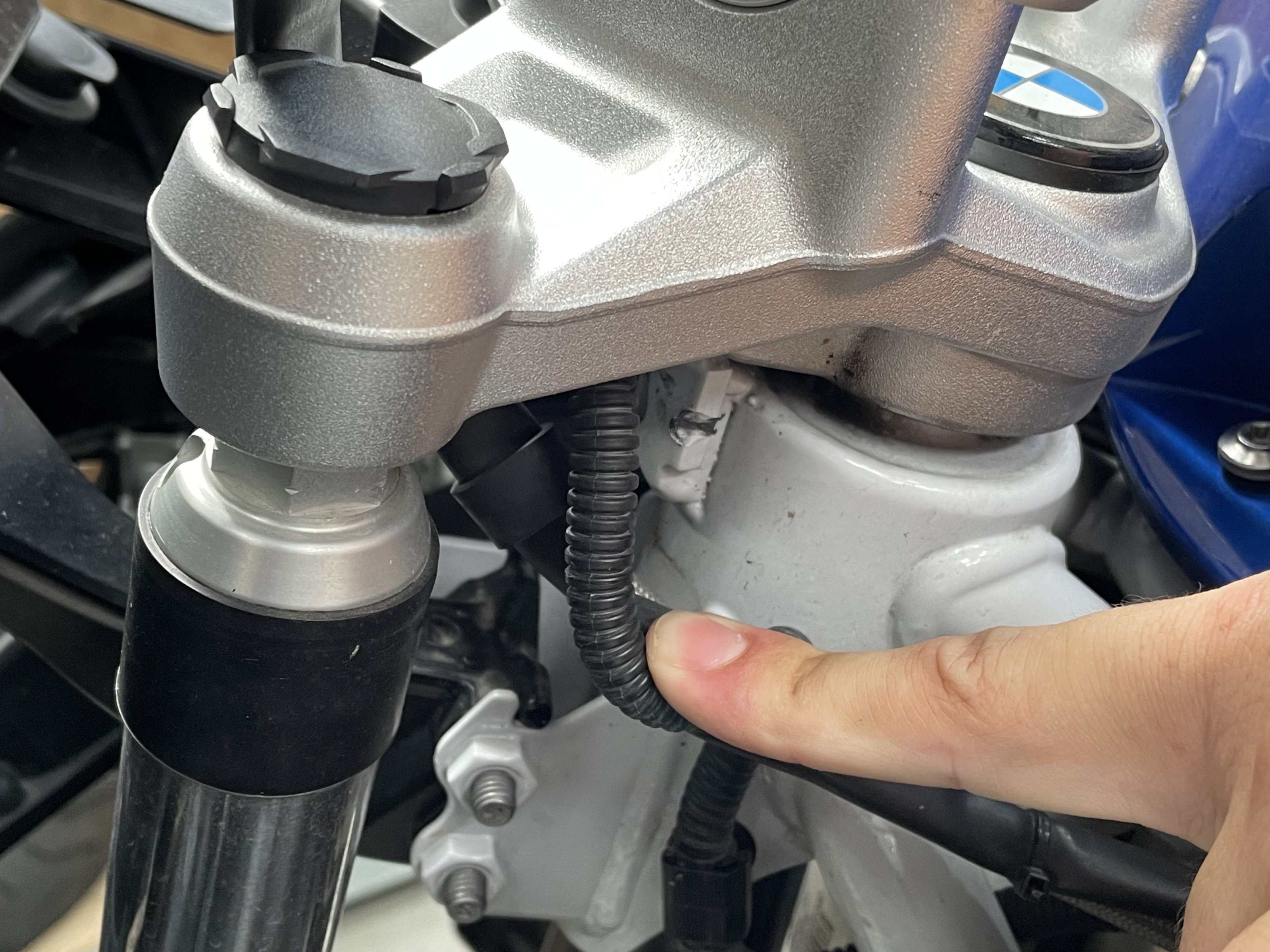

Rahmen ist zu ersetzten, so der Gutachter.

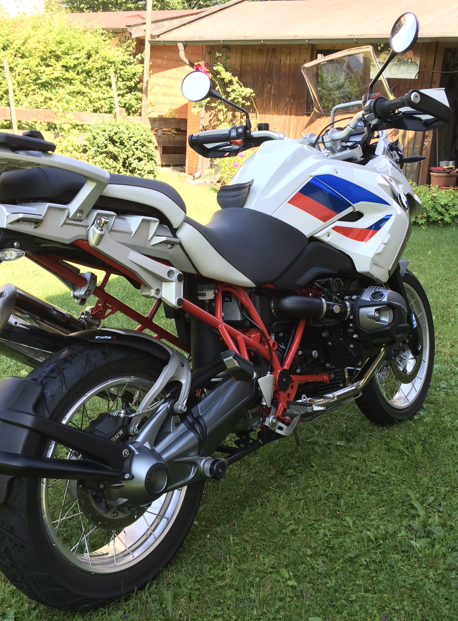

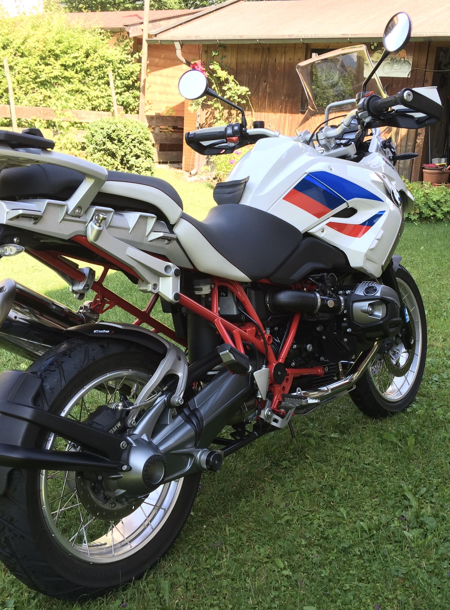

Was für ein Aufriss!!
Aber sollte von der TK abgedeckt sein - kann man sich dann auch gleich in der Wunschfarbe lackieren lassen - dieses weiße Rohrgeflecht erinnert mich an alte Krankenhausbetten…
So muss das:

Was spricht eigentlich dagegen, diese angerissene Hülse Autogen zu schweißen?
FF-GS
25.08.2021
6.755
Das überhohe Sicherheitsdenken und Normenhörigkeit in D?
Ich würde das wohl nicht autogenschweißen, denn das bringt schon ordentlich viel Wärme ein, MIG-MAG oder mit kleinem Lichtbogen WIG-geschweißt hätte ich da keine Bedenken.
Beim Japaner-Rahmen habe ich schon völlig ausgeschlagene Lenkkopfrohre getauscht, altes Rohr abgeschnitten, neues Rohr von einem Opferrahmen, der in der Mitte krumm war, sauber angeschweißt. (war eine der frühen XJ600, führ danach einwandfrei)
