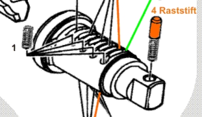

Nun zum eigentlichen Problem: Wenn ich den Zylinder in das Lenkschloss schiebe (was ich versuchsweise auch ohne Code-Plaettchen tat), rutscht dieser trotz des Raststiftes (danke nochmal gerd_ für die Original-Grafik HIER) ein wenig zu tief in das Lenkschloss, sodass sich der Schlüssel maximal in die Off-Position drehen lässt und selbst das nicht fein. Wenn ich den Zylinder etwas raushole - etwa 1-2 mm (und er nicht gleich wieder reinflutscht) kann ich alle 4 Stellungen schließen.

Ups, sorry! Gerade gesehen, mir fehlt der Original-O-Ring.
Mit Ersatz aus'm Baumarkt geht der Zylinder aber leider nicht mehr rein.
Versuche es erst mal weiter.
(Hätte ja den Thread gelöscht .. kann ich aber nicht :()
LGM
Edit sagt: Geht doch mit Bauhaus-O-Ring. Sorry noch mal für das unnötige Erstellen!
