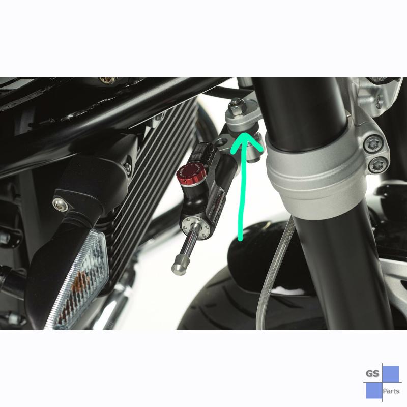

Moin Leute
Bin heute nach einer Tour von 3500 km zurück gekommen. Im Aufgebockten Zustand knarzt das Gummi vom Lenkungsdämpfer. Hab es gefühlt und gehört.
Weiß einer, ob es normal ist?

Ich kann das für den lenkungsdämpfer speziell nicht sagen, gummilager / gummischeiben können quietschen.
ballistol oder brunox Turbo bei manchen gummiwerkstoffen hilft auch silikonspray gegen quietschen.
sauber machen, mit nem Spatel die Kontaktstelle etwas öffnen. Und das Mittel sachte dransprühen.
etwas bewegen, dann sollte das quietschen aufhören.
wenn es keinen Aufwand macht, die Verschraubungen etwas lösen, ggf reinigen und das Schmiermittel an die Stellen bringen und wieder mit dem richtigen Anzugsmoment festziehen.

Ich probiere es aus. Spürt man eigentlich beim Einschlagen die Arbeit des Lenkungsdämpfers?

Ja. Und vor allem bei kalt (für mich) oft unangenehm. Such mal hier im Forum nach "Lenkungsdämpfer" es gibt da nen Trick... :wink:
