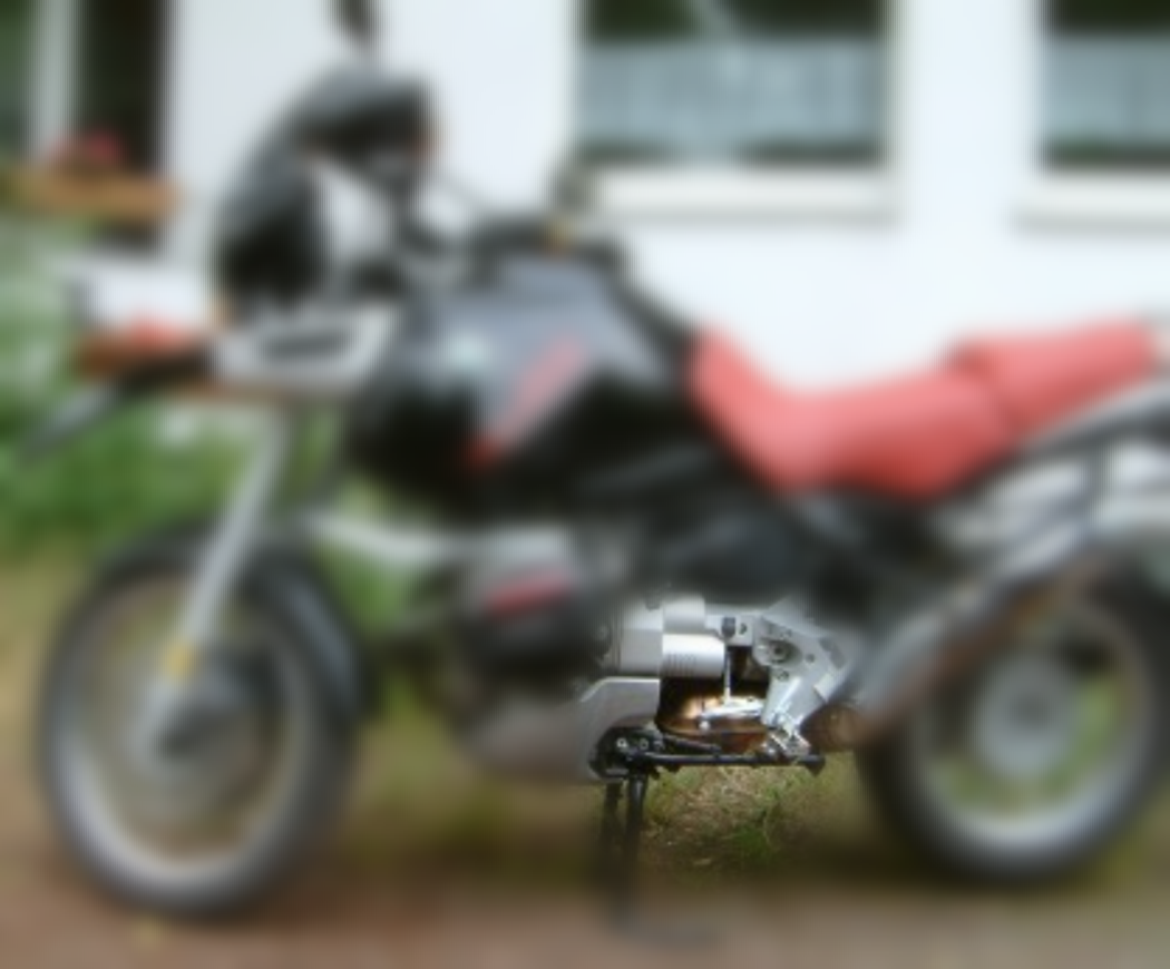

Gast 5187
Da sollte der sitzen...
Da gehen die beiden Krümmer rein und hinten ist ein Auslass der dann zum Endschalldämpfer führt.

Jo das ganze ding ist ein Teil, vom Krümmer unterm Moped durch bis zum ende unter den Blinker
Gast 5187
Dann hast du die komplette Originaleinheit Vorschalldämpfer und (Reflektions-) Enddämpfer gegen ein einfaches Rohr und einen Absorptionsdämpfer von Leo ersetzt?
Das soll dann mal lauter sein.
