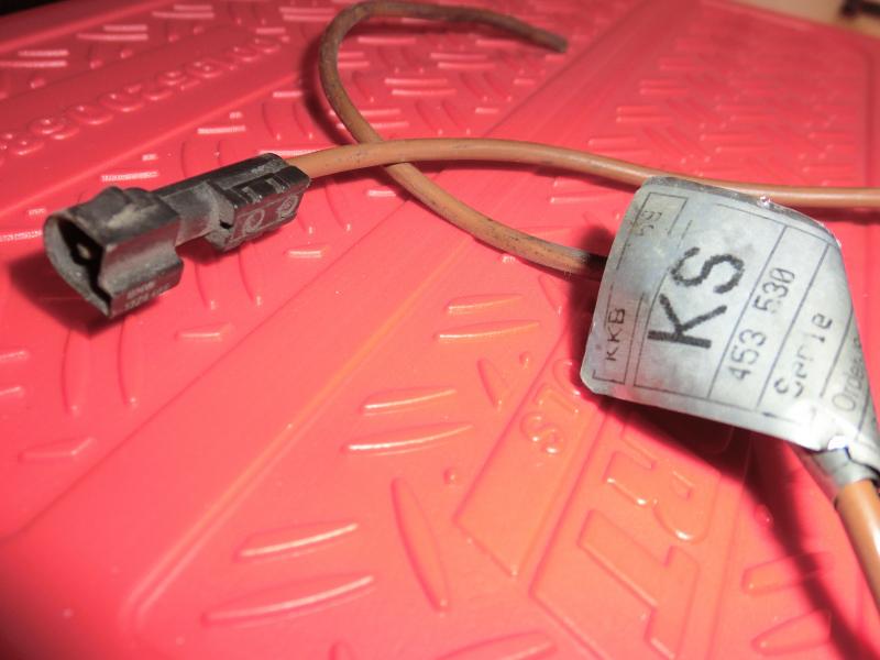

ich habe, nachdem ich den Tank für eine neue Benzinpumpe abgebaut habe, das auf dem Bild gezeigte Massekabel vorgefunden. Es war ziemlich unkonventionell vom Masseanschluss der Batterie quer durchs Mopedd gezogen, über das ABS-Geraffel und dann zwischen ABS-Einheit und der Batterie mit dem gezeigten Stecker ins Nirvana verschwunden. Am Kabelende gezogen, definitiv war der Stecker nirgends angeschlossen, also - Kabel raus. Massekabel.jpgCIMG3778.jpg

Kann mir vielleicht Jemand vorab einen Tip geben, ob's an dem dubiosen Massekabel liegt? Wenn ja, wo käme der Stecker hin??? Oder liegt's vielleicht daran, das der Stecker der Benzinpumpe abgezogen wurde?? :confused::confused:

Hallo Tom,
so wie ich das sehe ist das ein zusätzliches Massekabel für den Kunstofftank früher 1100er Modelle.
Gruß Bernd

Hallo Tom,
Gruß Bernd
Yip, 100%.
Hat also nix mit Hupe etc. zu tun.
Der Stecker sollte sein Gegenstück im Bereich des Kraftstoff-pumpen-geber-Stecker finden. Das abgeschnittene Ende saß mit einem Kabelschuh an einer der Befestigungsschrauben der Kraftstoffpumpeneinheit.

@bernd+Hermann
danke für die Antwort. Dann ist das Massekabel schon mal für mich abgehakt. Ich hab nen Stahltank. :bounce:

Da der Tank in Gummi gelagert ist hat das Massekabel trotzdem seine Berechtigung, da wäre dann auch noch das Ding mit der statischen Aufladung . . . ööööhm ich würd's wieder in Betrieb nehmen.

Bei den Stahltanks der 850er, 11er und 1150er hat BMW das Massekabel auch weggelassen......
Warum sollte er es dann wieder anklemmen?

weil der Tank, egal ob Stahl oder Kunststoff oben und unten in Gummi hängt.
Die haben das Kabel nicht weggelassen, es wurde in den Stecker der vom Tank kommt integriert.

Hi Tom,
der Tank ist über die Pumpeneinheit mit Masse verbunden. Für das vorgefundene Massekabel ist am Tank kein ensprechender Stecker angebracht. Deshalb hab ich es auch ohne Bauchschmerzen entfernt.
