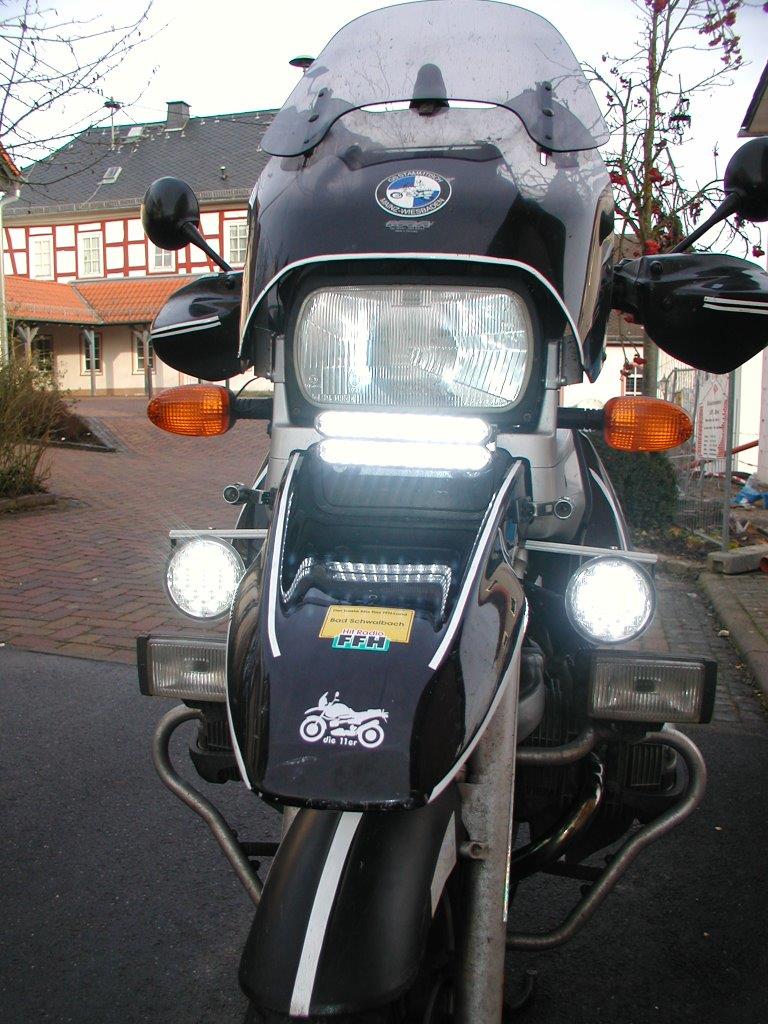

Ich hatte mit zusätzlich eingeschalteten Nebelscheinwerfern und vielen Hella-Kennleuchten ( mache Fahrradbegleitungen bei Gigathlon, Iron Man, Tortour, RAAM Qualis... siehe motocrew.ch ) zum Strassensperren sowie Funk und bei langsamer Fahrt zu wenig Ladestrom. Gemessen nur 13,3V statt über 14,0V . Bei 80TKM darf das schon mal der Regler sein. Kohlen waren nur noch 1/4 des Originals. Ich werde es bald wieder testen können.

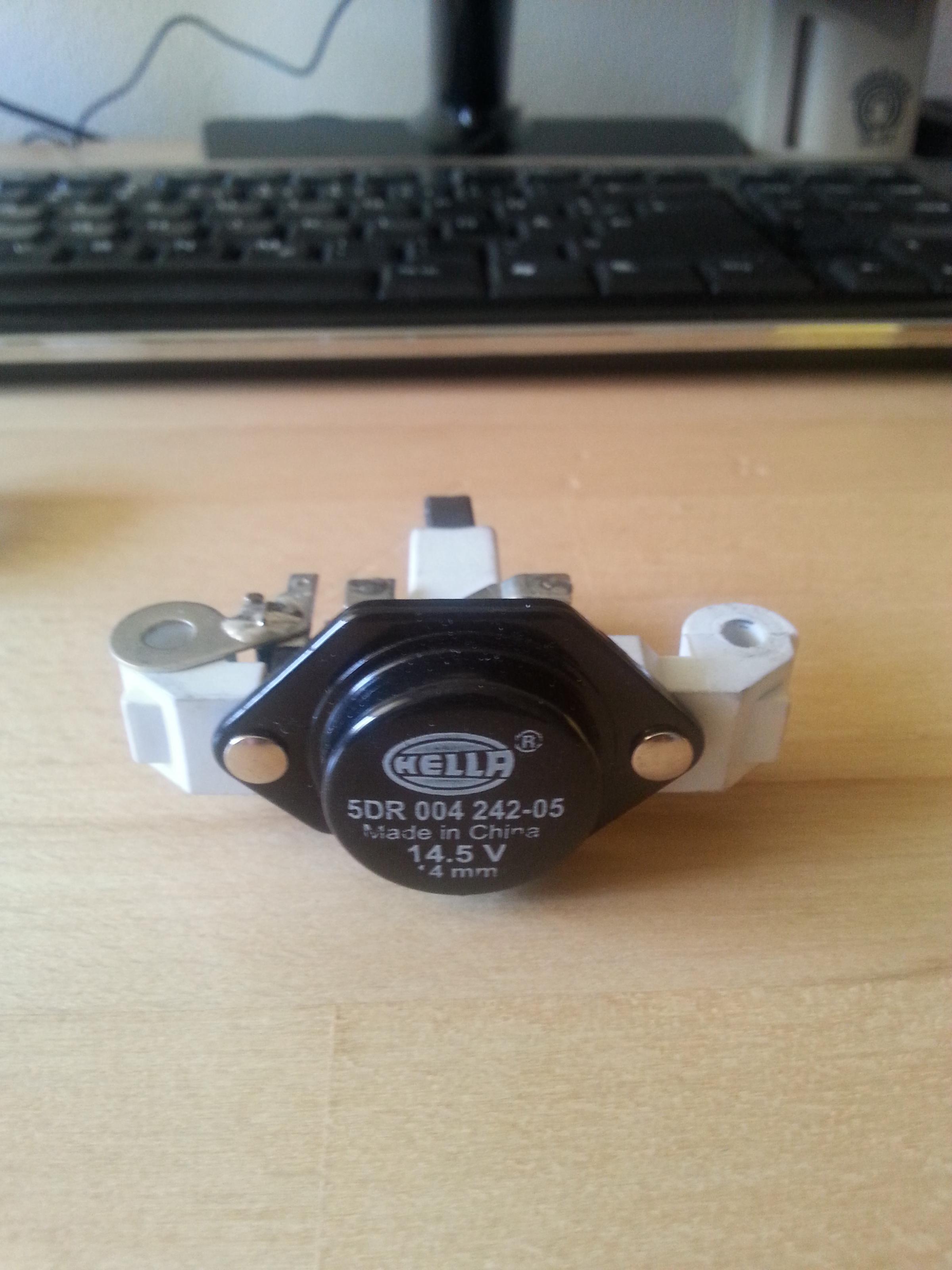

Nicht das wir aneinander vorbei reden. Ist nicht das der Regler ???2016-01-01 13.44.23.jpg
Uwe ich hab dir eine PN geschickt.
