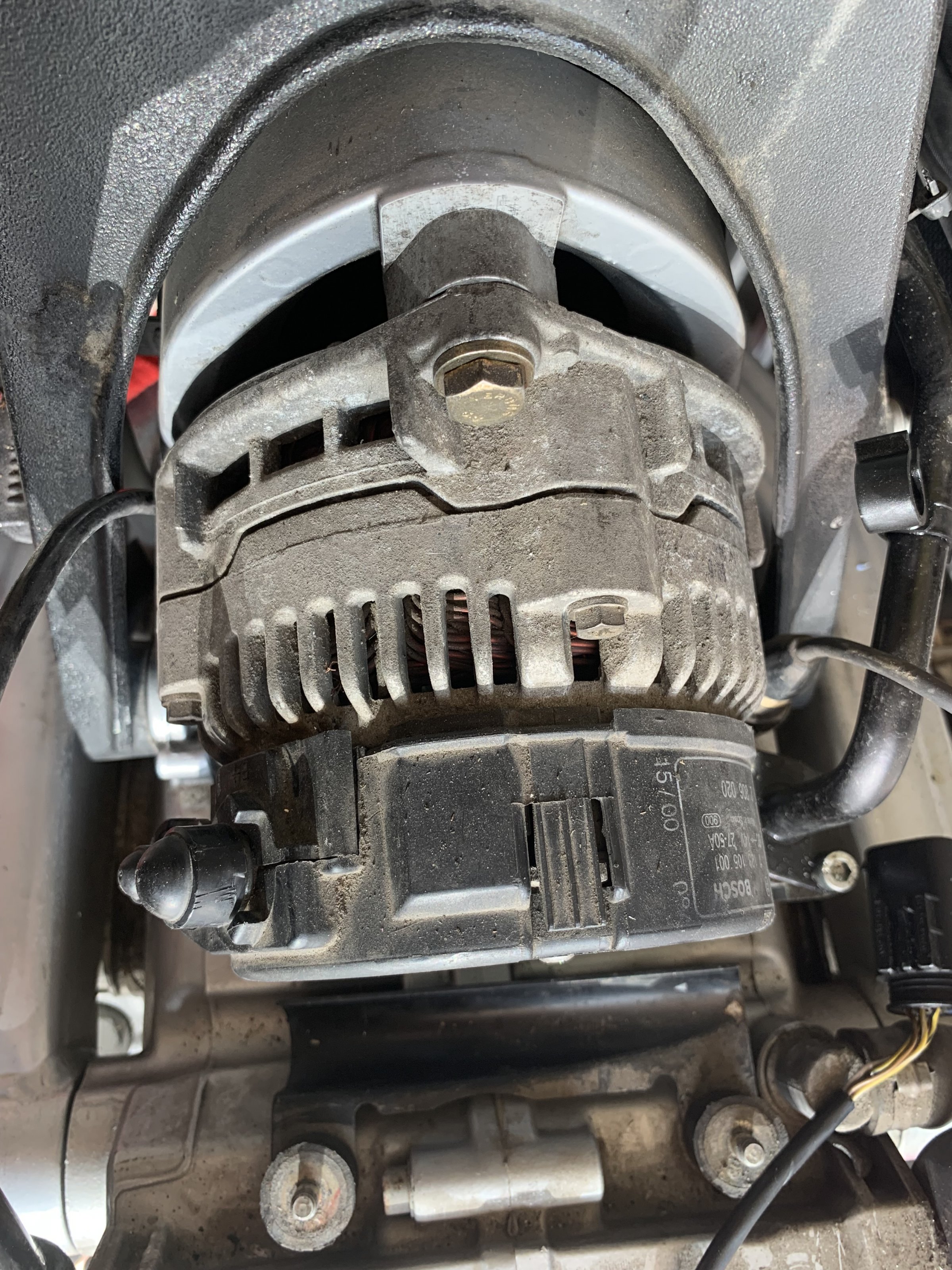

die Lima ist eines der am besten "versteckten" Teile an der GS!
Aber wenn Du doch eine Ersatz-Lima liegen hast, wärs doch das Einfachste, den Regler mal versuchsweise zu implantieren.
Oder was spricht dagegen?

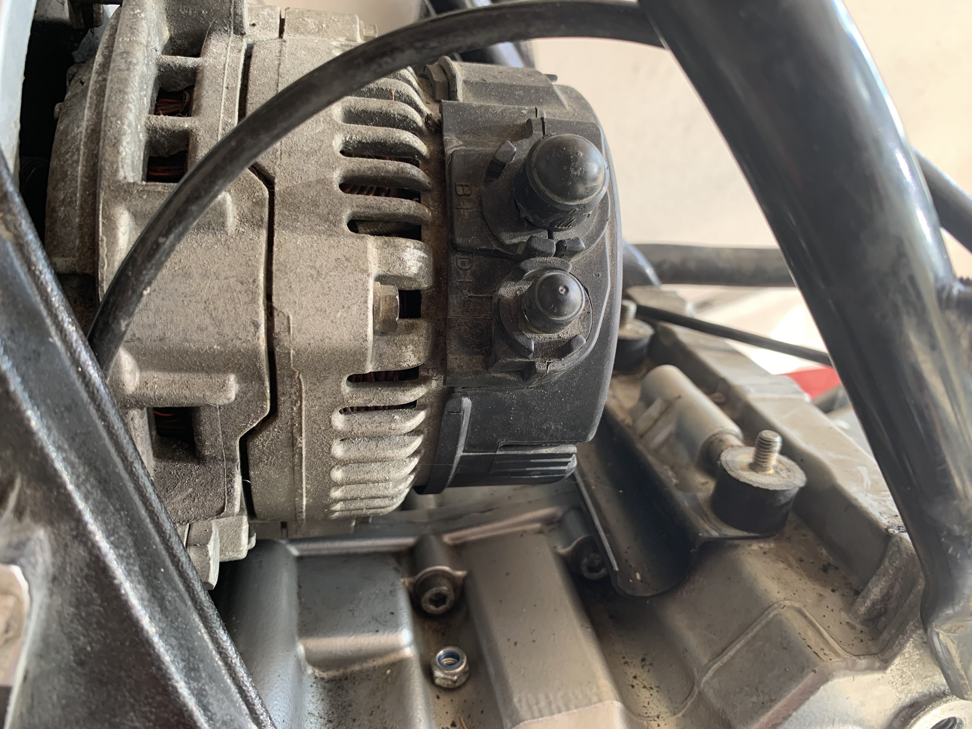

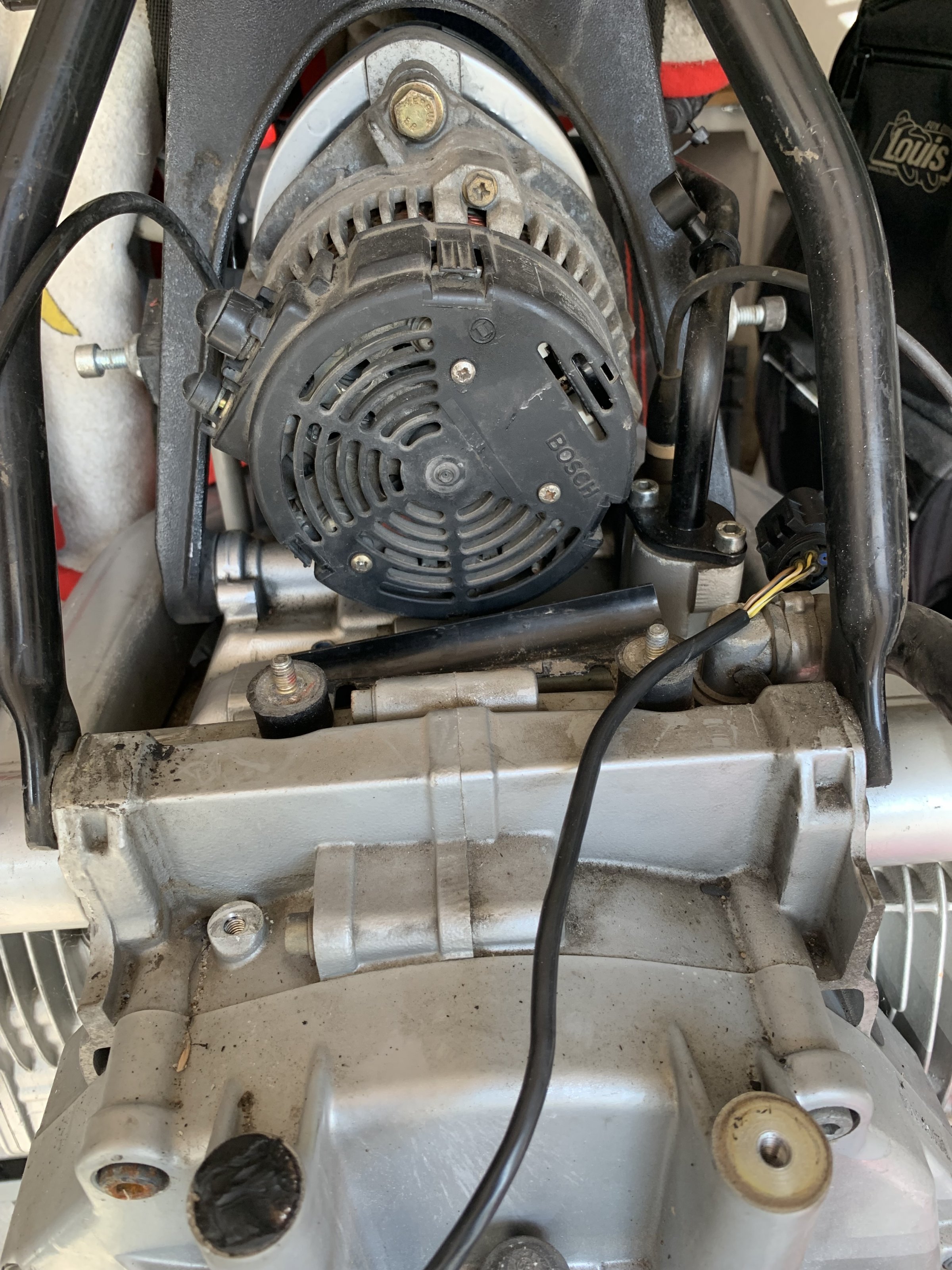

Hallo Woidl,
hab gerade ein Projekt stehn, bei dem man einfach nachschaun kann.
Die Lima ist eingepfercht
nach vorn durch den Motordeckel,
nach hinten durchs ABS-Modul,
nach oben und seitlich durch die beiden Streben des Frontrahmens.
Und eingebaut wird man an den Regler wohl nicht rankommen.
Sollte der Riemen i. O. sein, dann wird der "einfachste" Weg, die Lima rauszukriegen, die Demontage der Rahmenstreben sein und Lima oben bzw. seitlich raus.
Auch Motordeckel weg geht sicher schneller, als ABS raus incl. anschließender Entlüftung des Systems. Du brauchst dann aber unbedingt nen neuen Wedi plus Schlupfhülse.
Wie schon geschrieben ist Lima raus/rein Wurschtkäse überhaupt.
Paar Stündchen kann man damit sicher locker zubringen.
Toitoitoi!
