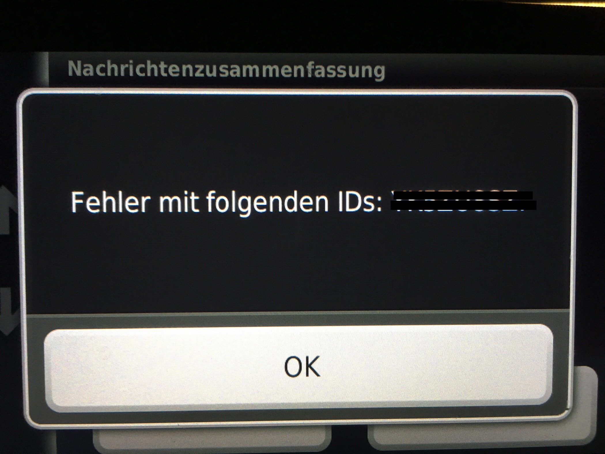

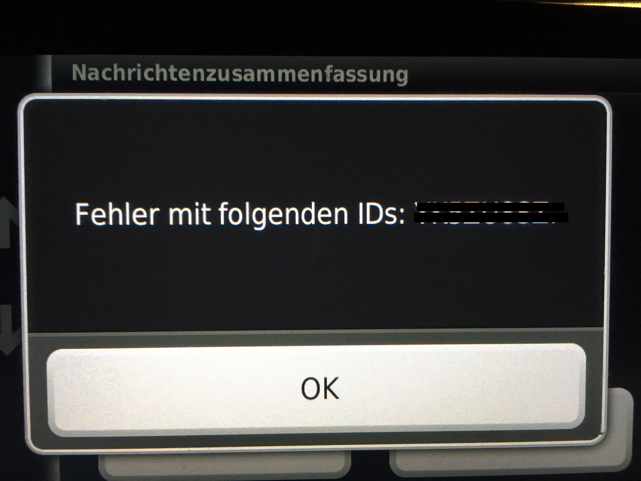

... also ich habe heute wieder die Tracker App bei meinem N6 ausprobiert .... und es kommt wieder (neuerdings) diese Fehlermeldung :banghead: ... bis zu dieser "neuen" Fehlermeldung (die ID ist der Nummer meines N6), wurde die Mail versandt, aber der Empfänger hat nur eine leere Seite beim Öffnen des Link gesehen :cry:
Die Garmin "Smart Link" App hatte ich auf meinem Handy auch bereits gelöscht und nochmal neu installiert ... keine Änderung.

... hab nun mein Handy mal gelöscht und neu gekoppelt ... jetzt geht es :wavespin:
