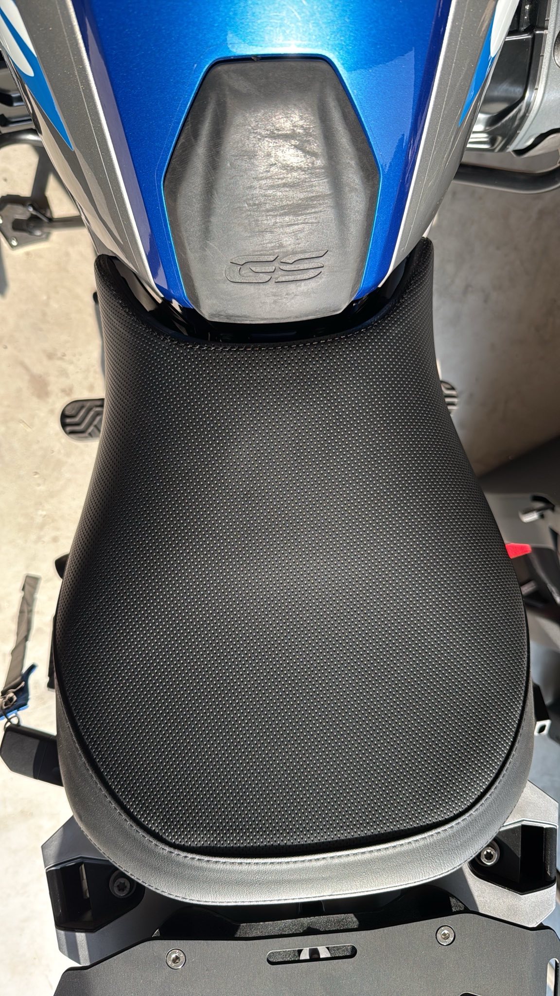

Moin!
Ich find keine Antwort, also stelle ich die Frage mal 😅
Ich hab die Komfort-Sitzbank in Hoch montiert, da ist dann eine doch dolle LĂŒcke wo ich die Finger weit rein bekomme.
Ist das normal?

hinten auch auf „hoch“ gestellt oder nur die vordere Halterung?

Beides auf hoch. Kenne das von meinen vorigen MotorrÀdern so halt nicht

Hi, mir ist das auch schon aufgefallen.
Ich habe die Siztbank in der niedrigen Position. Da lÀuft auch leider recht viel Wasser rein wenn es regnet.
Ich werde ĂŒber Winter mal gucken was man da mit Moosgummi o.Ă€. vernĂŒnftig lösen kann.
Wenn da einer schon eine Lösung hat, gerne melden.

Der Raum unter der Sitzbank ist kein Trockenraum. Da kann von allen Seiten Spritzwasser rein. Deshalb ist dort auch alles entsprechend „spritzwasserfĂ€hig“ ausgefĂŒhrt. Ich wĂŒrde auf keinen Fall Moosgummi verwenden. Damit wird das nur Wasser gespeichert. Wichtig ist, dass das Wasser ablaufen und alles wieder trocknen kann.

zur Info: Wunderlich SitzbÀnke haben vorne einen Wulst angenÀht, damit der Spalt nicht so luftig ist... Kann ein Sattler bestimmt auch an bestehende SitzbÀnke an bringen...

Ich wĂŒrde dort sicher nicht zu machen, du verhinderst so einen Teil der gewollten LĂŒftung, und somit auch des trocknens.

Also ich wĂŒrde sagen, da es durchweg alle Hersteller schaffen, ihre MotorrĂ€der so zu bauen, dass man eben nicht zwischen Sitzbank und Tank die Flache Hand reinstecken kann, ist das meiner Meinung nach eher ein Zeichen fĂŒr schlechte Verarbeitung als ein Clou von BMW um unter der Sitzbank fĂŒr BelĂŒftung zu sorgen.
Aber in gewisser Weise kann man alles als Feature sehen. Wenn man seine Koffer oder den Schalthebel verliert, reduziert das ja auch das Gewicht. In letzter Zeit, haben die sich nicht unbedingt mit Ruhm bekleckert.
Da wird einfach eine 2€ Gummilippe an der Sitzbank fehlen damit die Sitzbank in beiden Positionen bĂŒndig am Tank sitzt, die BMW wieder sparen wollte.
Danke dafĂŒr, dass ist ein guter Hinweis. Es ist immer praktisch den Sattler genau zeigen zu können was man sich vorstellt.

Hat meine Touratech-Sitzbank ebenfalls. Sollte eigentlich wirklich Standard sein.
