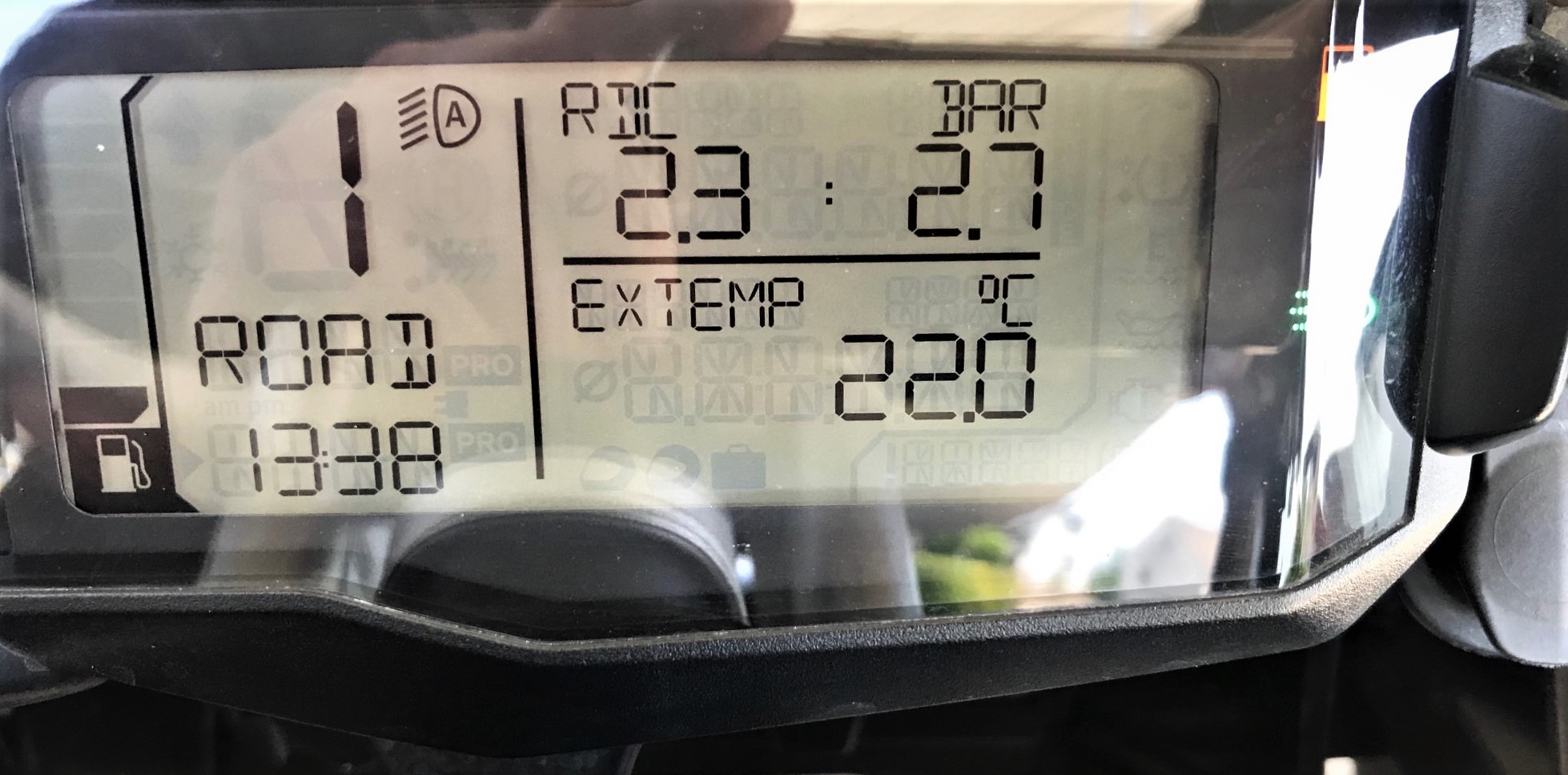

Hab heute mal 2/10tel (v/h) abgesenkt (2,3/2,7) und bin sehr angetan- vor allem der Vorderreifen hoppelt auf schlechtem Belag nicht mehr so weg und der Komfort verbessert sich enorm.
Werde sicher künftig etwas experimentieren!
Danke an den thread-starter für die Anregung 👍

2,3/2,7 ist auch mein Solodruck ,
aber im Soziusbetrieb wieder 2,5/2,9 :zwinkern:

Sehe ich auch so. Fahre deshalb auch mit 2,3/2,7 solo.
Außerdem fällt das Motorrad weniger stark in die Kurve, was mir entgegen kommt.

Jupp, der Effekt ist auf den holprigen Strassen von Sardinien schön zu merken.
Jupp.
Als ich die Q letzten August alleine und vollbeladen nach Sardinien trieb hatte ich auf der Raststätte Bellinzona den Druck von 2.7/2.5 auf 2.9/2.7 erhöht. Der Effekt war das ich auf der Autobahn kaum geradeausfahren konnte da die Q wie besoffen torkelte und kippelte.
Also bei der nächsten Rastplatz wieder raus und den Druck wieder auf die 2.7/2.4 und alles war wieder so wie ich will.
