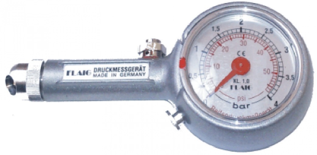

Habe u.a. exakt das gleiche Luftdruck-Messgerät wie im Bild oben. Und noch einen namhaften Kompressor mit ebenfalls einem soliden Messgerät.
Momentan habe ich den tollen Effekt, dass mir der Sensor vorne stets um 0,3 - 0,4 Bar zu wenig anzeigt. Ich gehe von einem fehlerhaften Sensor aus, da ich schlichtweg nicht glauben kann, dass sämtliche anderen Messgeräte fehlerhaft sind, nur nicht der BMW-Sensor.
Werde nun aber ohnehin demnächst auf den Michelin Pilot Road 4 wechseln und bei der Gelegenheit auf einer Überprüfung des Sensors bestehen.
