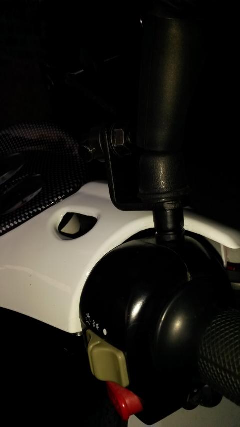

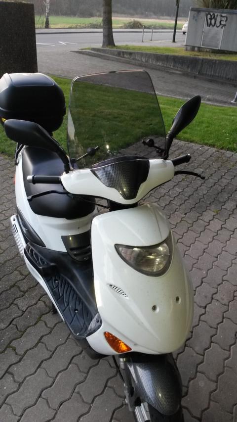

nachdem mein alter Roller bei einem Unfall in die ewigen Zweiradgründe geschickt wurde, suche ich nun für meinen frisch erworbenen Rollernachfolger einen Adapter, um ein Windschild zu befestigen.
Die Spiegel müssen höhergesetzt werden, um die Haltewinkel der Zubehörscheibe zu montieren. Ohne Höhersetzung würde die Cockpitverkleidung gequetscht.
Ich suche nun einen Adapter/Verlängerung
M8 links auf M8 links

also am Roller sind ein Spiegel mit Rechtsgewinde und ein Spiegel mit Linksgewinde dran. Die Spiegel sind schön groß und ich möchte sie behalten, sie lassen sich aber nicht drehen, also Seitentausch fällt aus.
Daran muß die Windschildbefestigung. Ich muß aber das Gewinde verlängern, da das Zubehörwindschild sonst die Cockpitverkleidung schreddert.
Leider M8, ist so am Simson Sula Thunderbird 125, baugleich Adly. Wird wohl auf ne Bastellösung hinauslaufen.

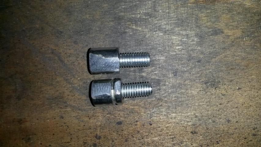

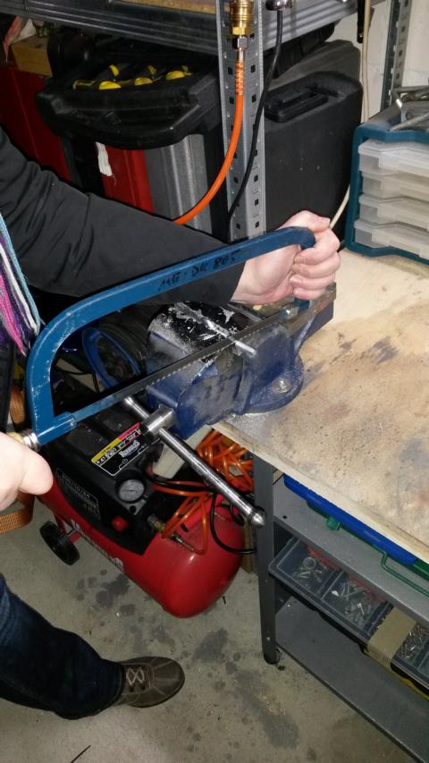

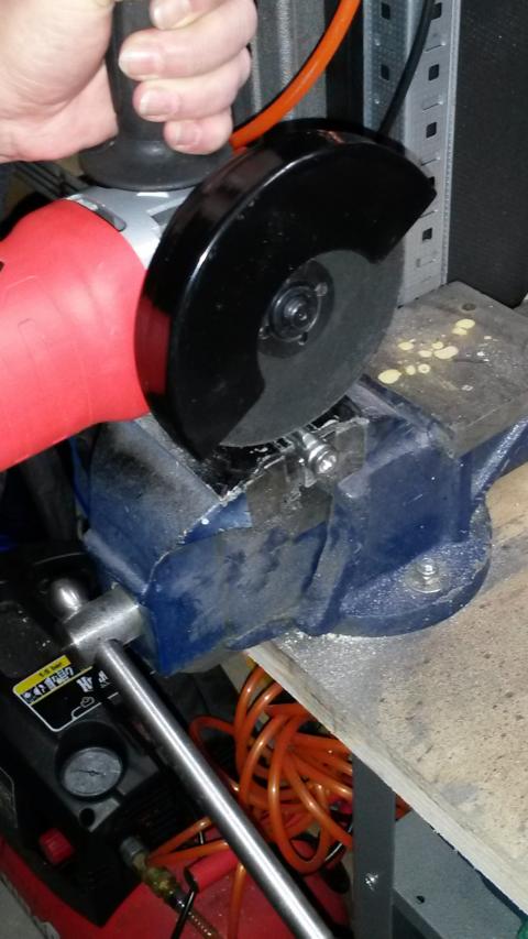

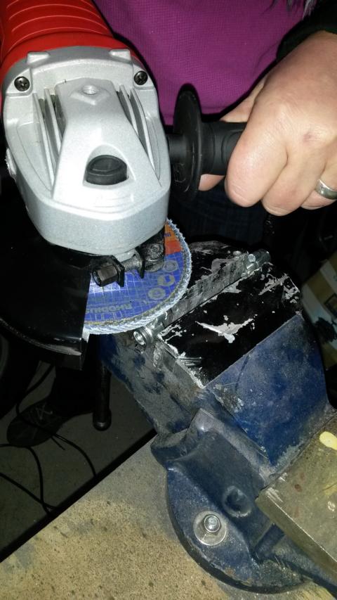

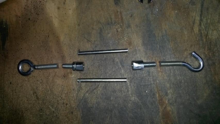

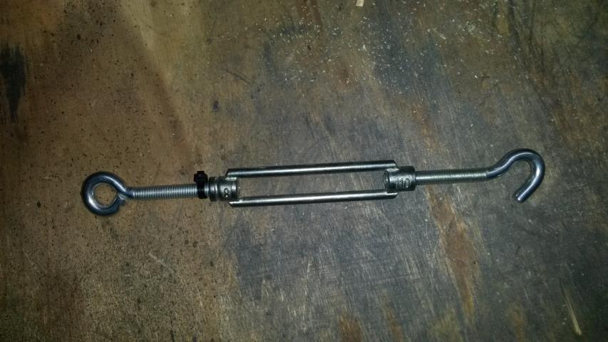

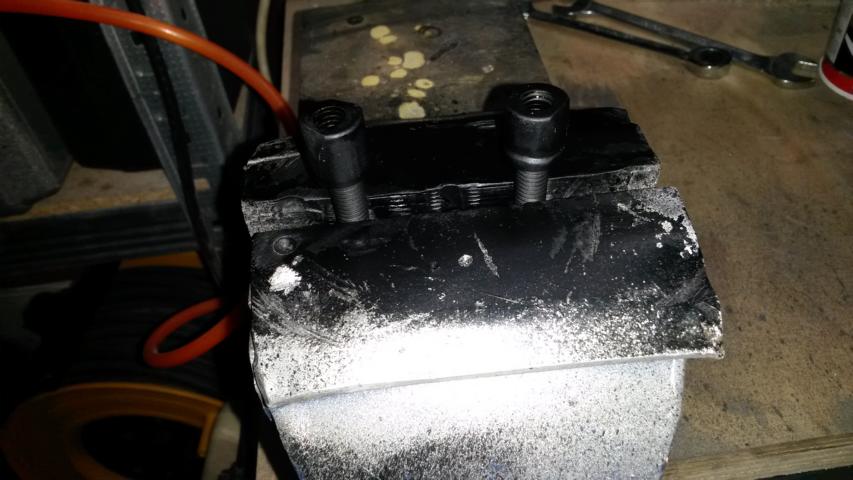

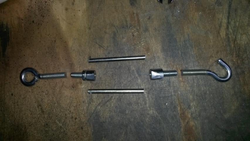

Nachdem das Teil nicht paßte, hatte mein Mann :verliebt: die Idee, es mit einem M8 Spannschloß aus dem Baumarkt zu versuchen. Also die eine Seite Rechts- und die andere Seite Linksgewinde. Materialkosten 5,25€

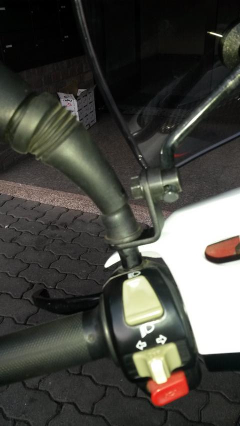

Also habbich abgesägt und zurechtgeflext, Loctite rein und geschwärzt und drangeprömmelt.
Bin mit dem Ergebnis zufrieden, kann so bleiben.
