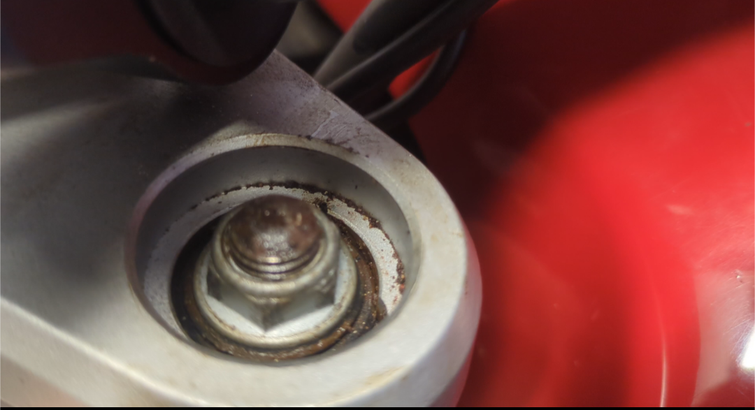

Nimm mal das Deckelchen über der Schraube ab und schau, ob der Sicherungsring da ist und ob es im Lager Spiel hat.
Die Frage nach Handlungsbedarf ist ohne Ursachenklärung kaum seriös zu beantworten, Handlungsbedarf besteht in jedem Fall für die Ursachenklärung :smile:.
Meckie
19.07.2023
49
Saarland
R1100 GS Bj. 1995
Ja, das scheint es zu sein.

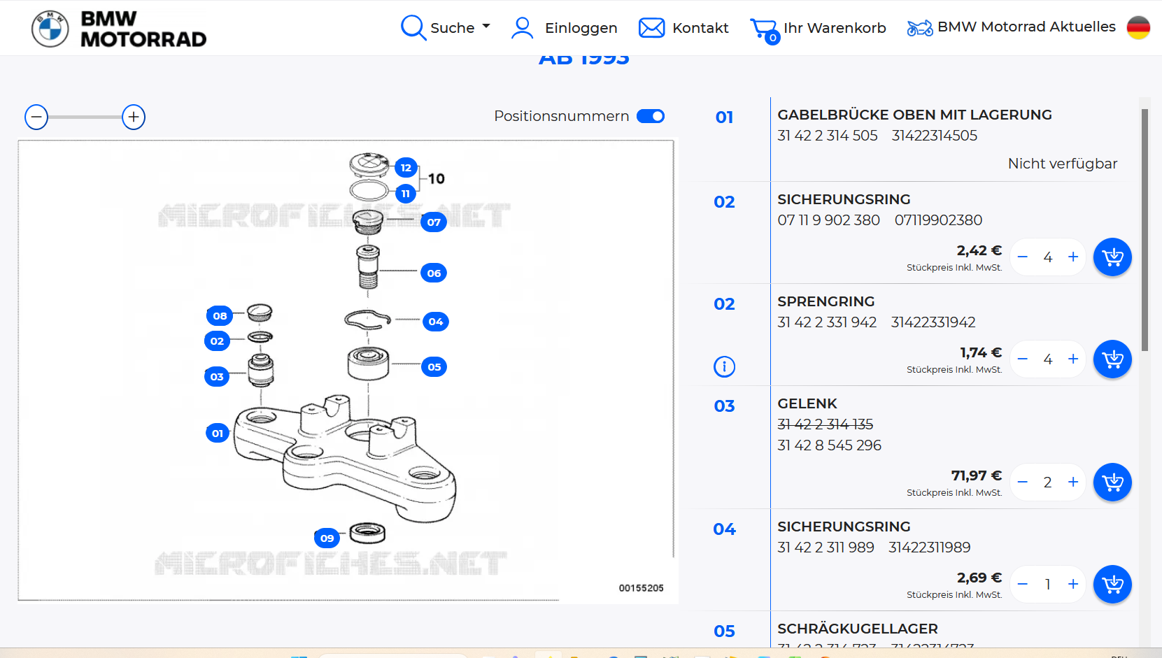

Eine anderes als Lager #3 kommt ja nicht in Frage :smile:.
Ich habe das Lager noch nicht getauscht, aber mit einem Stück M8er Gewindestange und passenden Stecknüssen solltest du in der Lage sein, einen Abzieher und Eintreiber selbst zu bauen. Der Einsatz eines Hammers verbietet sich an der Stelle m. E.

Interessant...ich hab an einigen Orten gesucht um etwas zu finden über das ersetzen dieser Pos #3.
Entweder bin ich im Moment zu doof....oder es existiert nichts dazu.....
Vielleicht findet jemand was?
Mir ist schon klar wie man dieses Lager rausziehen und eindrücken kann.
Es wundert mich trotzdem, das ich nichts gefunden habe.

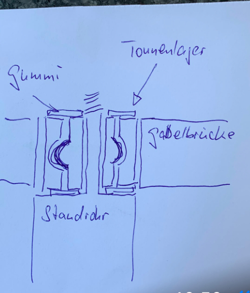

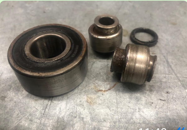

Diese Tonnenlager sind völlig anders aufgebaut als andere Standardlager.
Die sichtbaren Gummis haben reine Dichtfunktion. Im Lager selbst läuft Stahl auf Stahl. Dazwischen war mal Fett...
Rausfallen kann da so schnell niGS, aber Klappern mit Höhenspiel heißt: defekt, sollten neu!
Die sind mit Sicherungsring gesichert. Dann muß man sie wie o. g. mit Gewindestange rausziehn. Die sitzen bombenfest. Mit dem Hammer geht da niGS.
Ich stell morgen mal ein Bild von den ausgebauten Lagern ein.
(Das sind übrigens keine Schnäppchen!
Sorry, gerade erst entdeckt, der Preis steht ja oben schon dabei.)
Im Innenteil der Lager steckt ein kugeliger "Bauch", der von der Außenhülle aufgenommen wird. Interessieren würde mich, wie diese Lager hergestellt werden.
2. Bild zeigt meine handgefertigte CAD-Konstruktionszeichnung.
