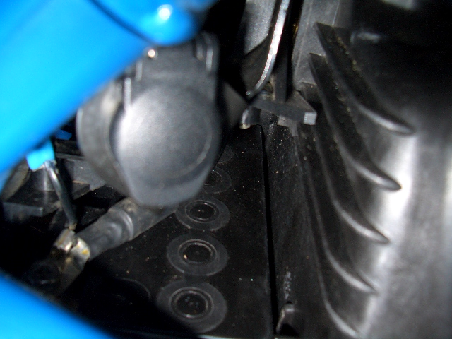

dann hat mein :) wirklich keine Ahnung. Du hast bestimmt recht. Aber an meiner Exide sind oben die Stöpsel zusehen......Ist dass bei Dir auch so?
Jau!
das sind Entgasungsventile, die gehören zur AGM und heißen VRLA

noch eine dumme Frage!!! Bei der alten Batterie habe ich keine Ventile gesehen, anscheinend war da eine Schutzkappe drauf.
Bei der Exide-Batterie sehe ich die Ventile....ist das normal? Kann da nix auslaufen?
Die Dinger sind dicht, das ist ein großer Vorteil der Gel-:D-Batterien, die arbeiten in jeder Lebenslage, deshalb auch besonder gut für Enduros geeignet. ( Außerdem sind sie kleiner, leichter und liefern höhere Startströme, jedenfalls theoretisch :D und so lange sie i.O. sind :rolleyes:. )

danke genau so siehst bei mir auch aus.......bei mir sieht man auch die Ventile.
