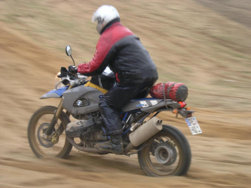

Für die geschundenen HP2-Seelen (Klapper-threads) ein kleines Bild aus einer Kiesgrube als Anhang.

hab noch mal 2 Bilder aus der Kiesgrube dabei. Wollte die schon 10Tage incl. Loblied auf die HP2 bringen, aber ging irgendwie nicht.
Dank Tobias (danke, Mod!) sollte es nun klappen.
Die frappierende Leichtigkeit mit der die Abhänge und Hügel zu meistern waren, super! Außer der Traktion und der Leistung auch noch das völlig neue Gefühl, angemessen Schwung holen zu können, nicht vom Gas zu müssen bei Löchern oder Querrillen, um dann zu gucken ob man doch noch oben ankommt, das war echt genial.
Werde immer zufriedener mit meiner Wahl!
