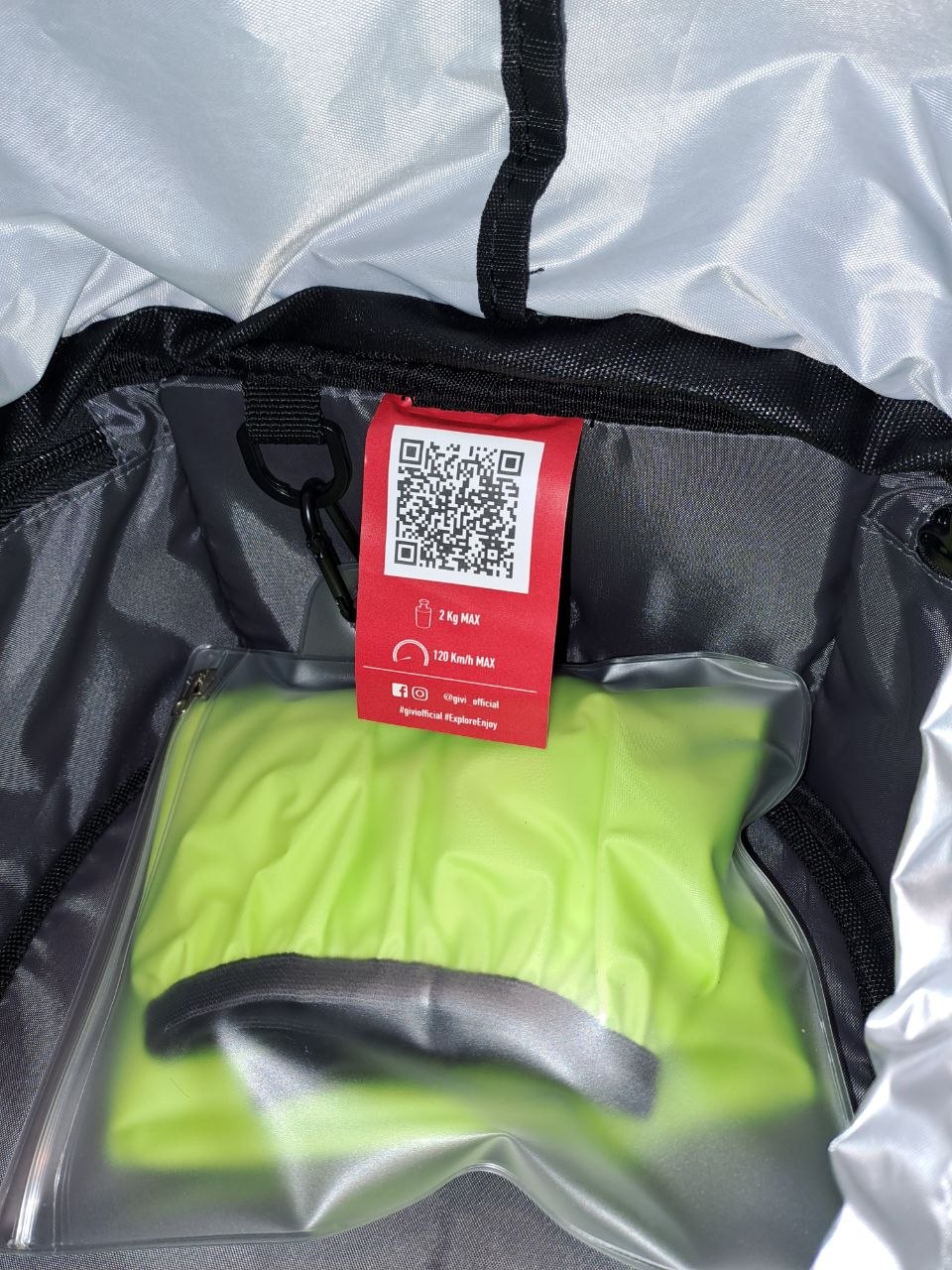

Zweiter Schock: Reißverschluss auf, innen kommt (u.a.) ein Schild zum Vorschein "max 2 kg, max 120 km/h". Echt jetzt??
Das mit den 2 kg mag man ja noch hin kriegen, aber das mit den 120 km/h scheint mir eher ein Disclaimer der Art:

Zum Spaß den Bag auf die Küchenwaage gestellt:
Leergewicht ca 1900 g
Fazit:
Einsatz nur für bestimmungsgemöße Verwendung!
Bestimmunggemäße Verwendung: keine

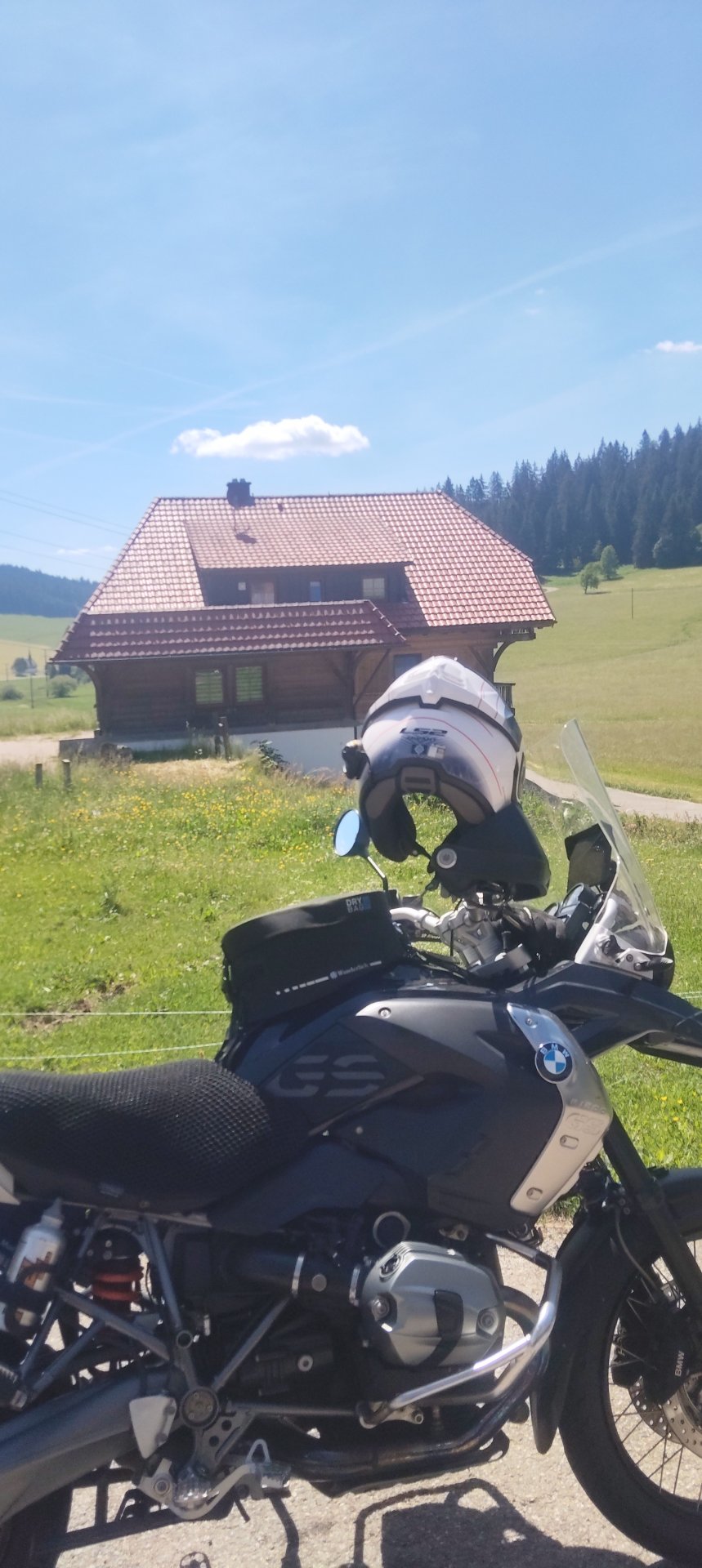

Nutze seit rund 20 Jahren Tankrucksäcke mit "Tankdeckelhalterungen", allerdings die von SW-Motech. Bisher ohne jegliche Probleme. Wenn der TR ordnungsgemäß verriegelt ist, hält er auch. Aufgrund des Windschildes kommt da auch kein großer "Druck" auf den TR. Kommen auch nur leichte Sachen rein. Schwerere Gegenstände gehören m.E. möglichst tief in die Seitenkoffer, somit auch nicht ins Topcase.

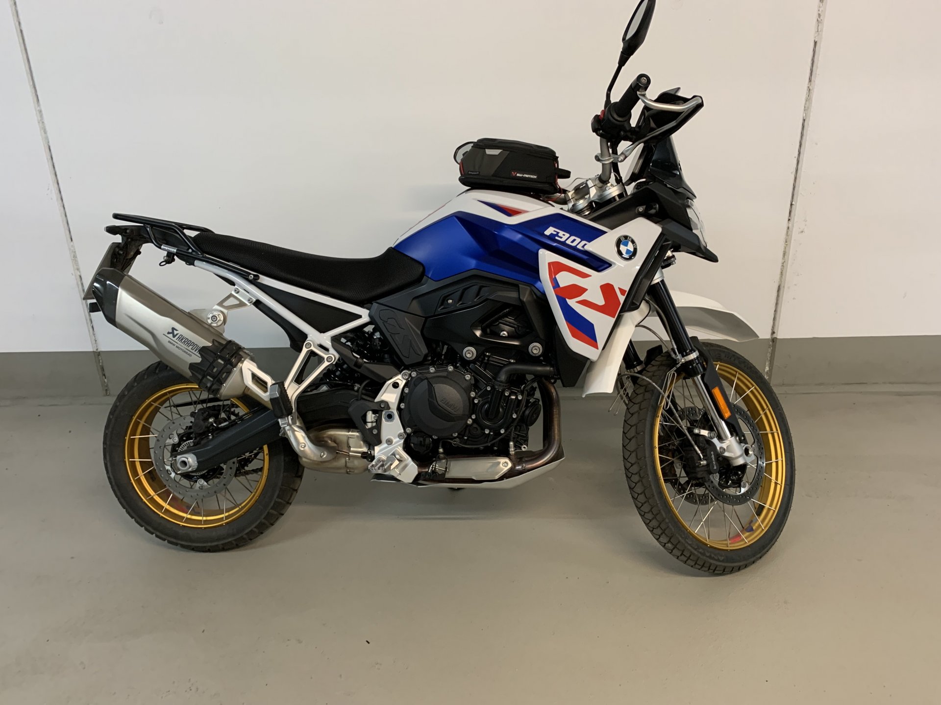

Ich benutze seit über 10 Jahren die Tank Systeme von SW-Motech.
Egal ob Blech- oder Kunststofftank - es gab noch nie Probleme - egal was drin war.
  • auf einer MV Brutale (Kunststofftank ohne Windschutz) vollgasfest
  • auf einer FZ1 (Blechtank ohne Windschutz) vollgasfest
  • auf einer Z1000 (Blechtank leichterWindschutz) vollgasfest
  • auf einer F900 GS (Kunststofftank mit Kunststoffschale windgeschützt) vollgasfest.
Benutzt wurde immer der Daypack 5-8 Liter (zuerst Modell „EVO“ jetzt Modell „PRO“). Ich hätte aber auch keine Bedenken mit der Stabilität von den größeren Versionen dieses Systems.
Lieben Gruss, Karsten
