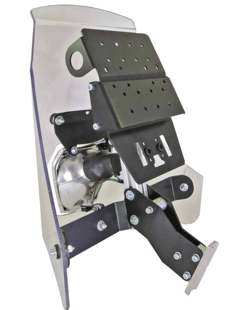

Oder Du besorgst dir eine Platte die du fixierst dann kannst du alle Geräte hin packen wo du willst ( bei wie beim Rallye Tower )

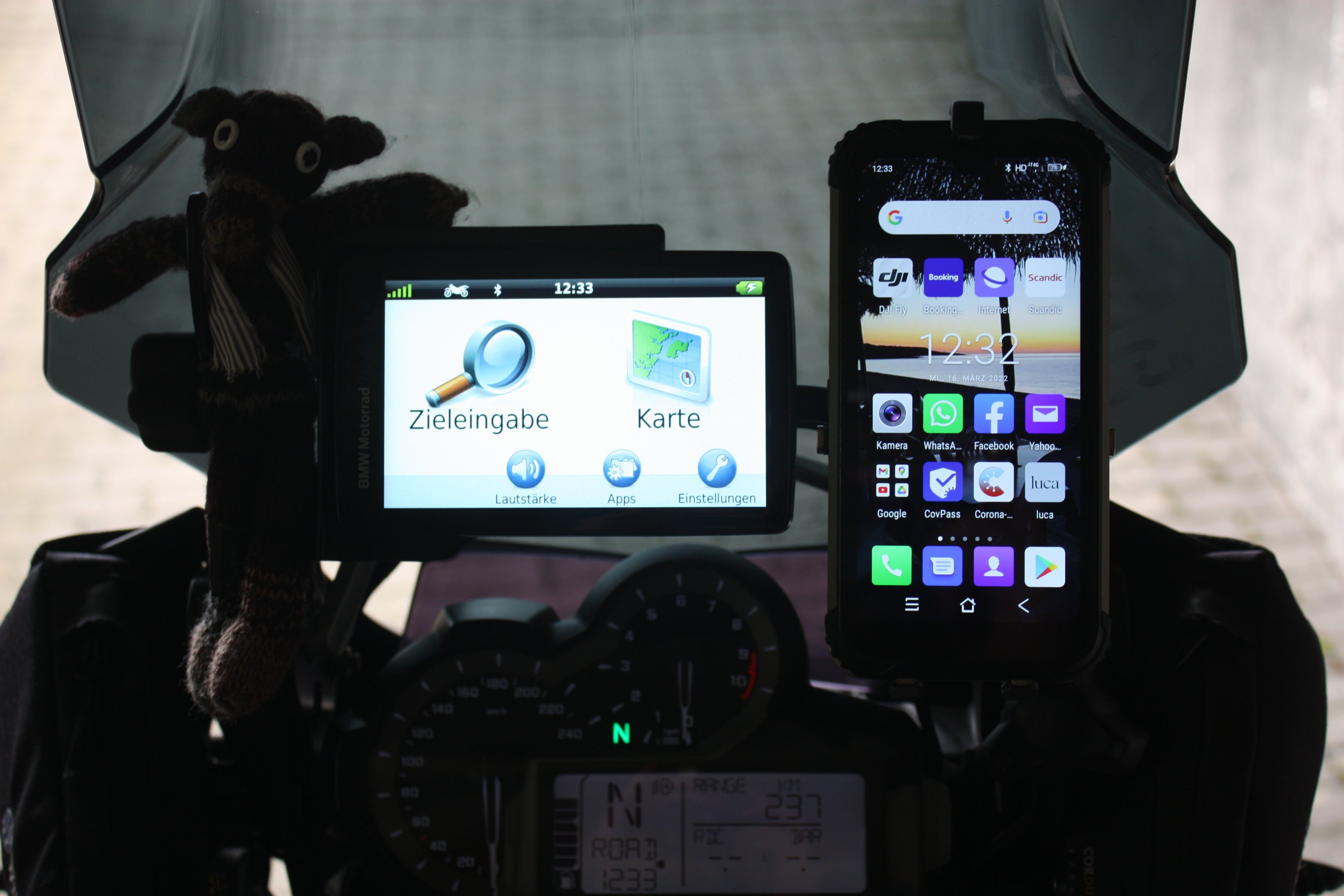

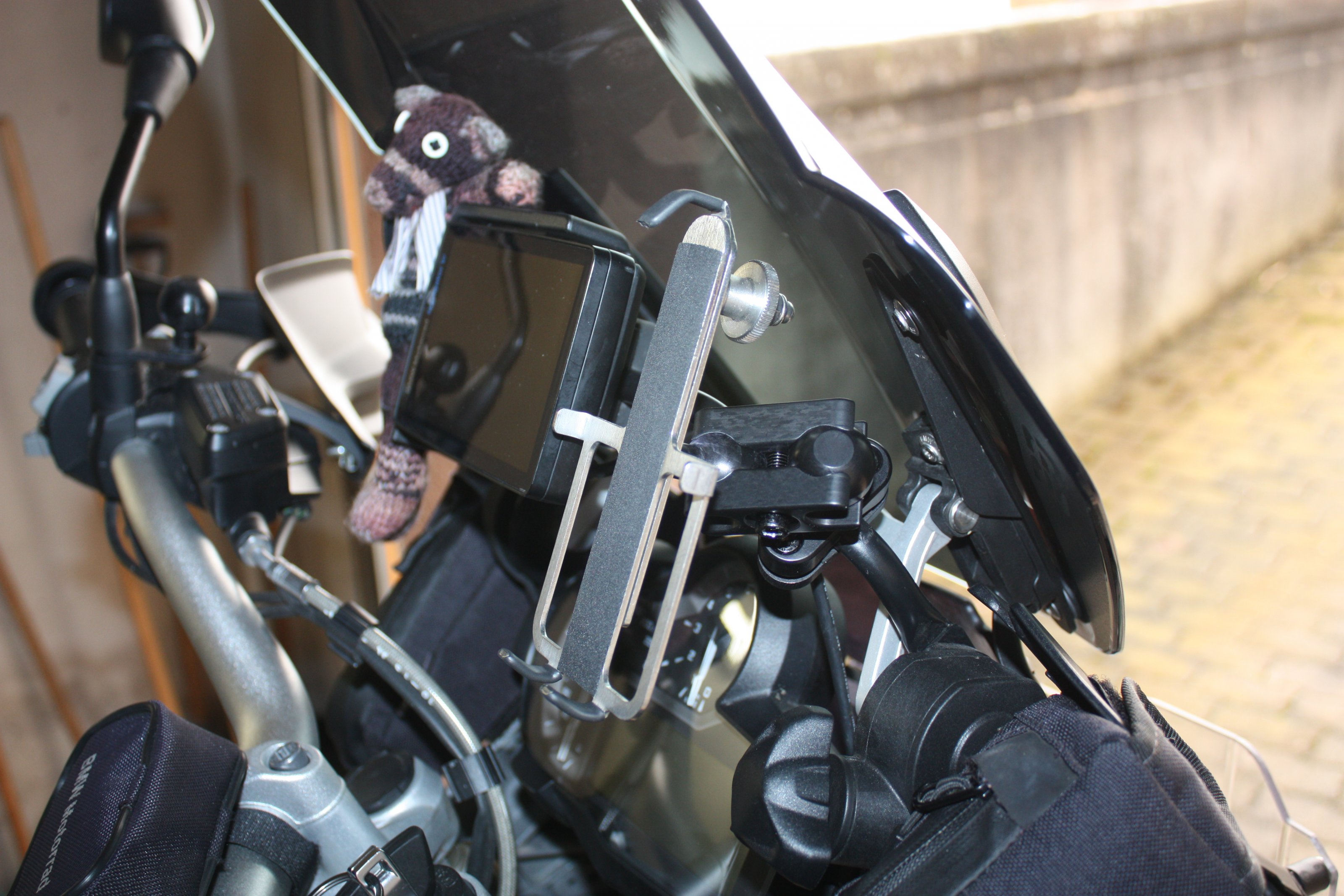

Ihr amüsiert Euch , als wenn ihr mir nicht glaubt.
Braucht ihr ein Foto von meinen 2 Navis? :)
Die streiten während der Fahrt schon mal, wo ich hinfahren soll, das ist dann viel spannender, da zuzuschauen, wer gewinnt, als den Verkehr zu beobachten.

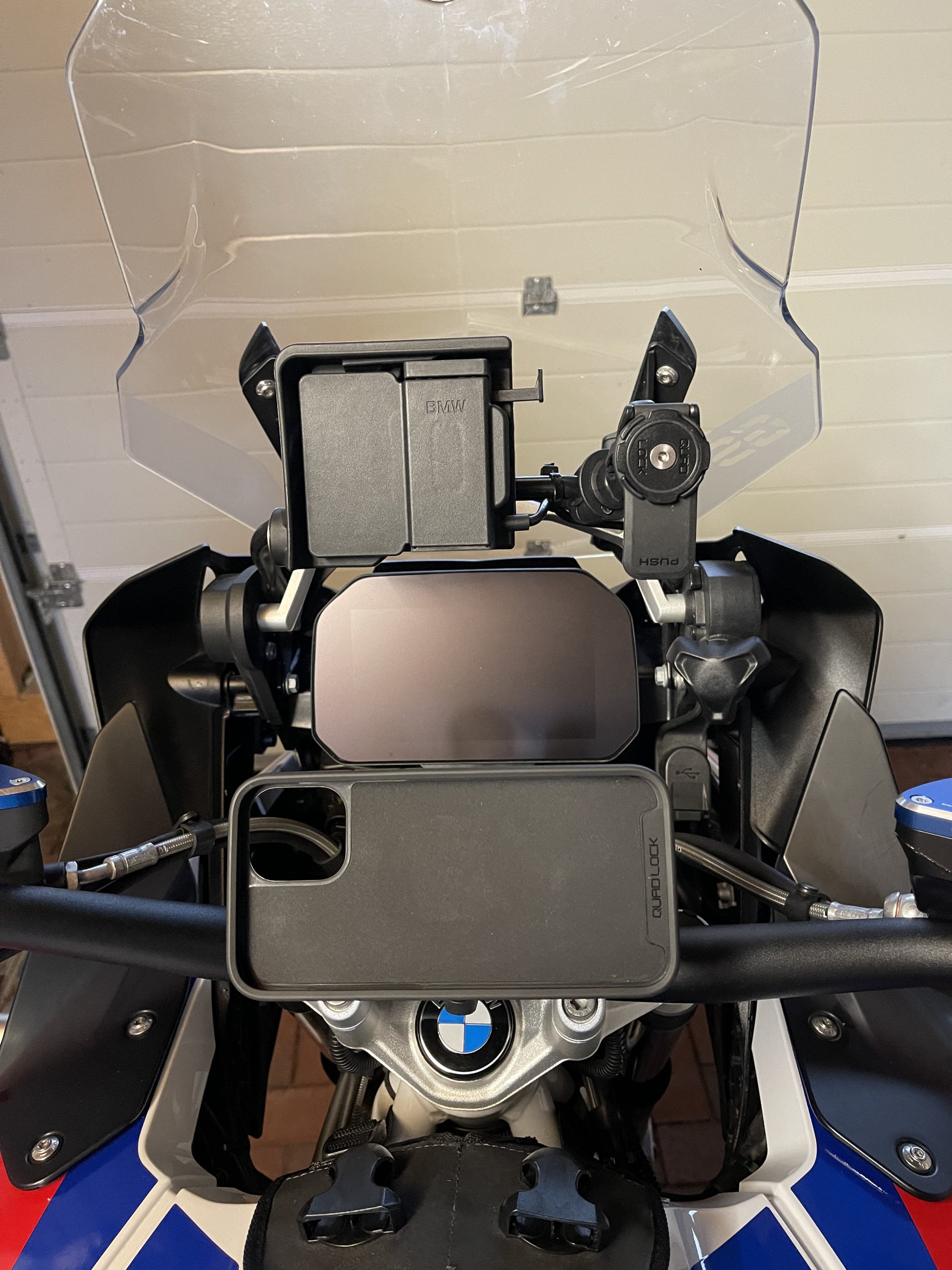

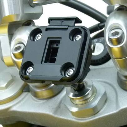

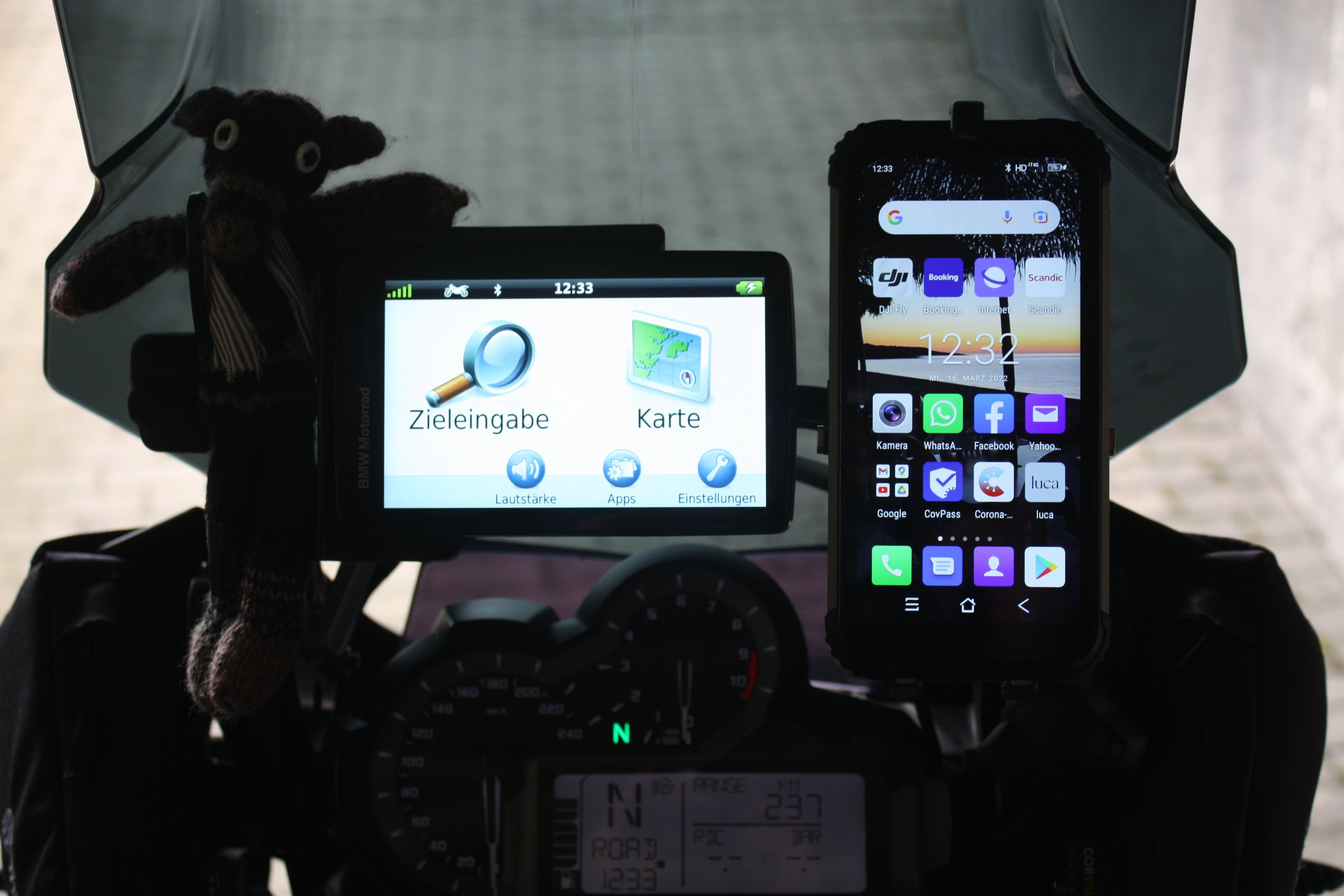

Hab das auch so wie Quhpi gelöst…Handy rechts neben den Nav6.
Wobei mir die Montage am Lenker mittig zwischen den Klemmblöcken etwas besser gefällt.
Eine Lenkererhöhung dürfte so auch nicht im Weg sein.
Für „übereinander“ bietet Throne Bike Parts einen Blechwinkel an, wäre sicher auch für ein Navi zu missbrauchen :wink:.

Mit 2 Geräte nebeneinander wird es eng mit dem Lenkeinschlag, besser stapeln :smile:
