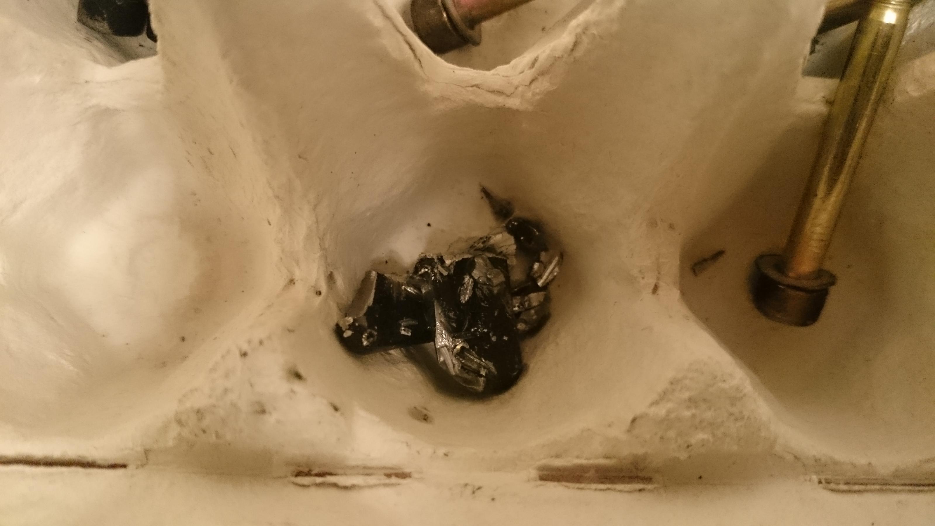

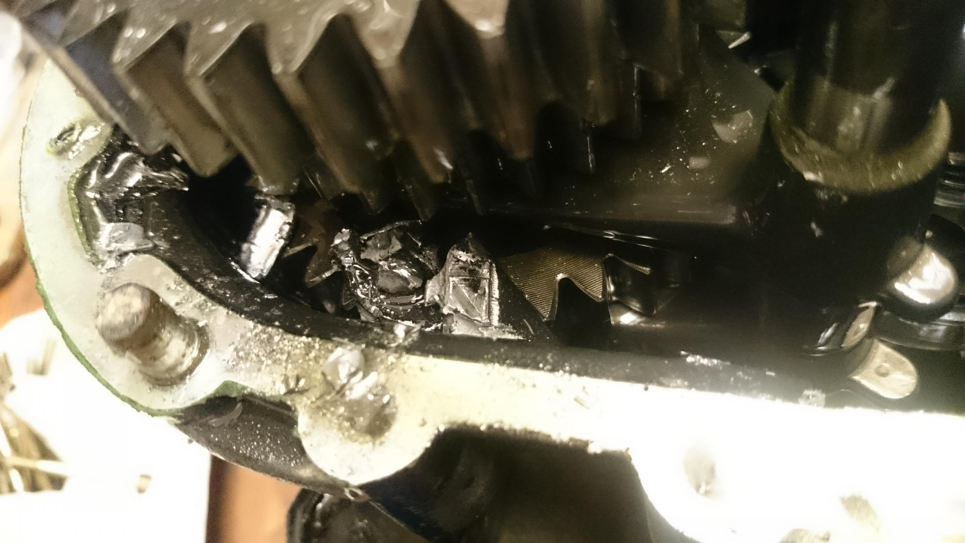

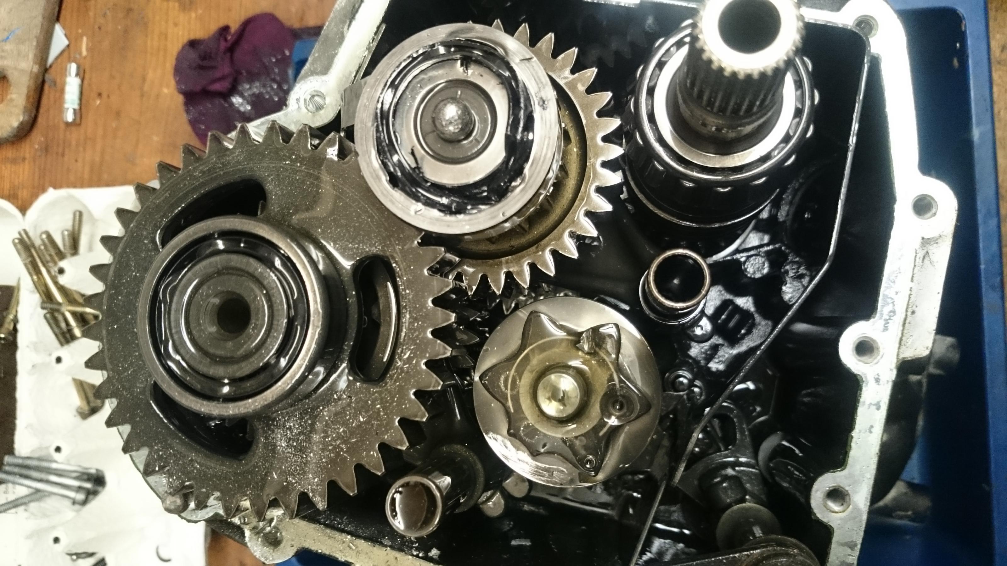

Kleines Update: kurzum: wer hat ein gebrauchtes Getriebe für mich?
Ich hab Grad nen Haufen Späne vom Gehäuse aus den Getriebezahnrädern rausgesammelt. Irgendwie sind vom Gehäuse Teile abgebrochen. Davor oder danach hatS ein Lager zerlegt. Siehe Fotos.
Was meint ihr: kann man versuchen das wieder instand zusetzen oder kann es sein, dass die Wellen auch was abbekommen haben? Oder würdet ihr eher lassen?

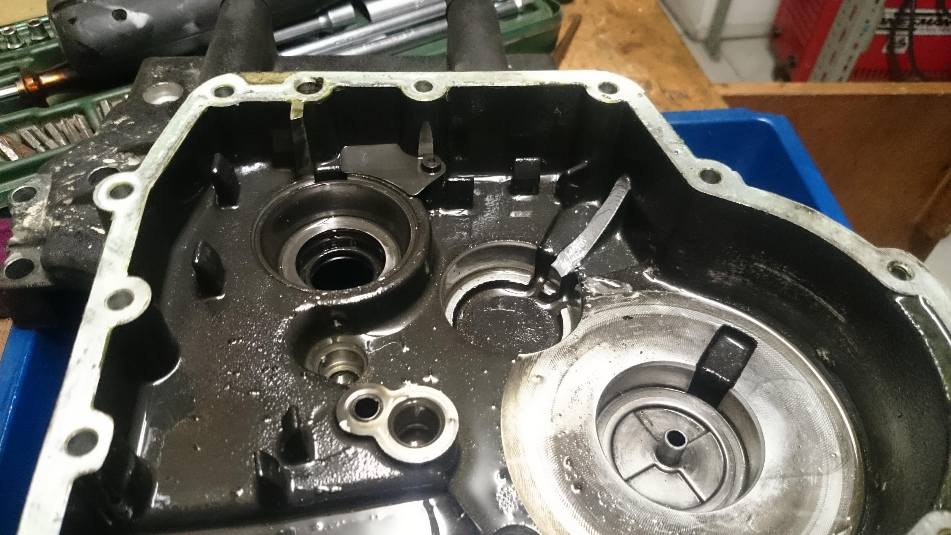

Haha, ne zum Glück nicht. Scheinbar hat sich zuerst das Lager verabschiedet und das hat dann folgende Teile vom Gehäuse abgeschlagen. Die hats dann schön zermahlen: DSC_3121.jpg
Da wo die bruchstellen zu sehen sind sind normalerweise eine große und eine kleinere Rippe am gussteil. In der Schachtel sind die Reste davon. Is direkt neben der lageraufnahme vom idler. So ein Dreck.
Ich hab die Wellen nachgemessen und alles is noch gerade. Also hab ich mich entschieden das Getriebe wieder instand zusetzen.

Gehäuseschäden - nicht gut - ich würde ein gebrauchtes besorgen
was da noch alles einen auf den Semmel bekommen hat kann man so nicht sagen ... wenn so eine Kugel aus dem Lager in den drehenden Radsatz kommt treten unglaubliche Kräfte auf die auch mal ne Welle krumm drücken .... die Passungen der Lager und das Gehäuse werden auch in Mitleidenschaft gezogen ... irgendwo muß die Kraft ja hin
in Anbetracht M95 Getriebe würde ich es in die Tonne tun da man nicht sagen kann inwieweit das Gehäuse Spannungsrisse entwickelt hat welche die Struktur beeinflussen. Schon das fehlen von diesem Steg würde mich bedenklich stimmen ... er hat schließlich eine Aufgabe ....
Das Ding - man steckt eine menge Kohle in die Rep und hat evtl. eine Totgeburt und rupft das Getriebe ein 2.mal raus.
