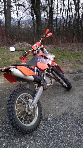

Ich bin Florian, 27 und fahre schon mehrere Jahre Enduro mit einer KTM 450 EXC Bj 06.

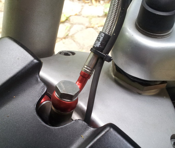

  • Stahlflex

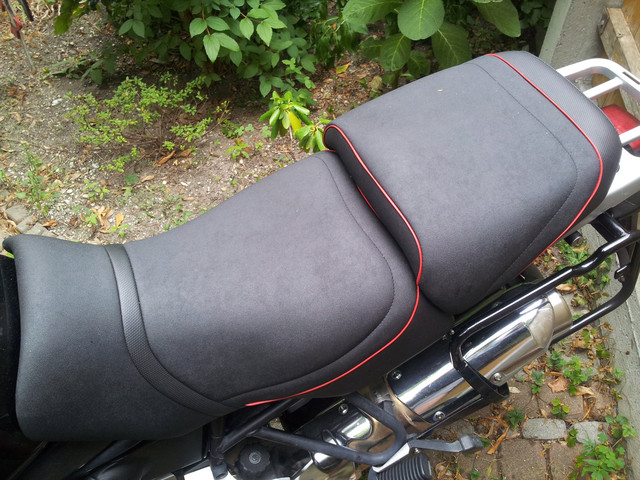

  • Neu gepolsterte und bezogene Bank

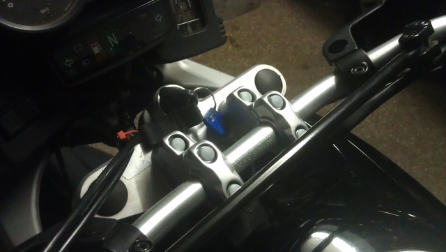

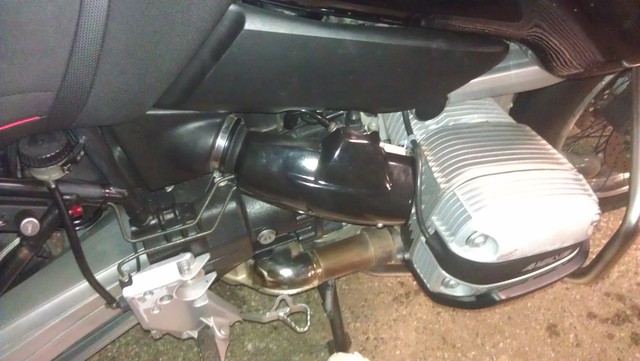

Lenkerverlegung SW-Motech und Handguards der 1150er sowie Verkleidung der Einspritzung:

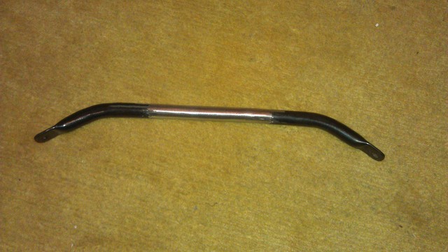

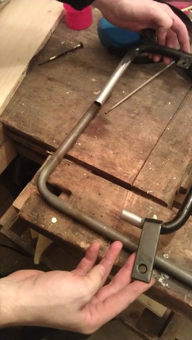

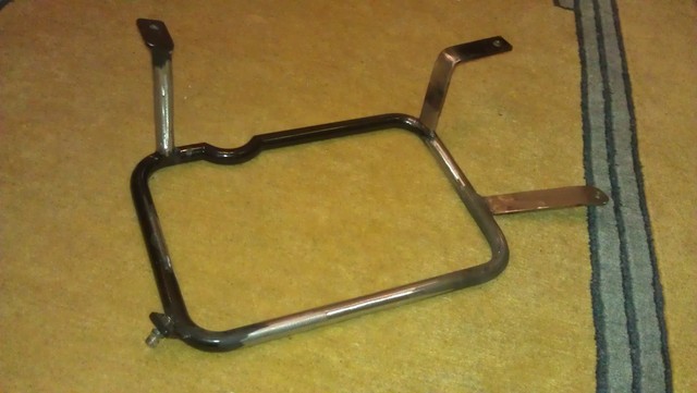

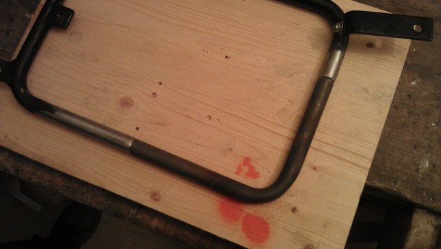

Den Sondersystemträger hab ich umgeschweisst auf den Standardträger.
Rohr mit Sand füllen, warm machen und der Bogen ist fertig.
Dann noch beim Kollegen verschweissen und putzen. Lackiert ist er noch nicht.

Woher hast Du die Verkleidung der Einspritzung? Wer stellt die (noch?) her? Immerhin hat die GS ja fast 20 Jahre auf dem Buckel, sieht dafür aber top aus.

Die Abdeckungen sind von Wunderlich! Waren damals sogar im Abverkauf.
Für die 1100er gibts gottseidank noch wirklich viel auch von Touratech!

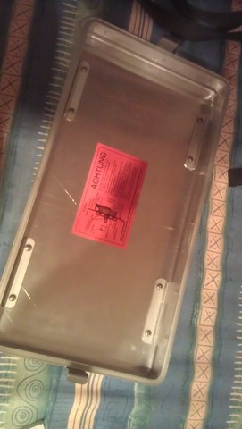

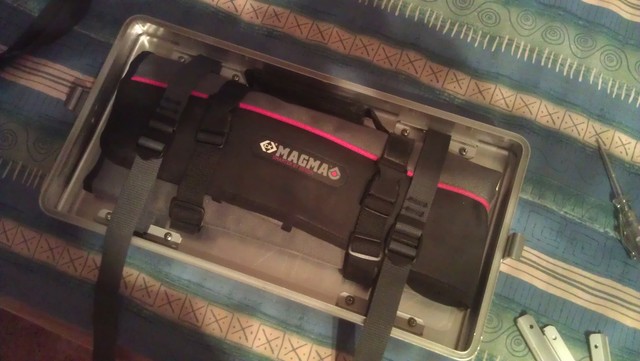

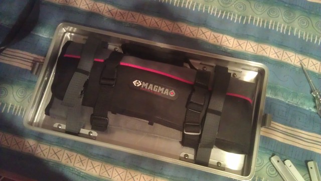

Hab vor ein paar wochen etwas gefräst und mir ne nette Zurrösen für ne Werkzeugtasche im Deckel der Zegas gemacht:
Die beiden Schrauben existieren ja bereits durch die vier äußeren Zurrbügel. Da kann man die Winkel super mitschrauben.
Zurrbänder sind auf Mamas Nähmaschine selbst genöht mit einem Elastikring zum einstecken der zu langen Enden.

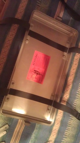

Weiter habe ich mir Koffertragegurte genäht die gleichzeitig dazu dienen ein Zelt auf den Koffer zu spannen und trotzdem
noch den Griff oben drauf zu haben. Dafür die 4 Zurrschnallen

Hi Schlagzeuger -
schönes Teil hast Du da - und deine Umbauten (besonders die selbstgefertigten Teile) gefallen mir super gut ! :)
Ich hätte da mal ein paar Fragen:
Du hast geschrieben Stahlflex seien montiert und die Lenkerverlegung von SW-Motech.
Ich hab auch Stahlflex drauf und zwar die von TRW/Lukas.
Welche hast du montiert?
Und welche Ausmaße hat die Lenkerverlegung?
Ich möchte auch gerne sowas machen, hab aber den Eindruck dass das dann nicht zusammen passt, weil die Stahlflex zu kurz ist ...
Wäre dir für eine Antwort sehr dankbar ! :)
