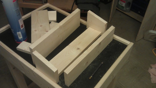

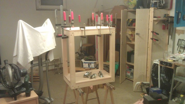

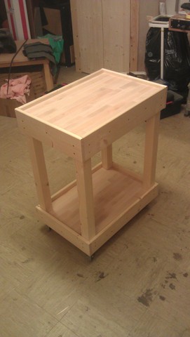

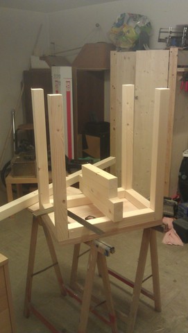

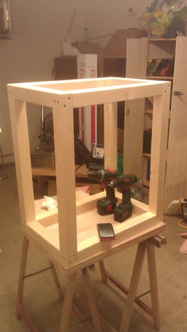

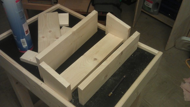

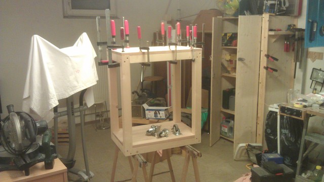

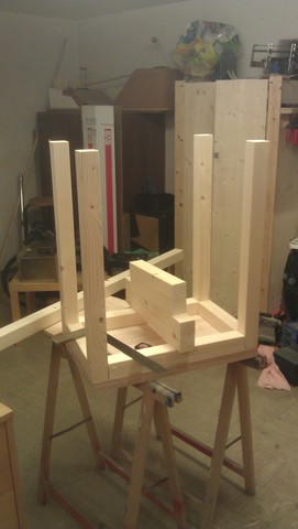

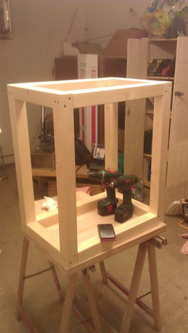

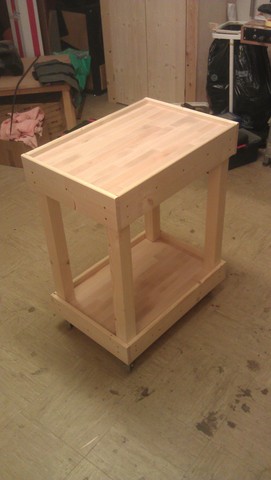

Hab mir für meine Arbeiten am Motorrad einen ausbaubaren Werkstattwagen selbst gebaut. Die guten aus Metall sind einfach zu teuer.
Ich bastle oft Kleinigkeiten am Motorrad direkt in der Garage da kann ich alles auf einmal mitnehmen und hab ne Arbeitsfläche.
Zuletzt sollen noch 2 Laden mit Vollauszug reinkommen.

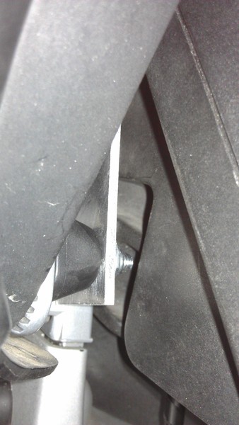

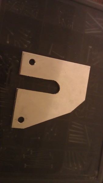

Dieses WE war der Halter für die Nebler dran.
Ist ein 3mm Blech. Mit der Tafelschere geschnitten, Schlitze gefräst und dann gekantet.
Das Bild ist etwas mies geworden aber man sieht die Befestigung ganz gut!

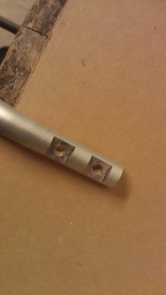

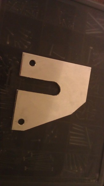

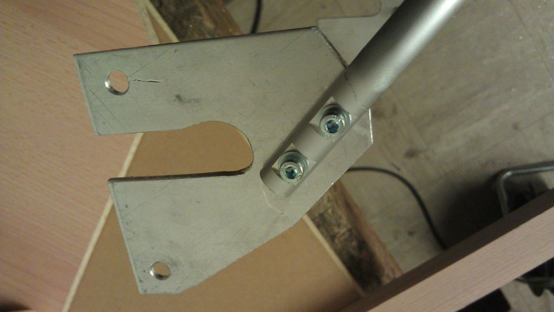

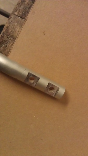

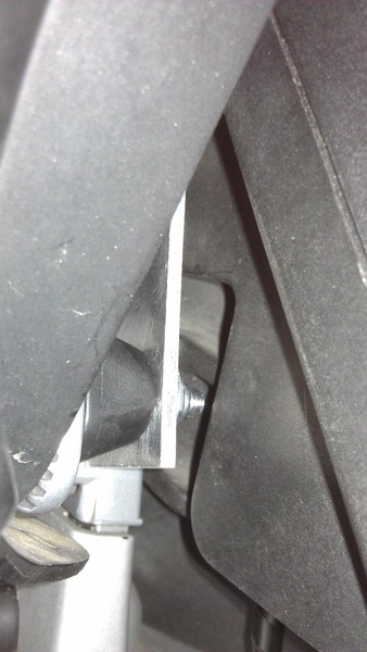

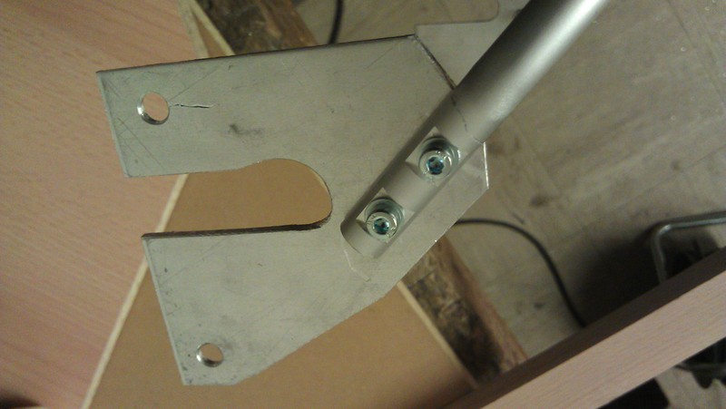

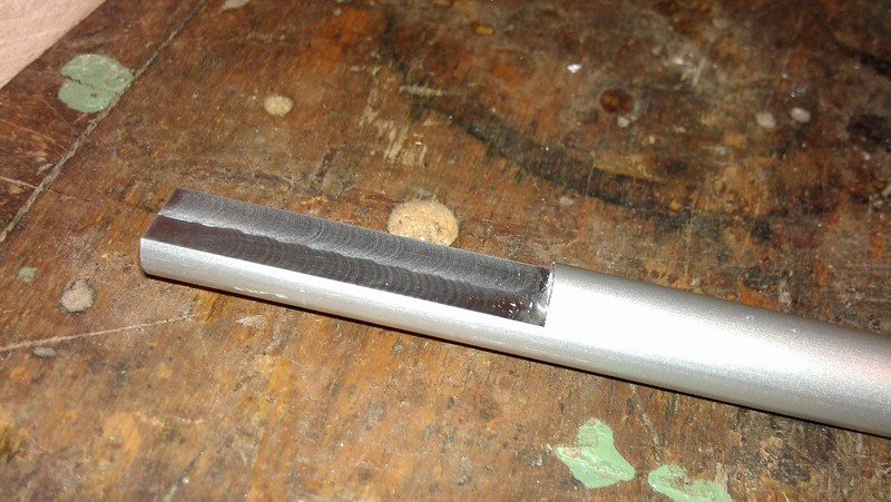

Habe was neues zu berichten!
Haltebügel fürs zukünftige Navi ist fertig. Alle Varianten bei denen das Navi oder Handy am Lenker montiert ist haben mir nicht zugesagt und eine gute Ram Halterung kostet gleich mal mit allem 100€. Deswegen lieber gleich ein TomTom oder Konsorten bei denen die RAM Halterung dabei ist.
Vorweg das Endergebnis:
imag0255w0ccd.jpgimag0256dtemi.jpgimag0257wbdka.jpgimag0258cfi2n.jpgimag0261k2iim.jpg
Ein Foto mit abgenommener Scheibe fehlt noch das reiche ich euch nach!
Im Grunde habe ich zwei Bleche wie auf dem 1 Fotgo zu sehen auf den zwei Montagepunkten für das Windschild mitgeschraubt.
Das ist ne echte schneiden, probieren-.- schneiden, probieren-.- schneiden probieren Arbeit.
Deswegen sind sie auch noch nicht so ansehnlich. Ist aber ja erst Version 1.0.
Aufgeschraubt ist ein 12mm Aluminium Rundmaterial das gebogen ist.
Eine Abflachunge zum Anschrauben und zwei Abflachungen für die Schrauben habe ich gefräst.
Auf dem letzten Bild sieht man dass das Blech hinten an dem Kunststoffteil(Mutter) der Scheibenverstellung angeschraubt ist.
Einfach längere Schraube und ne selbstsichere Mutter. Man kommt auch noch halbwegs gut mit Gabelschlüssel hin zum anziehen.
Hält bombig und ist sehr stabil. Verstellbar mit Langlöchern kann mans auch machen.
Verbesserungen kommen noch wenn ich ein Navi gefunden habe.
