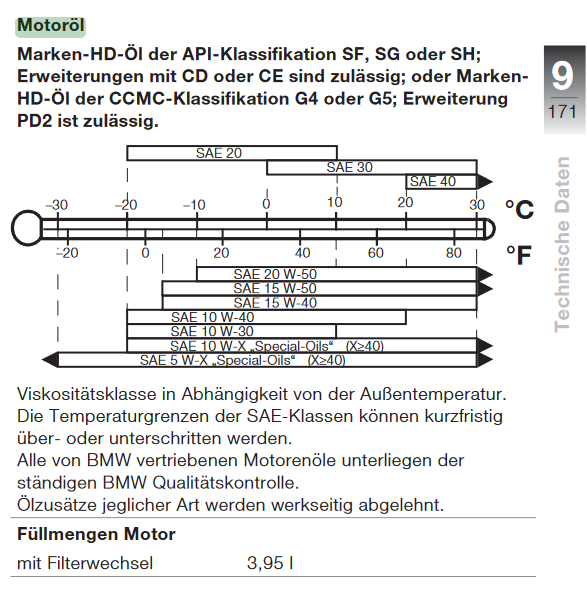

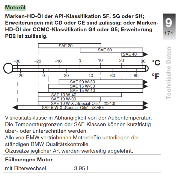

In der Betriebsanleitung meiner K25 0307 gab es unter anderem folgende Empfehlung:
5W-X (X=40 oder höher) f. Temperaturen von <-30 Grad bis >+30 Grad - also ein absolutes SUPERÖL :confused:
Wenn ich diese Tabelle auch bei den 1250er anwenden dürfte, dann wäre meine 1. Wahl: 20W-50
... oder besser 30W-60 falls es das einmal geben sollte :wink:
