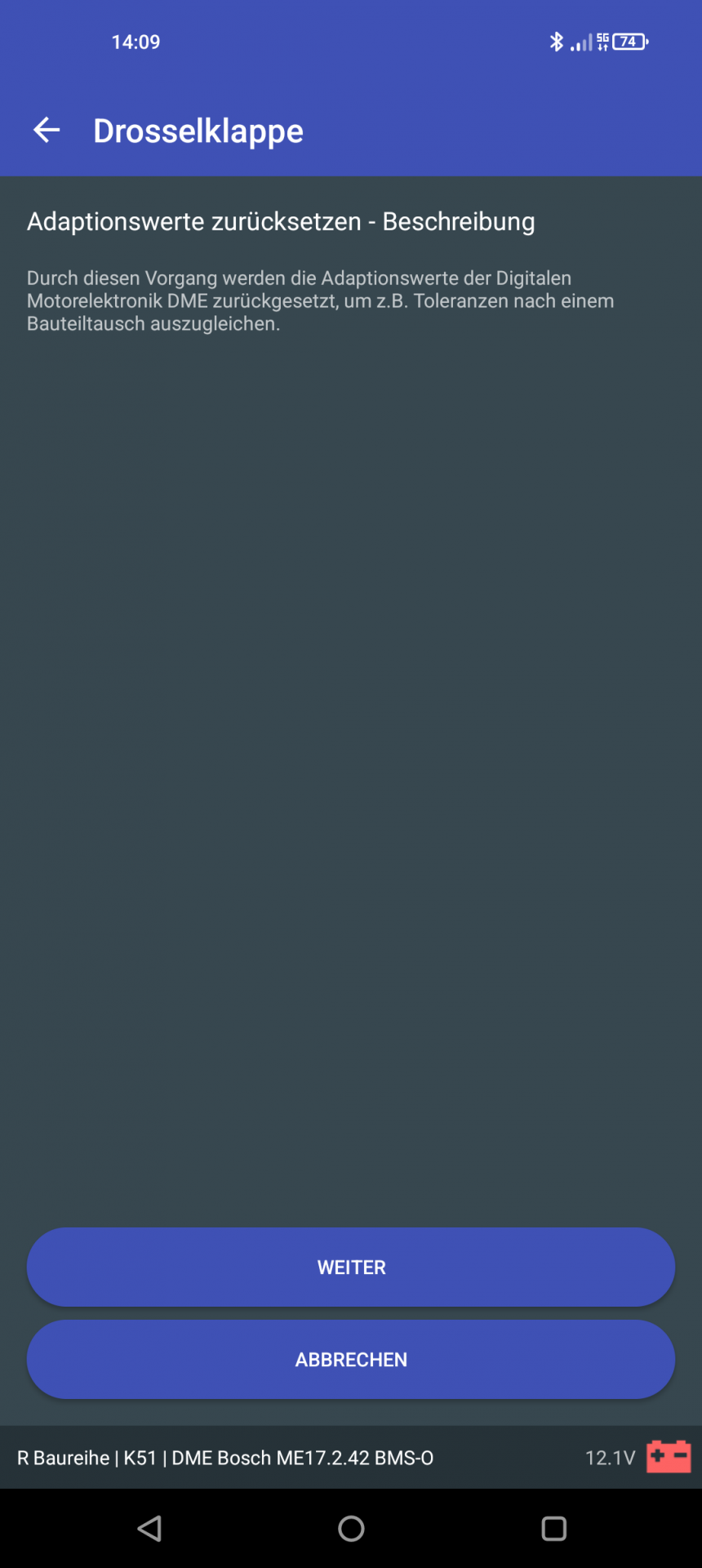

Ich habe mir dann zum Selbstschrauben ein Diagnosesystem (GS-911) angeschafft. Hier war dann ab etwa 30.000KM eine merkwürdige Fehlermeldung im Fehlerspeicher hinterlegt:
"Lambda control Adaption, Bank 2, mixture correction factor below threshold".
Da scheint also die Anpassung der Lamdaregelung gegen einen Wert zu laufen, der nicht mehr ausgeregelt werden kann.
Mit dieser Meldung habe ich viele tausende KM gelebt und wegen der schlechten Fahrbarkeit immer wieder die Adaptionswerte der ECU resettet.
Mittlerweile habe ich rund 110.000KM drauf und bin dieses Problem jetzt endlich mal angegangen. Trotzdem im Internet dazu wenig zu finden war, habe ich etwas interessantes zum Thema Regelkreis und Lamdasonden gefunden. Man gab da den Tip zur Fehlersuche die beiden Lamdasonden in den Krümmern zu tauschen. Wenn der Fehler im Fehlerspeicher dann von Bank2 zu Bank1 wandern sollte, ist eine Lamdasonde hin. Ich habe Hin- und Herüberlegt und schlussendlich (bei über 100.000 km ist es vielleicht besser, beide Sonden wegen der Alterung zu Ersetzen) die zwei Lamdasonden vorn im Krümmer bei Leebmann24 (für zusammen rund 420€) bestellt. Eingeschraubt waren diese recht schnell-Probleme gab es nur beim Trennen der entsprechenden Stecker - etwas tricky.
Die Tauschaktion hatte Erfolg. Seitdem (einige Tausend KM) hatte ich keinen entsprechende Fehler mehr im Fehlerspeicher. Ein Resetten der Adaptionswerte ist bis jetzt auch noch nicht nötig gewesen.
