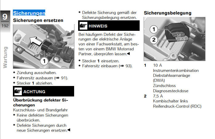

Wenn bei dem Motorrad doch nur ein Handbuch dabei wäre in dem die Sicherungen beschrieben sind. Das wäre doch was und man könnte das ganz einfach nachschauen ohne hier fragen zu müssen.
Das könnte dann z.B. so aussehen
Phasenprüfer ? Du weißt, dass der für Wechselspannung ist und Du damit am Motorrad gar nichts messen kannst ?
Dass die 50A Sicherung durch ist glaubst Du nicht weil ... ???
