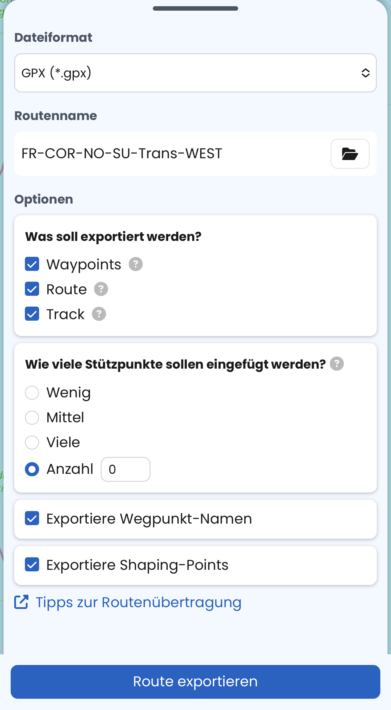

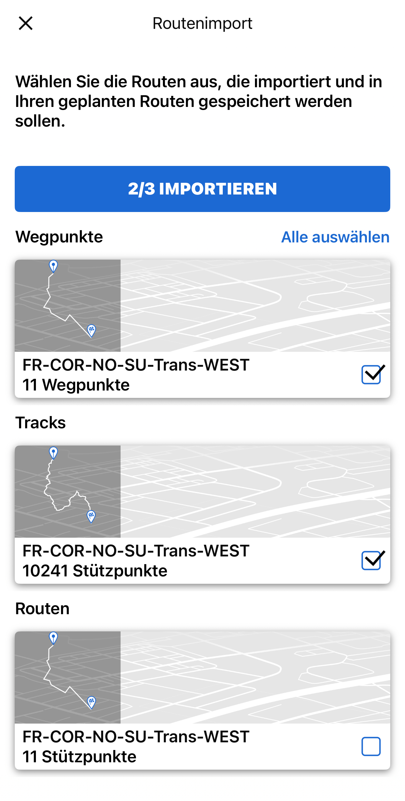

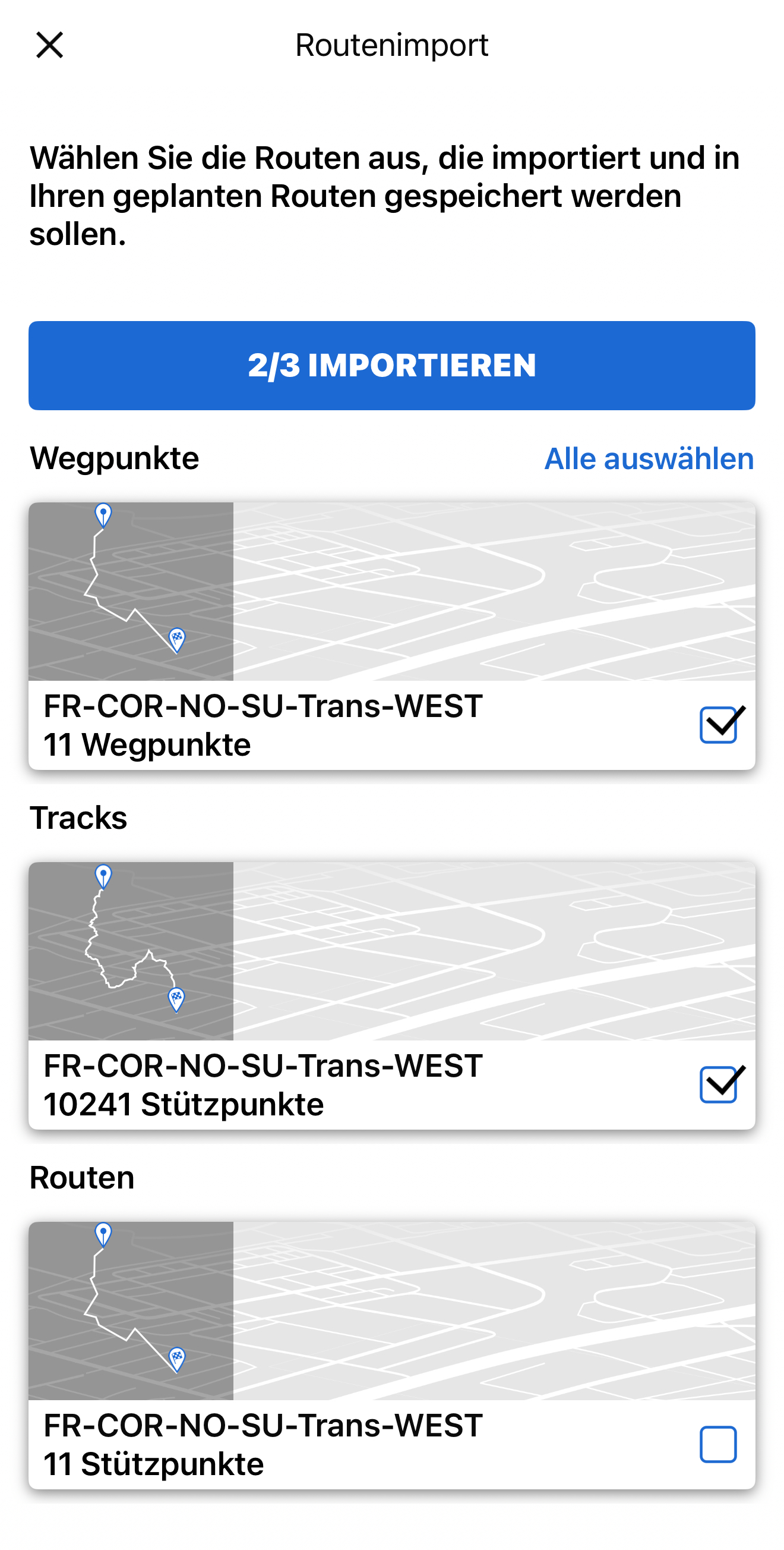

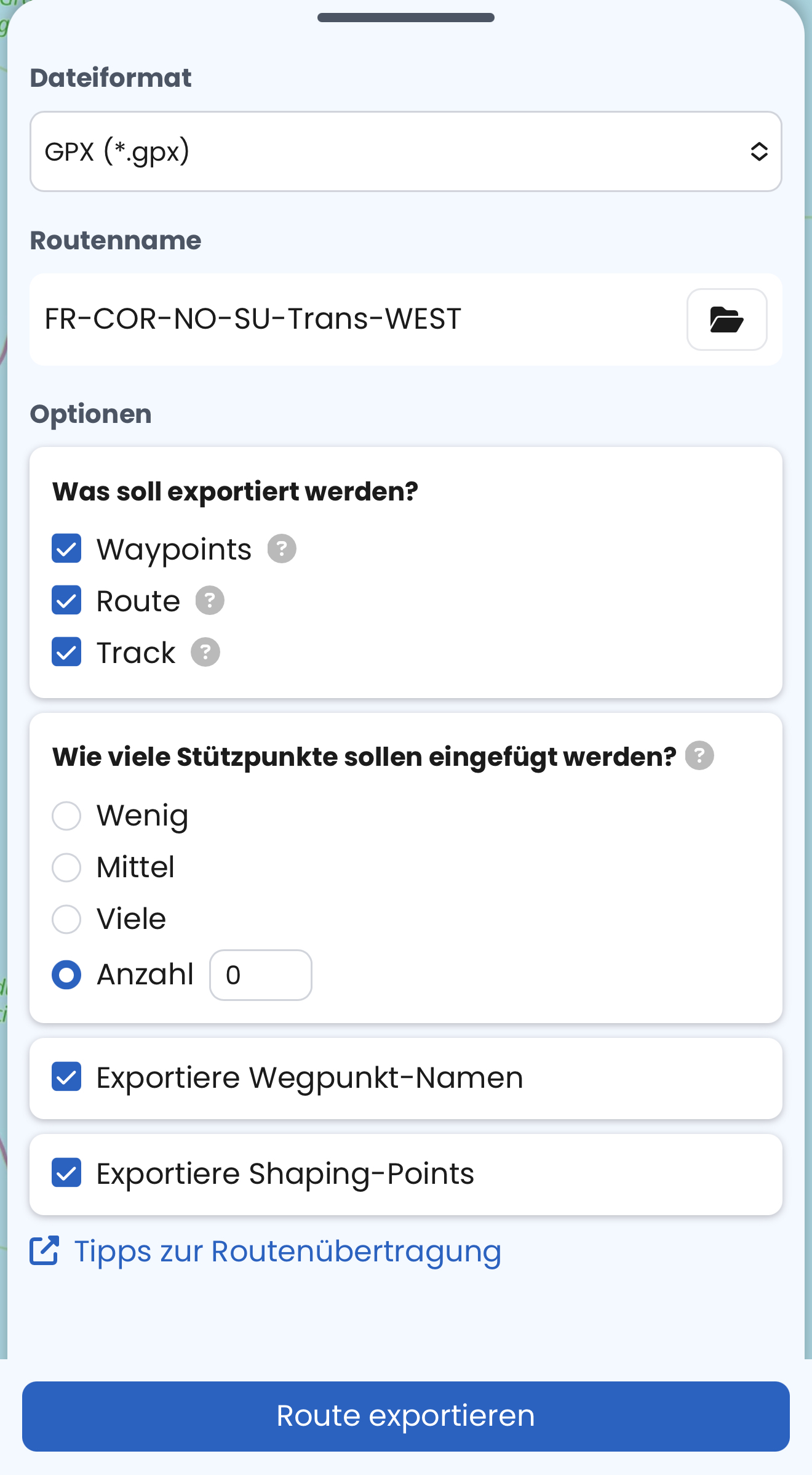

Du musst erstmal auf die 50 Weg-/Shapingpunkte kommen. Dann Export aus Kurviger mit folgenden Einstellungen. Für die untersten beiden Optionen brauchst du mindestens Kurviger Tourer.
Import in der BMW App oder dem CRN nur die Wegpunktliste und die mit den vielen Stützpunkten.
Direkt auf dem CRN müsste es gleich sein. Du kannst die Route mit den vielen Stützpunkten zusätzlich als Track anzeigen lassen.
So müsste es eigentlich klappen. Beim iPhone werden beim Import oft die Wegpunktnamen geändert, auch bei Kurviger.

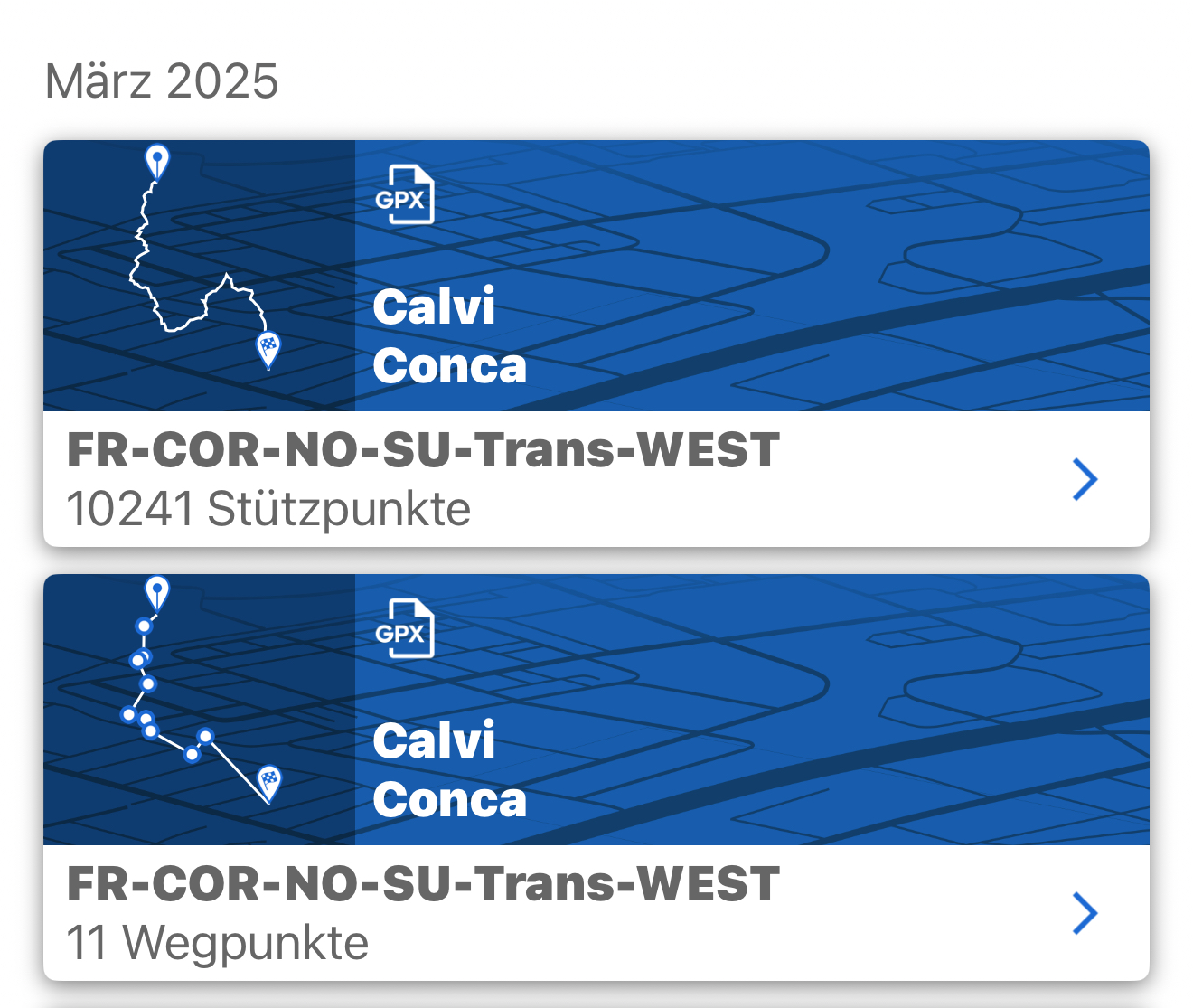

Hier noch nach dem Import.

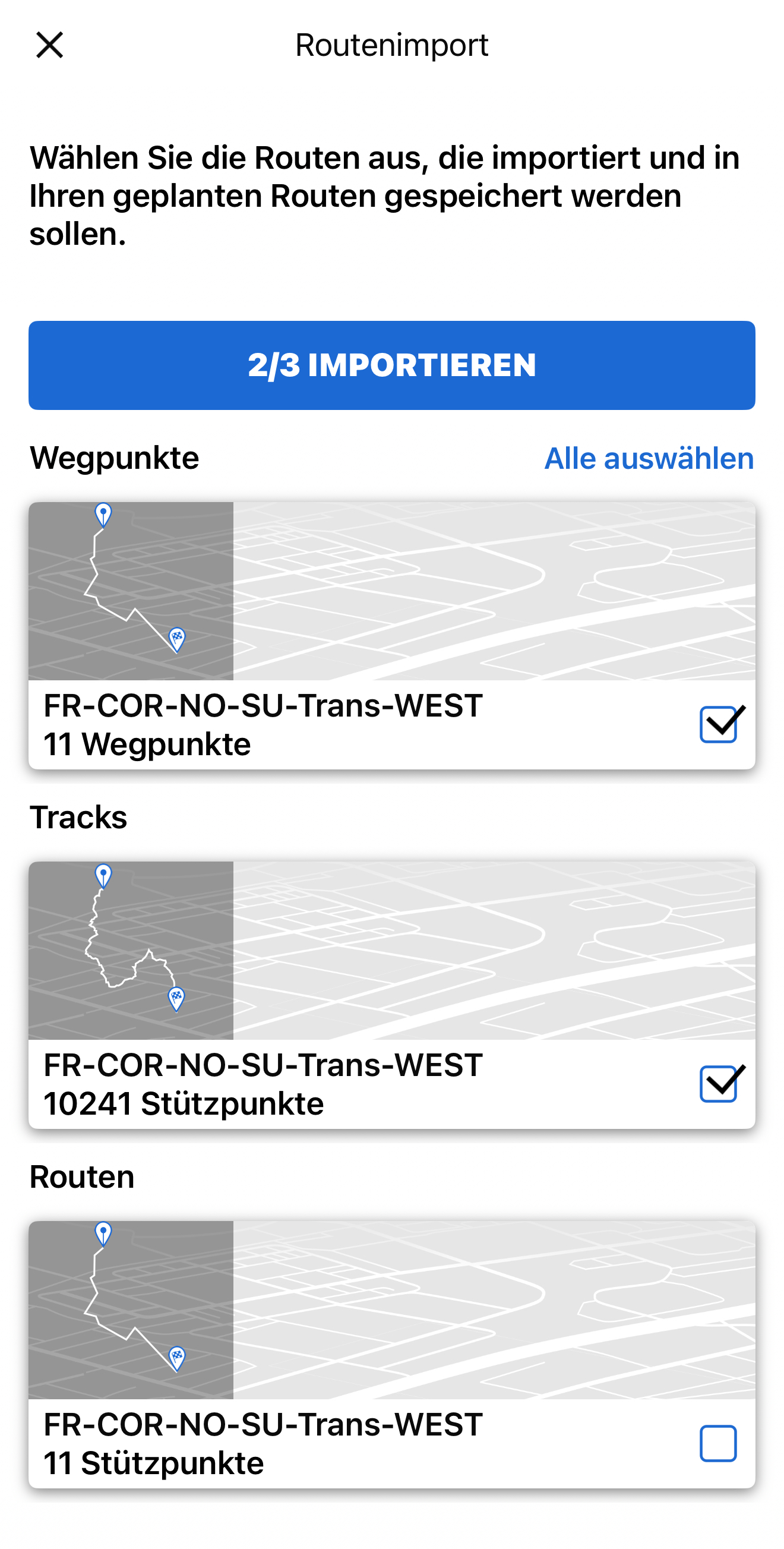

Es kommt auf die Strecke an, aber meistens reicht es mit 10-15 Wegpunkten um die Route so zu fahren wie man möchte. Bei sehr komplexen Routen komme ich nahe an die 50 Wegpunkte ran. Meist reicht es aber sie am richtigen Ort zu setzen und die Route kommt trotzdem so raus wie sie sollte.

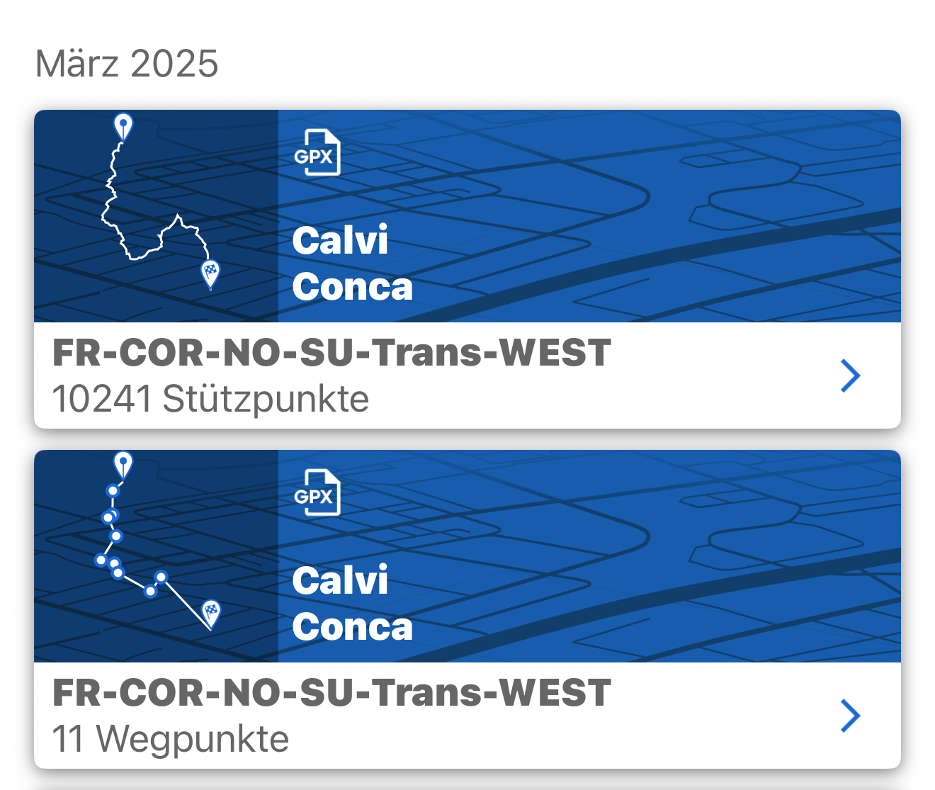

Wie du siehst, habe ich bei der Korsika Route nur 11 WP/SP, obwohl die 321 km quer über die Insel ist.
Die 5-6 Wegpunkte die du mehr hast sind schnell übersprungen wie KJB sagt, wenn nötig. Zur Kontrolle noch den Track zusätzlich einblenden, dann passt das.
