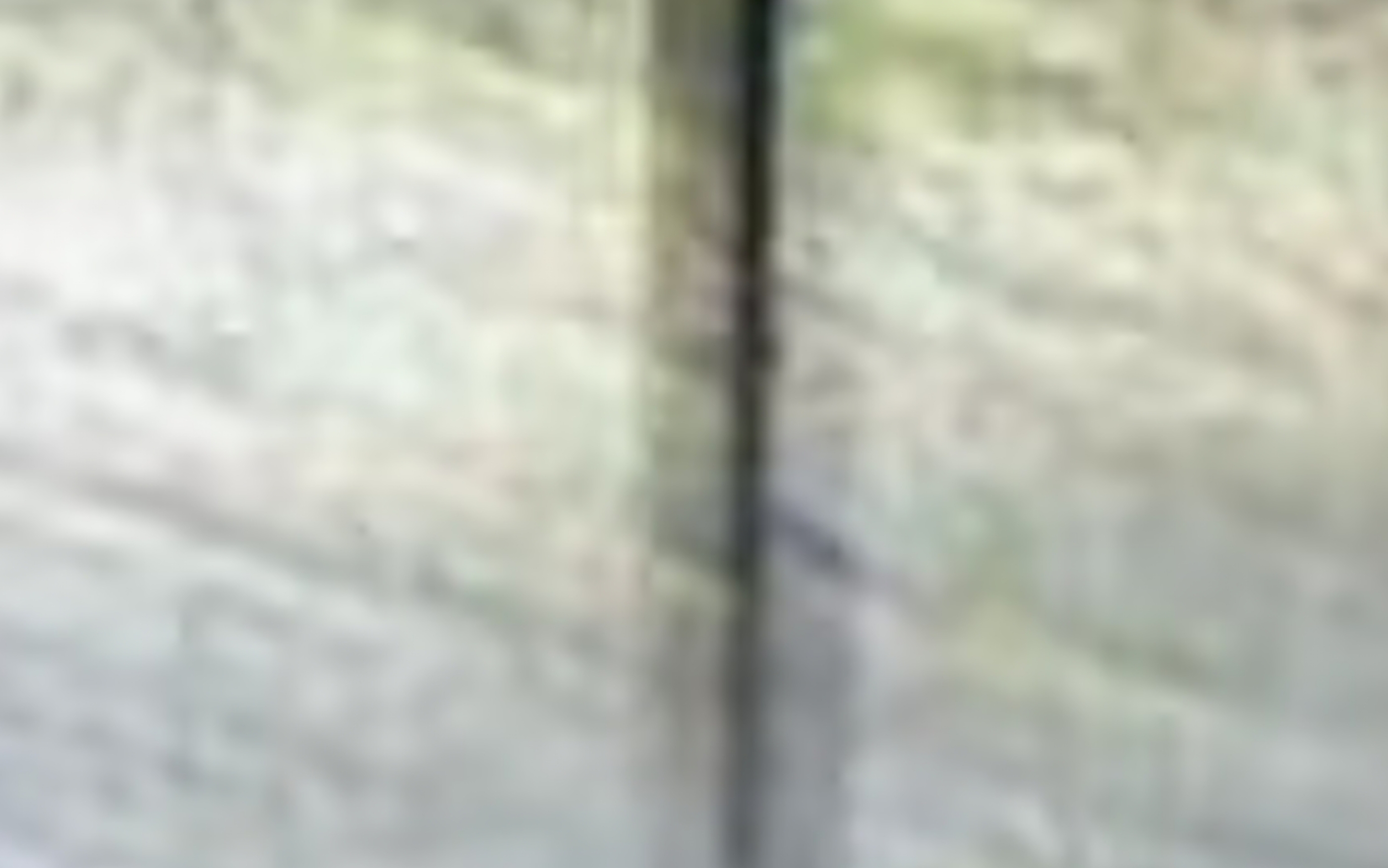

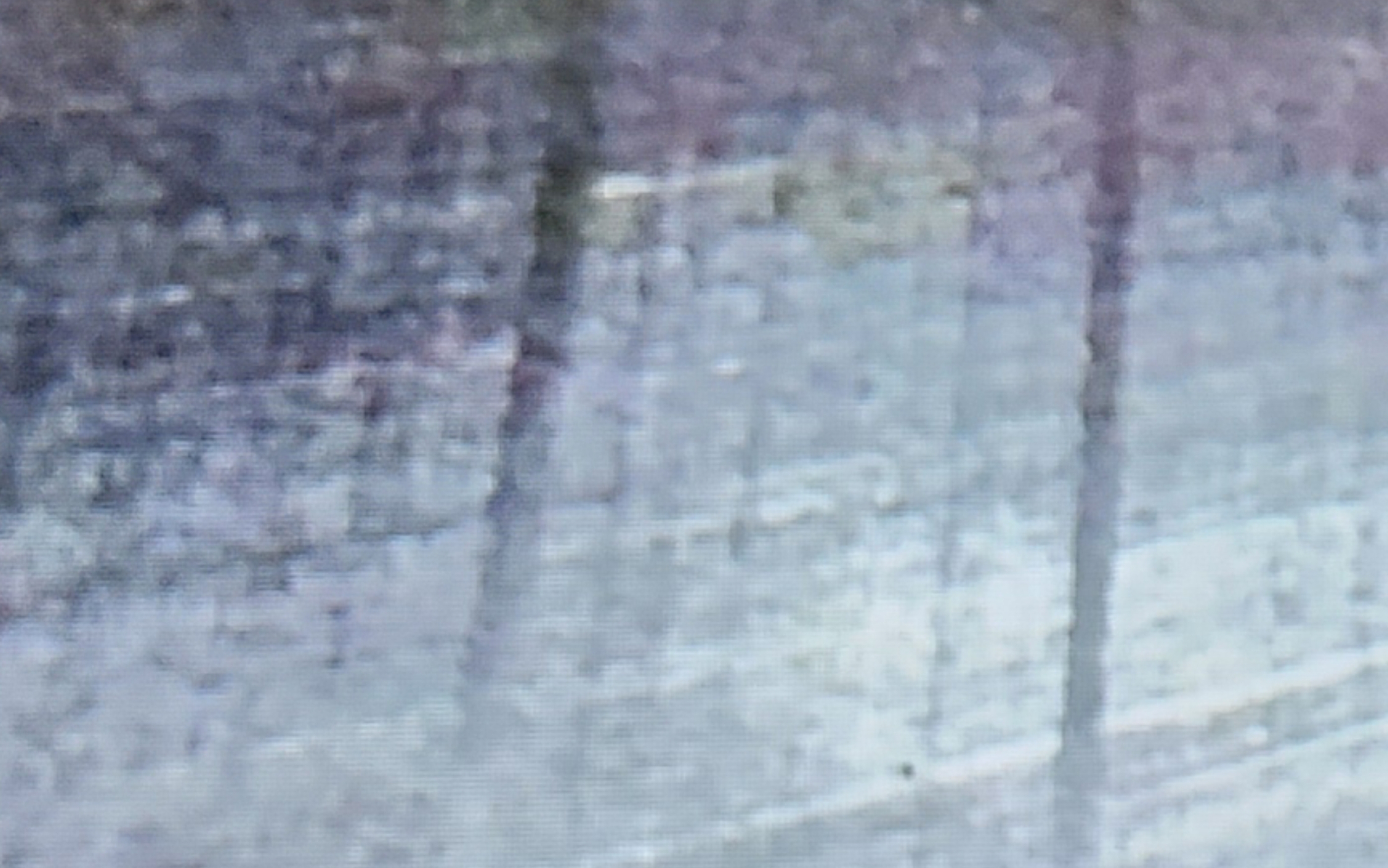

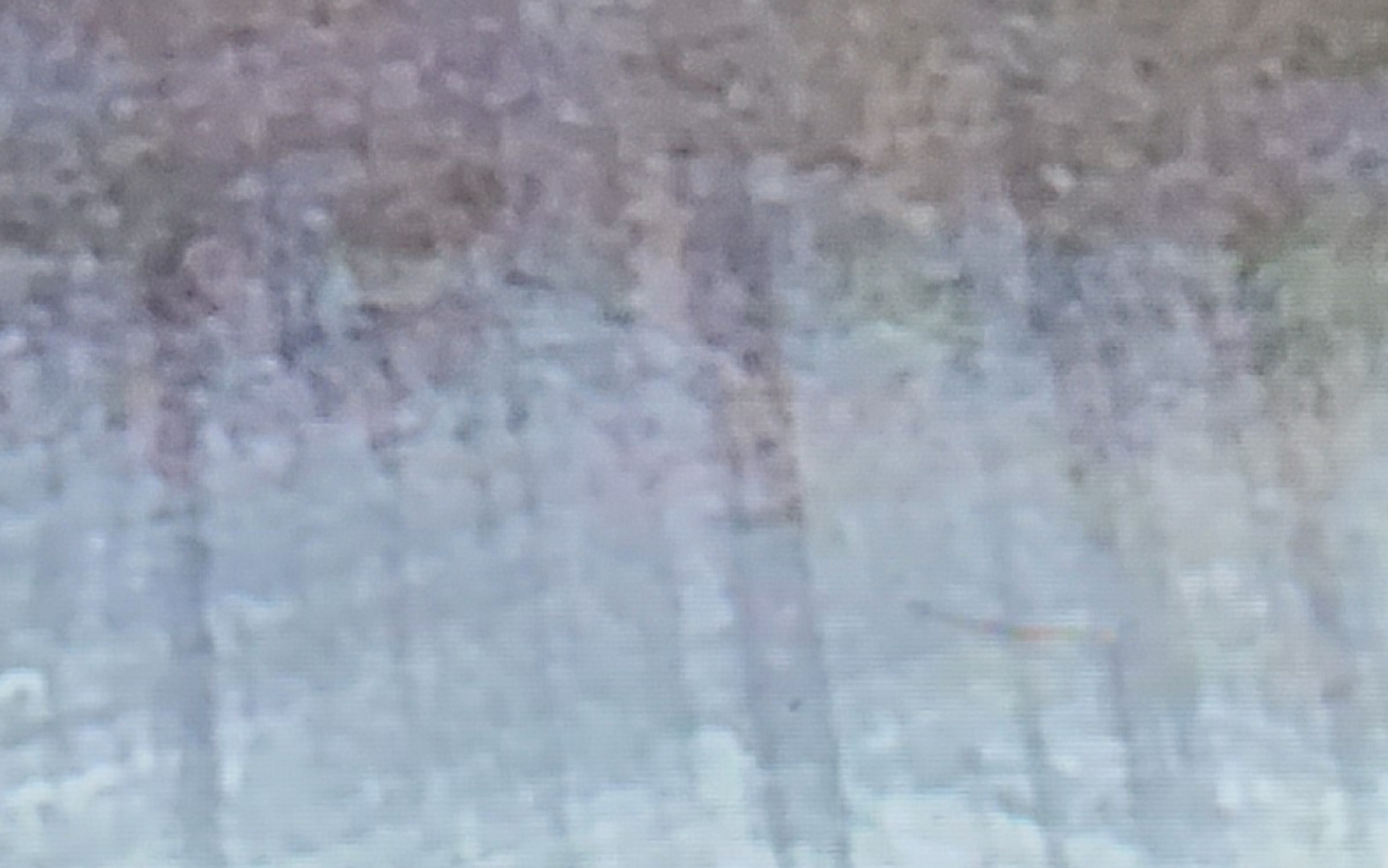

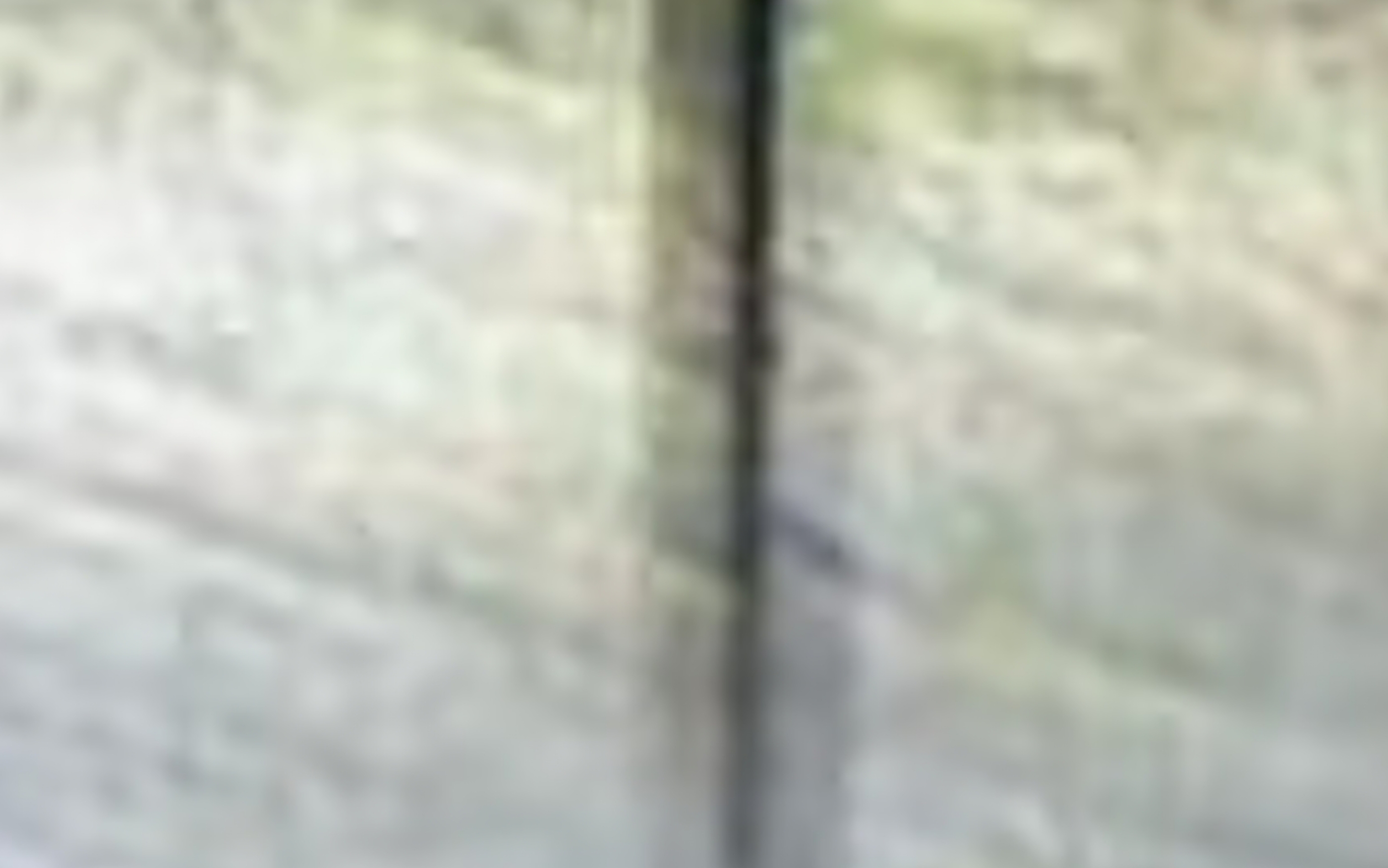

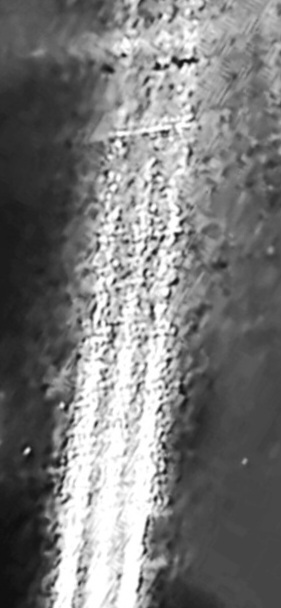

Grundsätzlich teile ich eure Einschätzung das diese Streifen(nennˋich die mal) nach alter Erfahrung anormal sind. Aber da es kaum bis gar keine Endoskopaufnahmen von Brennräumen der R1250GS im Netz gibt, diese auch in der Regel zig- bis hundertausende km einwandfrei laufen . . . meine GS und die des Themenerstellers ebenfalls wie beschrieben ohne irgendwelche Auffälligkeiten unterwegs sind, mache ich mir da erstmal keine weiteren Gedanken drüber. Könnte mir vorstellen das diese Streifen ein "normales" Bild bei der 1250 GS ist. Aber um das zu verifizieren . . . oder auch eben NICHT, bräuchte man halt viele Aufnahmen . . . nur . . .wer macht das schon ohne konkreten Anlass?

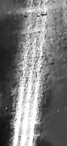

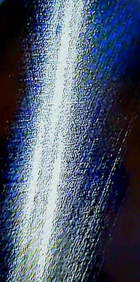

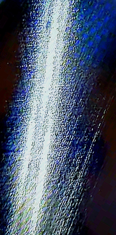

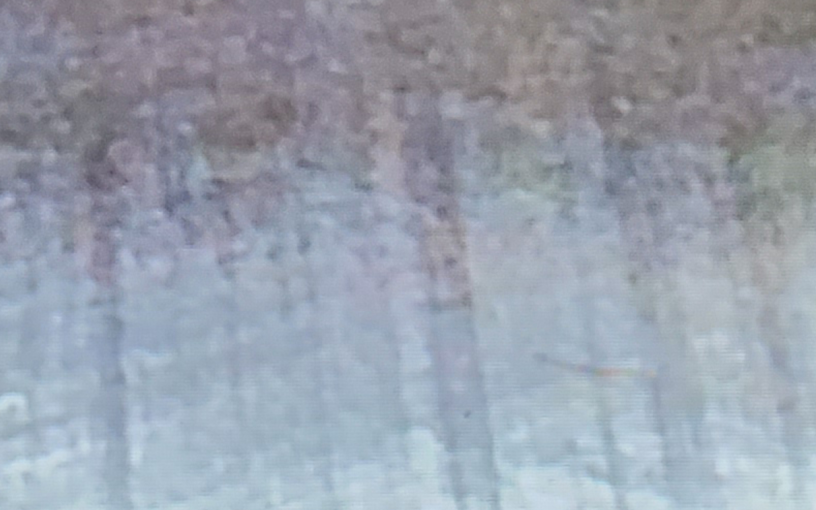

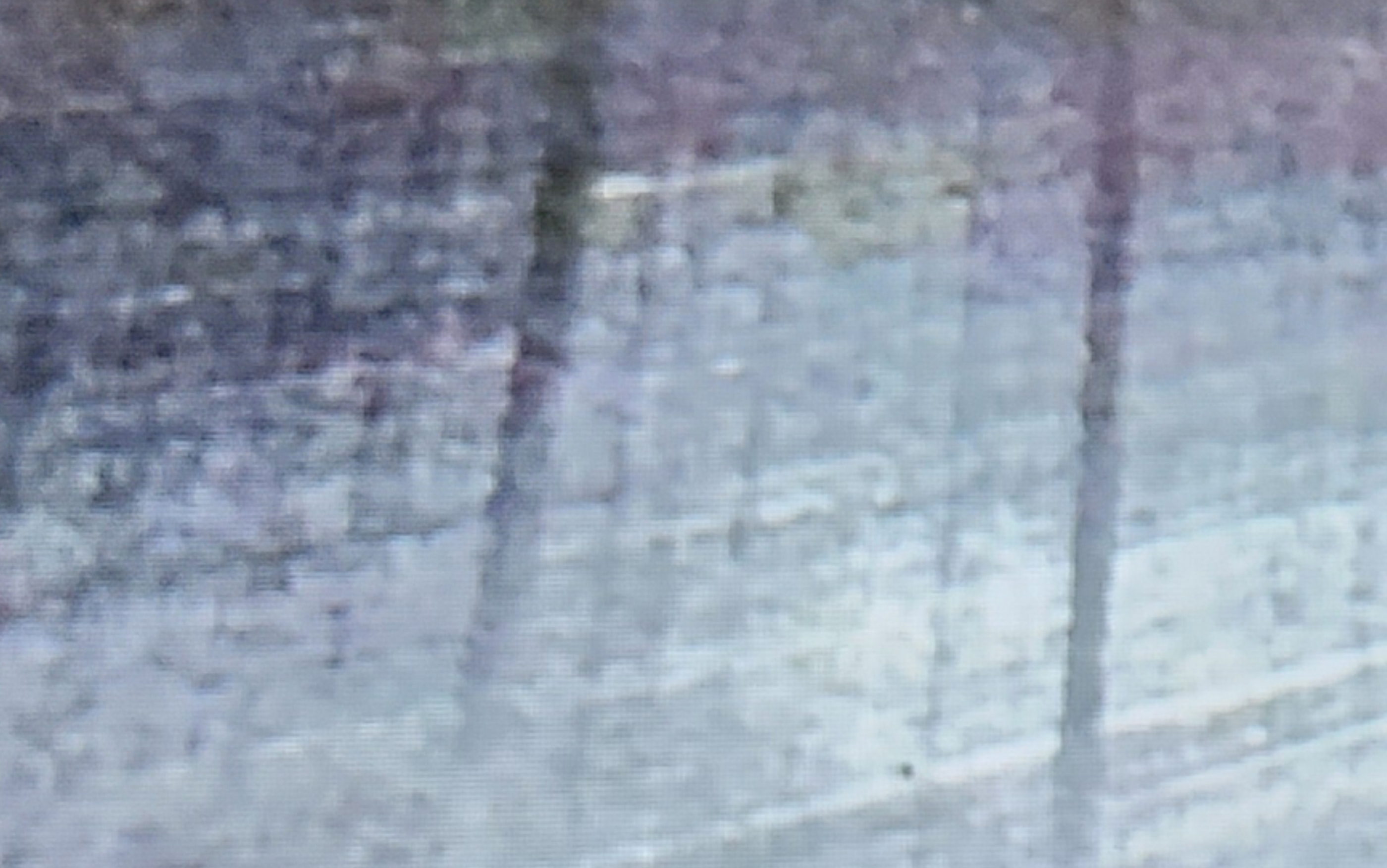

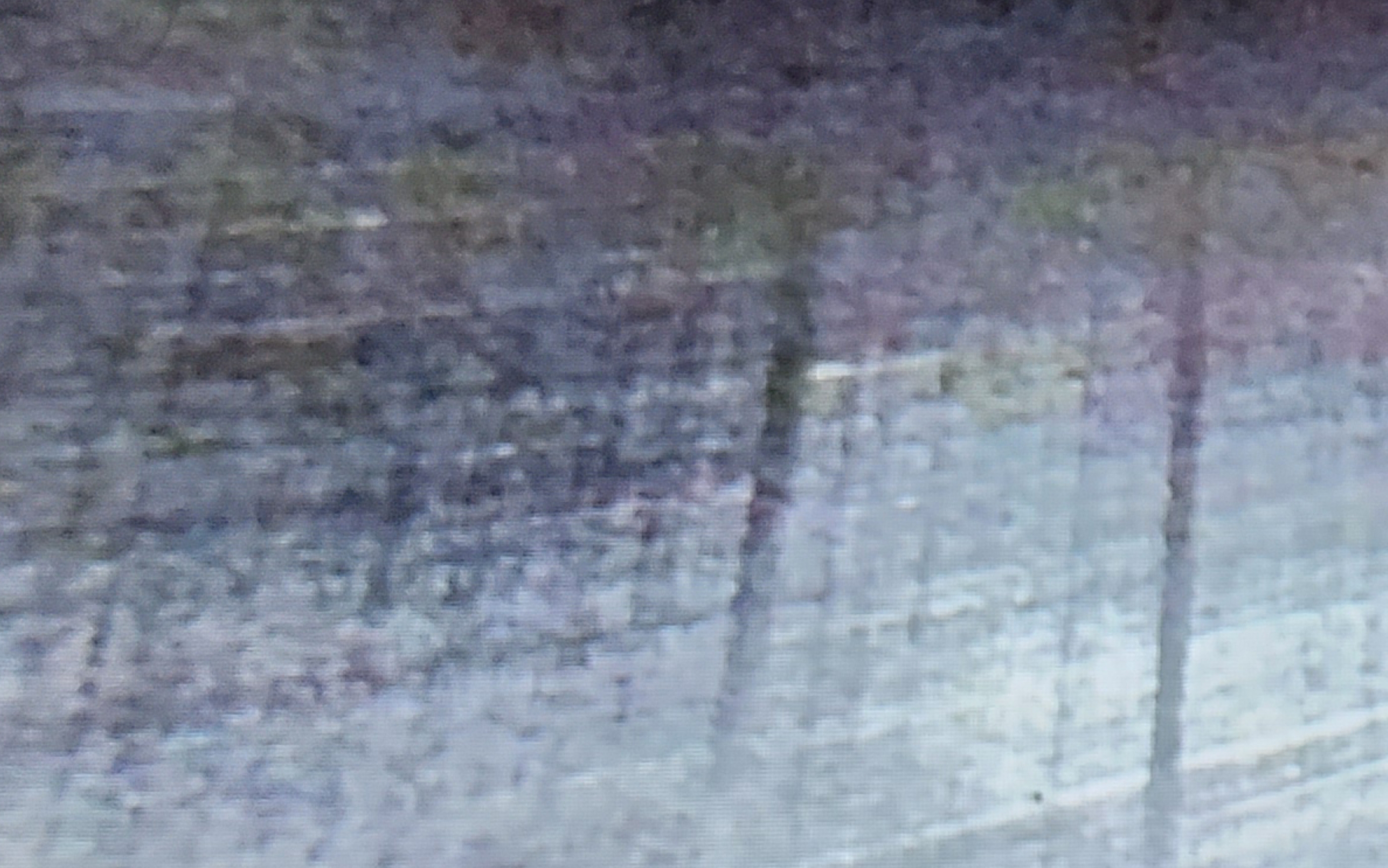

Habe jetzt noch ein paar Aufnahmen der Streifen mit dem PC nochmals vergrößert mit den mir zur Verfügung stehenden Mitteln(die sicherlich bnicht die besten sind). Dennoch zeigen(zumindest mir) die nochmaligen Vergrößerungen das da mitnichten etwas ABgetragen . . . sondern vielmehr was AUFgetragen wurde. Russ würde mir da als einzig logisches einfallen

sind das dann Auftragungen vom harten aber zum Nikasil weicherem Kolbenring Material ?
Wäre für mich der erste Fall..

Klaus, um ehrlich zu sein. Ich habˋkeine Ahnung. Wenn man jetzt mal alle "wahrscheinlich, könnte, mein Eindruck, möglicherweise" und sonstige Konjunktive weglässt dann bleiben nur 2 Videos vom Themenersteller, ein paar Fotos von mir, die Feststellung das beide Fahrzeuge ohne Auffälligkeiten ihren Job (bislang) machen und die Einlassungen von einer BMW Werkstatt und BMW selbst #65.
Bisher einfach zu wenig Vergleichsansichten von genau diesem Motortyp

Ich hatte vor kurzem den originalen Krümmer gegen den von Akrapovic ausgetauscht und dabei habe ich gesehen das an den Auslaßventilen auch Rußspuren sind, so als ob da etwas ausgelaufen wäre. Das würde vielleicht die Theorie mit den Rußablagerungen untermauern. Das nur mal als Anmerkung hierzu.

nun sobald der Motor warm ist und sagen wir gefahren wird, gibt es an der Zylinderwand m.Mn nach keinen Ruß mehr, der verbrennt.
