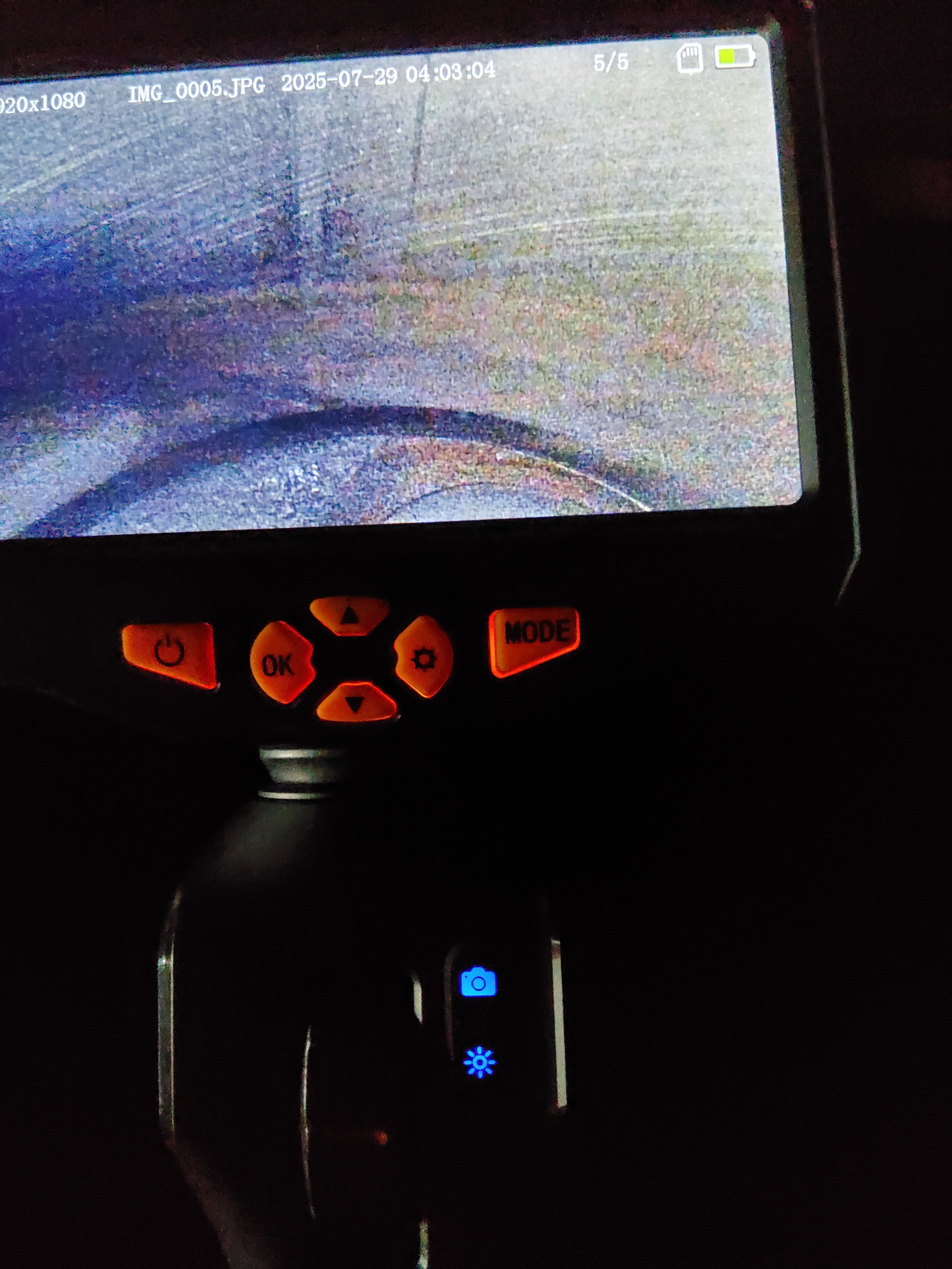

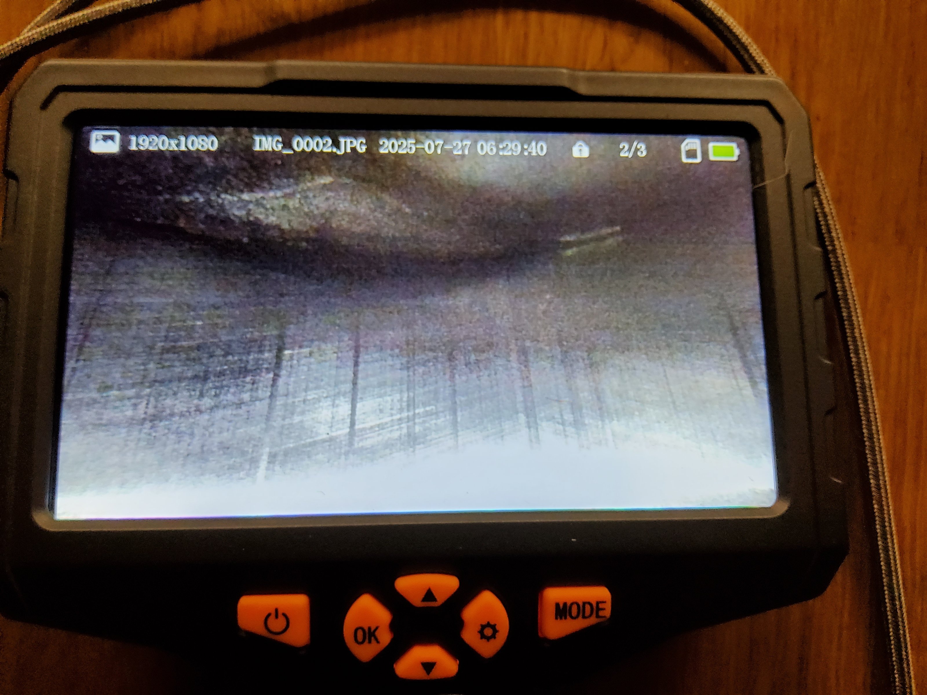

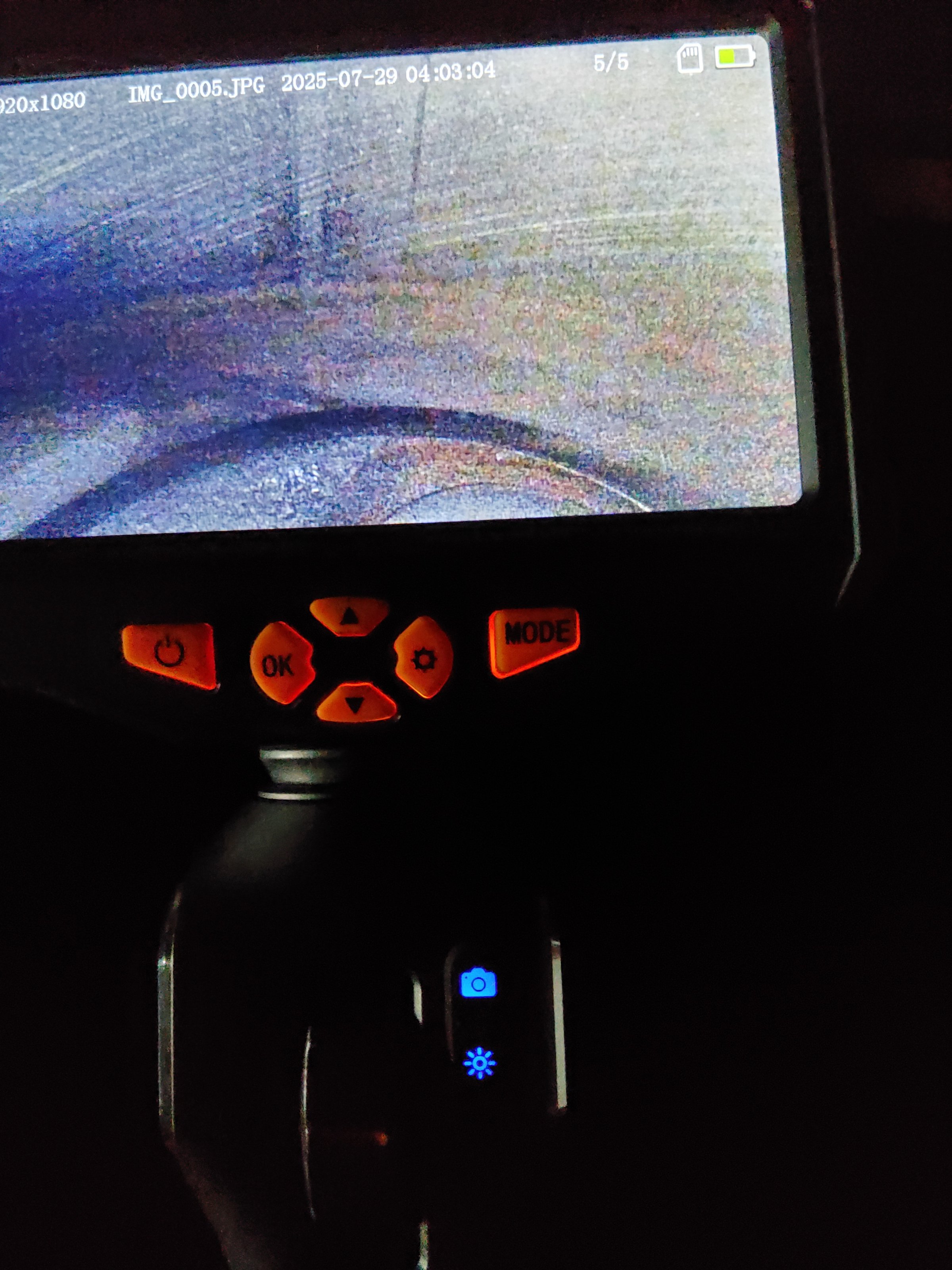

Und als Ergänzung, der andere Zylinder sieht genauso aus. Also genau wie beim Themenersteller. Das beide Seiten bei völliger Unauffälligkeit mechanischen Abrieb zeigen wäre für mein Verständnis auch irgendwie unwahrscheinlich

vl sollten alle mal die Endoskoptests machen , vl ist das ein größer verbreitetes Problem bei allen 1250 er?
Endoskop kaufen jeder zahlt 10 € in den Topf zurück und bekommt es leihweise zugeschickt, dann zum Nächsten usw..
Ergebnis der Maßnahme wäre ein in gewissem Umfang übertagbares Lagebild.
Interessant wäre festzustellen, ob dieses Bild durchgängig zu verzeichnen ist und/oder systemisch für einzelne Baureihen.

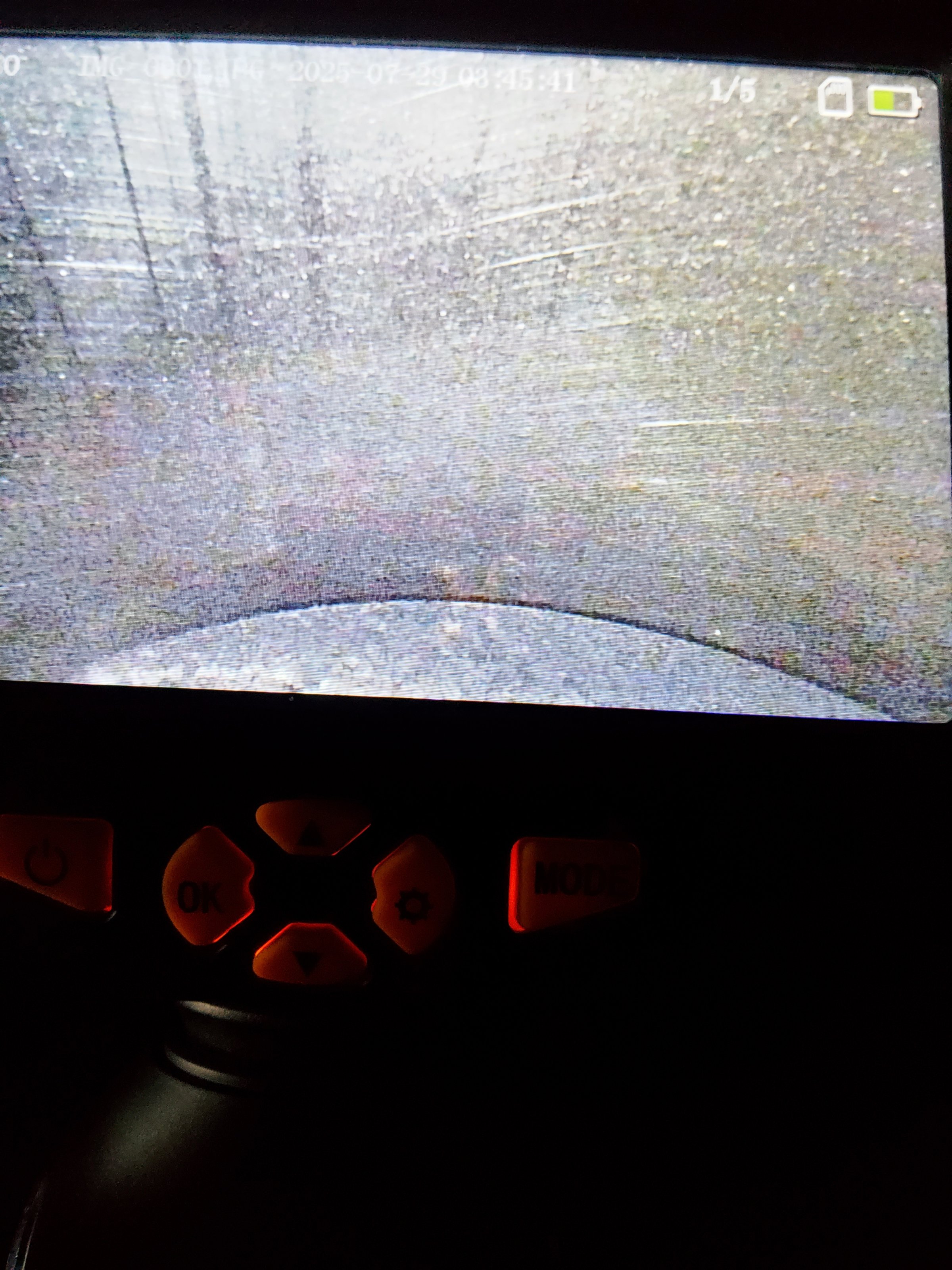

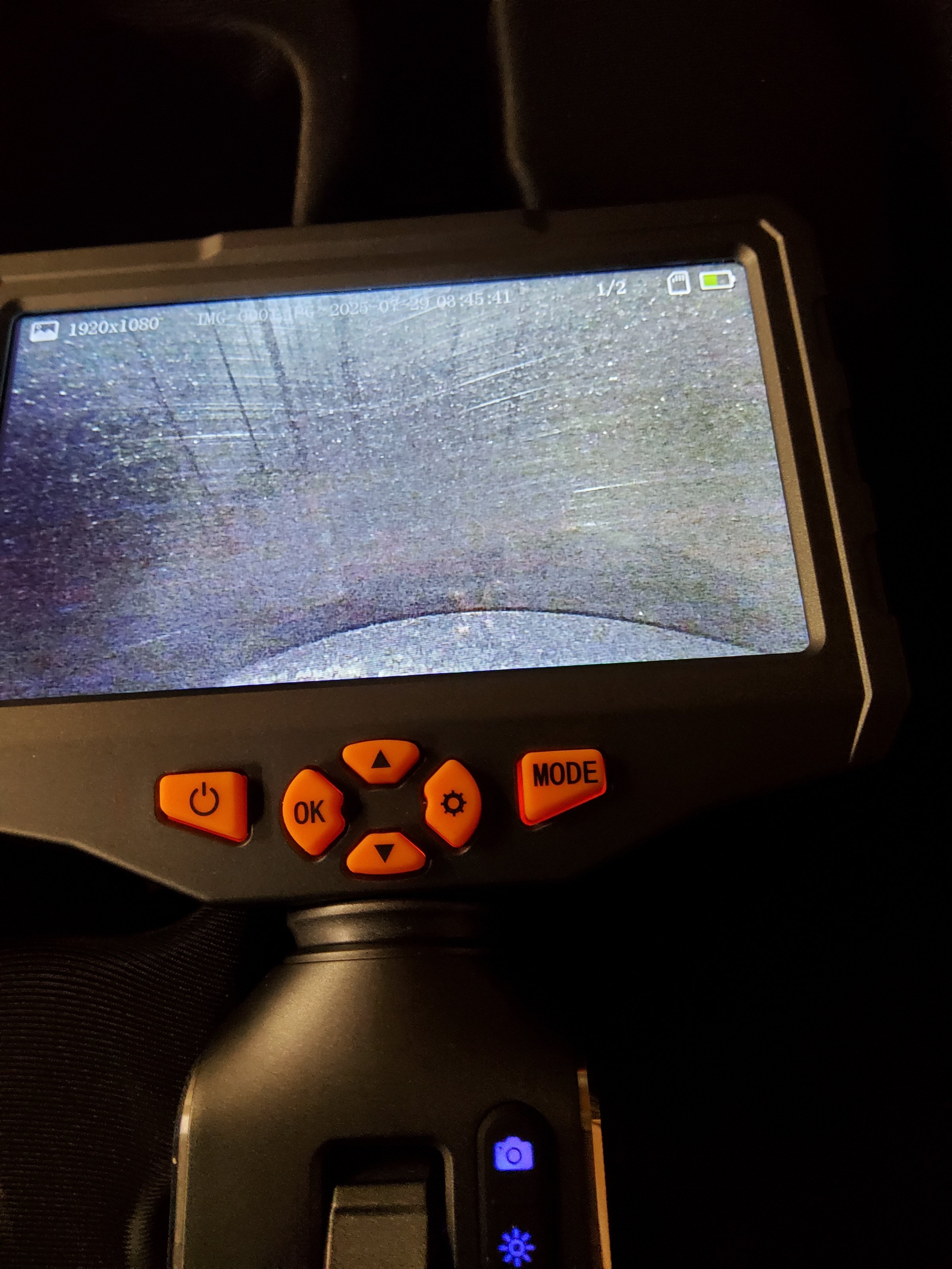

Ich habe tatsächlich jetzt doch auch die Kerze rausgeschraubt - die Neugierde war halt stärker.
Nachdem ich vorm Rausschrauben alles sorgfältig abgepustet hatte, habe ich dann auch den Brennraum trockengeblasen um dem Endoskop beste Sicht zu ermöglichen.
Ja, es sind auch hier deutlich Streifen vom Kolben bzw. von den Ringen zu erkennen.
(Sehr viel schlimmer habe ich es stets früher in den Graugusszylindern gesehen.)
Die Kompression ist aber immer noch sehr ordentlich und der Ölverbrauch sehr gering. Nun ist der alte Gaul ja auch über 30 Jahre alt und Falten und Runzeln habe ich auch genauso ...

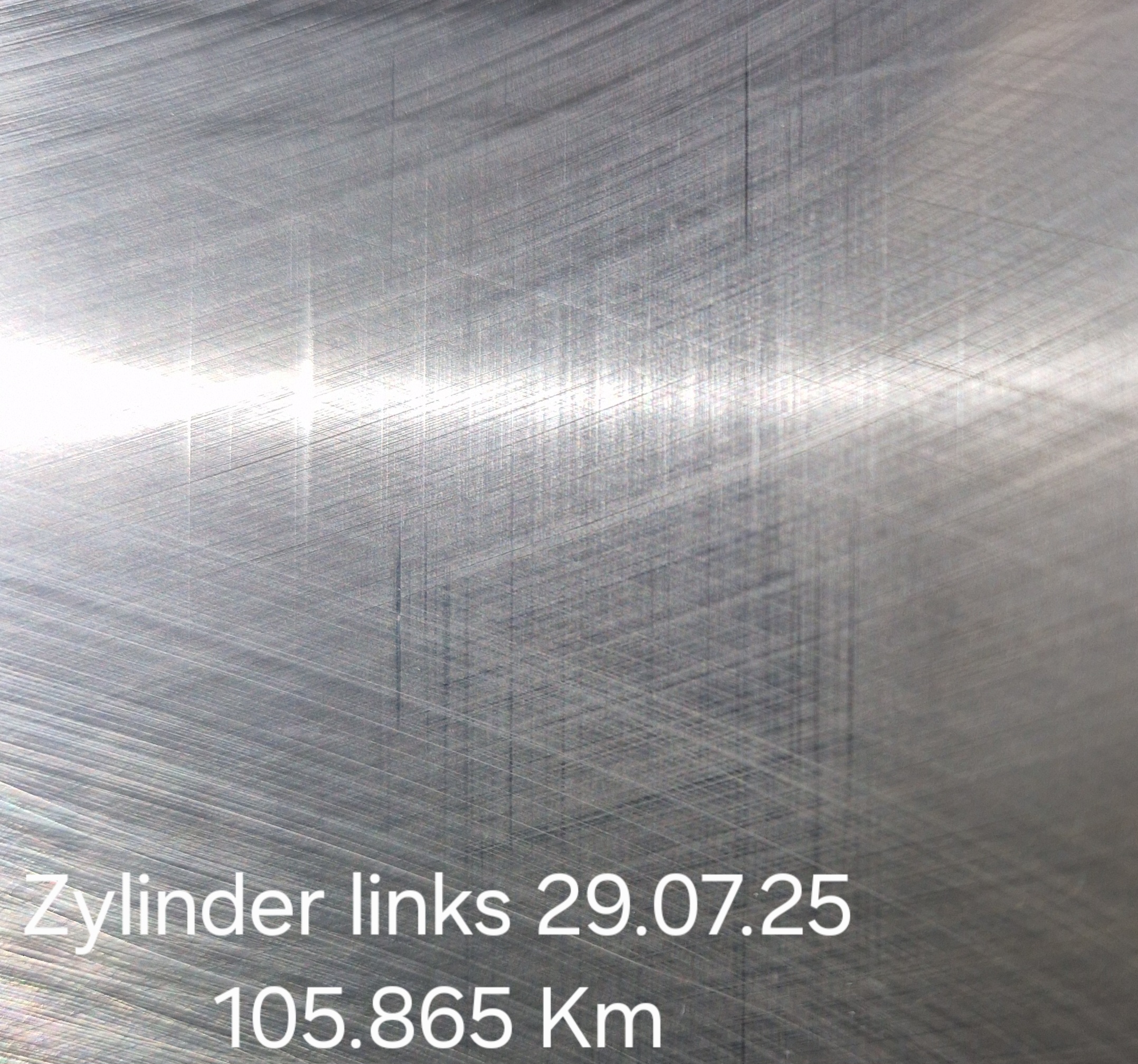

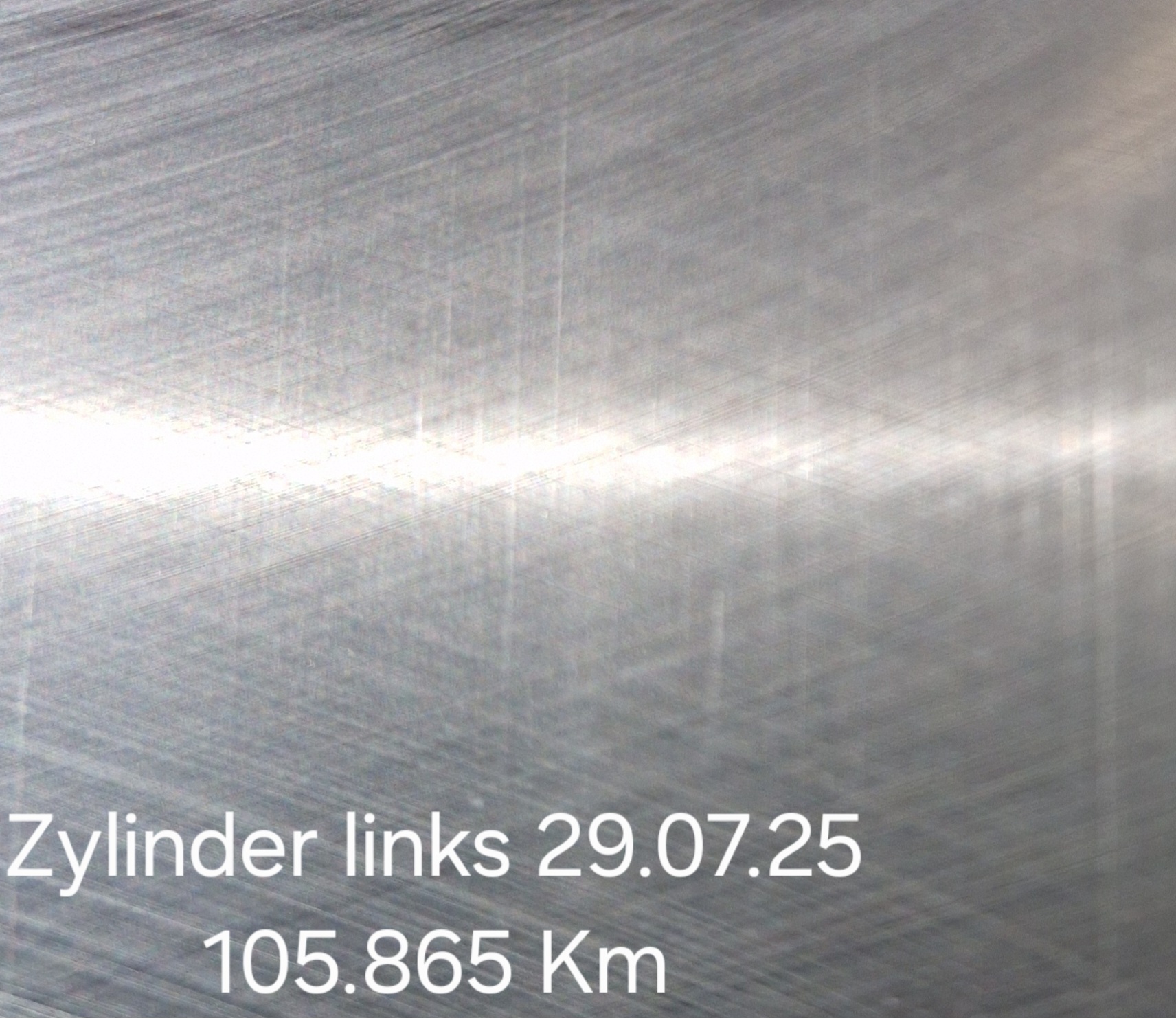

Eine partiell blankgeriebene Honung.
Solange der Kolben + Ringe noch genug Fläche haben, wo die Honung intakt ist und dort alles auf dem Ölfilm gleitet, passiert doch nichts weiter.

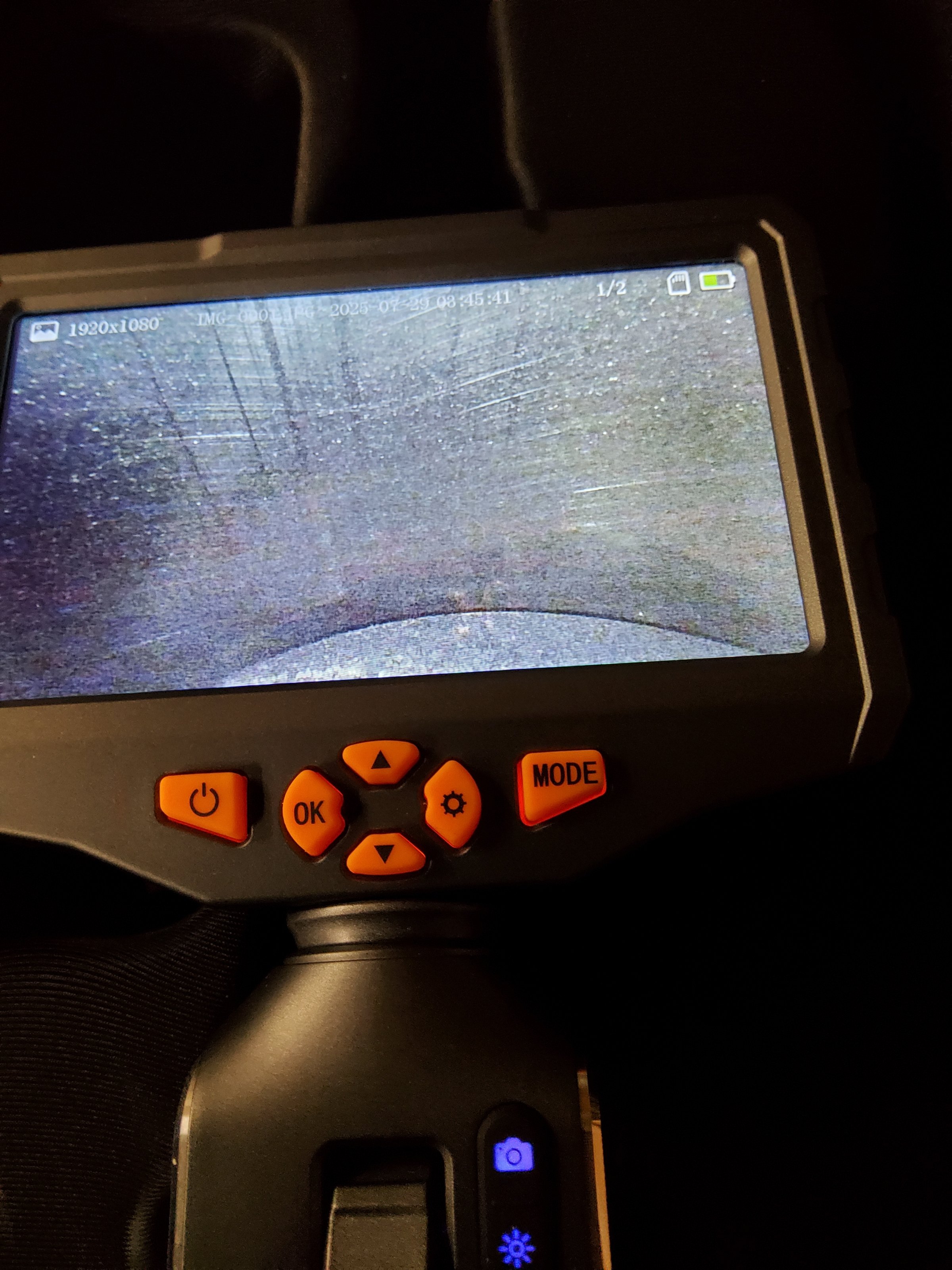

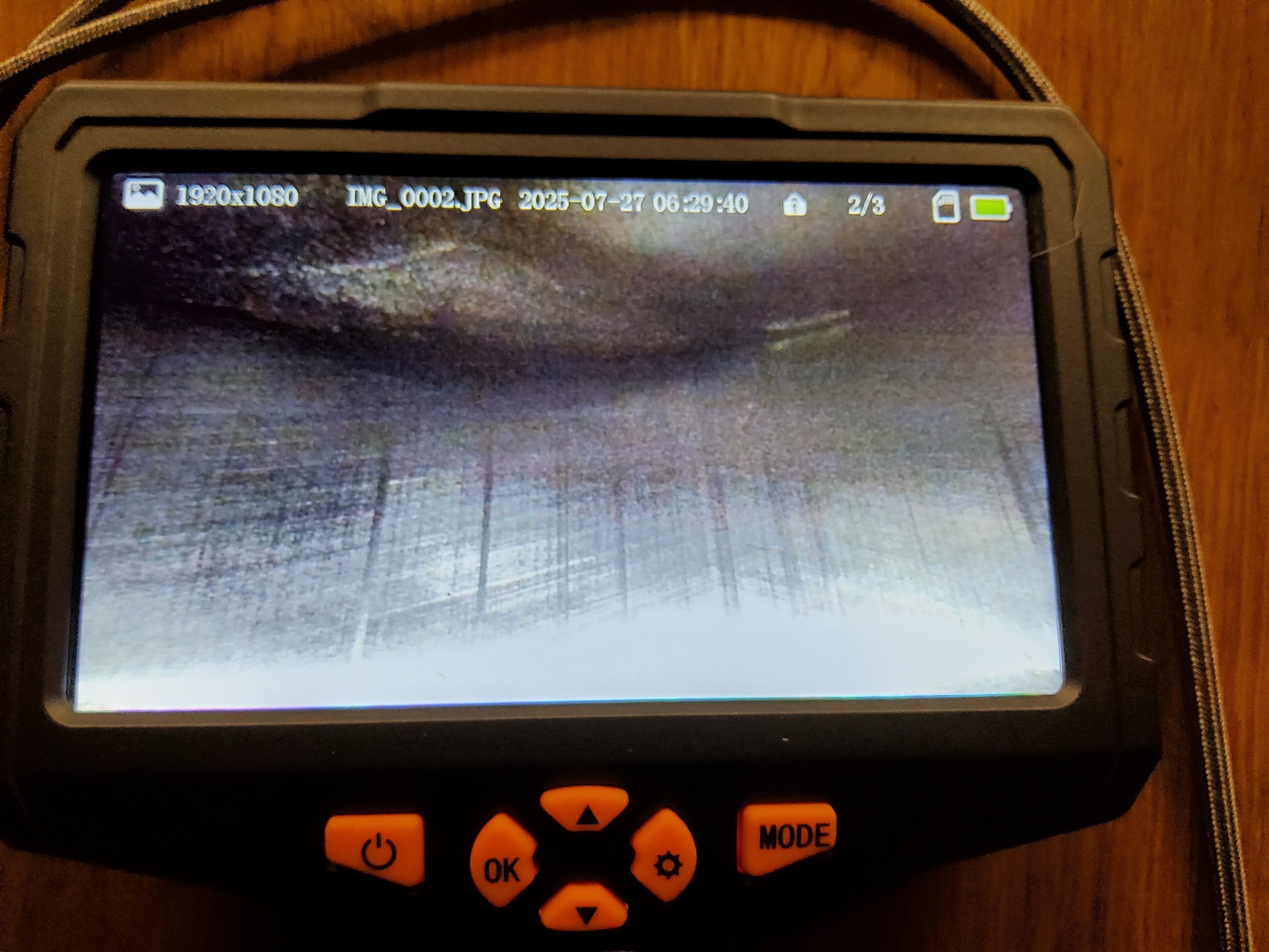

Ja, ein 1 Bild gibt es auch. Aber ich habe auch etwas breitere Streifen aber kein Bild davon. Anhang anzeigen 797119
Wenn das Abdrücke vom Kolbenring sein sollen dann könnte eine längere Standzeit diese Ringe erklären.
Motor steht 3..4 Monate, Kolben in gleicher Position drückt das Öl zwischen Ring und Zylinder fort, Kolbenring bappt fest, Losbrechmoment sorgt für diese Ringe.
das halte ich für eine Theorie, wenn das auch Motoren hatten die nie gestanden waren.
Oben sehe ich auch noch Honspuren unter den Reiberspuren, also können die Reiberspuren nicht besonders tief sein. Ich denke an enges Kolbenringspiel. GGf Material unpassend, weil das früher bei den 11 ern immer ein Schaden war, heute wohl auch nach 100 000 km für BMW kein Mangel und kein Ölverbrauchsproblem..

Mich würden Endoskopbilder der Zylinderlauffläche in Bonsai's Motor bei 530 Tkm interessieren. Wenn da auch diese Laufspuren sind, dann ist alles o.k..

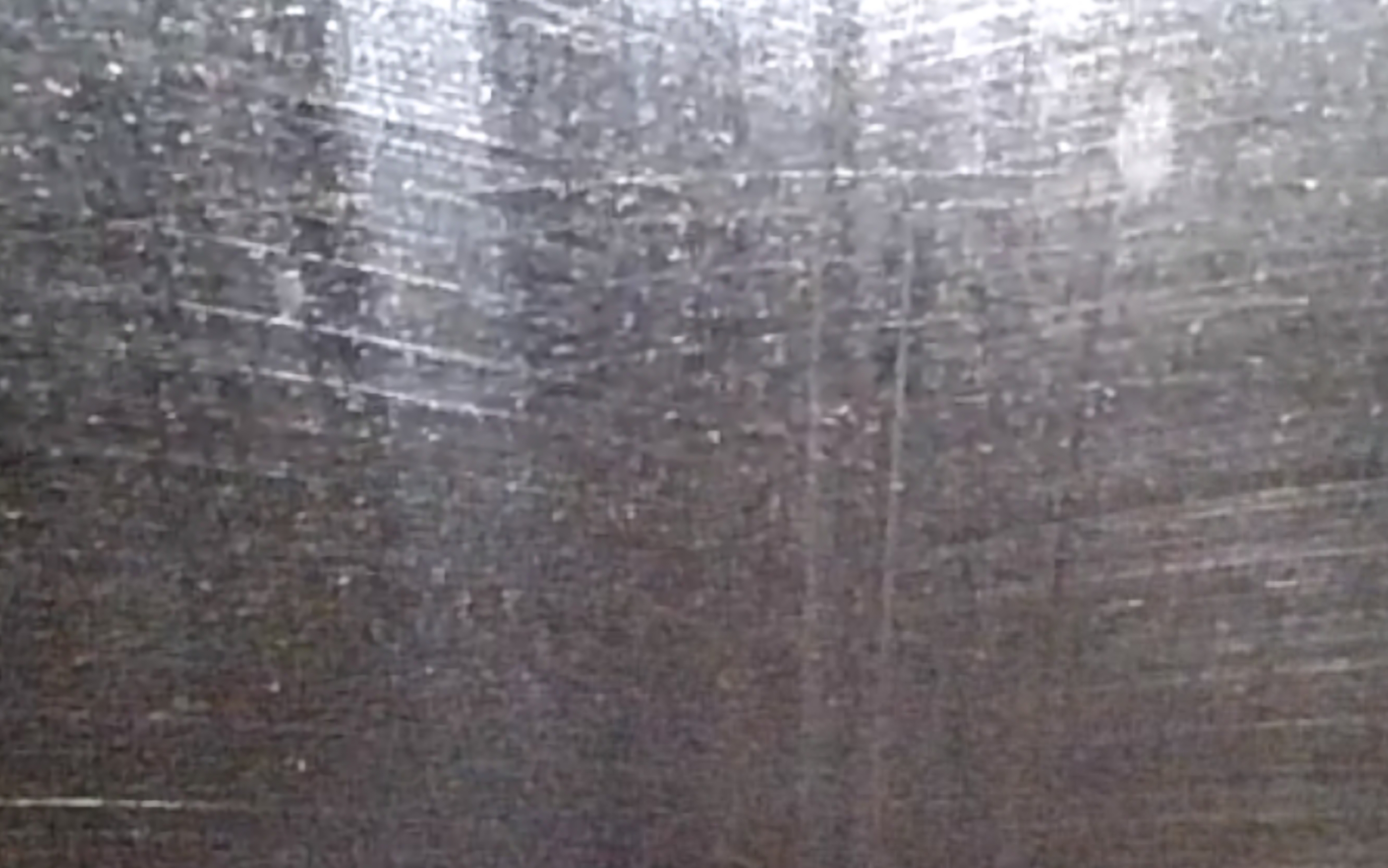

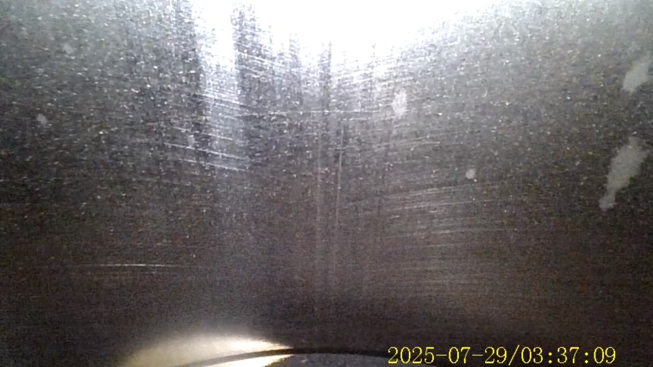

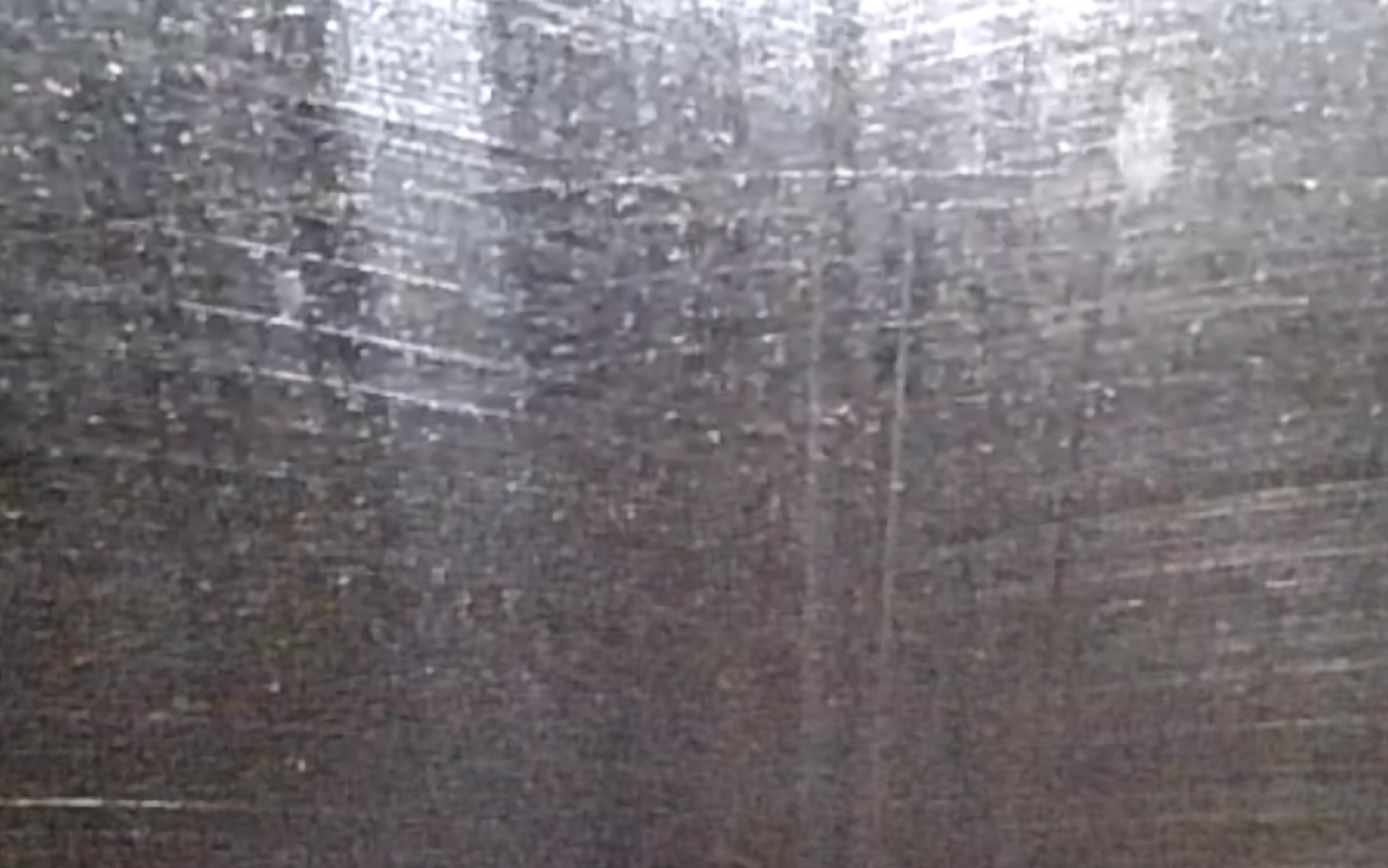

So, nachdem mir das ganze so recht keine Ruhe gelassen hat habe ich heute nochmals die Kerzen raus, alles sauber gemacht, insbesondere die Linse der Kamera und diese auf höchste Auflösung gestellt. herausgekommen ist folgendes. Die sorgenerregenden Streifen sehen bei gutem Winkel der Kamers schon deutlich beruhigender aus.
KlausW.
KlausW.
14.03.2023
23
man sieht deutlich das die Hohnspuren durch die "Riefen" nicht unterbrochen werden was ein Beweis dafür ist das Materialabrieb sicher nicht der Grund für die Streifen ist, denn dann müssten sie unterbrochen sein. Denke die sind mit gelösten Russablagerungen "gemalt" worden. Habe akribisch alles abgesucht und die Auswahl der Fotos oben ist überall bestätigt. Hoffe das gibt etwas Klarheit wie Endoskopbilder tatsächlich auf den ersten Blick täuschen können

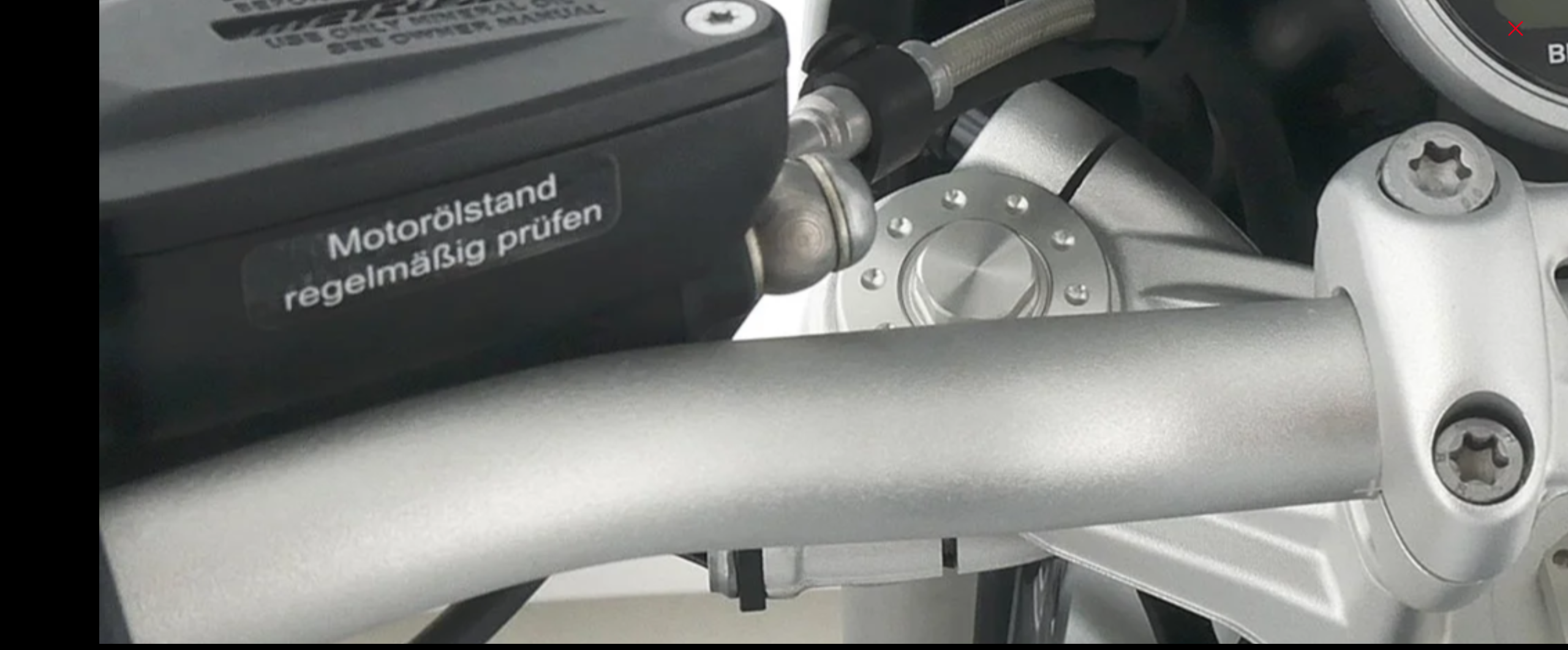

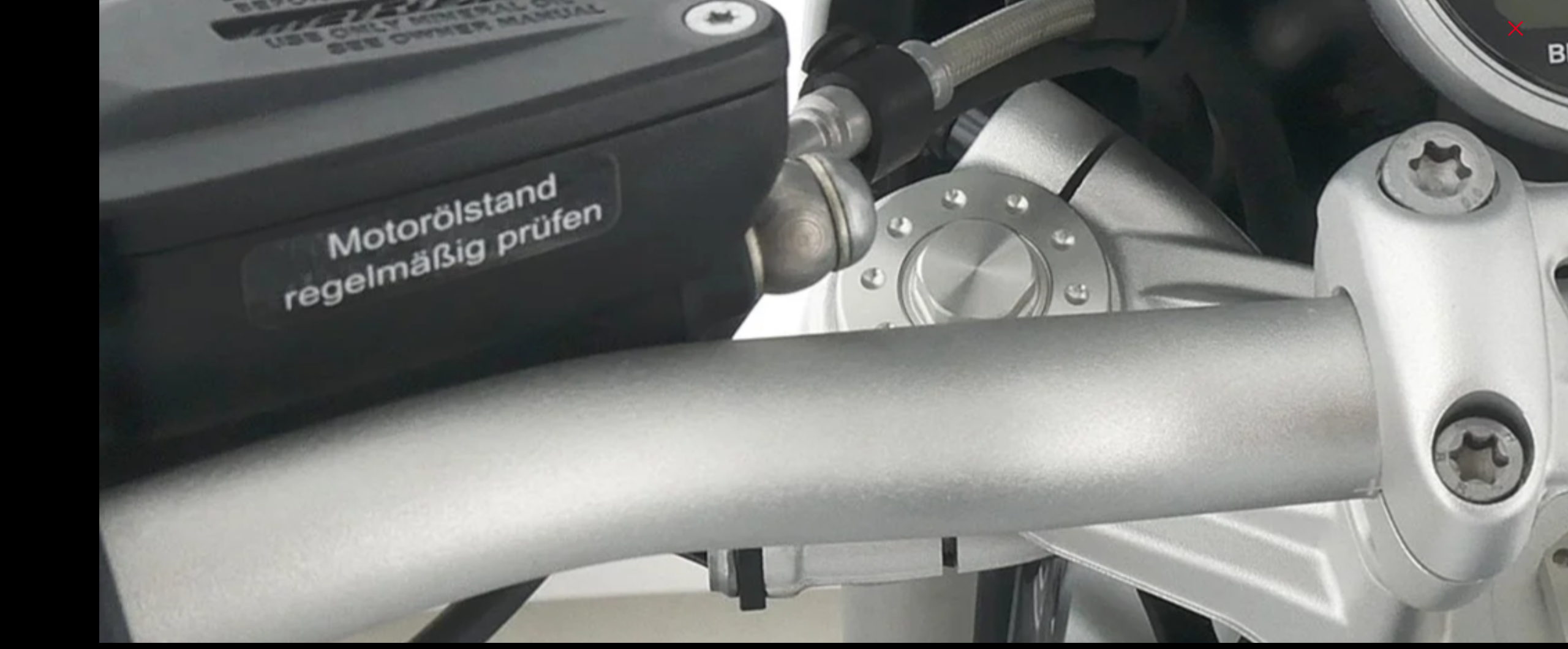

Hänge mich hier Mal dran,
ist dieser Aufkleber auch bei anderen Modellen vorhanden oder eher vom Vorbesitzer angebappt, weil er ungewöhnlichen Ölverbrauch hat ?
Der dürfte serienmässig sein. Popeln die meisten, einschließlich mir, aber gerne ab.
Bei älteren Modellen war der auch gerne in der Nähe des Tankdeckels.
Nachbearbeitung am PC ist gut gelungen 👍.
Bei noch etwas höherwertigeren Optik geht damit sicherlich noch mehr.

Bei der niedrigen Kilometerleistung sind die gezeigten durch den Kolbenhub verursachten 'Schleifspuren' aus meiner Sicht anormal.
Selbst wesentlich höhere Kilometerleistungen unter normalen Betriebsbedingungen richten nach meiner Erfahrung und Nachforschung so etwas nicht an.
Das beste Öl, penible Wartung und noch so gesittete Fahrweise können Verschleiß im Zylinder, an den Ringen und am Kolbenhemd nicht verhindern.
Aber das Verschleißbild ist dann ein gänzlich anderes, gleichmäßigeres und sehr viel feineres - die dann unvermeidlichen Riefen in Hubrichtung sind als einzelne kaum wahrnehmbar und auch nur oberflächig (ausgenommen vielleicht(!) die Bereiche, die das unvermeidliche Kolbenkippen aushalten müssen).
