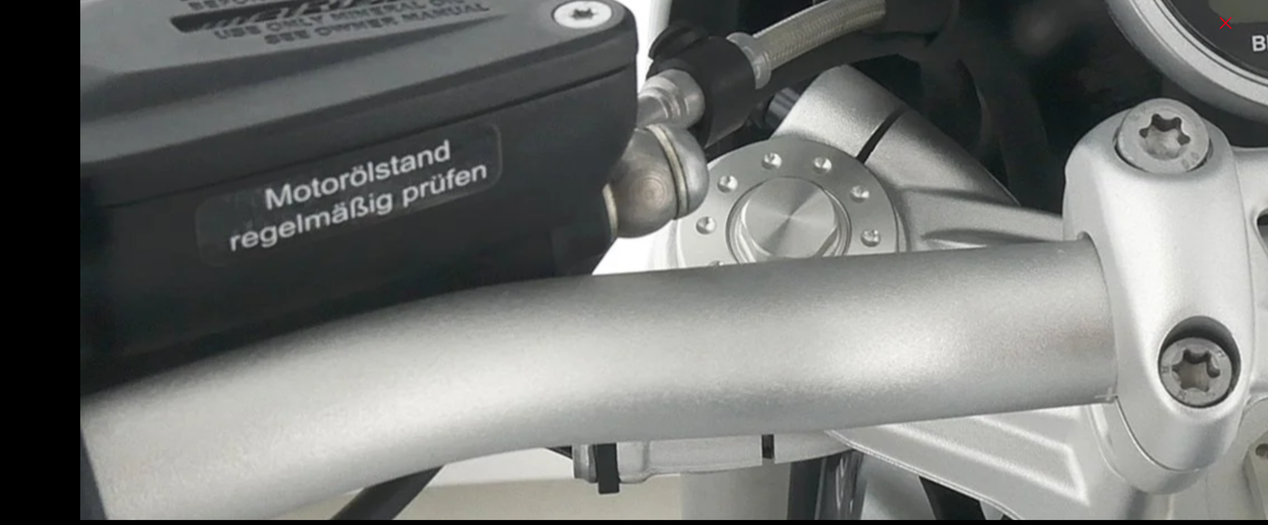

Hänge mich hier Mal dran,
ist dieser Aufkleber auch bei anderen Modellen vorhanden oder eher vom Vorbesitzer angebappt, weil er ungewöhnlichen Ölverbrauch hat ?

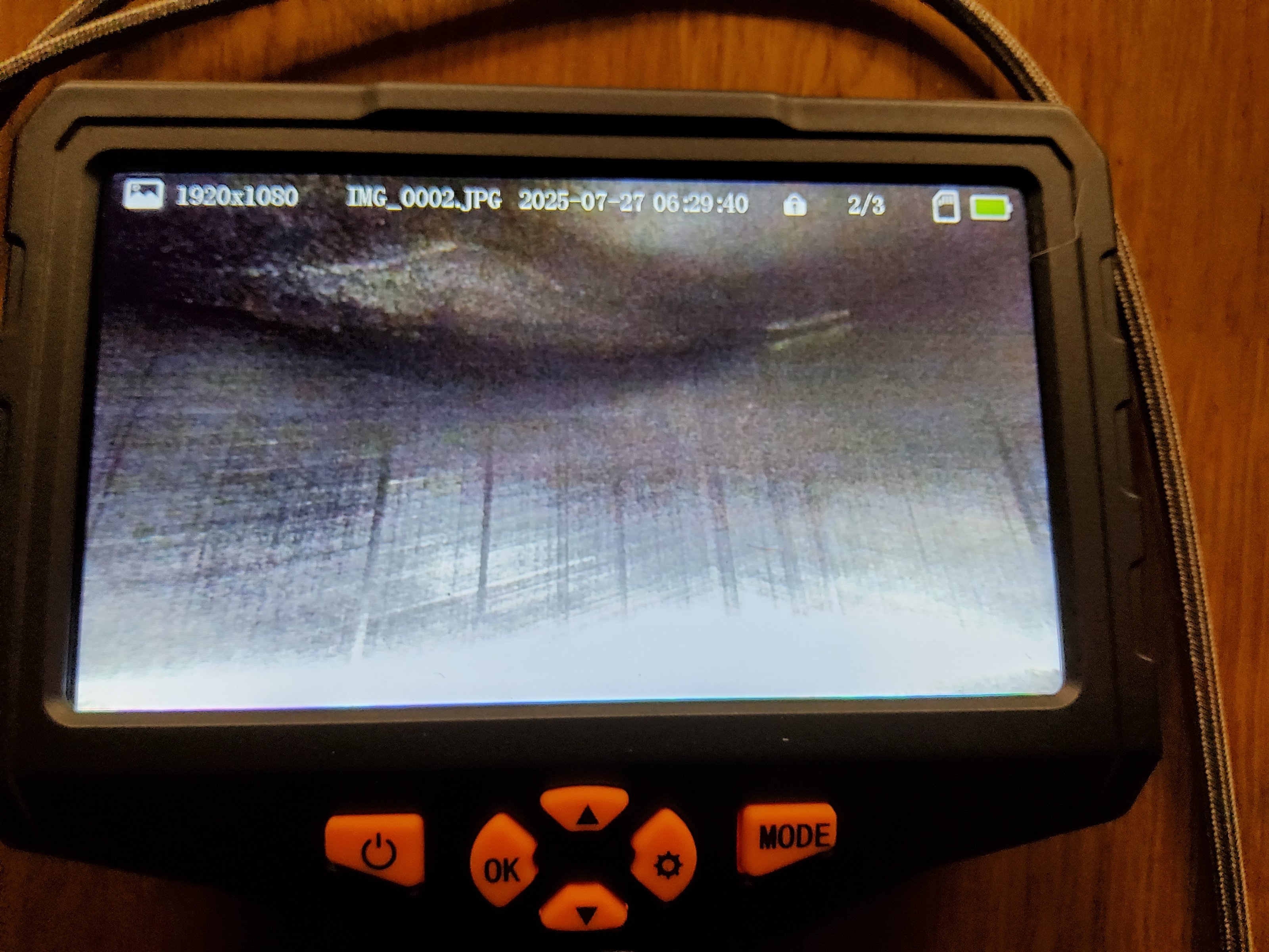

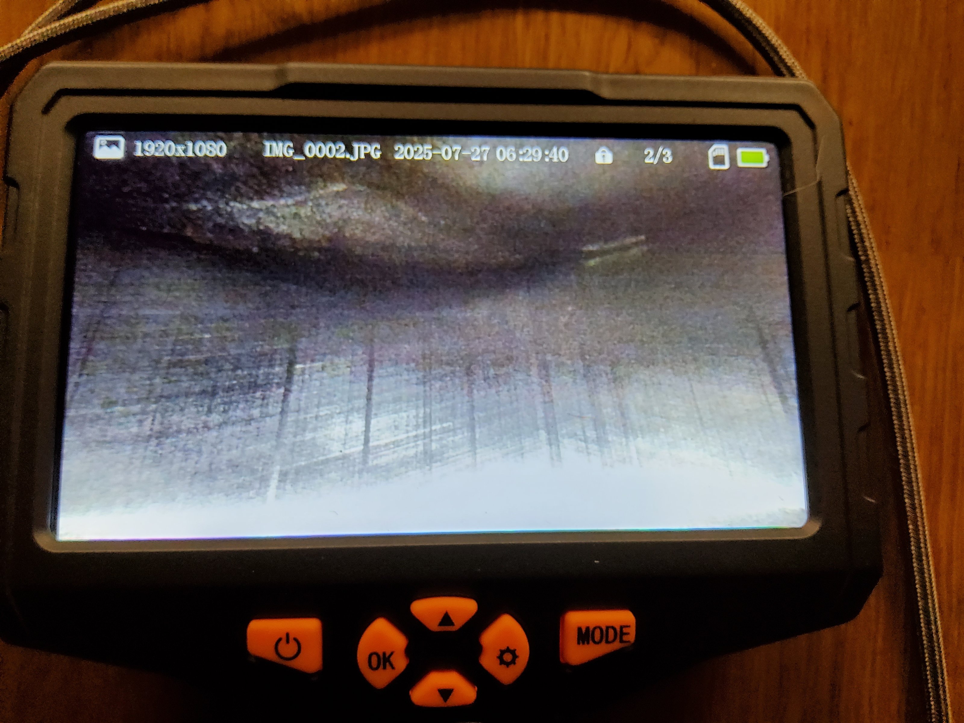

Habe heute aufgrund dieses threads bei meiner R1250GS (EZ 5/23 41000km) ebenfalls die Brennräume endoskopiert. Bestand kein technischer Anlass dazu denn der Koffer läuft fantastisch, kein nennenswerter Ölverbrauch (zwischen den Ölwechseln braucht nichts nachgefüllt werden) oder gar Qualm, kein klappern oder irgendwelche abnormalen Geräusche, keine sonstigen Auffälligkeiten. Peinliche regelmäßige Wartung und Ölwechsel nach jeweils spätestens 6000km. Was soll ich sagen, die Brennräume sehen genauso aus wie beim Themenersteller. Optisch könnte man tiefere Riefen vermuten, aber es ist letztendlich genauso wie in der Stellungnahme von BMW hier im thread zu lesen. Kein Grund zur Sorge und Endoskopaufnahmen sehen oft schlimmer aus als sie sind.
Gibt es Bilder? Bin aus alter Neugier interessiert und werde mir wohl mal ein Endoskop kaufen. Welches Modell verwendest du?

Ja, ein 1 Bild gibt es auch. Aber ich habe auch etwas breitere Streifen aber kein Bild davon. 20250729_195403.jpg

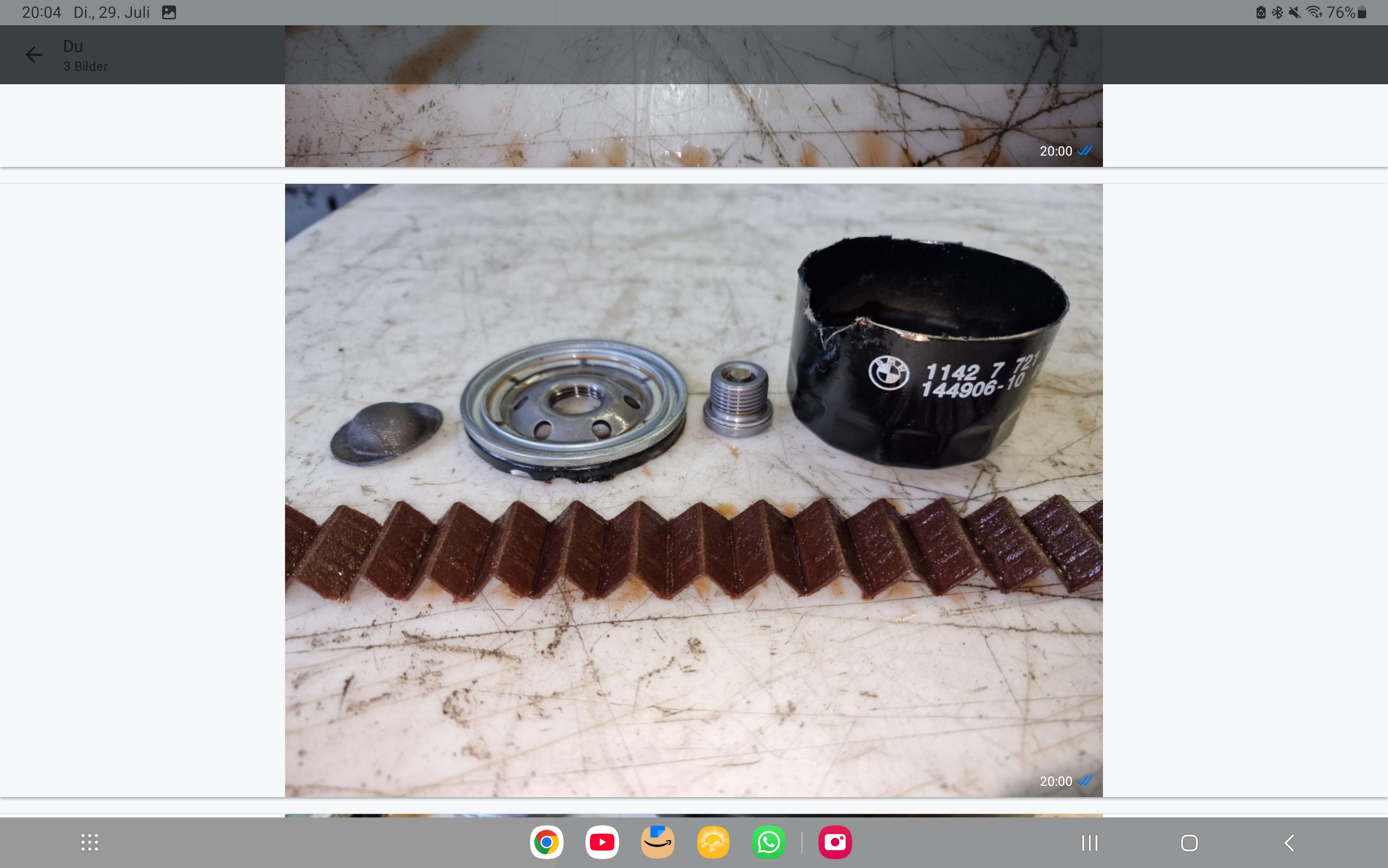

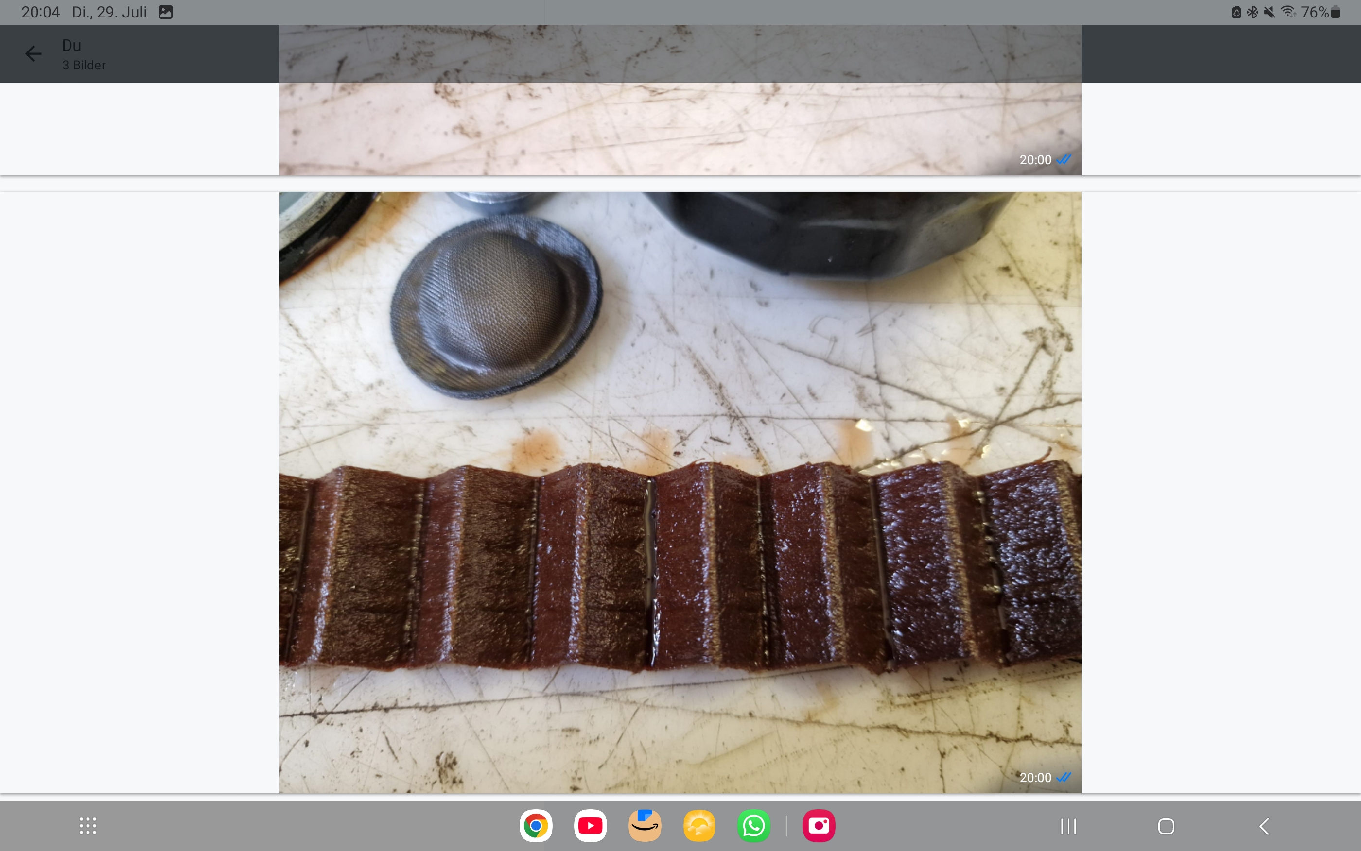

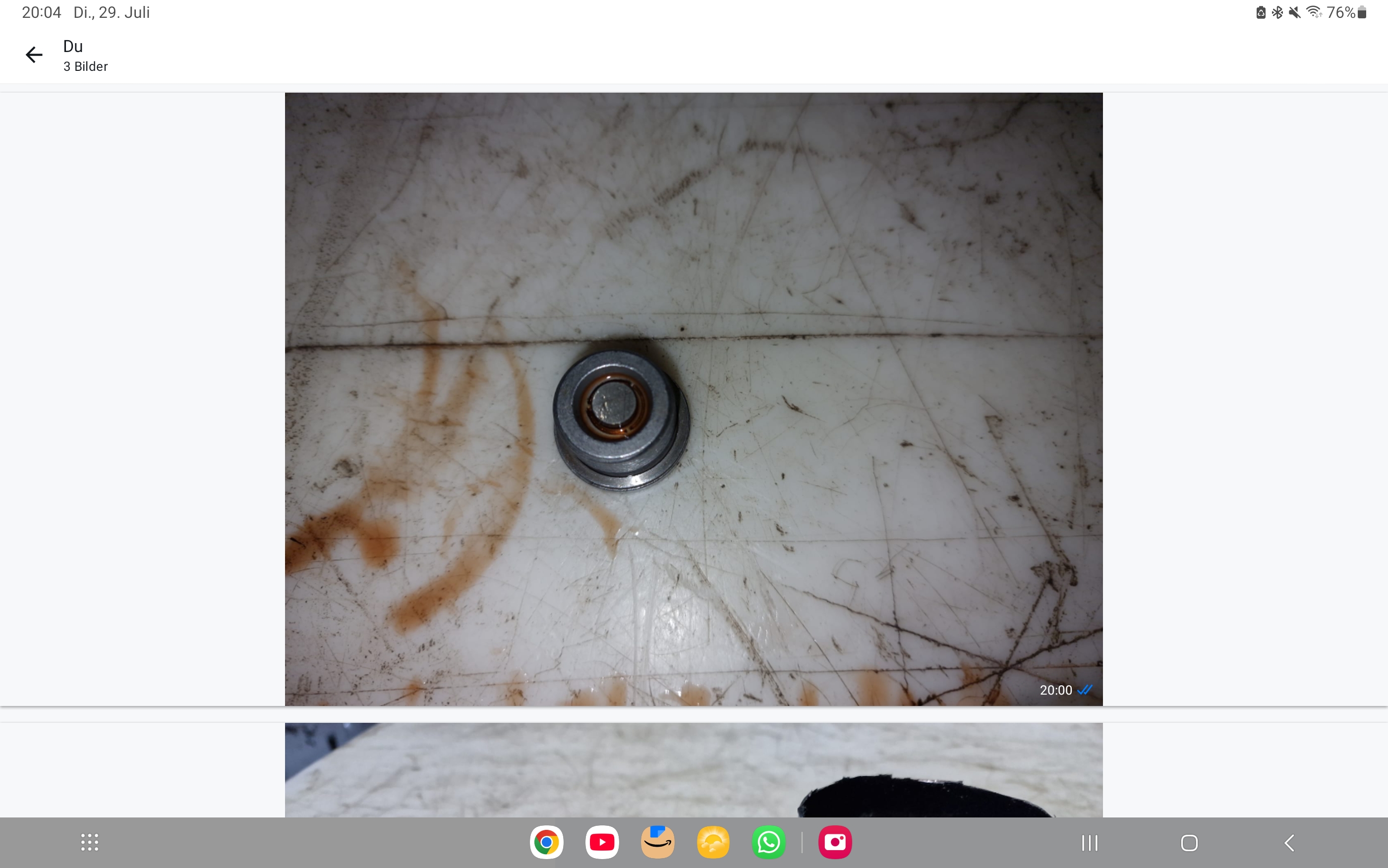

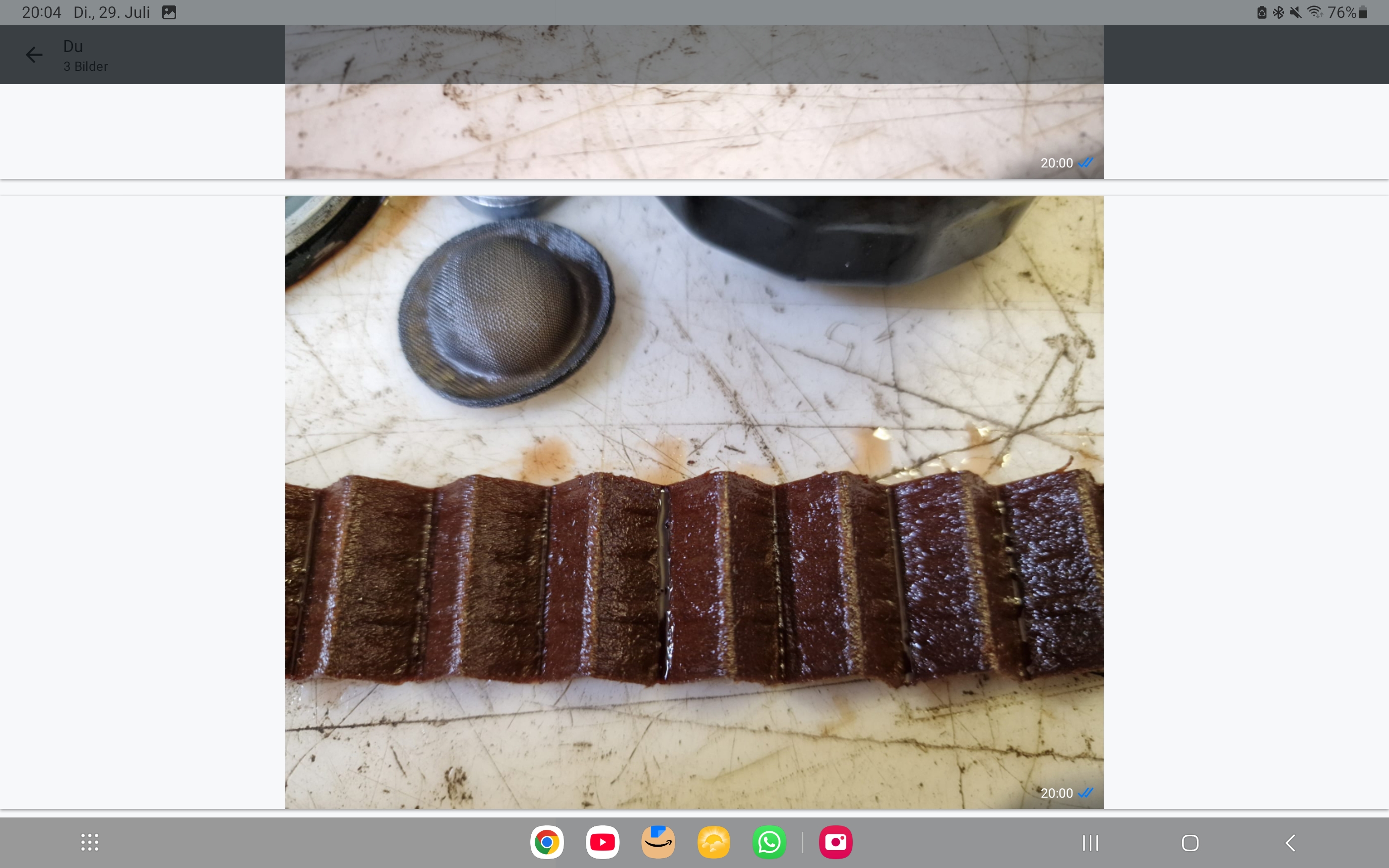

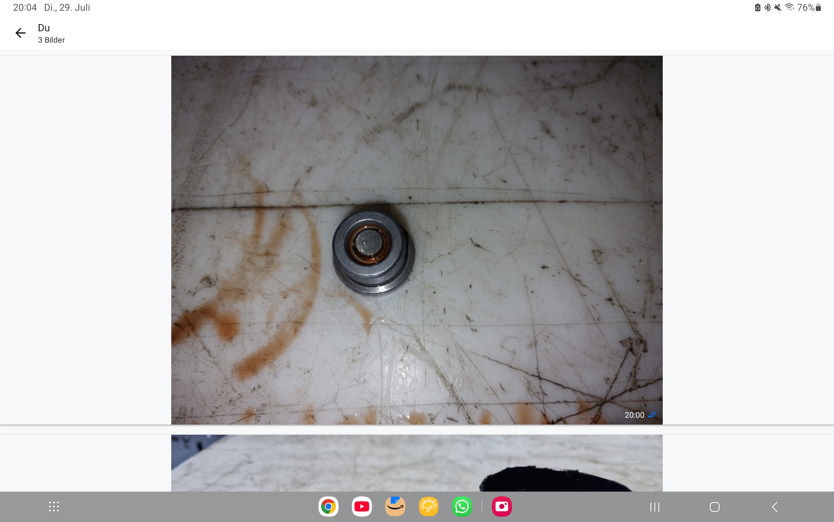

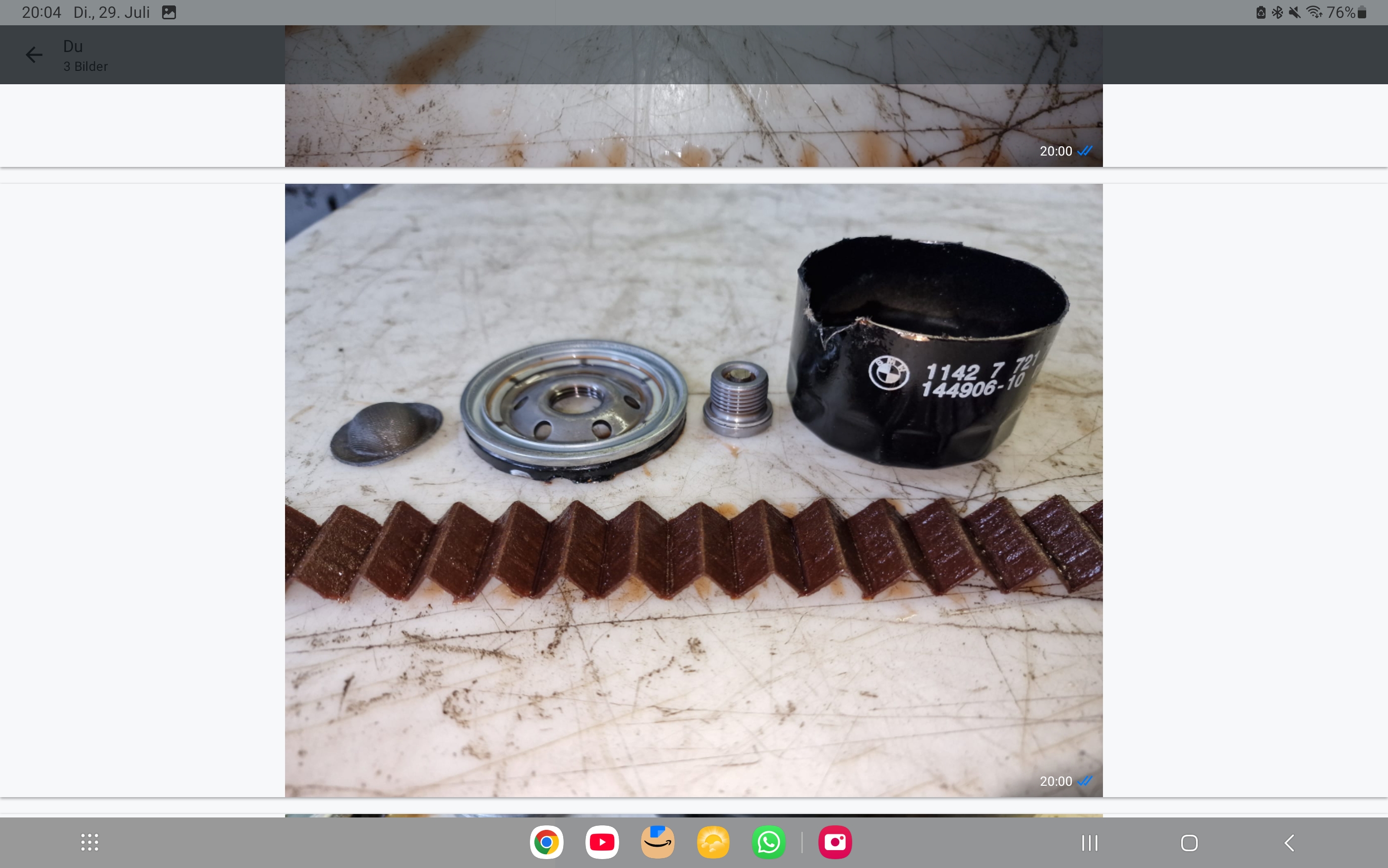

Möchte noch erwähnen das ich bei den Ölwechseln regelmäßig auch den entsprechenden Ölfilter seziere. Ich schneide den auf, kontolliere das Filterpapier, das innere Sieb und natürlich den Magneten in der Ölablassschraube. Bisher nix, nada, gar nichts zu sehen. Spätestens dort im Filter hätte man mit Sicherheit Späne entdecken müssenScreenshot_20250729_200429_WhatsApp.jpgScreenshot_20250729_200418_WhatsApp.jpgScreenshot_20250729_200404_WhatsApp.jpg

Wer auf dem einen Bild vermeintlich Späne zu entdecken glaubt, das sind nur Reflexionen vom Restöl

Und nur um evt. Fragen schon im Vorfeld zu beantworten. Die Teile auf den Fotos wurden nicht! gereinigt oder abgewischt sondern so wie "seziert" auch fotografiert

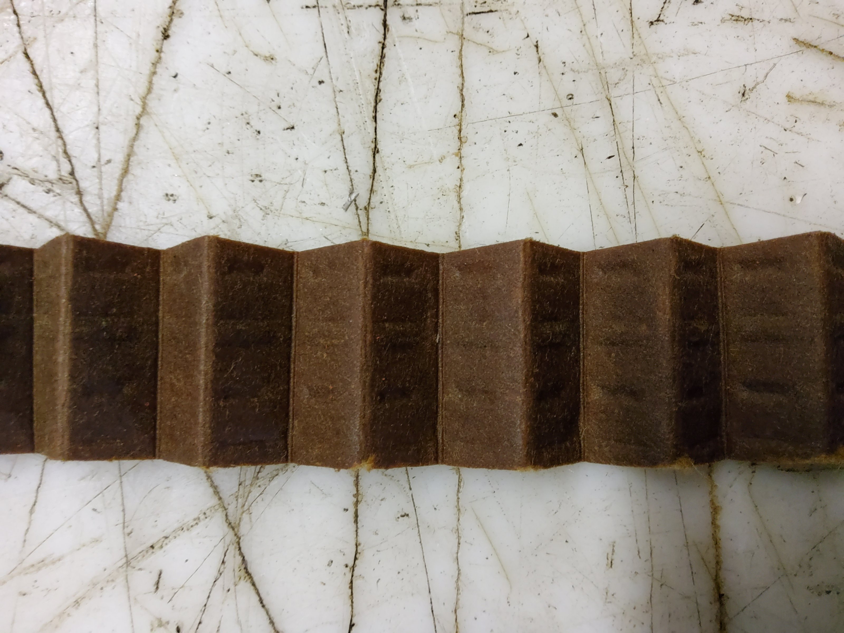

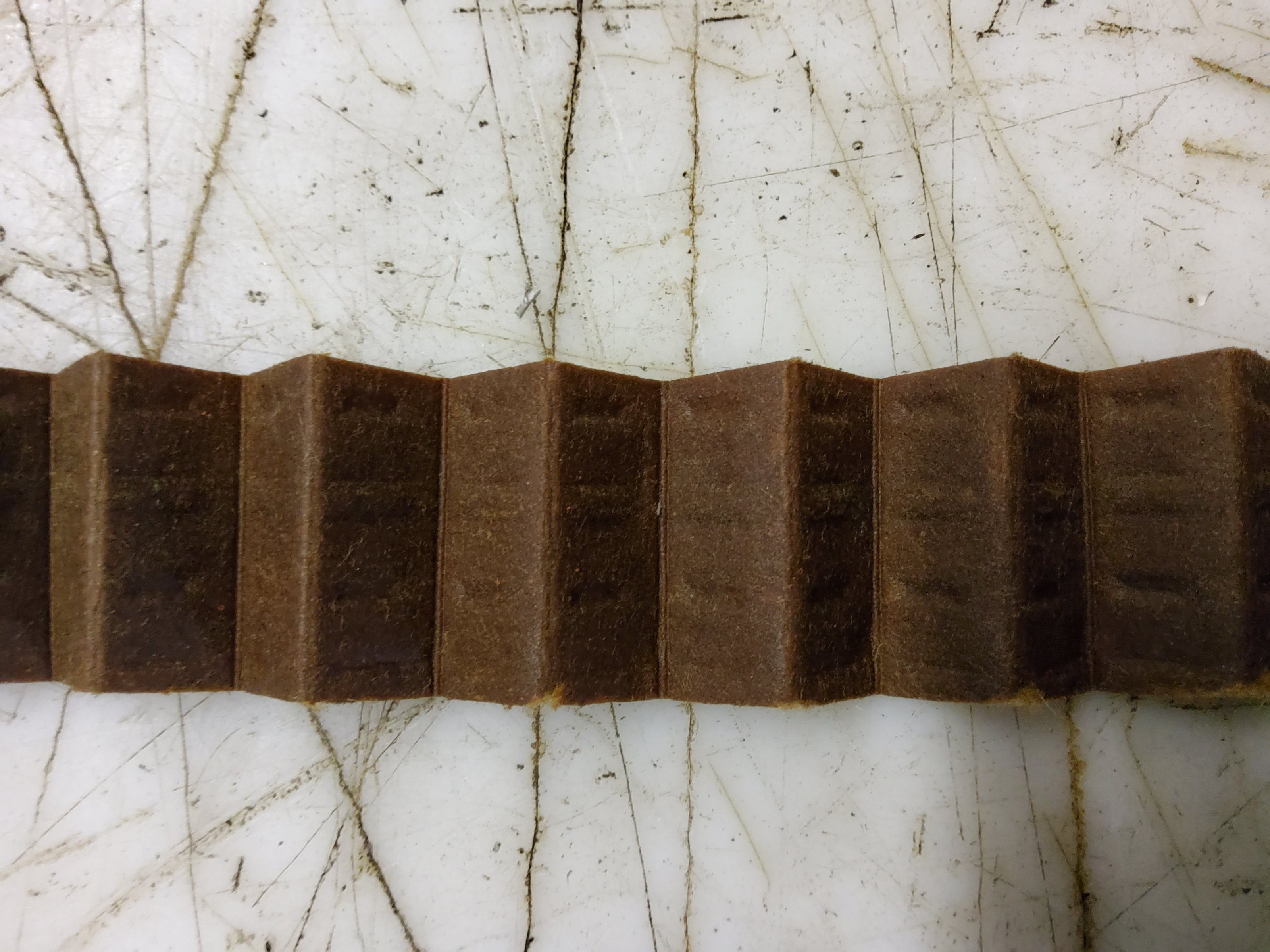

Und hier noch für eventuelle Skeptiker eine Nahaufnahme eines Filterpapierausschnitts vom letzten Ölwechsel, keine 2 Wochen alt. Zumindest ich erkenne keinen einzigen Hinweis für einen wie auch immer gearteten Materialabrieb.20250729_203854.jpg

ja Klaus, das könnte tatsächlich hilfreich sein und so manche sorgenvolle Ungewissheit zerstreuen. Hab übrigens mal gegoogelt und bin auf zahlreiche Fotos von Leuten( Auto wie Motorrad ) gestossen welche ähnliche Bilder mit Streifen an den Laufwänden posten mit ebensolchen Fragen wie hier was denn davon zu halten ist obwohl das Fahrzeug technisch, ölverbrauchs- und rauchmäßig unauffällig ist.
Da ich, zumindest bei meiner GS, davon ausgehe das ein mechanischer Abrieb ausgeschlossen sein muss würde mich schon interessieren was diese Streifen (sind ja nicht grad wenig) verursacht. Vielleicht gibtˋs ja einen der einen kennt welcher das verständlich erklären kann
