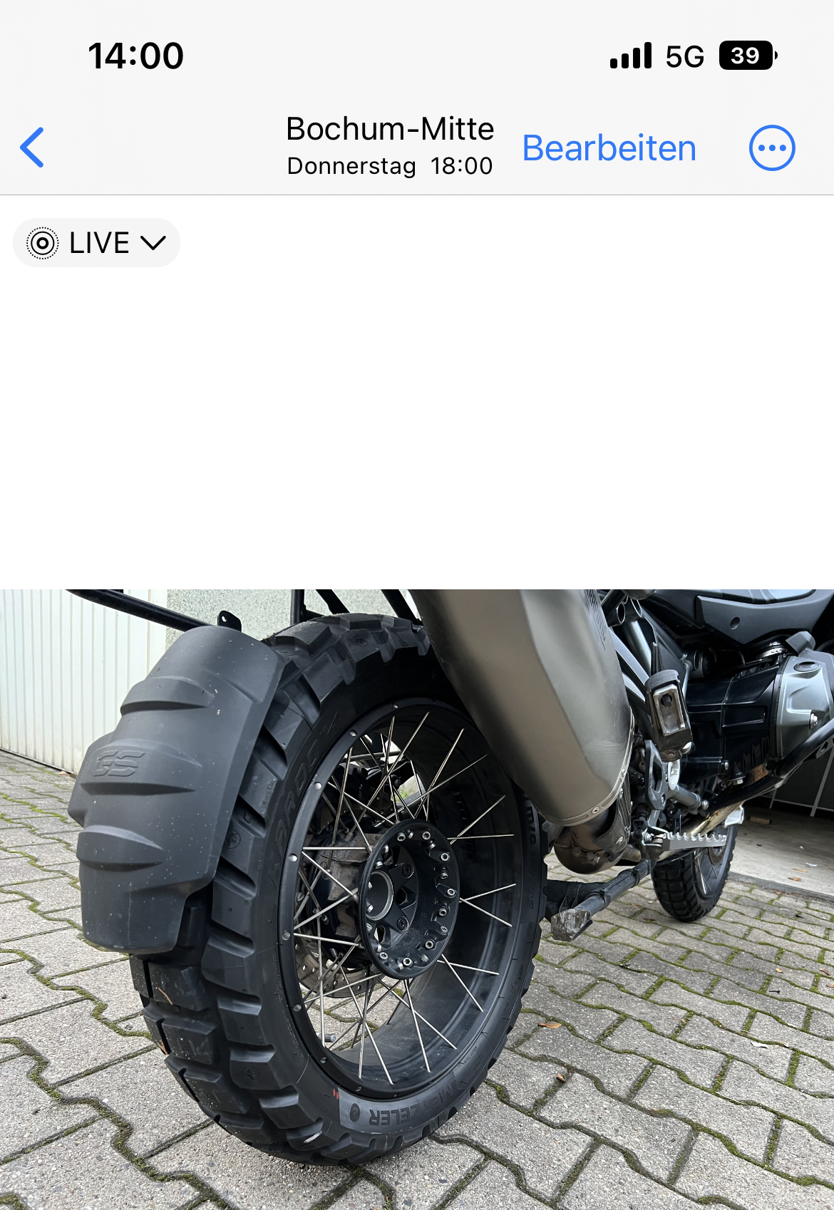

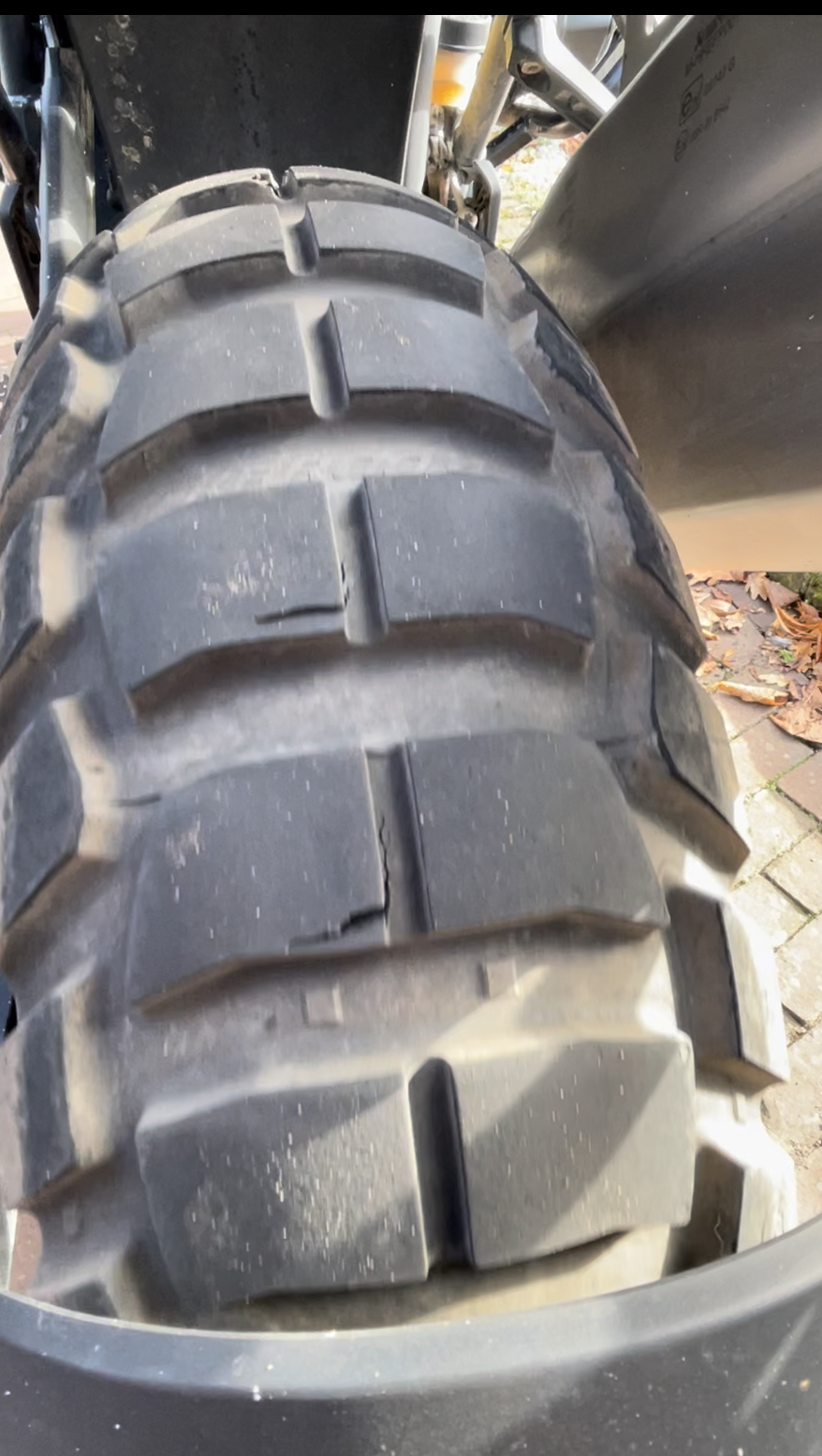

Hallo Forum,

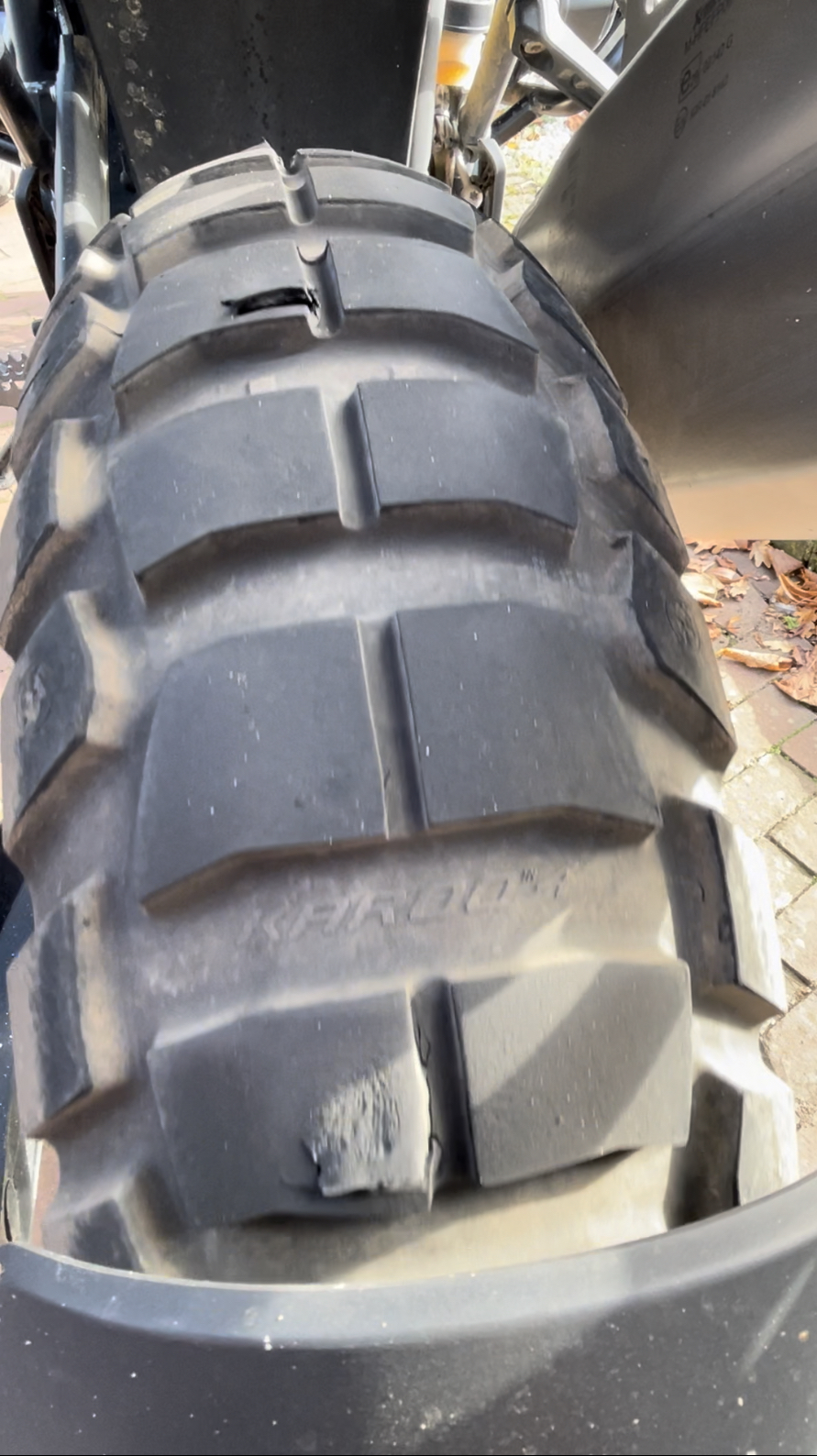

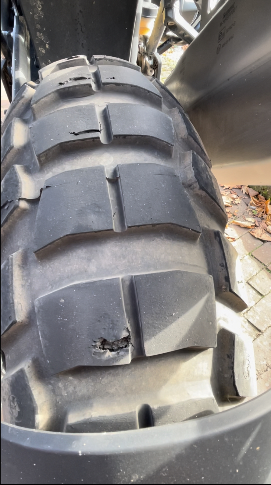

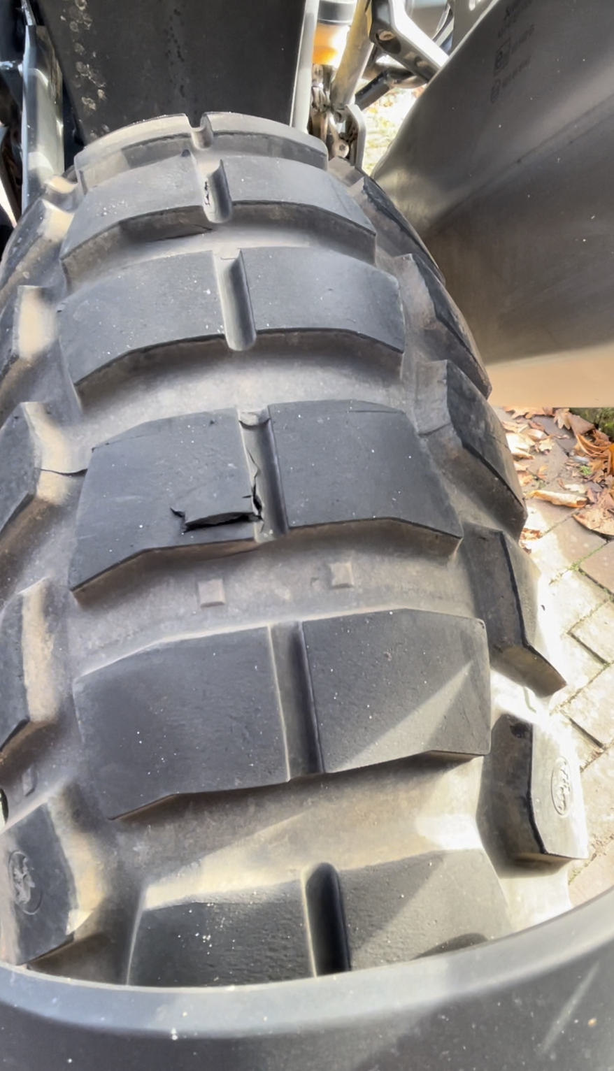

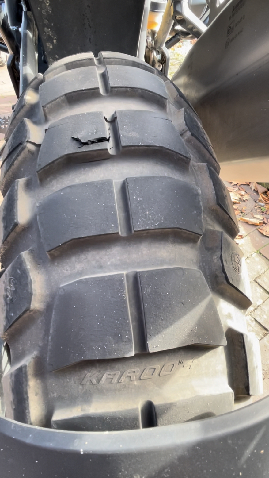

Hat jemand mit Metzeler Karoo 4 oder mit nem anderen Reifen ähnlichen Vorfall gehabt? Kennt jemand die Ursache, warum, wovon, woher und weshalb so ein Phänomen kommt?
Donnerstag nagelneue Metzeler Karoo 4 Reifen geliefert bekommen und direkt aufziehen lassen, Freitag gemütlich über Landstraße von Bochum nach Venlo gefahren, sind ca 112 km. Ausser 10-20 Minuten regen und bisschen Matsche bei Haus scheppen parkplatz (motorradtreff) war alles unspektakulär.
Da die Reifen neu waren war ich eh vorsichtiger unterwegs also nichts wildes veranstaltet.
In Venlo angekommen hat mich ein Freund auf den Reifen aufmerksam gemacht und naja… siehe Bilder 🤦🏻‍♂️
DOT, 20/22
Äußerlich sonst keine Beschädigungen sichtbar, Vorderreifen sieht noch aus wie neu.
Was mir auffällt, die Beschädigungen sind nur auf dem Profil mitte links und fast immer an der selben Stelle.

Das Schadensbild kenne ich von Stollen so nur von harten Schotterpisten mit groben und spitzen Brocken drin über die man auch mal mit Gas drüber bolzt.
Das kannst Du wohl ausschließen.
Aber so gehäuft an immer derselben Stelle ... da würde ich mal auf einen fiesen Gegenstand auf der Straße tippen, über den Du rüber raddiert bist. Das hättest Du aber sicher gemerkt. Oder vielleicht ein scharfkantiger Bolzen im Matsch/Schotter...
Oder halt ein Fabrikationsfehler. Den würde ich onroad aufgrund des ungewöhnlichen Schadensbild nicht mehr fahren und den Reifendealer mal damit konfrontieren.

Oha, sieht für mich nach einem Fehler in der Produktion aus... das Schadenbild in den einzelnen Blöcken ist nahezu identisch... zu regelmäßig.... weshalb ich eine Beschädigung durch einen Gegenstand auf der Straße ausschließen würde.

Über ein Nagelband wirst du ja nicht gefahren sein. Wahrscheinlich ist ein Fabrikationsfehler, sofort zum Händler damit.

Also so gehäuft an immer derselben Stelle ... da würde ich mal auf einen fiesen Gegenstand auf der Straße tippen, über den Du rüber raddiert bist.
Dann würde der Schaden genau 1x auf dem Reifen erscheinen... denn der dreht sich ja... (es sei denn, man ist ne Treppe mit gleichmäßigen Stufen rauf- oder runter gefahren)

... fiesen und festen Gegenstand. So besser? Z.B. Ein Kabelbrett mit einem abgebrochenem Bolzen drin.
Aber ja, tendenziell bin ich auch bei dem Fabrikationsfeher.

m.M.n. ein klarer Herstellungsfehler, kann ich mir auch nicht anders erklären.
der Fehler ist immer im Bereich von der Mitte der Stolle bis kurz vorm unteren Ende (auf die Bilder Bezogen), sieht immer sehr ähnlich aus, und der Gumme scheint von innen abgelöst zu sein, als wie wenn hier der Gummi nicht richtig verbunden hätte - warum auch immer :nixweiss:
ein im Schotter beanspruchter Reifen hätte vor allem viel mehr Kerben in der Stollenkante und nicht eine Ablösung in der Mitte.
Um so einen Schaden an einem Intakten Reifen zu erreichen müsste man ja wohl mit einem Messer oder ähnlichem flach hineinstechen und den Stollen anheben.

So übel sieht mein Karoo4 nicht mal nach dem TransItalia Marathon aus und da ging es mehrere Tage über Stock und Stein. Und nein, ich habe den nicht geschont.

Ich tät auchmal auf Vulkanisierfehler tippen...
Und auf einem Foto schaut es so aus, als wäre der Gummi nicht 100% durchgemischt.
