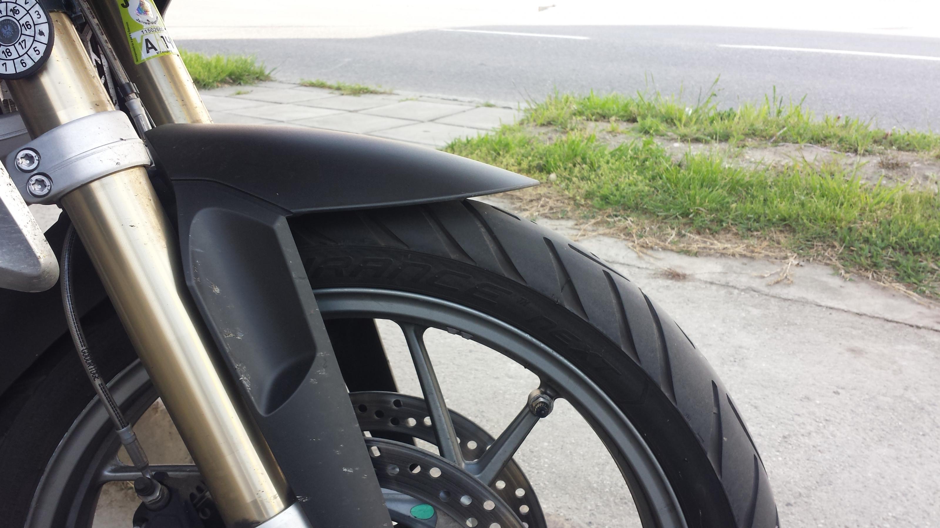

Mit dem Next geht viel, sehr viel,.....außer es ist brütend heiß, da schwächelt er, vorallem auf dem an sich eh schon schlechterem Asphalt.
Ich bin gerade dabei die 3. Garnitur zusammenzufahren,.....das Bild ist von heute, VR bis auf die Kante,....geht aber nur auf 1A Untergrund.
Den MPR4 habe ich schon zu Hause liegen, in der 3. Mai Woche wird gewechselt,....kann Dir dann berichten.
