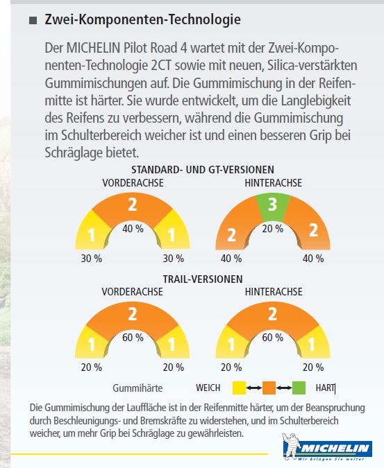

Auf Mopedreifen.de finde uch den MPR4 in zwei Versionen: Strasse und Enduro. Könnt Ihr mir sagen, was der Unterschied ist und welchen ihr mir für meine BJ 2006 GS empfehlt?
Da ich kein Gelände fahre, tendiere ich zur Strassen Version zumal ich einen Reifen suche, der bis zur Kante hält.
Danke für die Empfehlung.
Soweit ich das sehe, hast du bei der GS gar keine Wahl. Da deine Reifengröße nur in der Trail Version verfügbar ist.

Mr Incognito,
Jetzt dämmert's. Für meine ist ja nur der 110er vorne zugelassen. Aber hinten könnte man den anderen nehmen. Aber wahrscheinlich sind die eh gleich - bis auf den Aufdruck.

der flyer spricht von weicherer mischung hinten beim trail ... liest du den gar nicht?

Larsi,
Da steht nur was von optimierte Gummimischung. Oder wo meinst du? Ich kann Nix erkennen.

sogar in bildern ...
MPR4.JPG <<<--- klickst du

Ich dachte, das gilt für alle drei Modelle. Wo steht es dass das nur für den Trail gilt?

J. R.
Danke. Jetzt hab ich das erst gesehen.
Wer lesen kann ist klar im Vorteil.

Trail ist die genaue Bezeichnung, ist für die schweren Enduros, der sogenannte Straße ist für schwere Reisemaschinen wie K 1600 etc.

Trail hat nichts mit Gelände zu tun, sondern mit dem Aufbau der Karkasse. Hansemann hatte da weiter oben was zu gepostet. Für die GS brauchst du den Trail!

ganz früher hieß der Enduro und hatte 9 mm Profiltiefe ggü nur 6 mm bei den normalen
