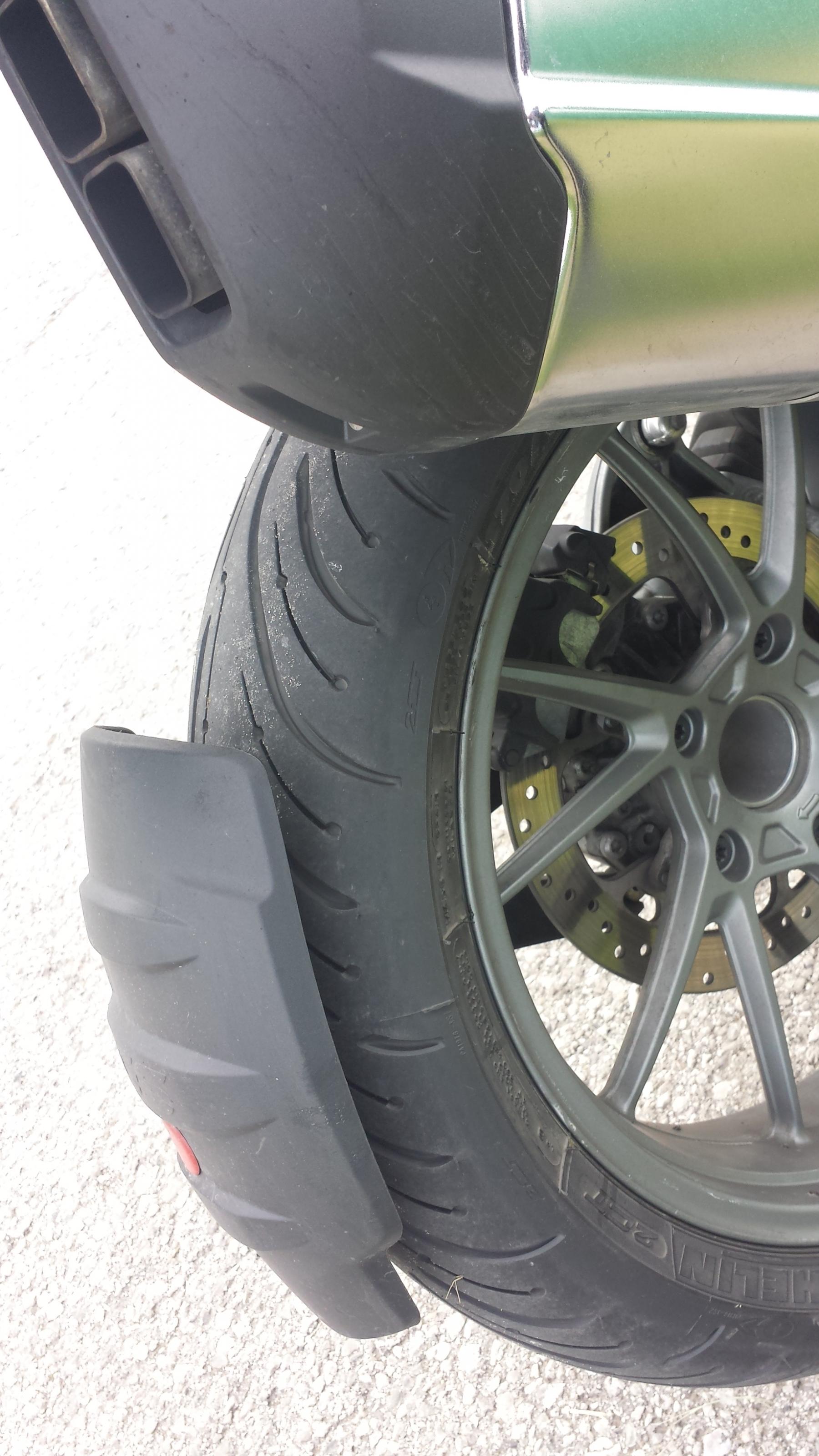

Ist das der 150er Hinterreifen? Da sieht die Rundung der Lauffläche auf den Bildern ganz anders aus als der 170er bei der LC.
Bin mal gespannt wenn die ersten Schräglagenjunckies die Grenzen mit der LC ausloten. Aus meiner Sicht schafft man es bei der Rundung der Lauffläche beim 170er auf der schmalen LC-Felge nicht bis zur Kante. Aber mal sehen :D
Hatte mich auch schon gewundert, als ich die Bilder sah. Hinten auf Kante ist fast unmöglich, bei der Rundung des Reifens. Vorne hab ich den Reifen auf Kante, aber hinten keine Chance, noch tiefer runter so das die Fußrasten schon kratzen, geht halt nicht.

ein 170er auf einer 4,5er-felge ist nun mal unnötig rund gezogen.
KTM hat mit der 5er-felge die bessere wahl getroffen.
moppeds wie die SV650 oder KM sumos zb haben sogar nur 160mm auf der 5er-felge ...
da lässt sich der gummi adäquat nutzen ohne ränder, die immer nach bummeltempo aussehen.

800ter Schmirgelpapier, oder mit 0,5 Bar Kreisverkehr fahren und man brauch sich am Moped Treff nich schämen!
Quatsch bei Seite, ist halt nicht möglich den Hinterreifen auf Kante zu fahren, hab ich höher ja schon geschrieben.

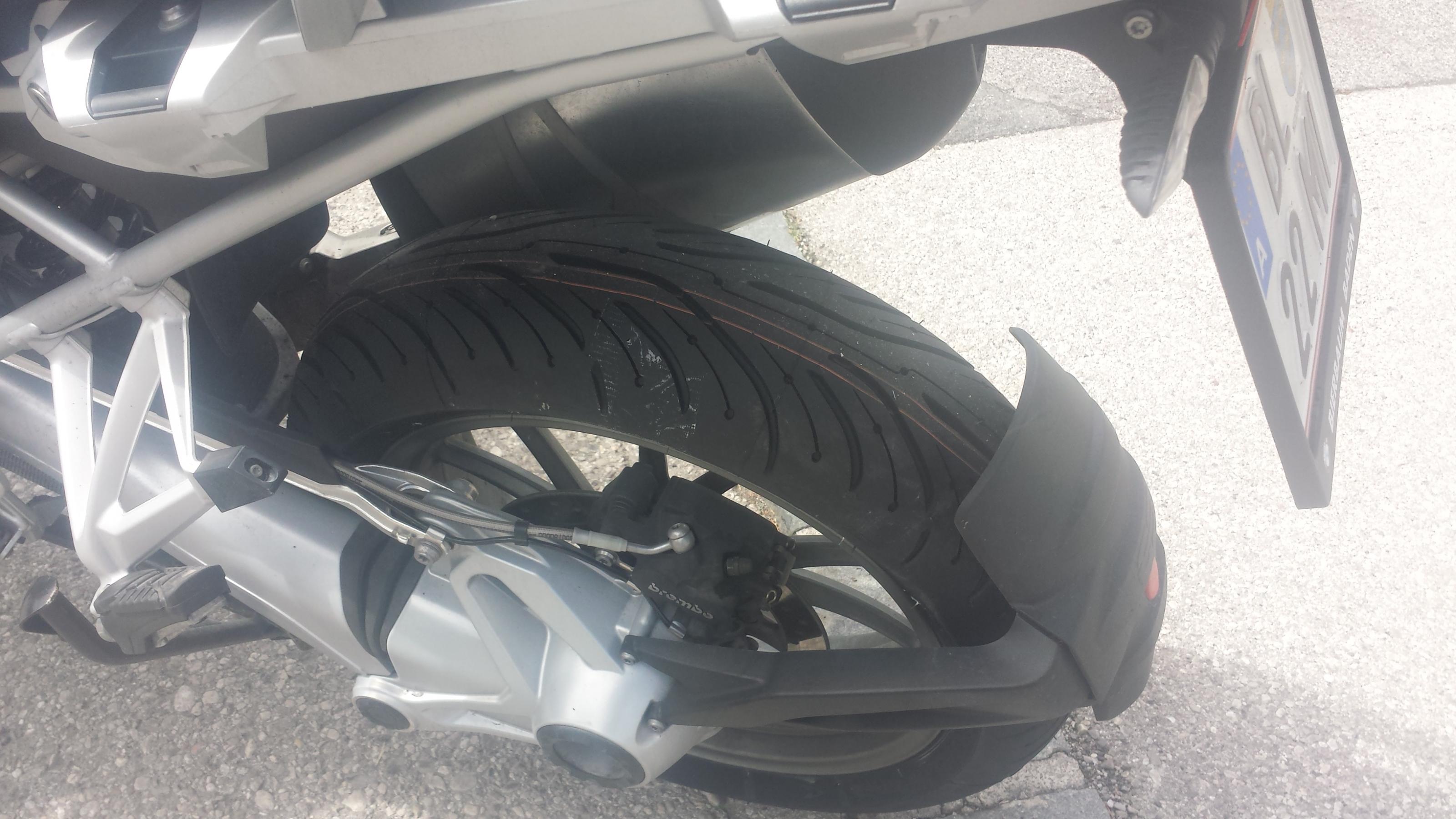

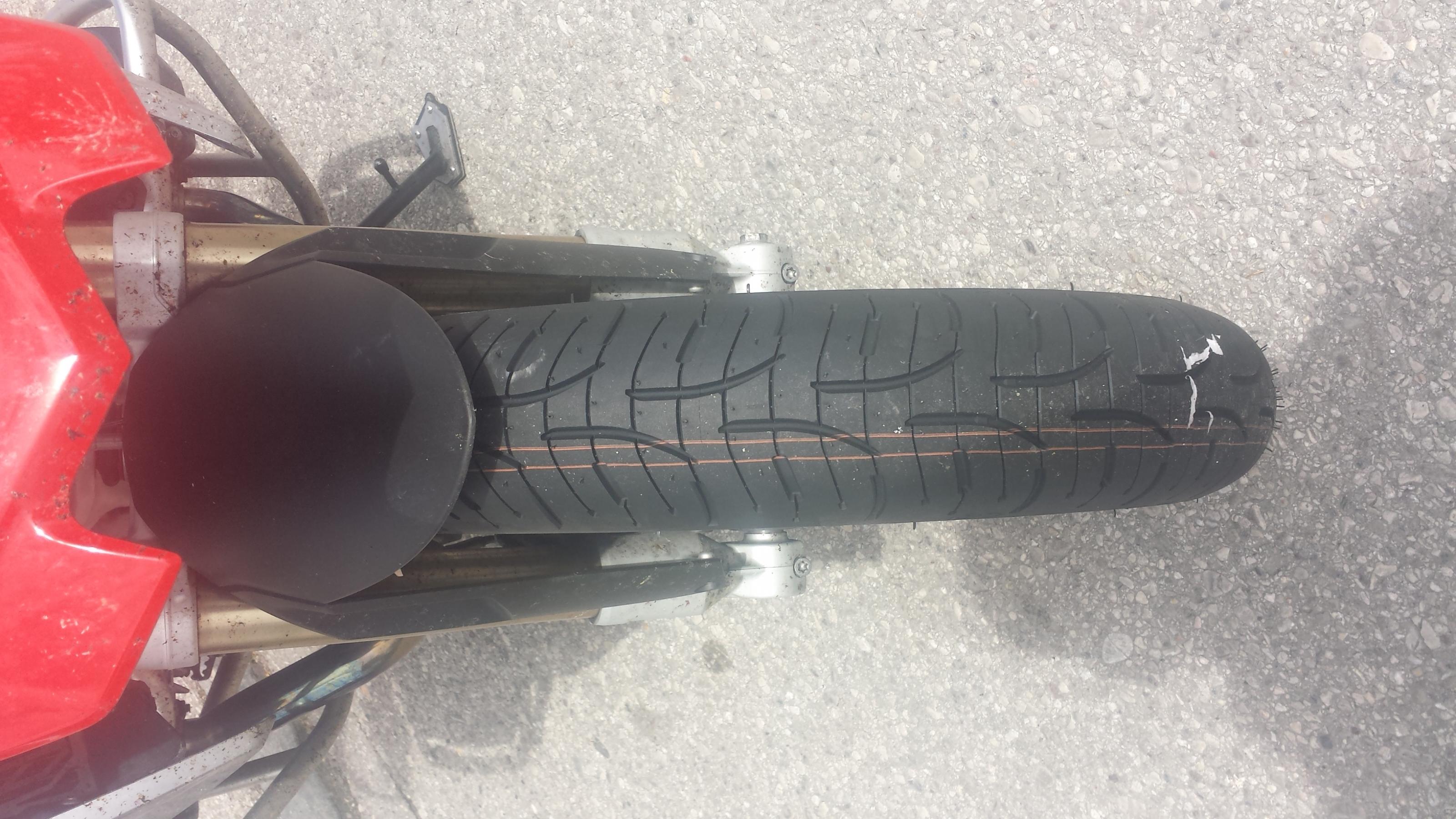

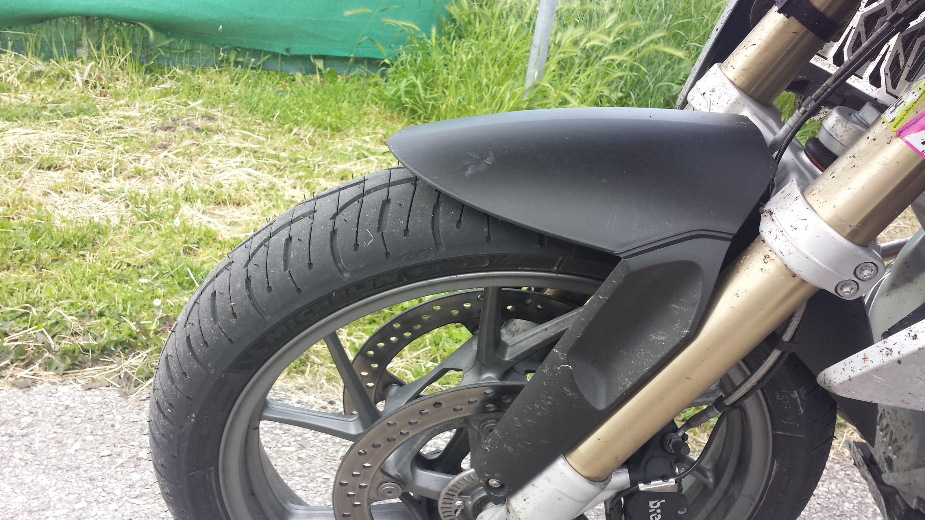

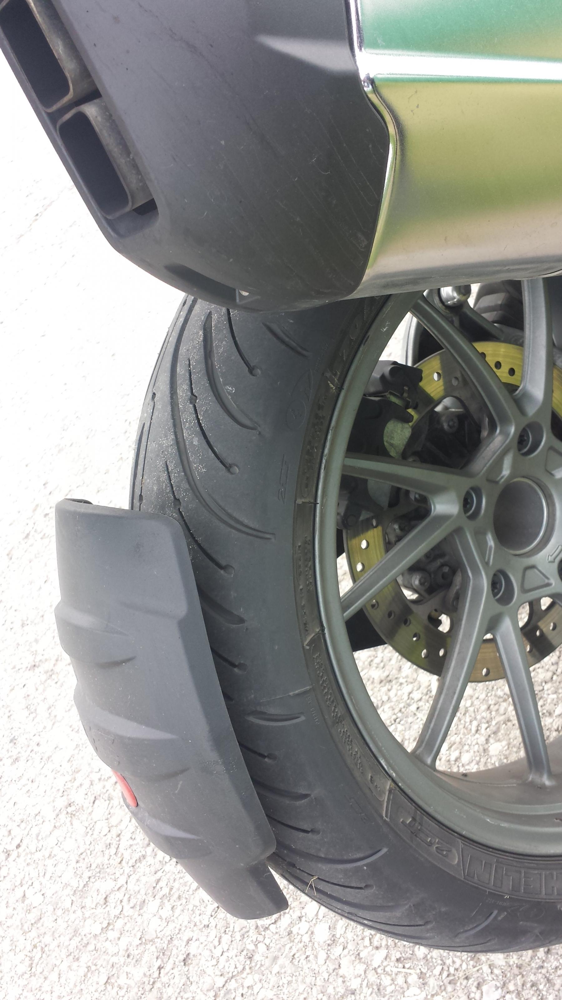

2x Bild im Neuzustand und 2x nach ca 120 km
