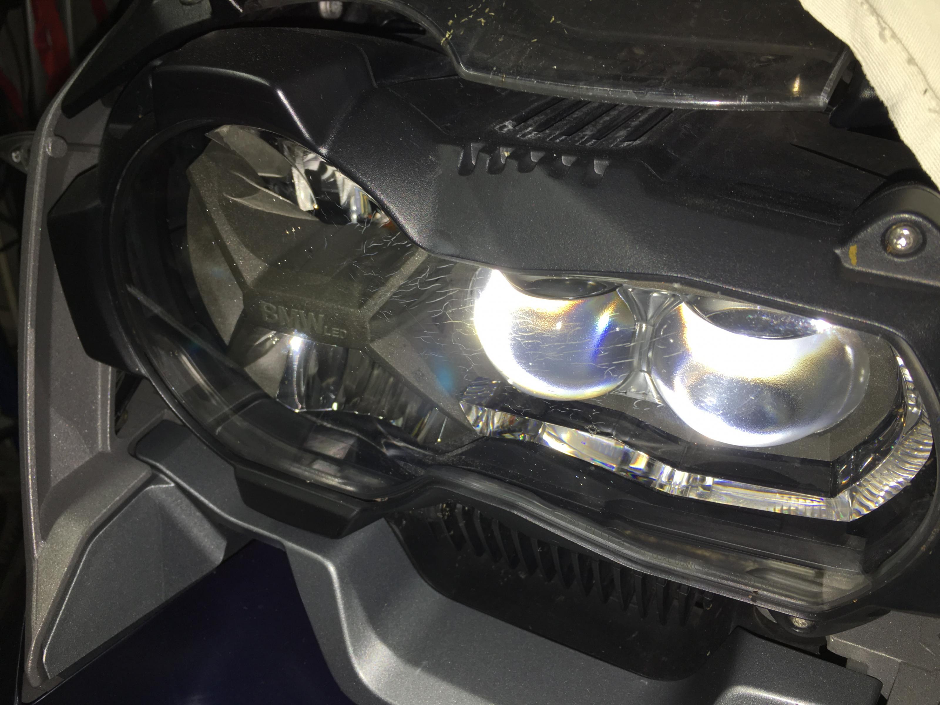

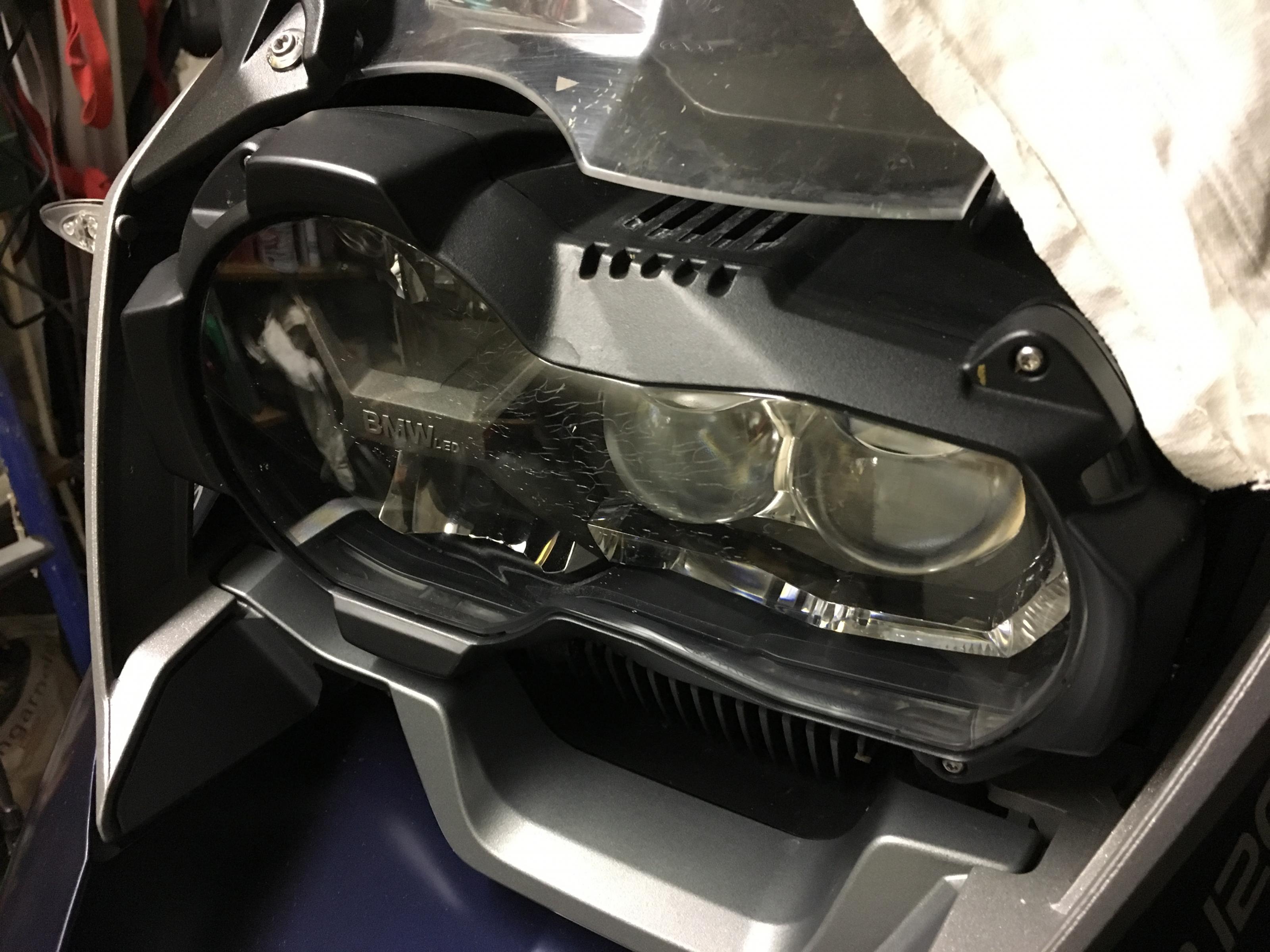

Habe letzte Woche mein Vorderrad ausgebaut um neuen Gummi aufzuziehen. Im Werkstattlicht , beim Blick auf meinen Scheinwerfer ist mir dann etwas das Gesicht eingefroren.:eekek::grosse-augen:
Die Scheibe vom Frontscheinwerfera (LED), besonders vor dem Abblendlicht, war durchzogen von kleinen Microrissen. Von aussen aber ganz glatt. Es gab definitiv keinen Einschlag oder ähnliches. Sehen aus wie thermische Spannungsrisse
Habe Fotos gemacht und zum Freundlichen. Zum Glück hatte ich eine Anschlussversicherung.
Habe heute die Zusage bekommen. Schwein gehabt.
Vielleicht schaut ihr auch mal nach.

beim led SW vorne ist das ein plastik teil. das lässt sich einzeln tauschen
Laut BMW geht das nicht,
Die Scheibe ist nicht bestellbar, hat auch keine Teilenummer.
Dh. Neuer Scheinwerfer für 1000,-Europas.

was nutzt dir bei so einem fehlerbild der schutz. das ist kein steinschlag!
Gast-15146
So wie das aussieht, hat das absolut nichts mit Steinschlag zu tun und dann bringt auch so ein fragwürdiger Scheinwerferschutz nichts.

Die Antwort wird sein:
Falsches Putzmittel.
So sicher wie das Amen in der Kirche.

Er hat mit Sicherheit nicht die Zusage, dass der Scheinwerfer ausgetauscht wird, sondern lediglich, dass der Schaden auf Basis der Anschlussgarantie für ihn kostenfrei behoben wird. BMW wird selbstverständlich nur die Scheibe tauschen und zwar völlig unabhängig davon, ob diese offiziell als Ersatzteil gelistet ist oder nicht.....

Äh dass das Scheinwerfer"glas" einzeln getauscht werden kann ist sicher schon über 20 Jahre her.
Die Abschlusscheiben sind verklebt und aus Kunststoff. Der Händler wird bestimmt nicht den Scheinwerfer auf 80-90° aufheizen und versuchen die Abschlussscheibe abzuziehen und dann eine neue vom Hersteller neu einkleben wo er dann dafür haftet dass das Ding dicht ist.
Da ist tauschen 100x billiger für ihn (Händler).
Aus irgendendeinem Grund ist die Scheibe um 20 Jahre gealtert -> das falsche Putzmittel verwendet oder wochenlang eine UV Lampe draufscheinen lassen.

Das sieht für mich aus wie Spannungsrisse. Die entstehen bei bestimmten Kunststoffen, eben auch bei PC oder PMMA aus denen die Scheiben für die Scheinwerfer hergestellt werden, unter Einfluss bestimmter Chemikalien, u.a. Alkohole. Ich bin da nicht so ganz der Fachmann, gehe aber davon aus, dass die Beschichtung, die die Scheiben erhalten um sie kratzfester zu machen, auch vor diesen Chemikalien schützen wird. So gesehen sollten die Risse eigentlich nicht auftreten, jedenfalls solange im Herstellprozess alles in Ordnung ist und die Beschichtung intakt ist.
