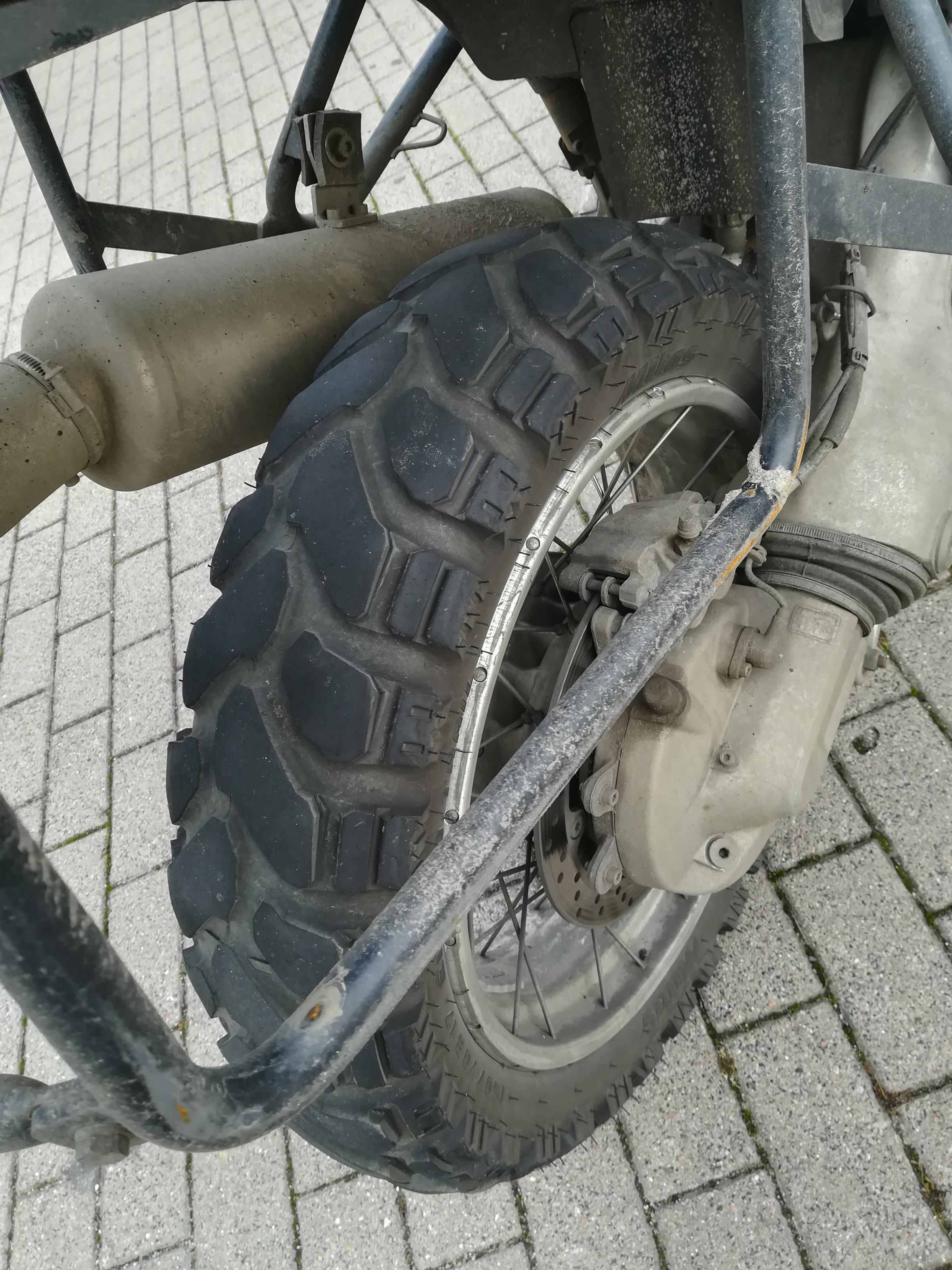

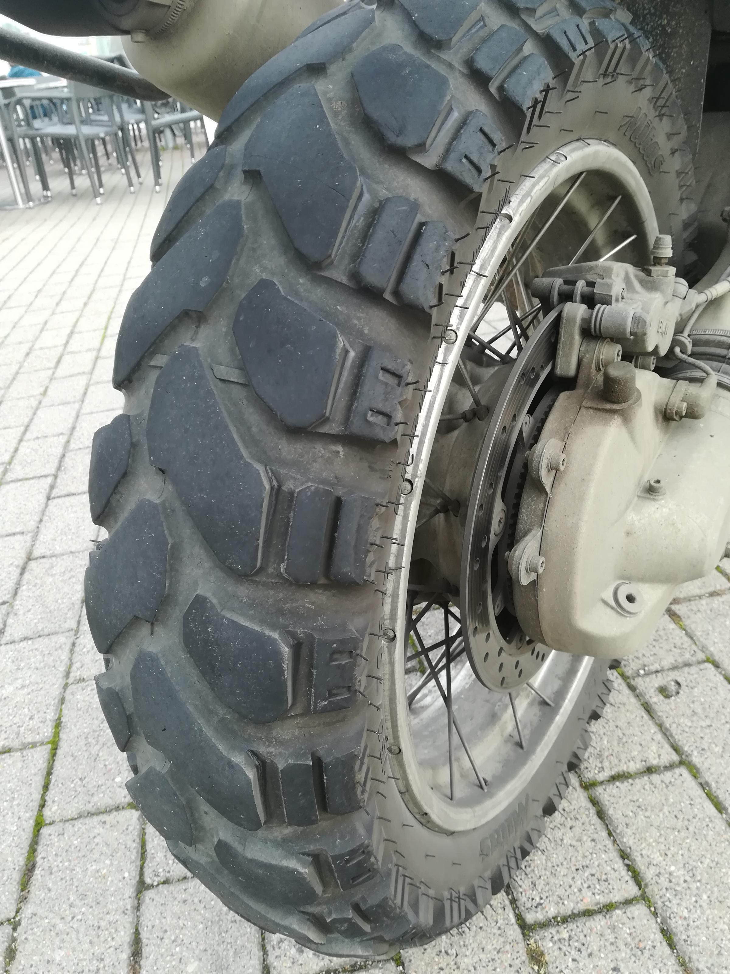

So sieht mein Hinterreifen Mitas E07 Plus Dakar jetzt nach 5000km aus . Davon waren ~1000 km Autobahn, der Rest Landstraße,Schotter und Waldwege. Ich glaube nicht das der so lange hält wie der E07 Dakar zuvor , die Profilblöcke haben auch schon eine Sägezahnbildung.

Ja der Dakar ist "härter" verstärkte Karkasse und andere Gummimischung.

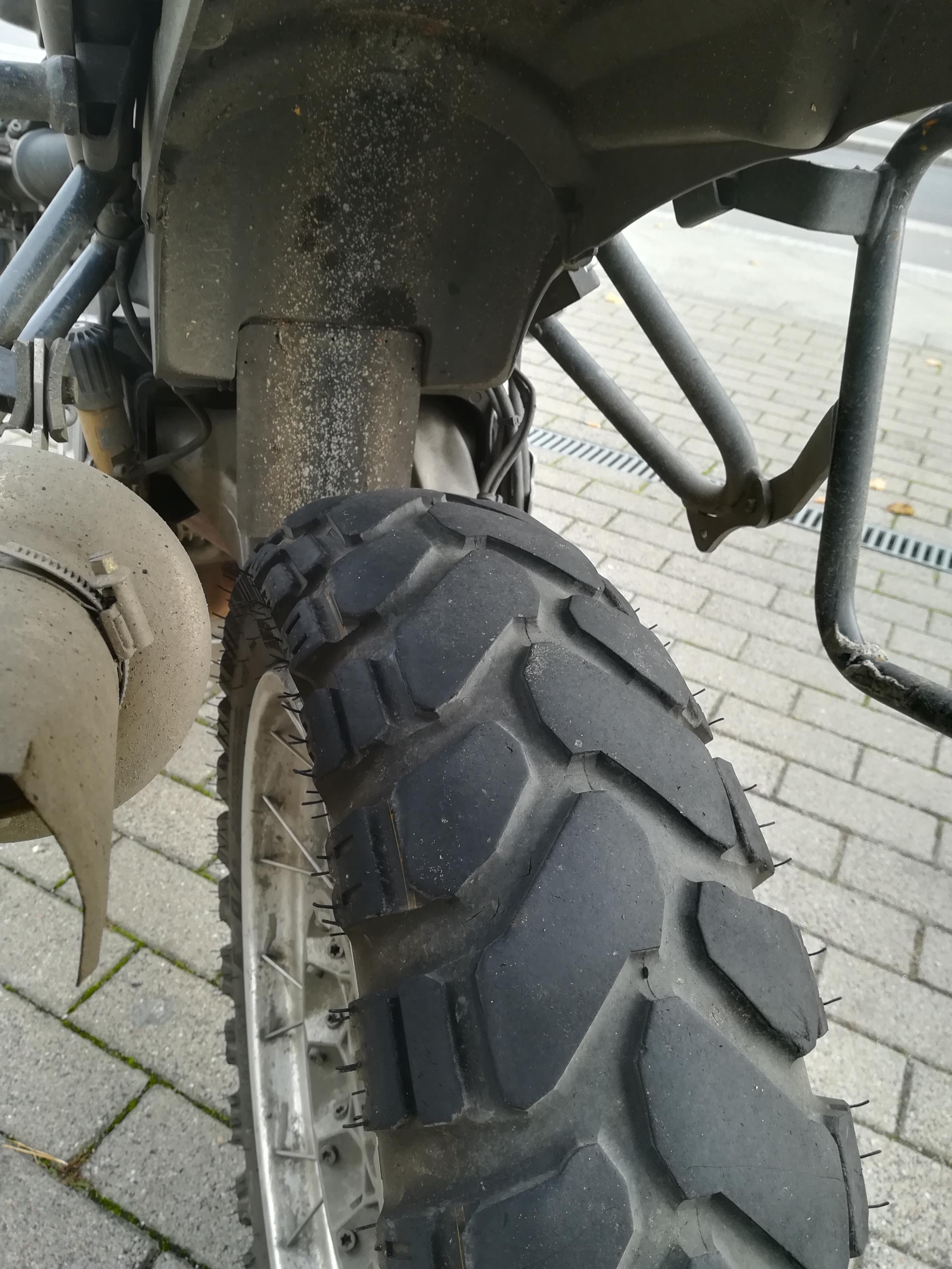

so schaut mein Hinterreifen nach 8000Km aus - Autobahn eigentlich nur aus Berlin raus also ca 10-15% -der Rest Landstraße und unbefestigte Wege /Pisten.

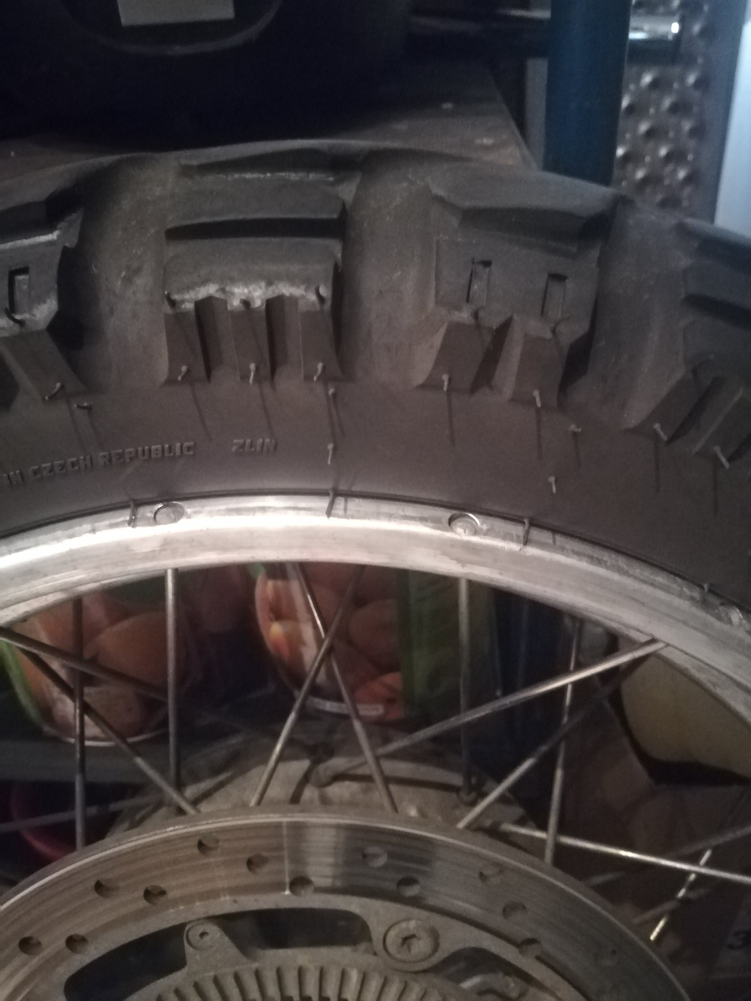

Bei 8860km ist jetzt Zeit zu gehen für den E07 Plus Dakar - man kann deutlich den Sägezahn erkennen.

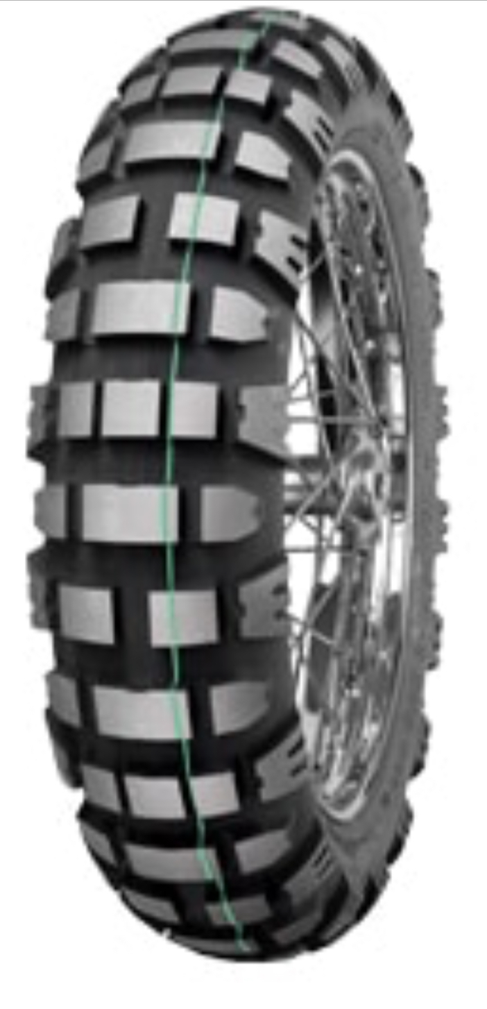

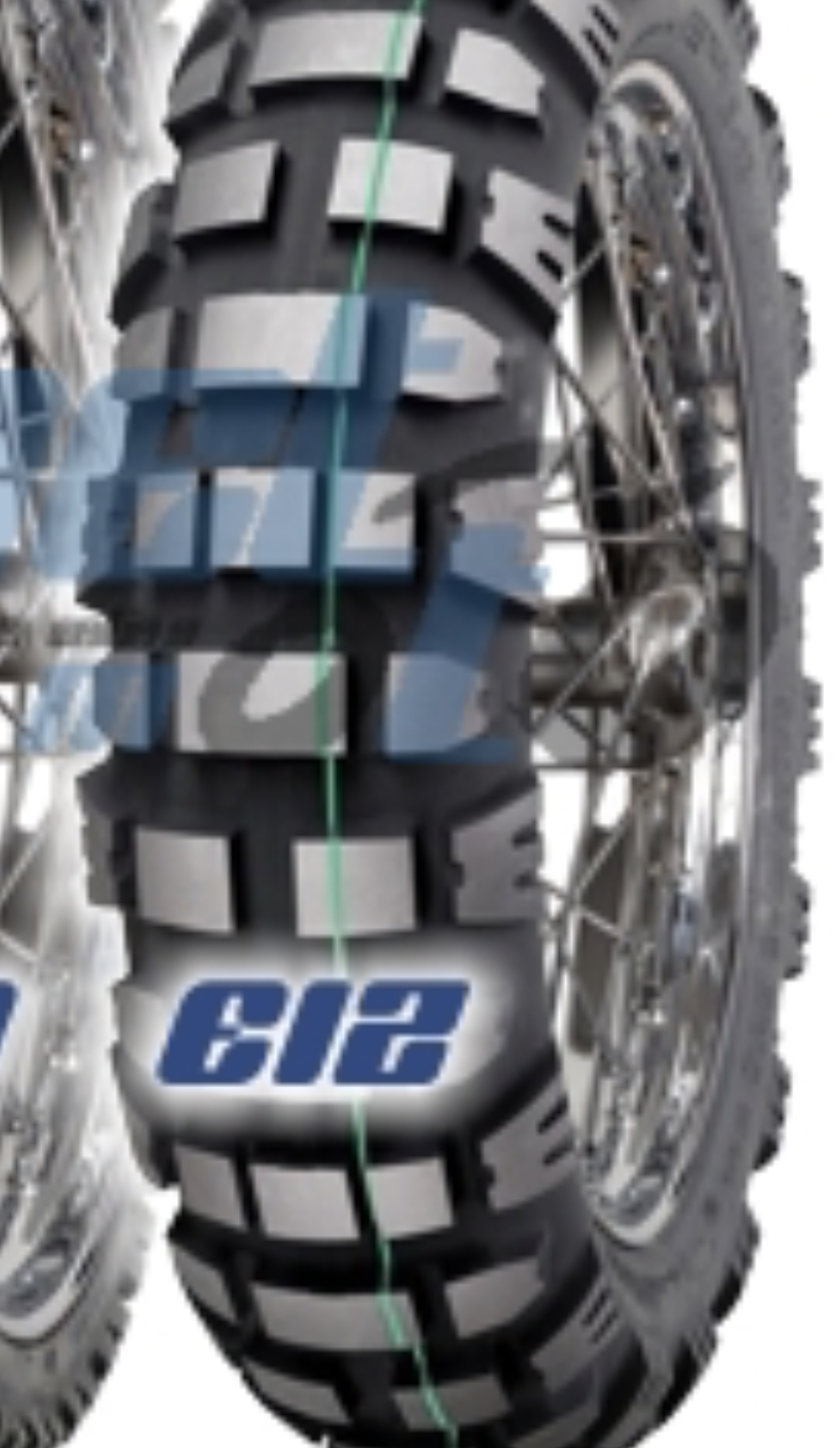

Der E07 ähnelt dem E12 überhaupt nicht - von der Profilgestaltung sind E09 und E12 Rallye ähnlich - der E12 hat aber eine wesentlich leichtere Karkasse - und den E12 gibt's m. M. bis jetzt nicht als 150er - den E09 schon. Der E12 ist eher was für leichtere Enduros und der E09 hält auch der schweren GS stand.
Du hast vollkommen recht , sind überhaupt nicht ähnlich
4ECD73B6-E270-4C76-98C1-F7877C20A5D4.jpeg D5863581-D7C0-48BB-991E-C150D16673F1.jpeg
Und nein ich kann den auch nicht auf ner KTM Adventure R fahren ....
Den passenden Traglastindex muß ich eher geträumt haben
